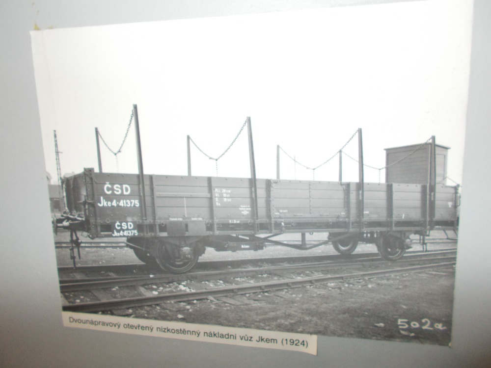

Tohle období je sice trochu mimo můj zájem, ale fotka z muzea ve Studénce třeba někoho potěší. :D

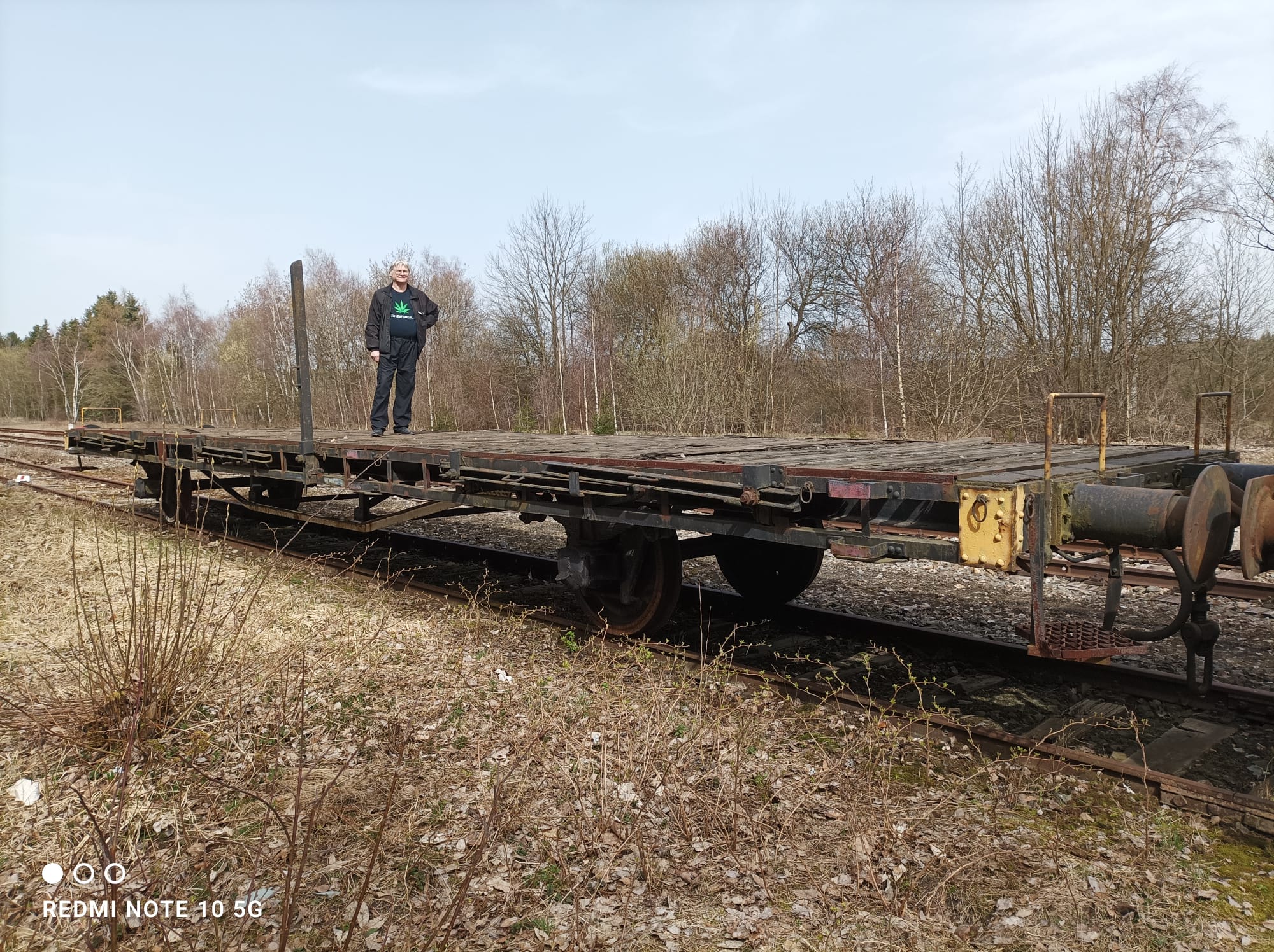

Hosana! Dnes jsme si do všech detailů nafotili plošinový vůz s klanicemi s rozvorem 9 metrů a délkou plošiny 14.85 metrů. Předpokládám tedy že jde o Pdk(Ptsk). Mají ho v Křímově. Vůz má již nějaké modernější prvky, dosazené později, ale z pořízených fotografií a plánků, které jsou k dispozici, již lze uvažovat o stavbě modelu.

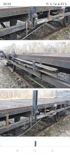

Ten vůz má na každé straně osm klanic na čepu, vždy po dvojici sklopných proti sobě. Kromě toho má ještě na každé straně samostatné čtyři úchyty se světlou šířkou 20 cm. Byly to úchyty pro deskové "klanice" které byly typické pro starší a kratší vozy Nd? Stejné úchyty jsou i na čelech vozu, vždy dva na každém čele.

Jedná se vůz řady Pd. Pokud má rozvor 9 m, tak existovaly dvě série. Po válce bylo ještě 30 ks dodáno ze slovenských objednávek, ty měly z výroby trubkové nárazníky, případně se může jednat o jeden z vozů z roku 1935, který mohl dostat trubkové nárazníky později. Po roce 1949 měly řady Ptsk. Na bocích je celkem 8 třemenů pro zásuvné klanice, jestli byly dřevěné to nevíme. Neznám fotografii s klanicemi zastrčenými do třmenů, ale pouze s vyklopenými železnými. Pokud jsou třmeny také na čele, pak se jedná o nějakou pozdější úpravu, z výroby je psáno pouze 8 třmenů (po 4 na každé straně).

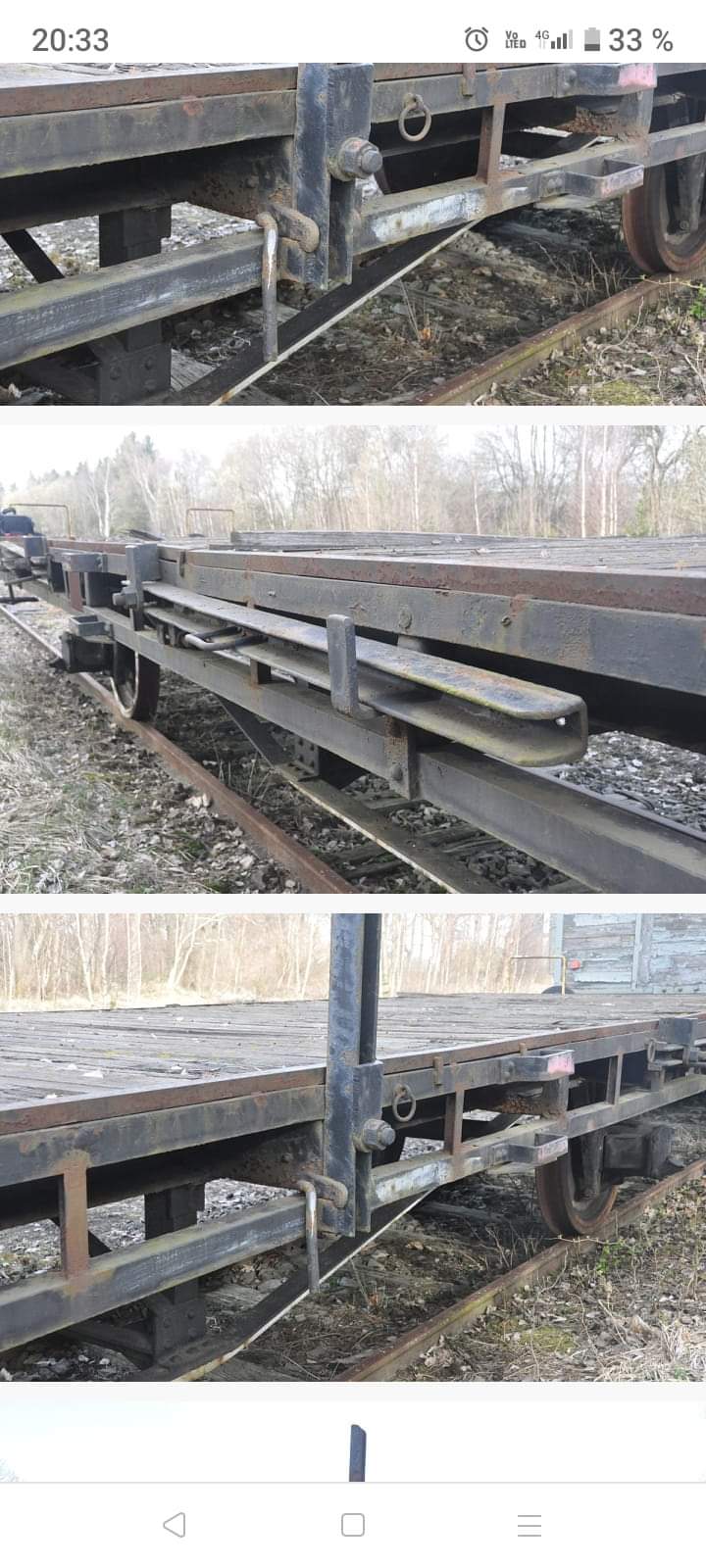

Nedisponuji žádnými jinými podklady než těmi, co se objevily na tomto vláknu a včerejšími fotkami vozu a jeho detailů. Tak děkuji za upřesnění. Přikladám zde printscreen trojice z těch fotek, na kterých je vidět klanice zvednutá a ty široké třmeny. Ten vůz má docela dost listových pružin. Chci udělat vozy tak jak šly z výroby, takže bez těch žlutých madel, bez čelních třmenů, nárazníky tedy mohu volit trubkové i košové, číselný interval snad najdu v seznamu vozů 1935. Překvapilo mě, jak úzká jsou prkna na podlaze. Očekával bych desky. Když jsem na vůz vylezl a poskočil na něm tak si chvíli zavibroval.... Zapoměl jsem zmeřit průměr talířů nárazníků, ale byly dost velké, takže tipuju 420 mm, možná 450 mm. To si mohu ověřit v technickém popisu.
Z obrázků to není vidět, ale měl bych jich mít 12.
Bohužel ne. Pd 3-15620 až 644 z roku 1935 se do seznamu nedostaly, přečíslování poválečných sérií není známé.
Překvapilo mě, jak úzká jsou prkna na podlaze.Očekával bych desky.
Z výroby 250 mm.
450 mm.
Technický popis v knize Nákladní vozy z roku 1965 se týká vozů s rozvorem 10 m, novější 9 m byly knihou ignorovány.

Díky za upřesnění, něco z tvých informací bych skutečně nedohledal, hlavně čísla vozů. Za par měsíců budu zapasit s popisy. Fotek detailů jsme udělali dost, zde jsem zveřejnil jen zlomek, a ještě tam pro nějaké pojedeme. Vůz v současné podobě má prkna široké ani ne 10 cm, prostě peřejky. A zdají se mi i tenké. Při příští návštěve Křímova je přeměřím. Tu podlouhlou knihu nemám, má ji kolega, a je tam tedy jen vůz Psk, nicméně předpokladám, že z výroby měl Ptsk taky na čele kovovou stupačku posunovače u plochého nárazníku a nikoli na obou stranách. Teď to budeme projektovat a jakmile se něčeho dopracujeme, tak tu dám ke kritickému posouzení nenabarvený prototyp. Od kolegů z Křímova bych měl mít brzy info o tom, jaké konkrétní číslo měl tento zachovaný vůz. Podélník je komplet zarezlý. Nic nešlo odezřít....
