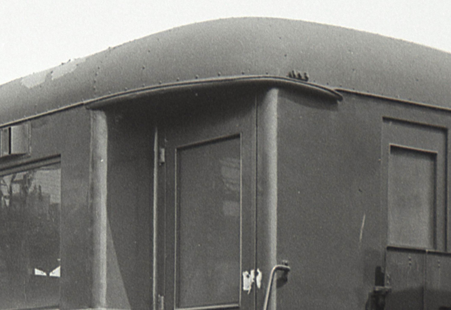

No jo, ale vlevo nemáte Rybák, ale jeho předchůdce "Be36" o rozvoru 8 metrů, proto jiná střecha, jiná okna......
A nýty na střeše Rybáku, no na tom modelu jsou značně přerostlé, včetně přeložení plechů, to už je lepší hladká střecha.

Tady kuk na střechu, nýty nejsou skoro vidět:
