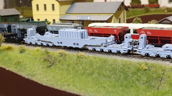

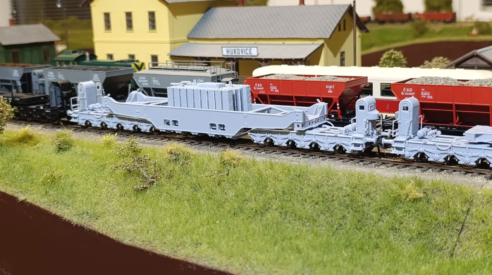

Příspěvekod Mcx » sob 25 dub, 2026 6:53 am
Flotila se rozšiřuje.

Příspěvekod T000.0 » sob 25 dub, 2026 9:11 pm
Mcx:
Vypadá moc hezky, to je z nějaké stavebnice nebo vlastní tvorba?

Příspěvekod Libor Petr » ned 26 dub, 2026 3:20 pm
Mcx: pěkný mnohoosý vagónek. Je to 3D tisk, nebo Gunze Surfacer s šedé barvě?

Příspěvekod Milan.D. » ned 26 dub, 2026 4:32 pm
Tohle bude nenastříkaný výtisk, jinak moc pěkný kousek. Vidím, že jsi našel zalíbení v hlubinových vozech. Hlubinové vozy ČSD asi těžko bude dělat nějaký velkovýrobce, takže asi jediná cesta jak takový model mít je postavit ho ze stavebnice. Na modulovém kolejišti se bude pěkně vyjímat, na domácím kolejišti s ostřejšími oblouky už by to asi vypadalo nepřirozeně. Jakou to má délku přes nárazníky?

Příspěvekod Mcx » pon 27 dub, 2026 12:42 pm
T000.0 píše:to je z nějaké stavebnice nebo vlastní tvorba?
je to kamarádův 3D tisk
Milan.D. píše:Jakou to má délku přes nárazníky?
ten transformátorový 10n typ 456 má v modelu 264 mm, ale z pohledu vyklonění v oblouku je na tom hůř než o něco delší hlubinový, protože je široký
Vyzkoušen poloměr minimální 550 mm

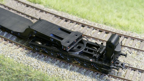

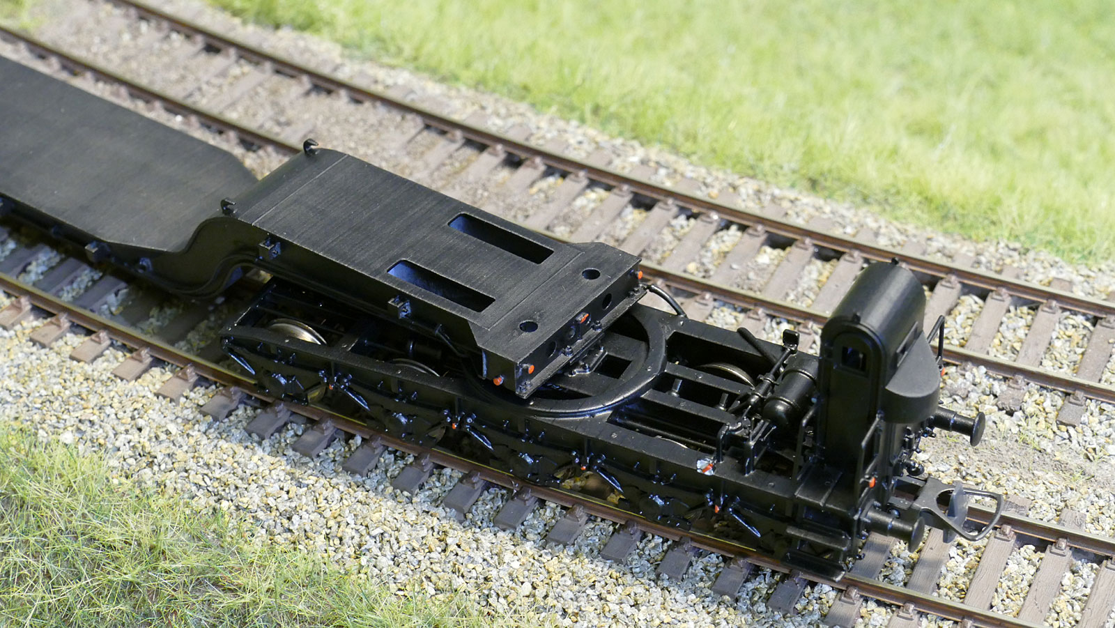

Příspěvekod Mcx » pon 27 dub, 2026 12:44 pm
V podvozku je kombinace dvojkolí čepových s posuvem do boku a hrotových, průměr 11 mm s okolkem RP25, přece jen by klasický okolek 1 mm vypadal tady moc vysoký - kola jsou vidět

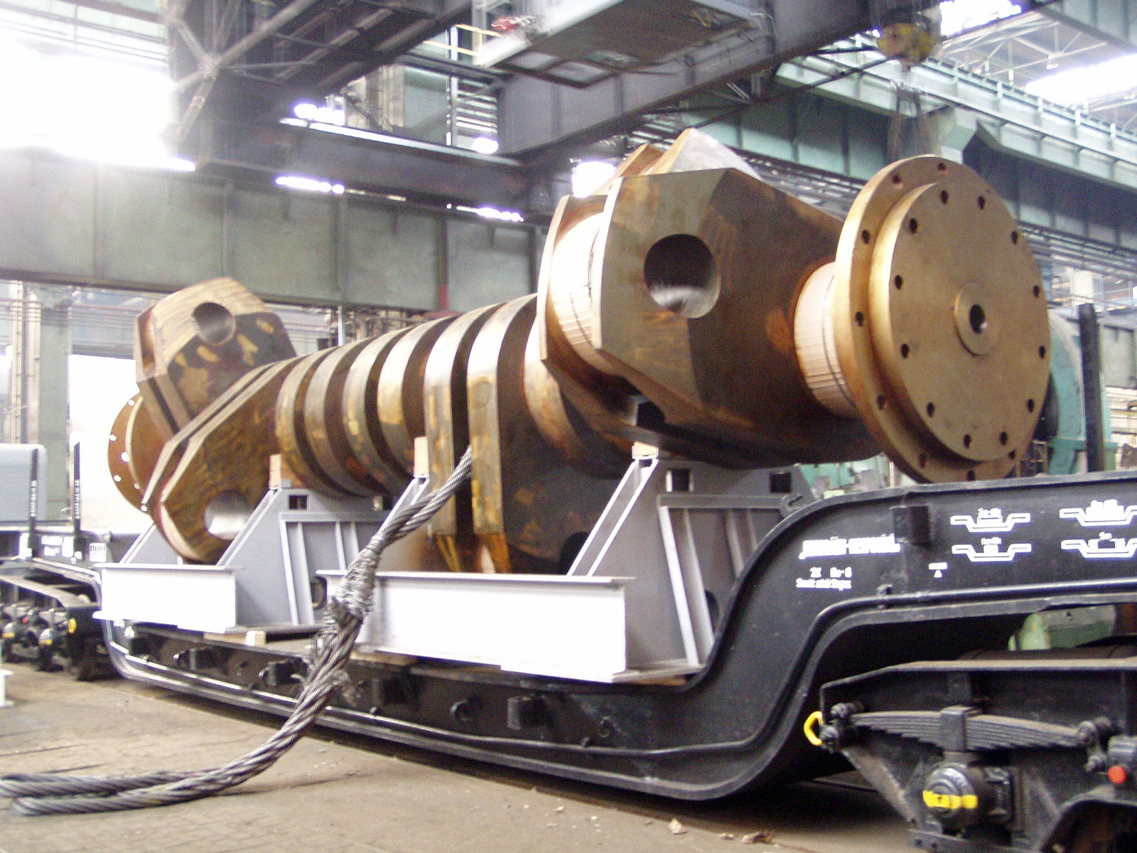

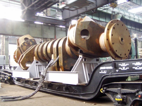

Milan.D. píše:Vidím, že jsi našel zalíbení v hlubinových vozech.
Já se kolem nich motal před více jak 20 lety, to ještě poslední kousky 10n jezdily s klikovkami z Vítkovic do přístavů v Polsku či na Labi, tak jsme je zachraňovali aby ještě chvilku vydržely při životě. Ale dnes je to už vše historie, nejsou vozy a není co vozit :lol:
Mám ještě záznamy z měření, kdy se vybíraly vozy, které mají nejméně deformované mosty a které tu 110 tunovou klikovku odvezou, zatěžovaly se tehdy ve Vítkovicích bramami.

Příspěvekod Mcx » pon 27 dub, 2026 8:36 pm
Tempotaxi píše:Jehlové uložení dvojkolí do bronzových ložisek, obroušené nákolky na lepší průjezd do oblouku.
Hm... tak tahle cesta se mi nelíbí, musí to být dvojkolí, kolo .... ne jen něco bez okolku, je to složitější a nezvládne to malý poloměr, ale vypadá to jak železniční vagon, cestou odstraněných okolků bych se já nevydal.
Navíc při použití nízkých okolků je to o to složitější, ale má to něco navíc.
