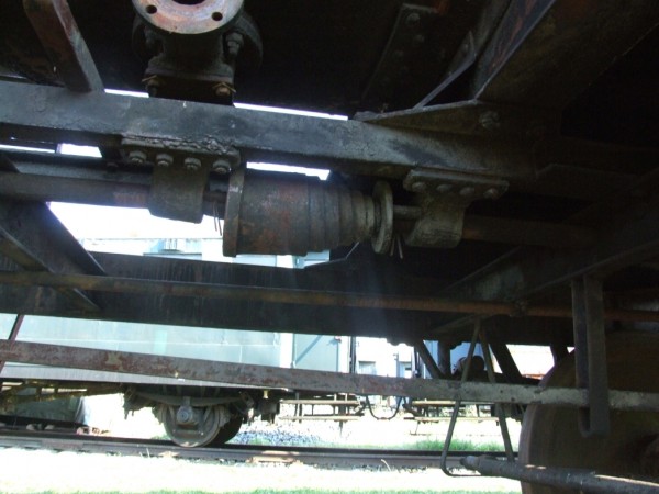

Nemáte někdo detailní fotku průběžného táhla, té pružiny uprostřed, na vozech skupiny Ib (kkStB)? Tento detail mi nějak stále uniká.

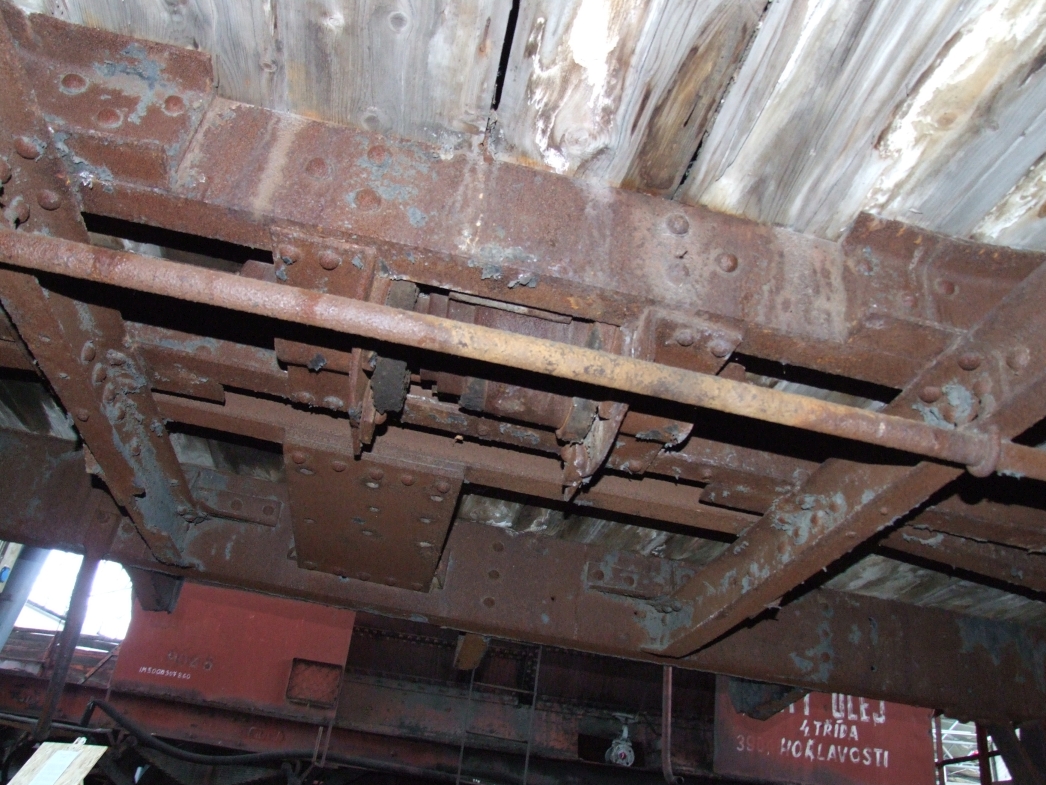

Petře, ukotvení pružiny tažného zařízení nebylo zcela shodné pro všechny vozy voz.sk. Ib. Za výměnou a typizovanou část byly považovány šroubovky, vodítka, pružina, ale ne celé její upevnění.Typické provedení vypadá takto

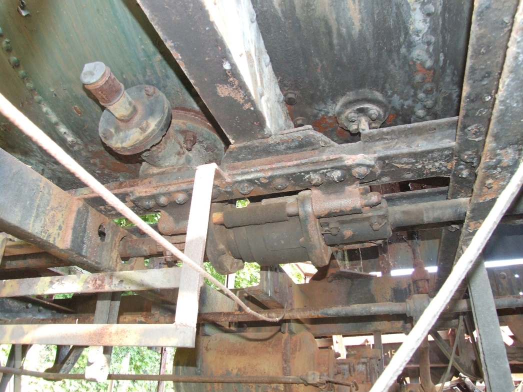

a pro srovnání kotlák vozové skupiny Ib (XXXVI)

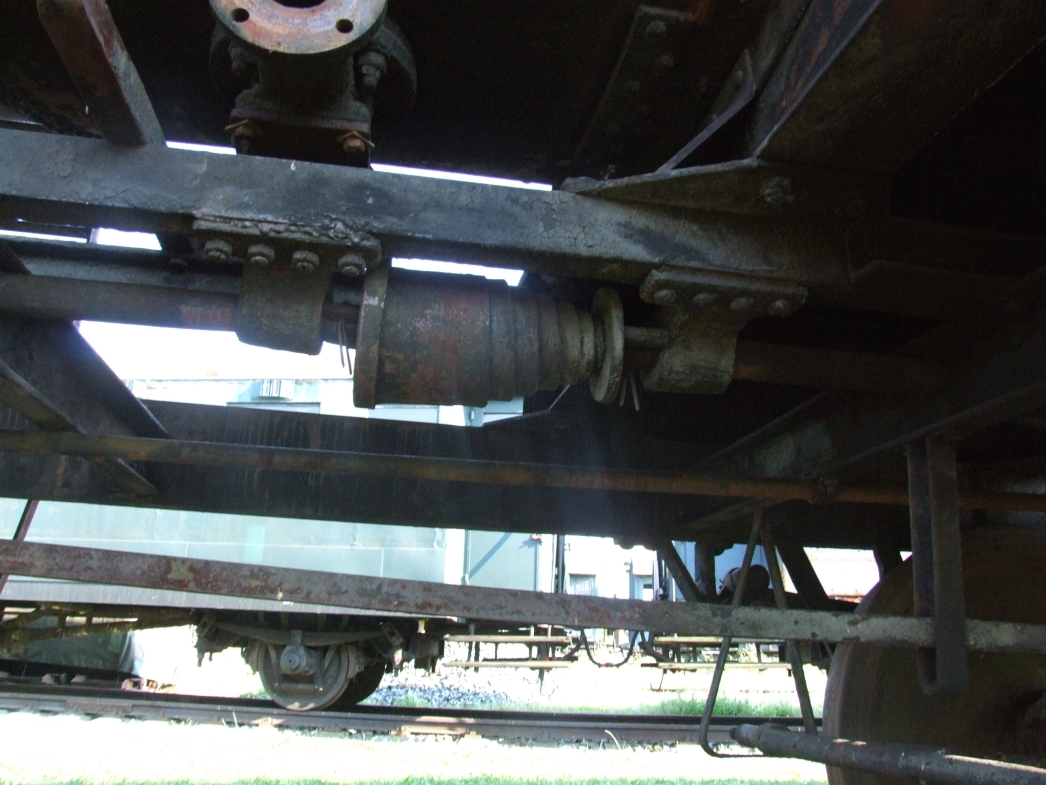

nebo 4. vozová skupina
