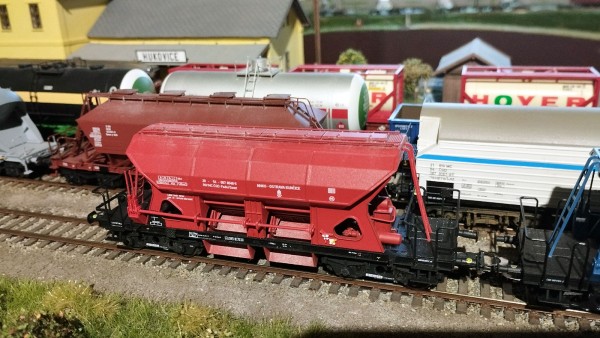

Tak jsem konečně relativně dokončil Faccs alias Sasz. Bohužel u téhle předělávky je velmi zúžený výběr toho jaké číslo na vagon plesknout a jaký popis vlastně udělat. Protože původní ČSTrain je Faccs 11 sk. a z těch lze udělat pouze "Sasz" opět 11 sk. tedy co vím privátní NHKG a VŽKG, o dalších nevím.
Drážní Sasz jsou odvozeny z Faccs 10 sk. - jinak otevírání klapek, jinde ruční brzdy a aby to byla lepší komedie tak Faccs 11sk. ČSTrain má špatně nárazníky - ty nikdy Faccs 11 sk. neměly.
Takže základ Faccs 11 sk. ČSTrain - vyměněny nárazníky a dosazena střecha, číslo patří vozu NHKG, fotografii vozu z konce 70. let nemám, tak popis je trochu fabulace podle jiných vozů v té době. Patinu bude mít jen velmi lehkou - byl zatím 2x na nakládce :D
Rychlé foto mobilem

Pěkná práce, střecha je samodomo nebo lept od Hekttora? Já ho předělával na 10 sk. tyhle už mi moc nepasují do plánované epochy na kolejišti. Mimochodem, neměl by už mít žluté kotvičky? :D

No od roku 1977, ale přechodné období :D nebude mít. Lept to ne, je to 3D tisk - jeden díl. K tomu, u popisu odpovídá 70. létům a privátní číslo začínající nulou, to mi to pasuje bez žlutých háků.

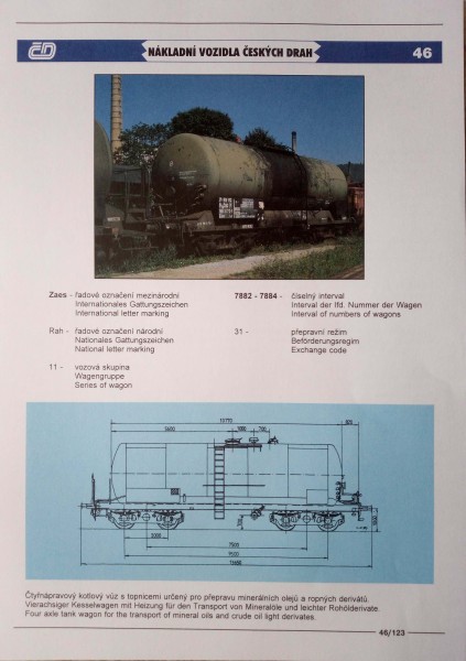

Prosím o typový list k vozu Zaes 11.v.s.
Výrobca Studénka/Poprad.
Vopred ďakujem.

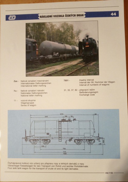

Pokud máte na mysli přesně to co je na fotce, tak to je vůz Zas. K tomu mám pouze toto z katalogu nákladních vozů z roku 1994. :D

Áno,to je on.
Ak sa nemýlim,Zaes s vykurovacími hadmi,
Zas už bez vykurovania.

No ten s topnými hady je tam taky, typový náčrtek je ale prakticky shodný. :D

Všimnul jsem si na foto vozu Sasz od Mcx vzadu naložených tankových kontejnerů.
Na jakých vozech se to u nás vozilo ? Hlavně v epoše V. ?
Zatím jsem žádné fotografie nenašel, jen tyhle 2 články: http://www.litomysky.cz/drahy/kontcskont.htm http://www.litomysky.cz/drahy/kontcs.htm

Na všech typech kontejnerových vozů, hlavně Sgjs, Sgnss, ale i Sgs. Vozy Sggrss spíše až epocha 6.
