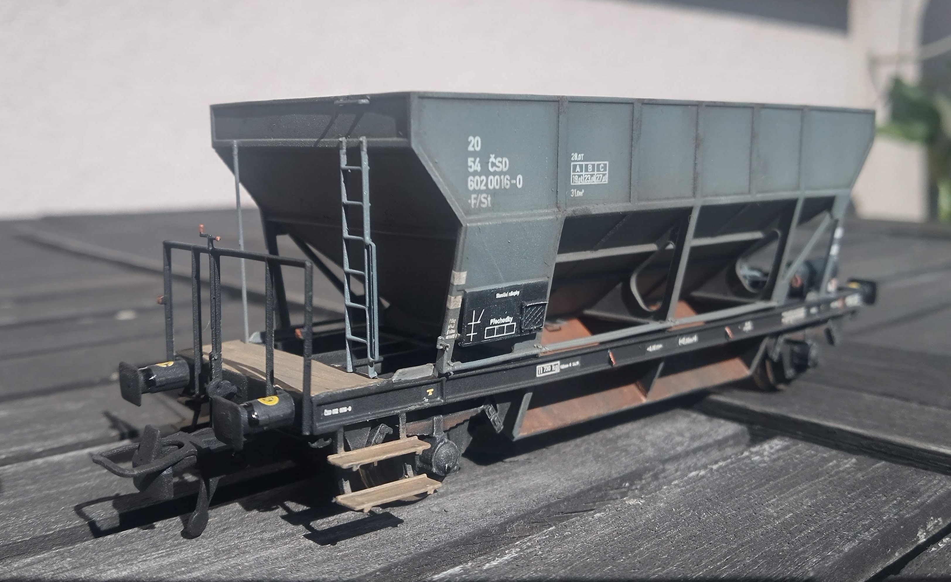

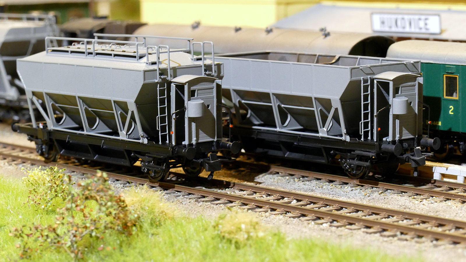

Příspěvekod Mcx » pon 01 črc, 2024 7:12 pm
Spolupráce dobrá, jsou to pěkné modely do provozu, doplněny žebříky u St, tentokrát už 3D tisk i s madlem, u Stz madlo doplňováno k žebříku samostatně. Ale na St je na detailní fotce vidět, že jsem podcenil dočištění žebříku dole a sedí na otřepu o nějakou desetinku výše, no detailní fotky odhalí všechny chyby.
tady oba vozy vedle sebe, oba mají stupačky dělány rúčo, ale už je připraven 3D tisk - který používá úhelníky na držák a deska stupačky má vzadu okopovou lištu proti uklouznutí. Holt tady se přednosti 3D tisku proti leptu či řuční práci projeví - je to pro stavbu jednoduché a rychlé.

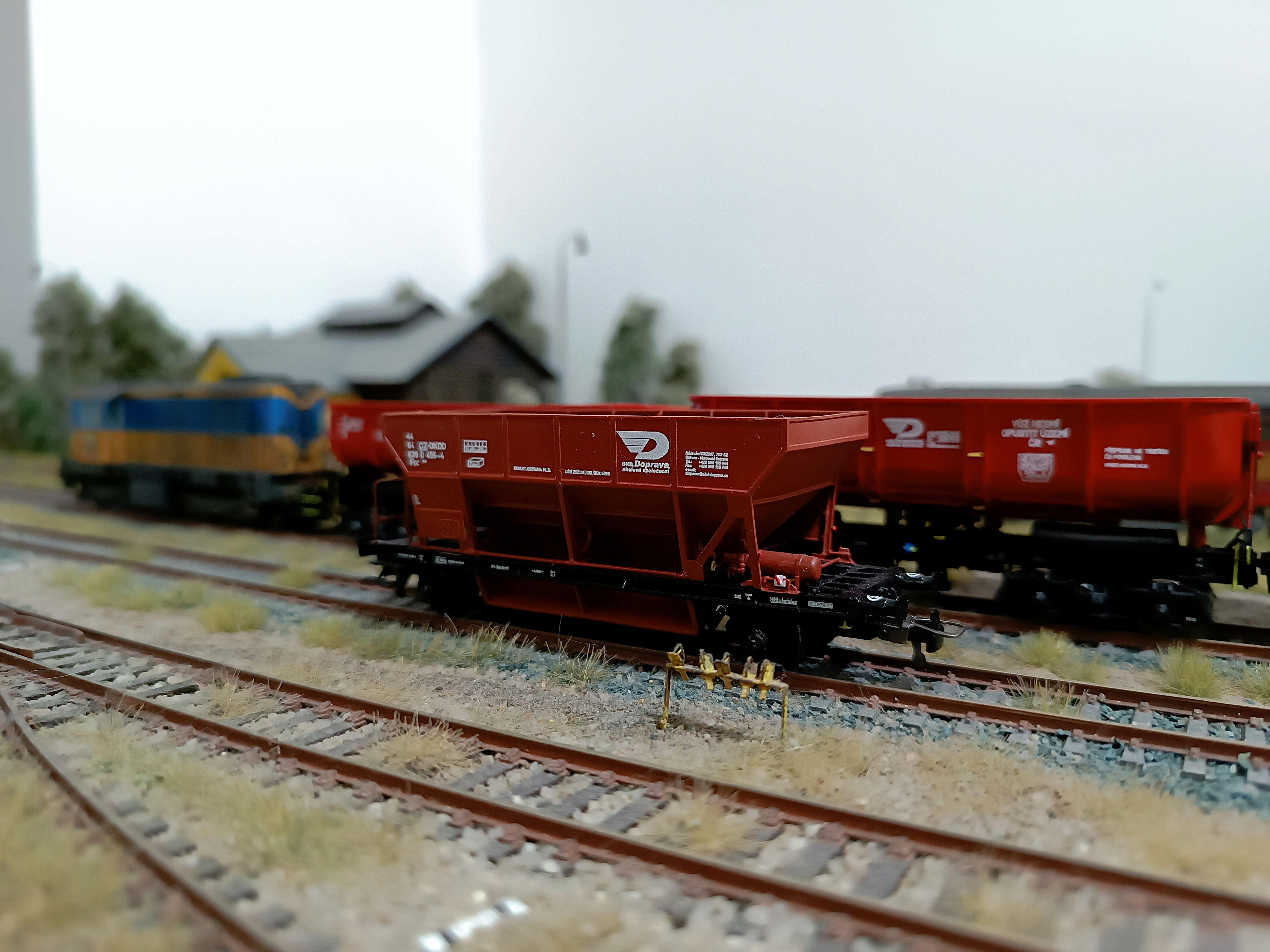

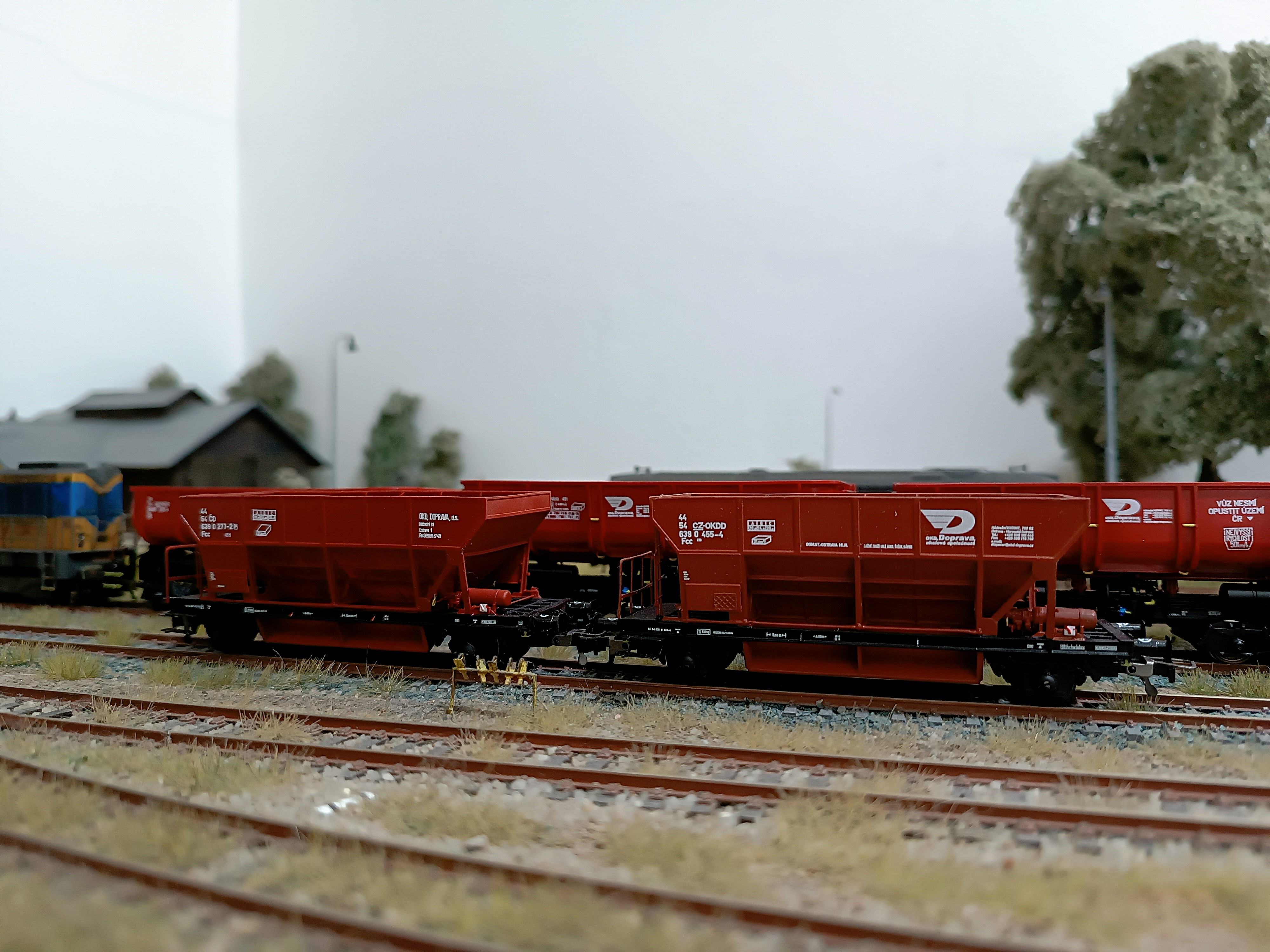

Příspěvekod Ceki » pon 08 črc, 2024 1:15 pm
Ukázka obtisků na vozech společnosti OKD doprava. Vůz s logem loni stále existující v kolejišti dolu ČSM-Sever druhý vůz ještě v dobách před dosazování velkého loga.

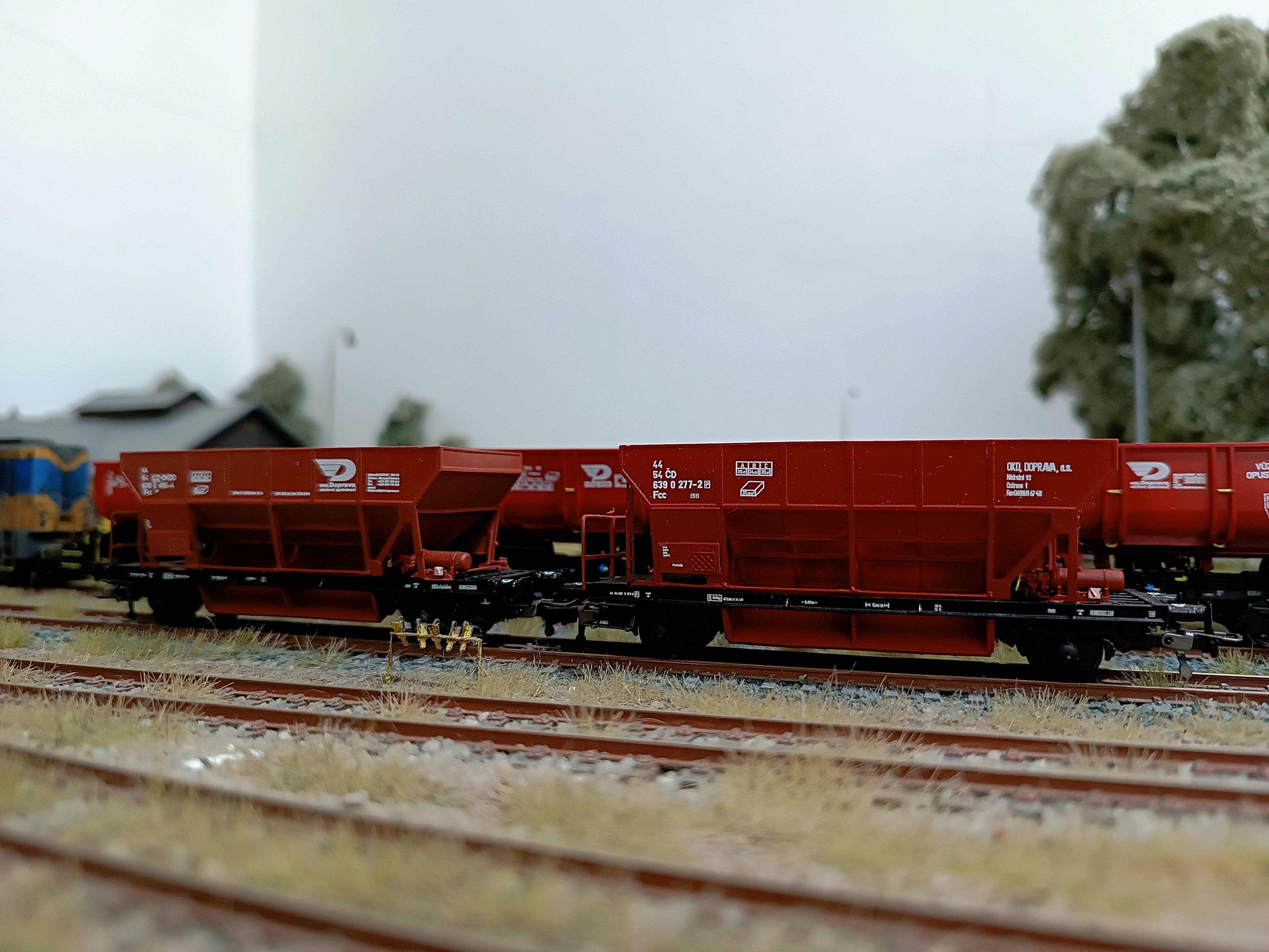

Příspěvekod Ceki » úte 27 srp, 2024 9:14 am
Přikládám ještě jednu fotografii vozů s dosazenými obtisky, jedna sada obtisků byla vytvořena také na vůz bez černého rámu.

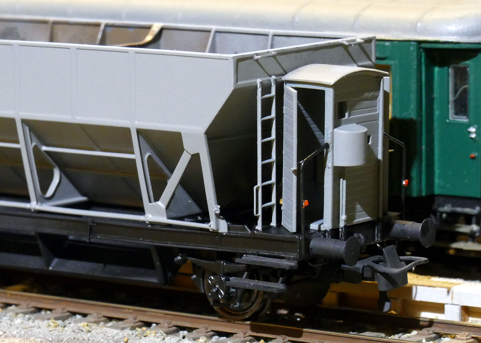

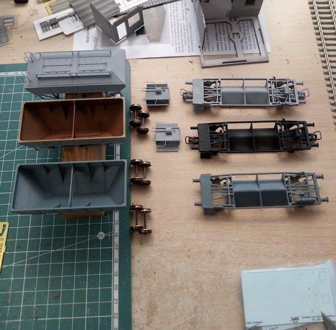

Příspěvekod Milan.D. » pon 09 zář, 2024 3:42 pm
Sice jsem psal, že tady nebudu plevelit fotkami ze stavby, ale jednu si neodpustím. St a Stz v různé fázi stavby, momentálně jsem už mírně pokročil, takže v základu je už i poslední rozestavěný vůz a čeká mne lakování. Mám radost, jak jde stavba pěkně od ruky, v sobotu jsem poslední St vysekal z podpěr a začistil, v neděli slepil v pondělí nastříkal základem, prostě jde to jako po másle. :D

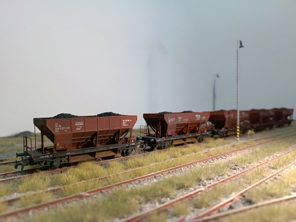

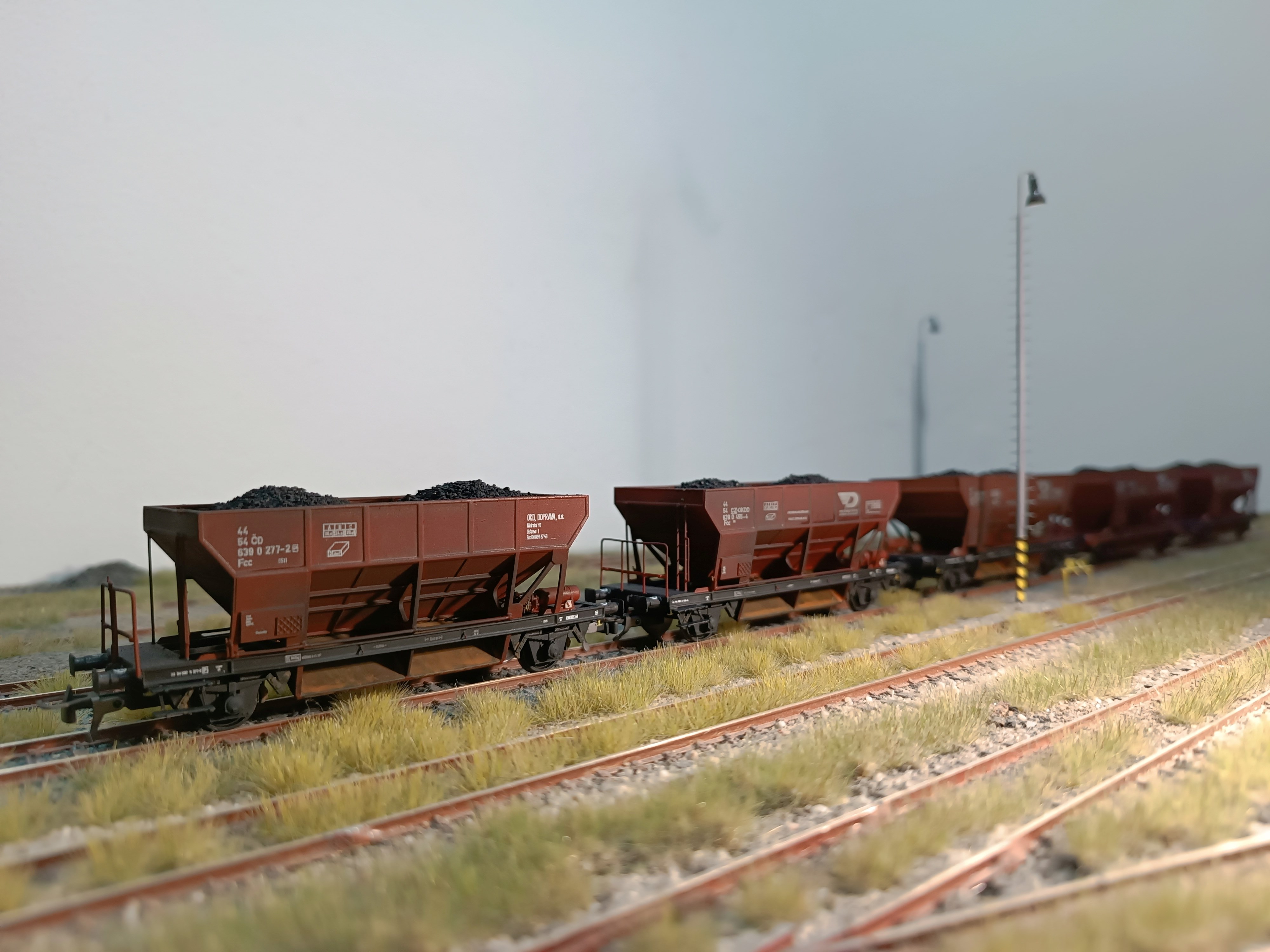

Příspěvekod Ceki » čtv 12 zář, 2024 8:56 am
Dokončené vozy Fcc OKD doprava.
Vozy prošly lehkou provozní patinou, dovážením na správnou váhu a jsou loženy uhlím.

Příspěvekod Milan.D. » sob 14 zář, 2024 3:32 pm
Krása, ta červená barva jim sluší víc než šedá. Lehká provozní patina je povedená, obzvlášť ty rezavé vnitřky výsypek, moc se mi to takhle líbí. :D

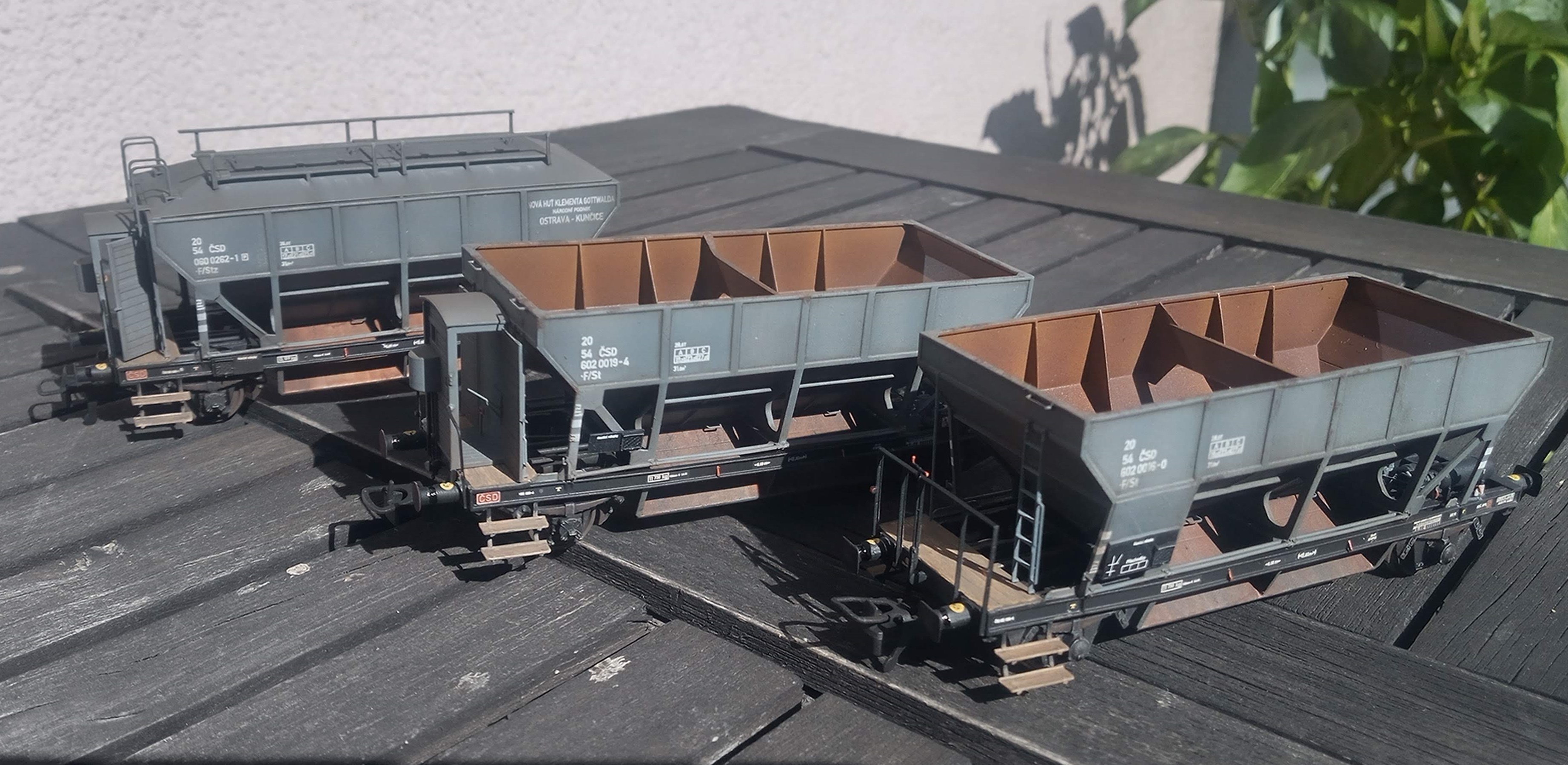

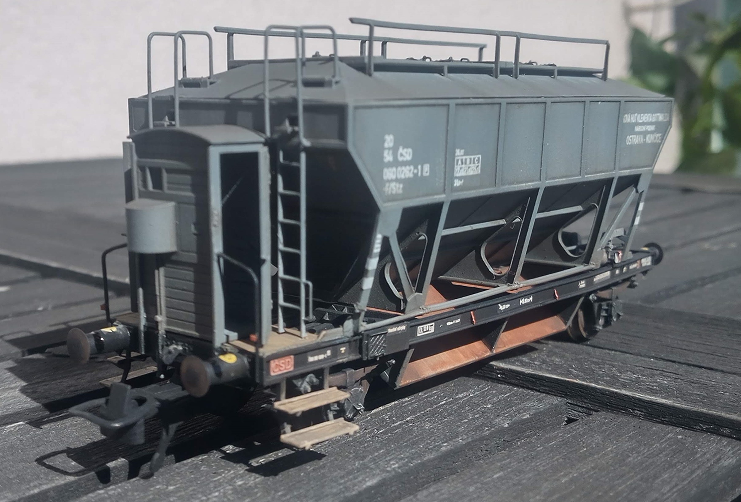

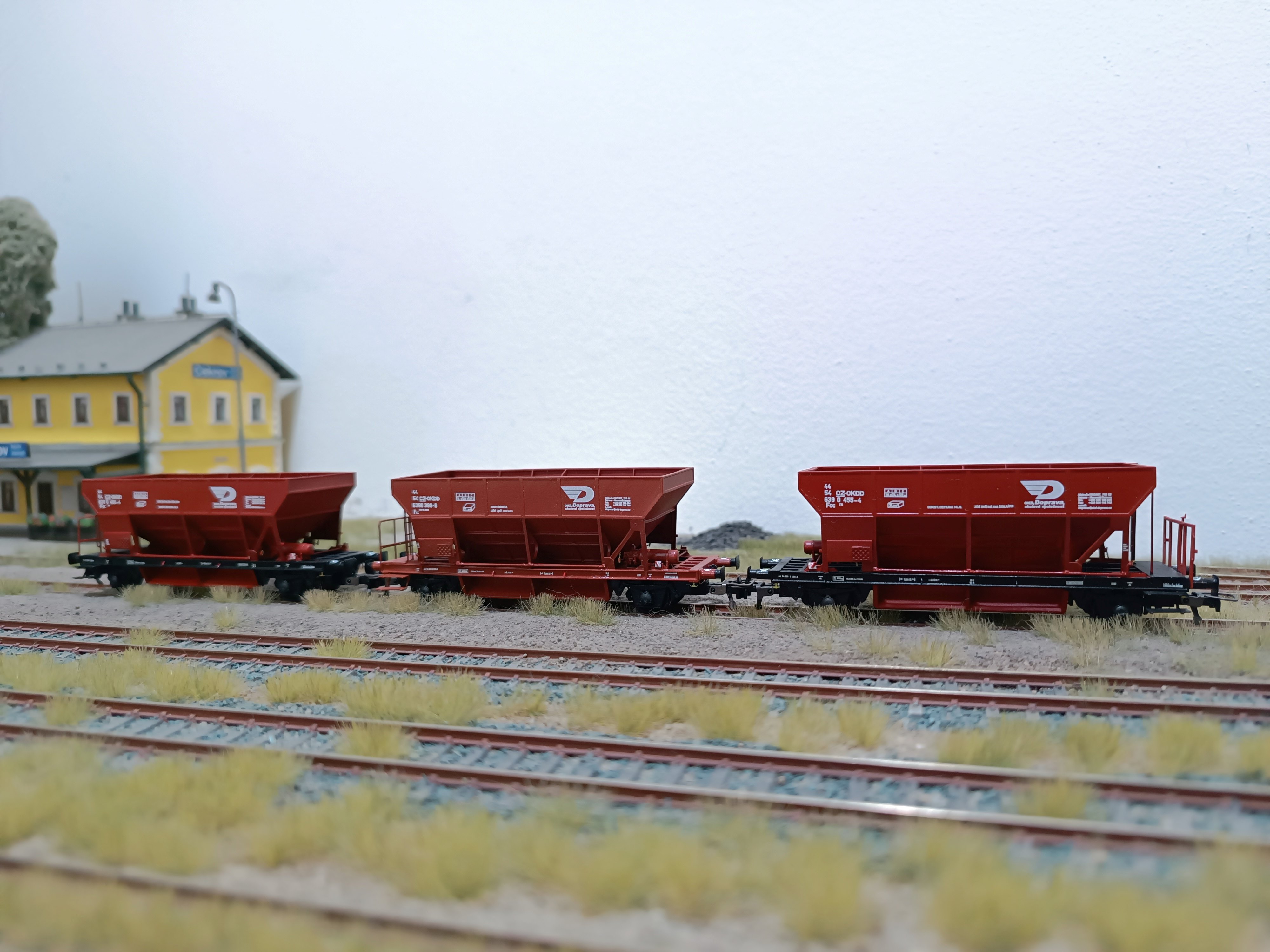

Příspěvekod Milan.D. » ned 22 zář, 2024 12:41 pm
Tak konečně hotovo, šlo to překvapivě rychle a dobře. Největší úskalí bylo při kompletaci hotového rámu a nástavby, protože jsem tyto části barvil a patinoval odděleně a provléct brzdové trubky do rámu není jednoduché. Nakonec se ale vše zdárně povedlo. Otevřené vozy ještě dostanou náklad uhlí a bude to komplet. :D
