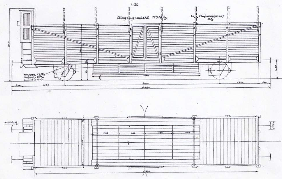

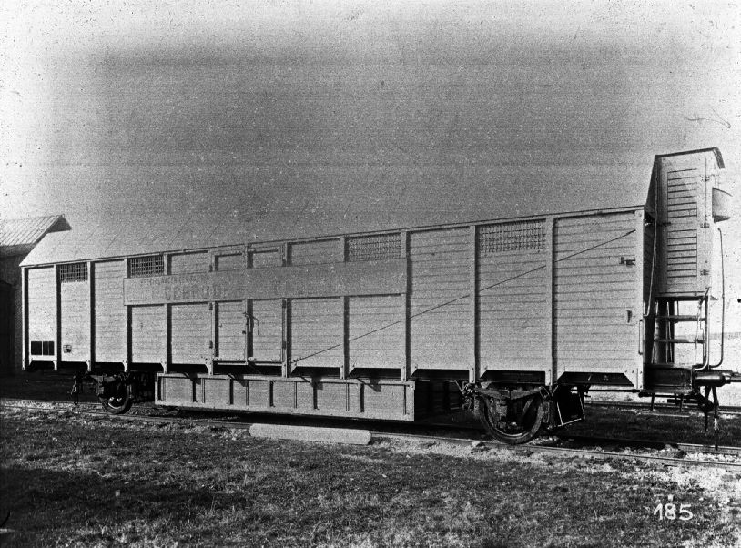

Na stavbu modelu vždy potřebuješ dvě věci plánek a fotku vozu.
Popíráš vlastní praxi, protože vozů postavených jenom podle fotek máš tady pár kousků. Ale samozřejmě fotka je nositelem skutečnosti, výkres může a nemusí mít pravdu. To je obvykle na dlouhé bádání.
Jak jsou široká pole, jsou všechna stejná? Jak jsou široká dvoukřídlová vrata? Jak je veliká bedna pod vozem? Uchycení žeber je také v jiné výšce?
Takže podle tebe, mám postavit model podle výkresu, ale rozdělení bočnice mám udělat podle fotky.
Ano, vždyť to tak vždycky děláš. U části tvých vozů jsou rozměry jen odhadnuty z fotek a nakonec je stejně přizpůsobíš dostupnému materiálu Evergreen. Třeba před krátkým časem postavený vůz řady Vk. Na stěny si použil Evergreen s roztečí 2,5 mm, ale tím pádem ti 4 prkna vyjdou na 10 mm, tj. v modelu 870 mm. Jenomže výška stěn byla 960 mm, takže ve skutečnosti je vůz o cca 1,2 mm nižší. OK, nekritizuji, beru to tak, že pro někoho přijatelně zjednodušení. Takže stačilo vzít a některé pozměry odměřit z vozu bez brzdy, rozdělit pole na 4 díly. Jestli jsou nebo nejsou přesně stejně velká je jedno, protože celý vůz je stavěn s daleko nižší přesností. Ale pro celkový vzhled vozu je počet polí dominantním vzhledovým prvkem.
Když postavím model podle výkresu, tak nesmím použít číslo ze skutečného vozu, ale když použiji pravděpodobnou kombinaci, tak je to také špatně.
Můžeš použít co chceš, jenom to neházej na nedostatek informací nebo na nepřesné údaje. A je vůči ostatním korektní říct, že sis to vymyslel a protože tam chceš mít ČSD. Aby každý kdo k tomu přijde za dva roku věděl, co je hodnověrná informace a co je výmysl autora. V každém případě neměla být použita řada Ge, která k vozu nepatří.
Prostě jsem vznášel dotazy podle špatné kopie. To je celé a nehledám tím pádem žádnou senzaci.
Ne, žádné dotazy si nepokládal. Nejen v českém jazyce je otázka ukončena tázacím znaménkem zvaným otazník. Schválně jsem si prošel diskuzi a zijstil jsem, že jsem pokládal otázky pouze já, Střelec, Statistik a další. Ty si poprvé položil otázku až v příspěvku na který odpovídám. Začal si se jako obvykle ptát, až když bylo po akci.

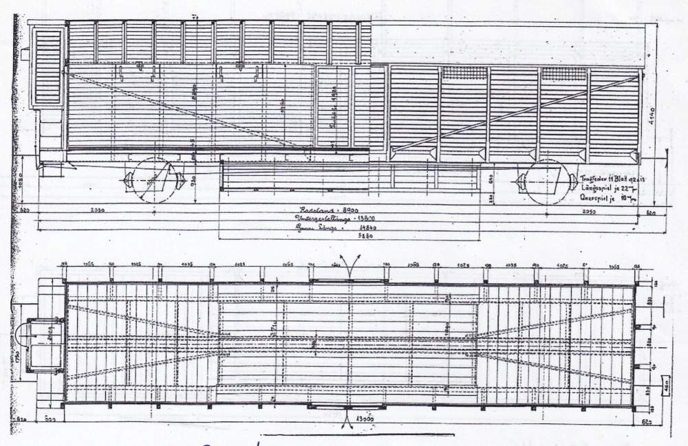

Ještě prosím jednou a jednoduše, co je třeba na modelu změnit, jelikož postavený model vypadá dle tohoto plánku, tedy kdyby dodělal žebra pro uchycení plachty (ač nikdo neví, třeba je po dvou letech sundali, protože se jim plachta nechtěla natahovat ;))

Protože dotazů bokem k tomu, jak to ve skutečnosti s vozy Thonet je, tak malý souhrn. Není to nic jiného, než co už tady napsal Tempotaxi nebo padlo jinde na K-repu atd.
1. První vůz, který lze postavit je dvojice krytých vozů z roku 1907, jeden byl s brzdou, druhý bez brzdy.
Vůz s brzdou byl vyroben jako vůz KFNB Gz 50001, později Ge 201-297, u ČSD Zld 520003. Vůz bez brzdy měl čísla u KFNB a kkStB o 1 vyšší, u ČSD měl pak označení Zld 520508. Ačkoli je fotka nic moc, tak je postaven z tehdy standardních dílů a budku nebo detaily skříně lze bez problémů převzít z jiných zavřených vozů té doby. Nápisy se musí sestavit zase na základě jiných vozů, u reklamního nápisu na boku lze použít zde zmíněnou modelářskou licenci, kterou třeba užil Tempotaxi právě na reklamním nápise. Sice ho přesně neznáme, ale dá se použít obdobný z jiných vozů. Ačkoli byla poslední barva KFNB šedohnědá, tak postaven byl už v době provozu pod vedením kkStB a vůz je viditelně světlešedivý jako osatní vozy kkStB. U ČSD zřejmě červenohnědý, ale důkaz není.
