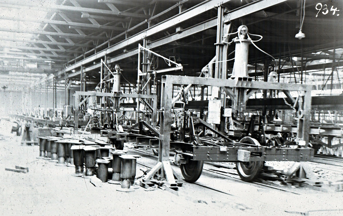

Když zde byla řeč o výrobě Ztr, tak pohled na výrobu ve Studénce.
Zkompletovaný rám, obrácený vzhůru nohama - montáž brzdy, rám již má rozsochy, připravené jsou pod rámem dvojkolí, po zkompletování brzdy se spodek doplní o uložení dvojkolí a posadí na ně a pokračuje na další montáž skříně, lakovna ho čeká až na samý závěr výroby

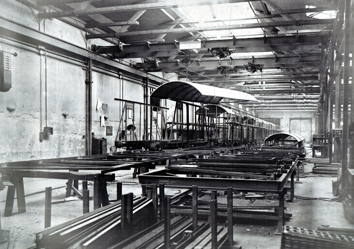

tady se kompletuji bočnice - samozřejmě bez peřejek, střechy a připevní se na spodek, pak následují truhláři - jako první montáž podlahy a pak stěny a teprve kompletní vůz se stříká barvou

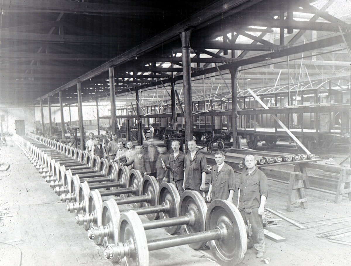

tady opět Studénka 30. léta, v popředí sedlání dvojkolí, vzadu rozpracované Zt již s namontovanou podlahou, postup stejné jak po válce

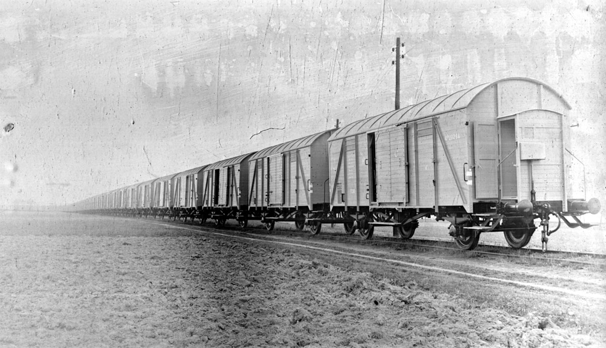

Protože vyrobit takové množství vozů jinak než na lince by nešlo, tady vozy Ztr ve Studénce pro TCDD

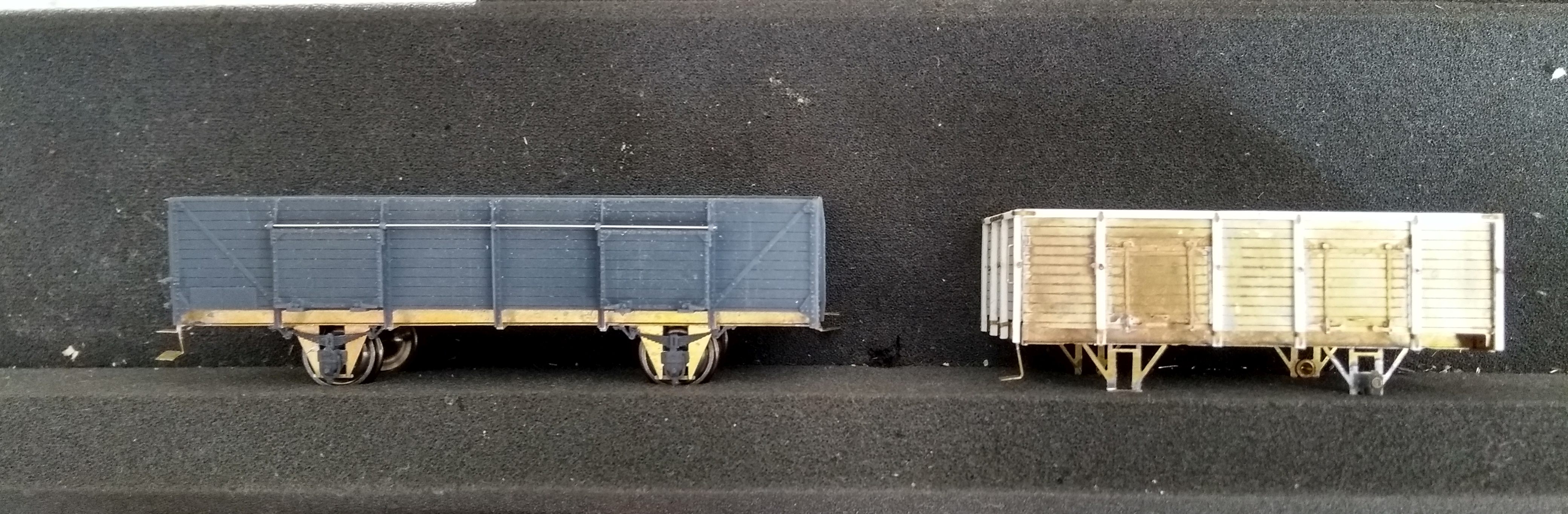

K něčemu jsem se ještě před vánoci dostal, ale dokončení bude trvat. Nepříliš kvalitní fotka mobilem, vlevo U 2. vozové skupiny, vpravo Ul ex BEB, autorem obou stavebnic Petr Berka.

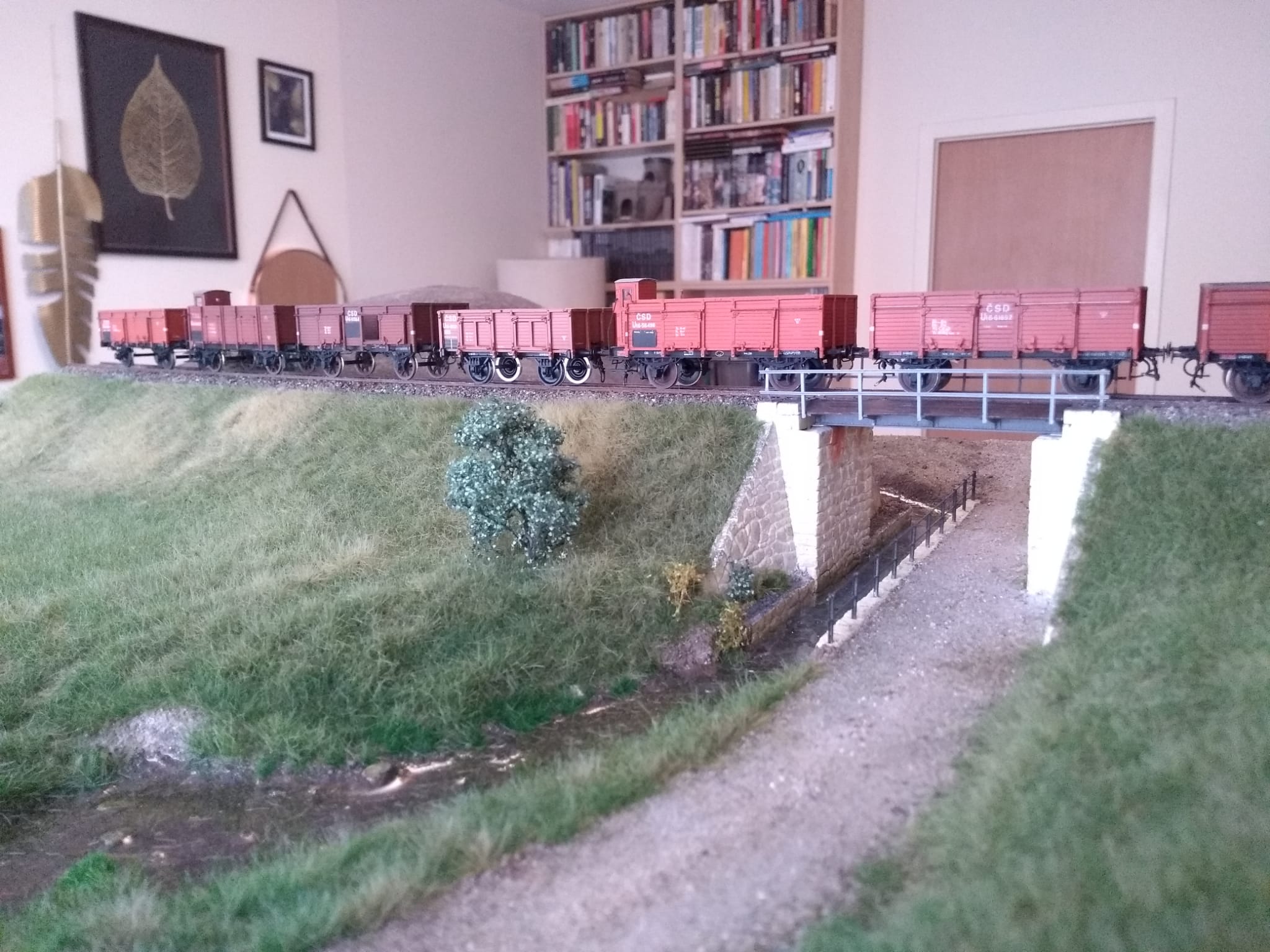

Uhláky už začínají tvořit zajímavou spoupravu, všechny se už na modul nevejdou.

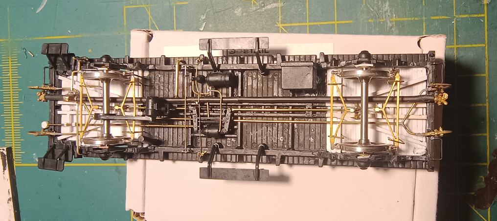

Hodně dlouho jsem nic nevkládal, tak zatím jen aktuální stav posledního projektu. Spodek vozu Ds od ROCO nepotešil, i když je to z posledních modelů o kousek lepší než třeba Raj. Protože vůz je ve IV. epoše, což není moje hlavní epocha, ale spíše doplněk, tak jsem hledal kompromis, abych nemusel spodek vozu Ds dělat celý znovu. Nakonec jsem odfrézoval celé části podlahy za čelníkem a nahradil stavbou z Evergreenu. Při frézování došlo přirozeně ke ztenčení rozsoch, které jsou humpolácké, a tím vznikly průhledy kolem pružnice , které tam jinak kůli tlustému odlitku nejsou. Ještě by to šlo udělat lépe, ale to už by vedlo na novostavbu spodku a to už jsem nechtěl, to bych radši stavěl jiný vůz. Takže jsem využil válec s nejbližším pákovím, rozvaděč brzdy a dynamo, zbytek jsem natahal z drátků, postavil z leptů a doplnil mosaznými díly.

Nejsou ty zeslabený rozsochy moc měkký/pružný? Osobně bych se bál, že mi to časem (nebo při nějakým ťukanci) upadne.

Kdepak, stejně to zůstalo skoro 1 mm silné. Je to hodně pružný plast, jen se hůř obrábí. Při provozu se nemá šanci s tím něco stát, pří vkládání dvojkolí se zato dá vzít silou.
