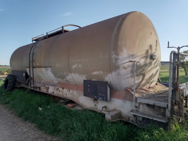

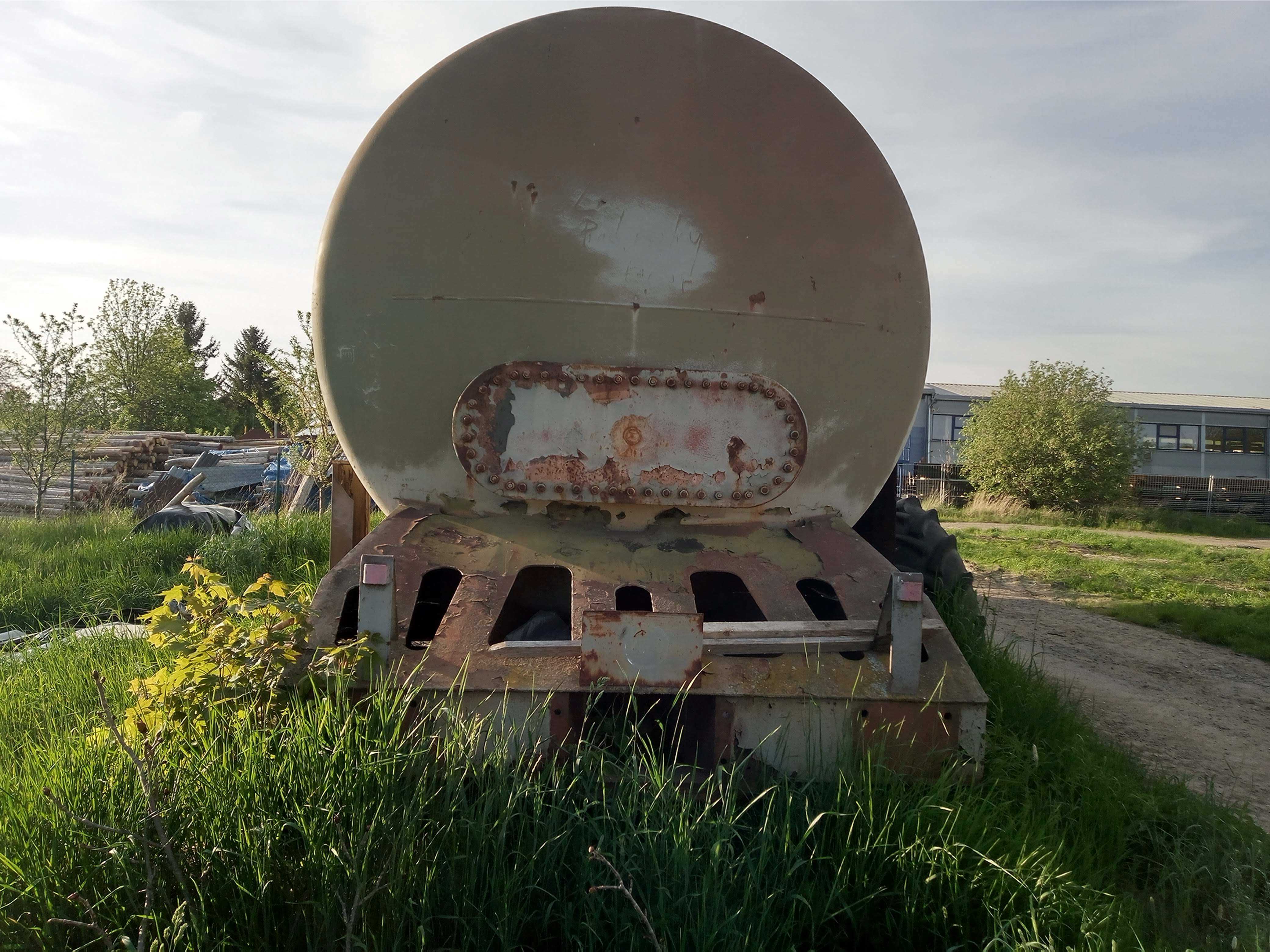

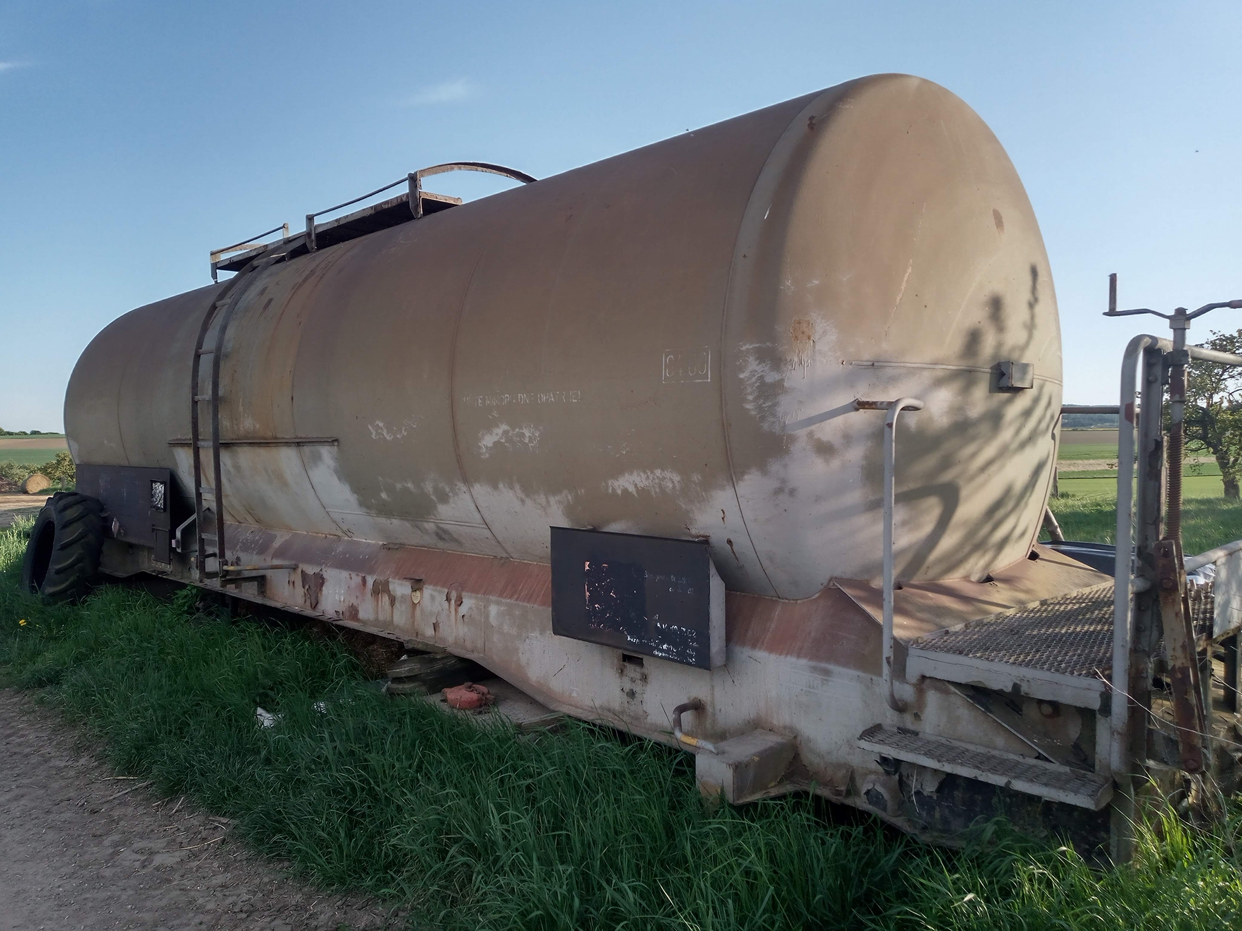

Vím ještě o jedné cisterně stejného typu, tedy výroba bývalá Jugoslávie, tentokrát je rok výroby 1969. Odstín z toho ale taky vyčíst nepůjde, barva už je značně omšelá, zelená byla ale zcela určitě. Protože ale modely většinou patinuji, tak ten odstín moc neprožívám, nebál bych se použít ani Russian green 4BO, ani Gunze H304, ta připomíná spíš už trochu vybledlou barvu. :D

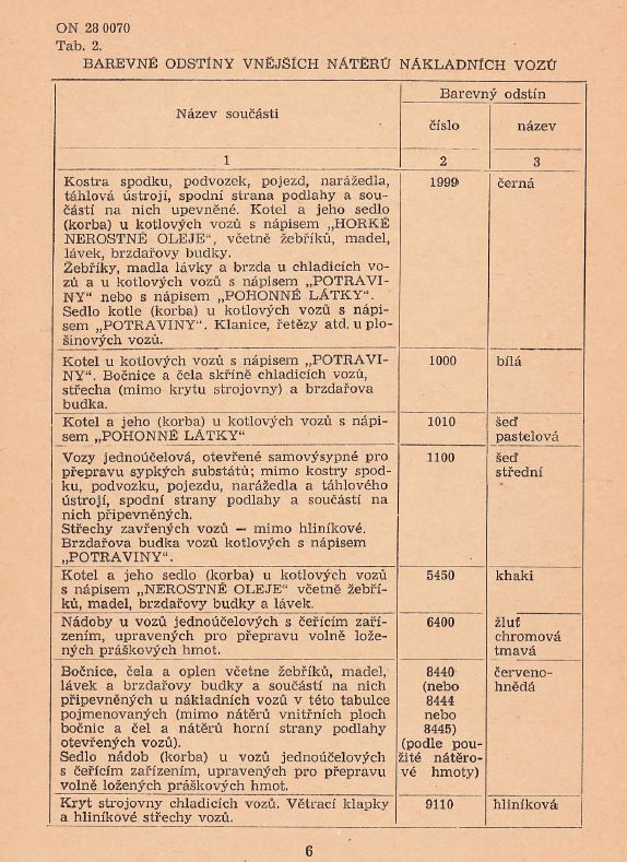

K nátěrům kotlových vozů:
V roce 1971 stanovila ON 28 0070 nátěry kotlových vozů jednoznačně - viz přiložený náhled. Tedy vozy izolované ČSN 1999 černá, vozy na pohonné látky ČSN 1100 šeď pastelová, vozy na nerostné oleje ČSN 5450 khaki a vozy na potraviny ČSN 1000 bílá.
Před tímto datem hovoří nejasně Předpis V20/12 pro technologii nátěru kolejových vozidel, že "vnější stěny některých vozů typu R atd." jsou natřeny ČSN 5450 khaki a "kotlový vozy na přepravu čpavku atd." jsou natřeny ČSN 9110 hliníková. Jsou však zápisky Ing. Maruny, který uvádí, že kotlové vozy 6.sk byly natřeny šedou barvou. Více informací nemám.
