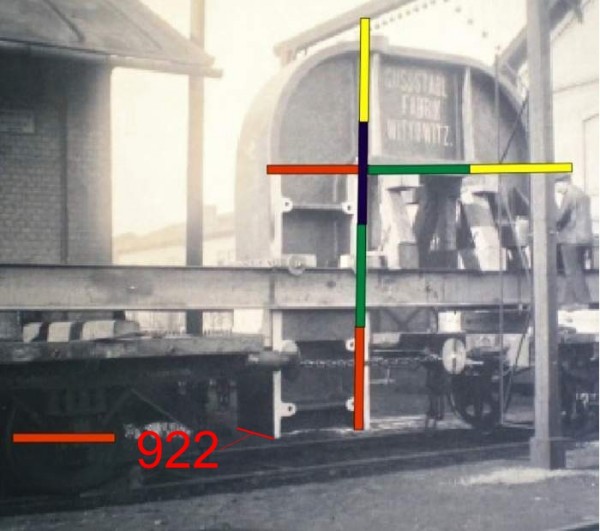

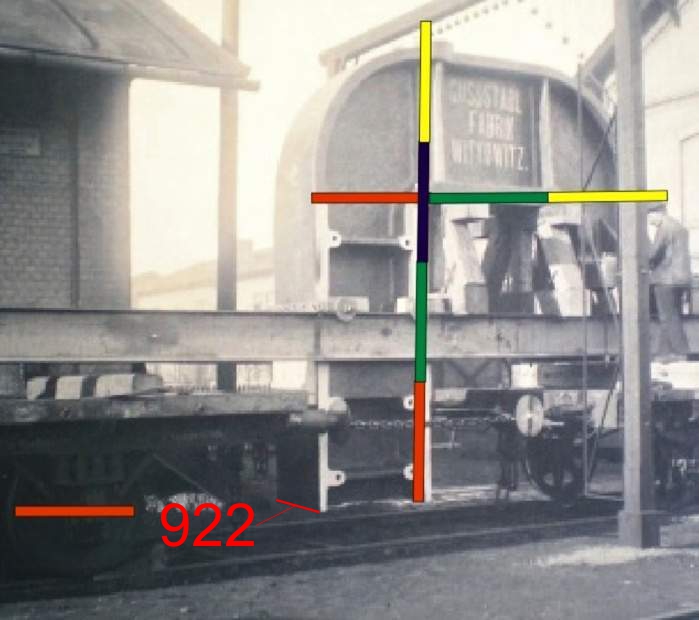

Jak zjistit přibližné rozměry nákladu. Fotku jsem si dal do grafického programu. Rozměry kola je většinou 1 m. Tento 1 m se pak přenesl na přepravovaný náklad. Každý metr má jinou barvu.
Takže výška nákladu je přibližně 4 m.
Šířka nejdelší nohy je asi také 1 m.
Celková šířka nákladu je asi 3 m a dál nejde určit, stojí tam pracovník.
Třetí rozměr se tahle nedá změřit, ale jistě bude míra pod 1 metr.
Můj zatím postavený model má rozměry, které převedu na metry.
Výška nákladu v modelu 4,5 cm, což je ve skutečnosti 4 m.
Šířka nejdelší nohy je v modelu 1 cm, což je ve skutečnosti 0.87 m
Šířka nákladu je v modelu 3 cm, což je ve skutečnosti 2,61 m (a zde je potřeba trochu přidat materiálu).
Uvedené rozměry neberte prosím za pevnou minci, ale jsou to rozměry jen orientační. :o :roll: 8) :lol: :oops:
Třeba tento náklad by šel položit a možná by se vešel na plošinový vůz, ale náklad se musí pak bočně zajistit výdřevou a ta se už na plošinový vůz nevejde. A dělat složité dřevní konstrukce, do které se pak pootočí náklad (náklad bude sedět na voze nejdelší stranou) a zajistit boční převrácení není také konstrukčně jednoduché zajistit.
Ó, nikolivěk. To tak možná u mašin. Celkem základní neznalost, barde.
V kontextu přibližného proměření toho vehementu, co ty opleňáky vezou (mimochodem, blbější náklad na tu oplenovou dvojici už asi fakt vymyslet nešel), je to samozřejmě zcela buřt, ale bylo by vhodné nemást ctěnou veřejnost. ;)

Ale zrovna oplenový vůz Jd má průměr kola 1 000 mm.
Ano těch rozměrů kol je několik, ale 1 m se lehce měří na fotce, lehce se pak i odečítá.
Také jsem psal, že je to pomocný rozměr, orientační rozměr a nesmí být brán za pevnou minci.
Pokud je jiný nápad, jak zjistit rozměry nákladu, pak budu rád za pomoc.

Tempotaxi: Ve svém měření ignoruješ perspektivu. Není-li ten předmět focený přímo z boku, tak to nemůžeš takto jednoduše měřit. Ten předmět je dozadu výrazně delší.

radeksindy píše:Tempotaxi: Ve svém měření ignoruješ perspektivu. Není-li ten předmět focený přímo z boku, tak to nemůžeš takto jednoduše měřit. Ten předmět je dozadu výrazně delší..
Také jsem psal, že je to jen rozměr informativní.

V zásadě musíš zrekonstruovat perspektivu focené scény, což ti dá přibližné parametry objektivu, přes který je to focené, a když znáš alespoň jeden rozměr, který na fotce můžeš jasně identifikovat, obvykle pak není problém dopočítat téměř cokoli dalšího. Samozřejmě musíš mít trochu cit pro vnímání prostředí jen z fotografie a zvládnout odhadnout, které linie, i když se tváří rovně, můžou být v reálu křivkou a podobně. Chce to teda trochu praxe, ale není to neudělatelný.
