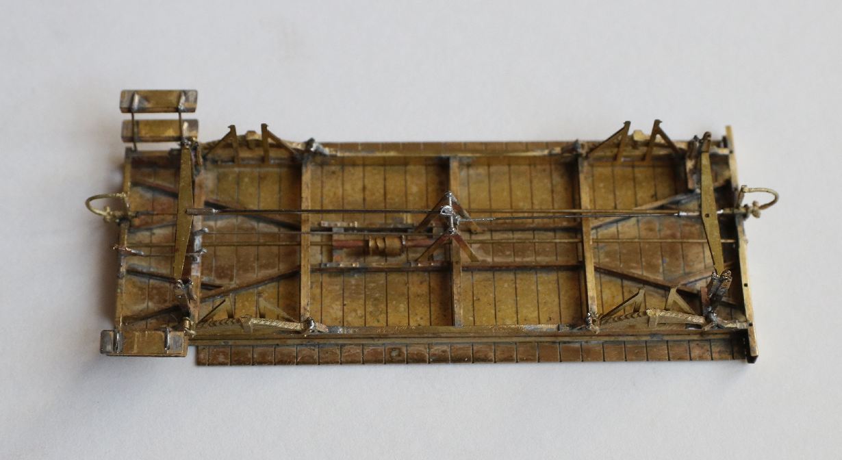

Ještě poznámka k předešlému kotlovému vozu R 550146.
Psal jsem:
Podle mě vůz nebude mít tlakovou brzdu, ale bude zde jen průběžné potrubí tlakové brzdy.
Vůz bude mít jen ruční mechanickou brzdu a táhla k brzdovým špalkům se doplní až po lakování celého modelu.
Po dlouhém váhání jsem na model žádný náznak táhel nedával. Když spojím obě brzdové zdrže, tak se nebude moc někdy v budoucnu demontovat dvojkolí. Táhlo bude vadit. Dále kinematika je moc dlouhá a přidat tyč, která propojuje obě dvoukolí a jejich brzdové zdrže se tam prostě nedá umístit.
Jednoduše, žádná brzdová táhla tam nebudou.
To samé bude platit i pro kotlový vůz R 550143.

Příspěvekod radeksindy » pát 25 kvě, 2018 11:27 am
Problém vyjímání dvojkolí u starších typů brzdového pákoví řeším tak, že táhlo má na konci napájený malý kousek nařízlé trubičky a dá se nasunout na rozporu. V tomto případě jsem udělal táhlo rovnou z ocelové struny, takže je to dost pružné. Vlevo je táhlo nasazené, vpravo sundané a dá se pod něj vložit dvojkolí.
Příspěvky: 2627
Re: Kotlové vozy Apollo Bratislava
Příspěvekod Tempotaxi » pát 25 kvě, 2018 3:40 pm
radeksindy píše:Problém vyjímání dvojkolí u starších typů brzdového pákoví řeším tak, že táhlo má na konci napájený malý kousek nařízlé trubičky a dá se nasunout na rozporu. V tomto případě jsem udělal táhlo rovnou z ocelové struny, takže je to dost pružné. Vlevo je táhlo nasazené, vpravo sundané a dá se pod něj vložit dvojkolí.
Já vím, že to vždy nějak lze udělat.
Ono opravdu není problém spojit přední a zadní část brzdových zdrží na jednom dvojkolí. Popravdě řečeno kolikrát kdo sundává dvojkolí z modelu. Toto táhlo se může znázornit drátkem, pružinou, která bude zasunuta do předvrtaných dírek a zajištěna proti vypadnutím, třeba ohnutím obou konců.
Ale problém do správné výšky dát táhlo, které spojí obě dvojkolí a jejich brzdové zdrže. Tomuto táhlu právě vadí zvolená kinematika Roco, která je stavebně na délku moc dlouhá. Šířka se musí také upravit odříznutím obou pacek na přidělání k podlaze vozu. Packy právě vadí zase dvojkolí.
Příspěvekod Tempotaxi » pát 25 kvě, 2018 3:43 pm
