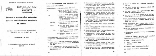

Režim 27 - v příloze zasílám rozdělení intervalů ze směrnice z 1975. Už norma o popisech nákl. vozů z roku 1974 však tyto intervaly již obsahuje, tak nevím, od kdy to přesně je platné. Je to opravdu o 2 a 4 nápravových vozech, právě z důvodu toho účtování. Takže pokud měl mít vůz Uacs/Raj (MC), tak jedině jako režim 37. Pokud vnitro tak měl mít 20, tak jako tento https://www.parostroj.net/katalog/nv/cl ... ads_MZ.jpg.

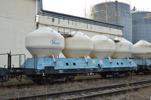

Kolega má pravdu. Ve Velkých Hydčicích stojí pět vozů. Tři vozy jsou typu 451.1 a další dva vozy mají německé podvozky. Myslím, že tam budou do rozebrání, protože je nasypán sjezd z rampy a tím přerušil vlečkové koleje. Cementárna ve Velkých Hydčicích už nepočítá se železnicí a vše vozí nákladními auty.

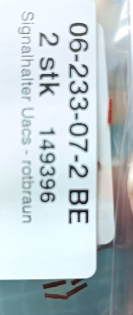

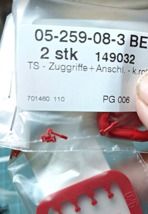

včera došla obj.

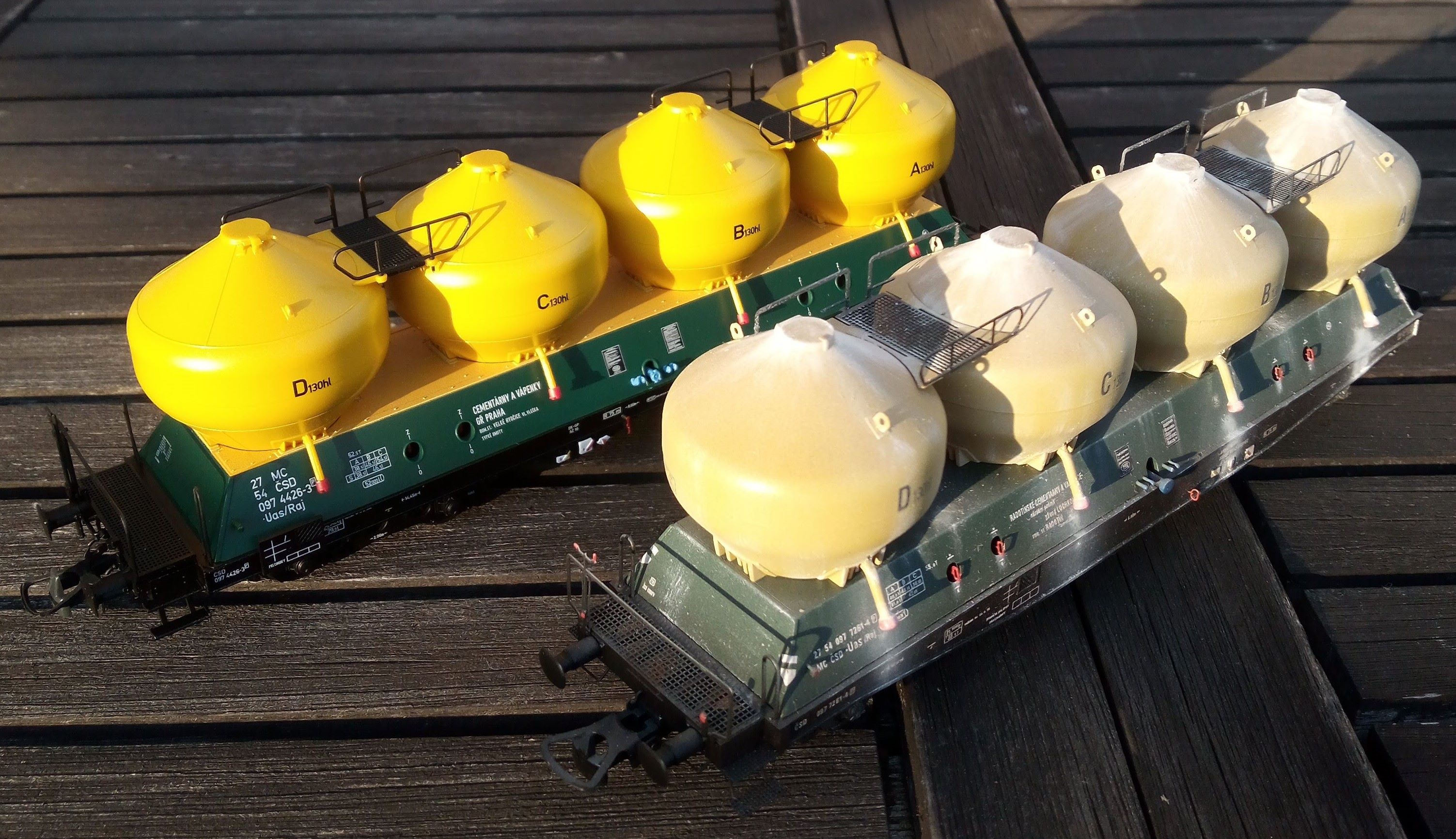

Není to sice jako od pana Daleckého, ale lepší než nic. Na té bramosácké jsou špatné popisy, to vím, netřeba kritizovat. Taky dvě nádoby mají obráceně víka (Bramos to má špatně, je třeba převrtat otvory pro zábradlí a přebytečné otvory zatmelit a nádoby otočit). Jinak je doplněna lepty. :D

@Milan.D dekuji neco takoveho jsem hledal, tak nakonec by spolu v souprave mohi byt.
I ty leptane detaily od Detailu to pozvedavaji. O tech obracenych vikach jsem nevedel, mam jen stavebnice od Bramosu, podival jsem se a dostal jsem je tak jak je mate Vy.
