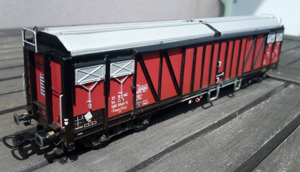

Tak ještě závěrečná tečka, kompletně hotový model osazený podvozky, a lehce napatinovaný. Dokončeno a můžu se vrhnout na další. :D

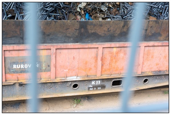

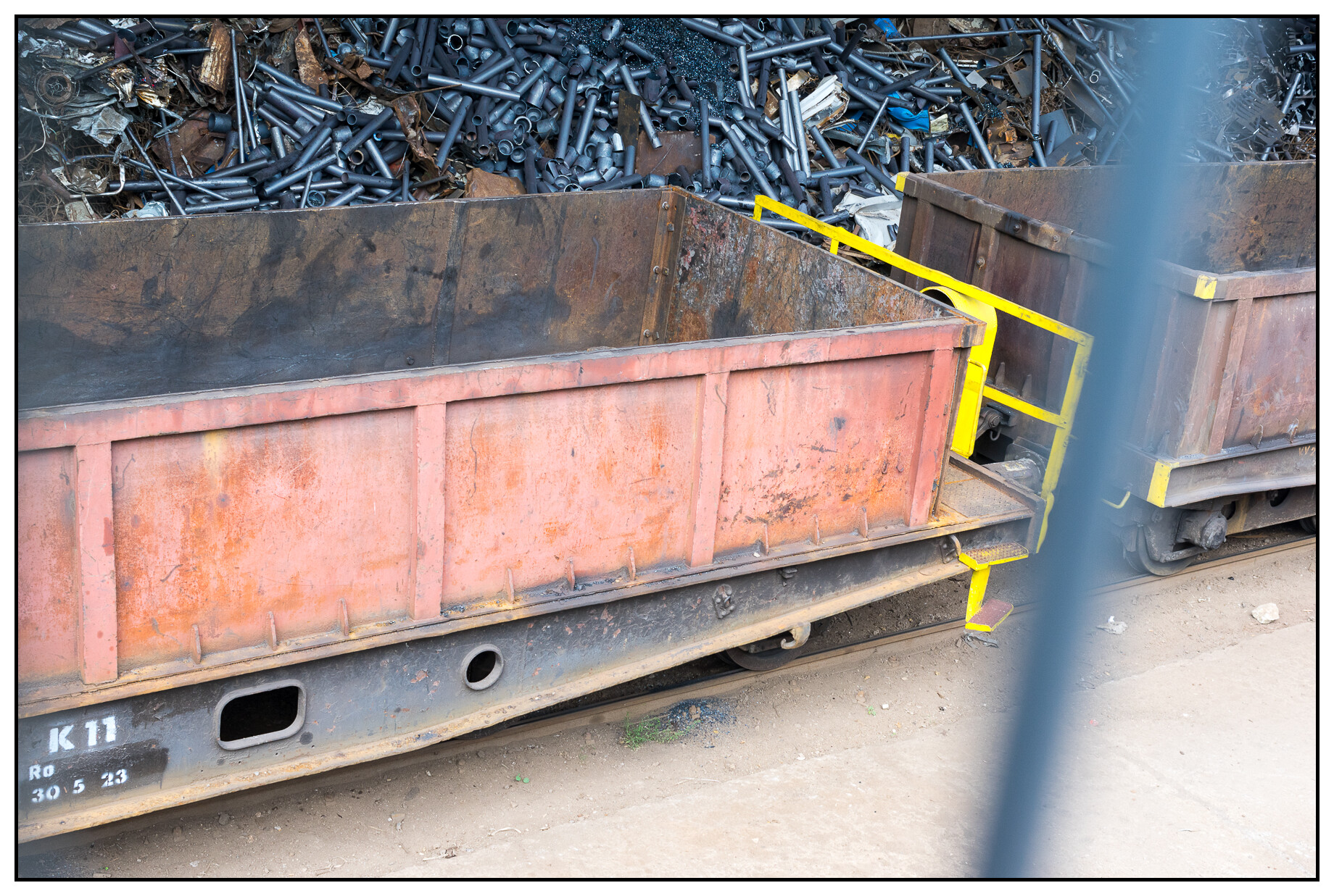

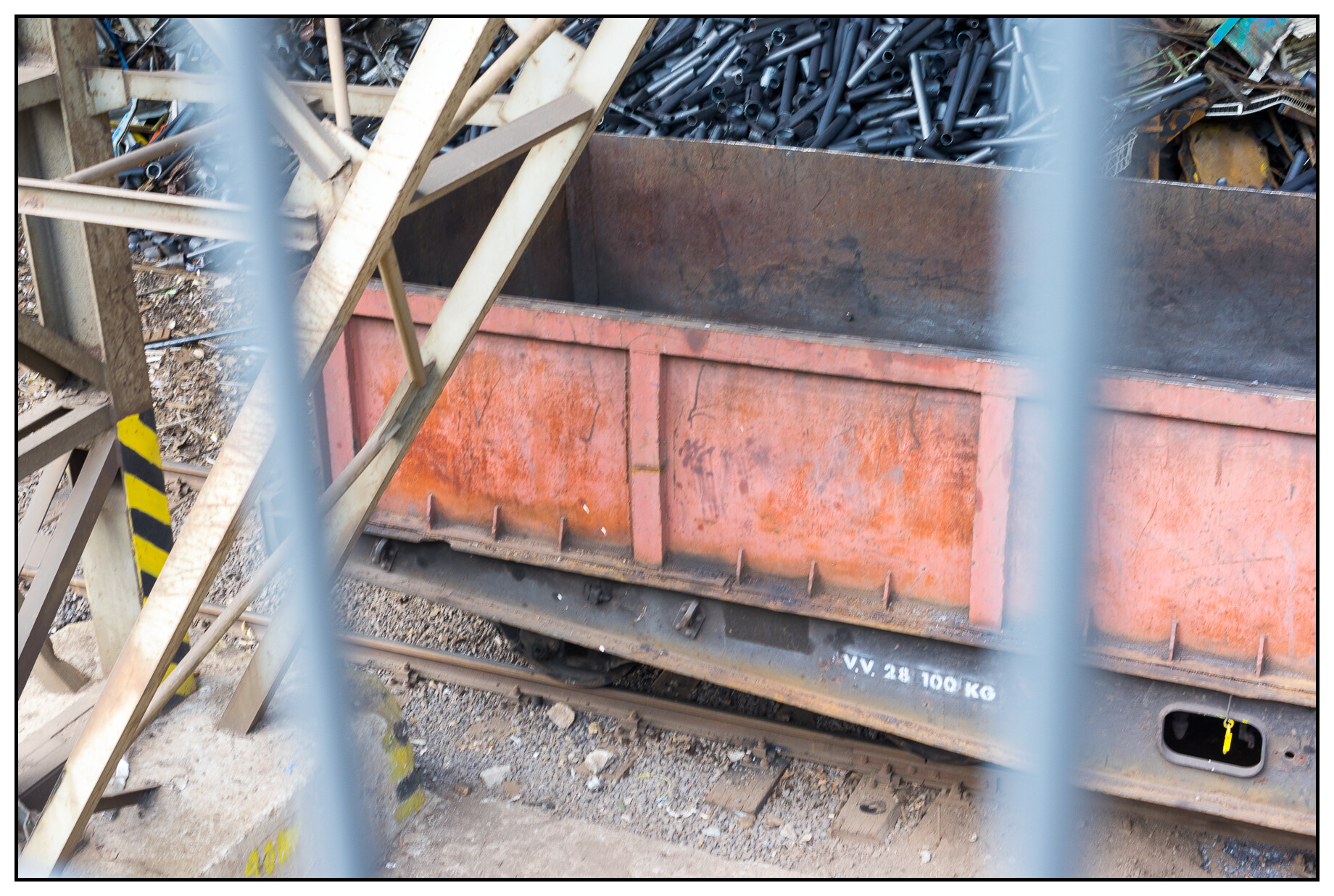

Je tu niekto z Podbrezovej alebo okolia? Videl som pri skládke šrotu nákladný vagón ktorý mal steny ako polovica valca, hovorí to niekomu niečo?
Cestou späť tam už nebol, tak som nafotografoval iný.

Ahoj, mě to připadá jako úprava vozu Paov/Smm, kde byly dřevěné bočnice nahrazeny kovovými.

Tohle asi nebude tovární výroba, ale nejspíš nějaká domácí úprava vozů Pao. Odpovídají tomu otvory v rámu a vázací háčky na bocích rámu. Plechové bočnice a plošina na čele vozu už je dodělaná dodatečně. Kolik tam takových vozů mají?

Každý deň sa to mení. 8) Chcelo by to nejakého insidera.
Mňa viac zaujíma ten polvalcový (foto nemám).

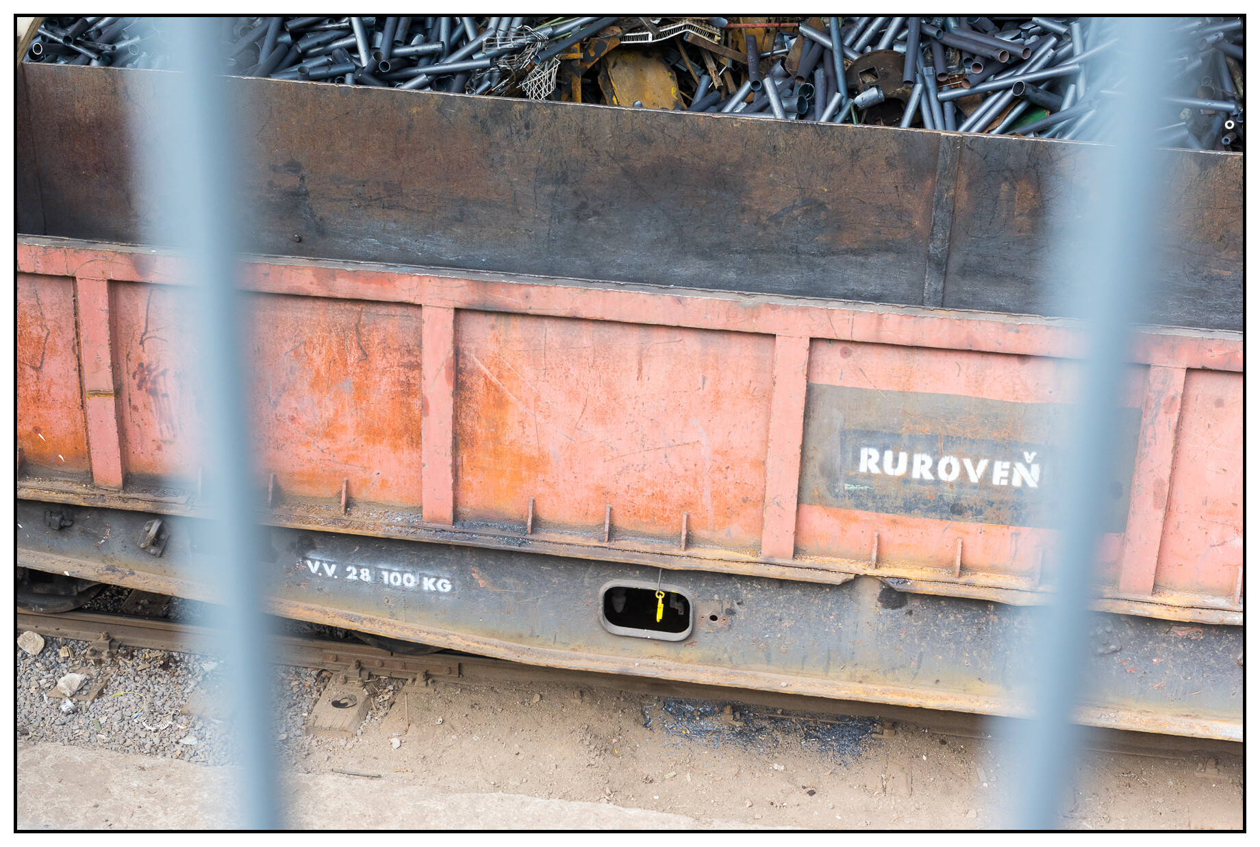

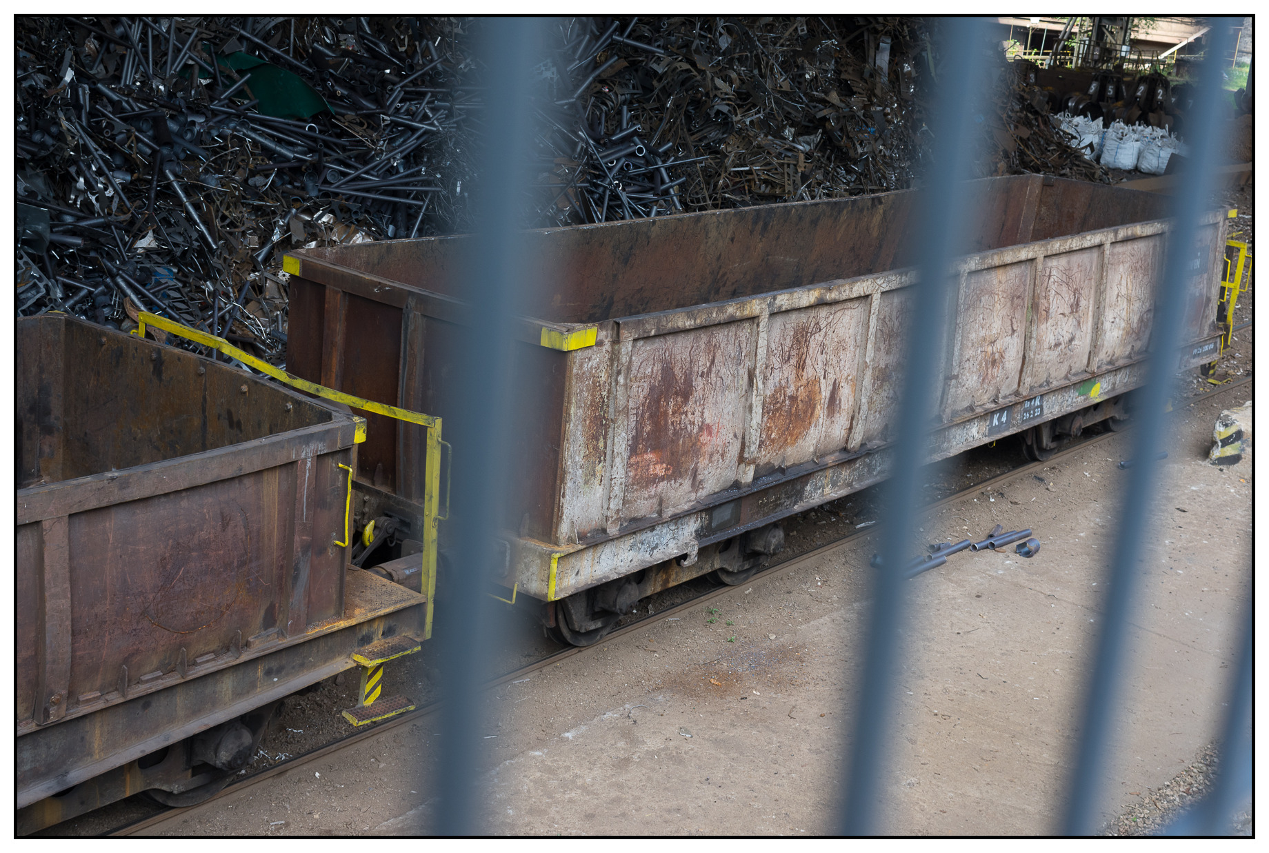

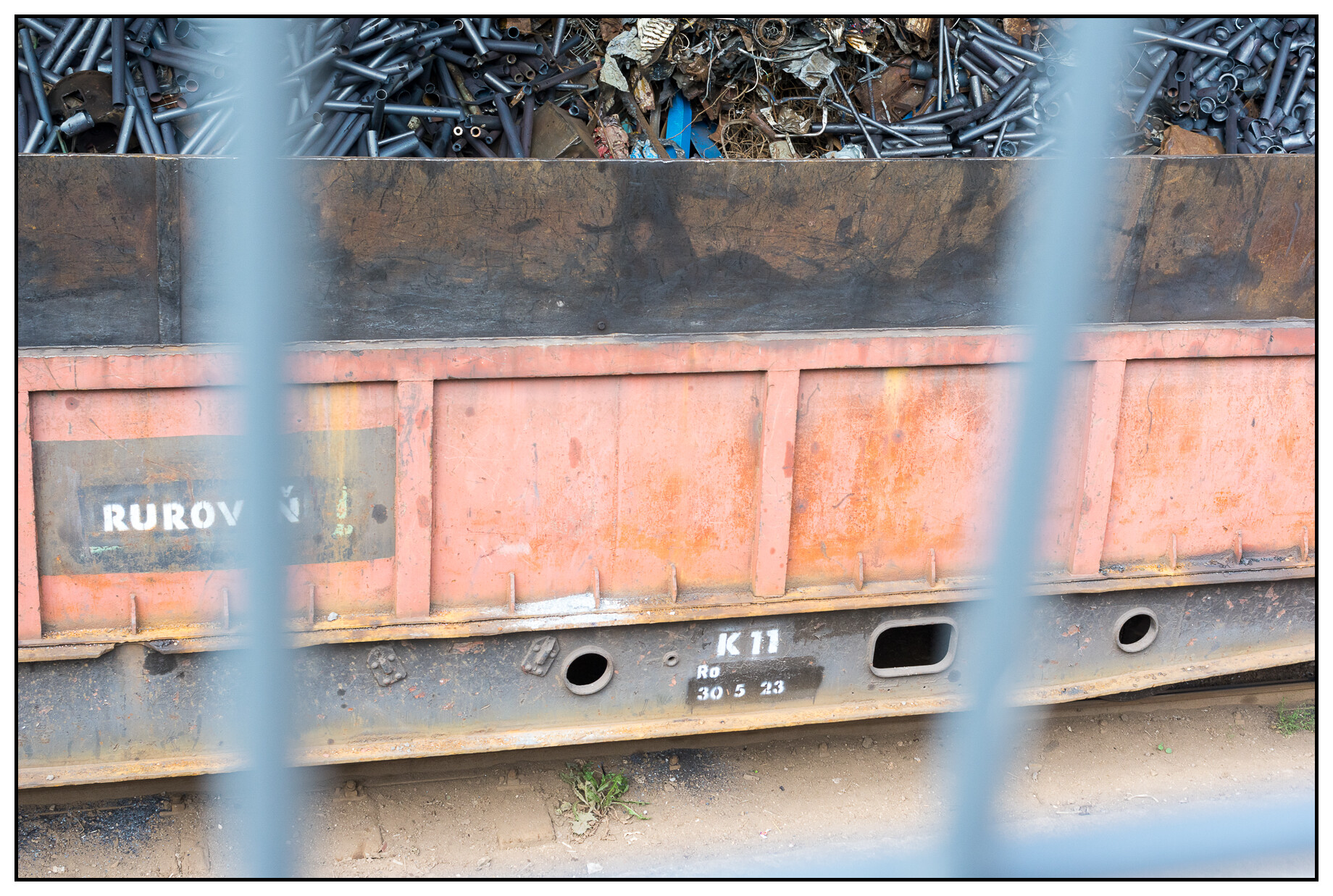

Ešte tam bol tento (boli len dva):
Iný rám, iné výztuže, asi tiež vlastná výroba.

Zajímavé, ten s tím rovným rámem bude přestavěný zase z něčeho jiného. První co mě napadlo, byla nějaká starší cisterna výroba tak šedesátá léta, nebo rám z Rajky, ale taky to může být z něčeho úplně jiného. Krásný příklad toho, :D jak se dají pro vnitropodnikovou přepravu využít staré vozy.

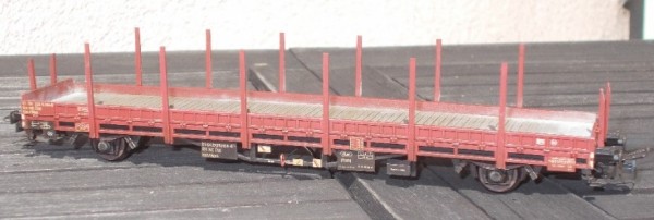

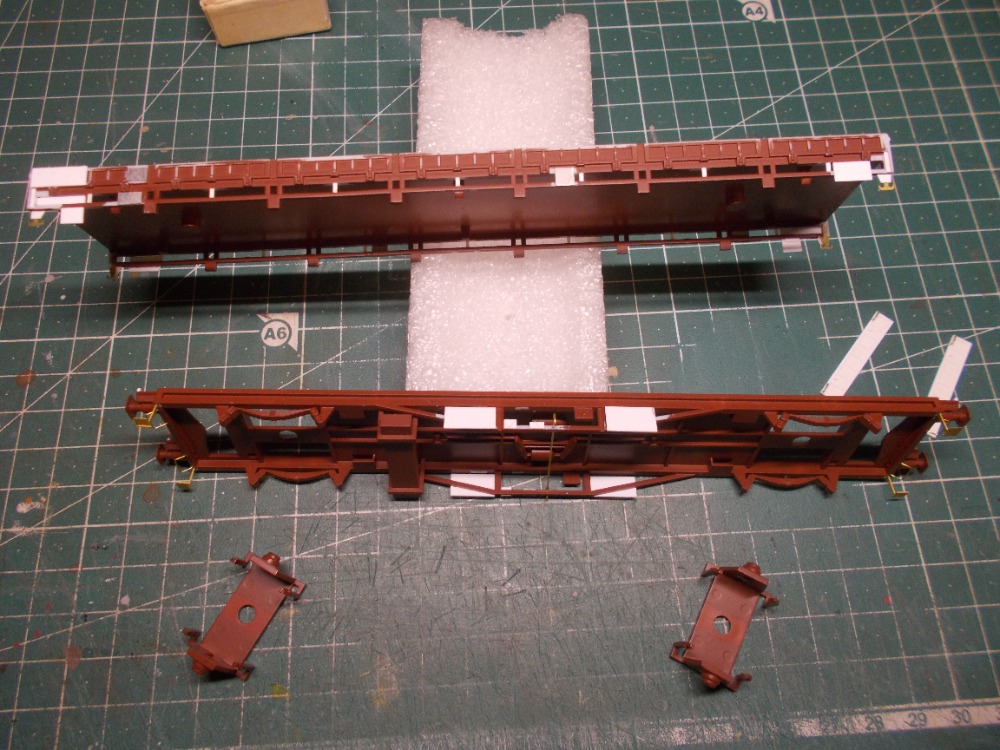

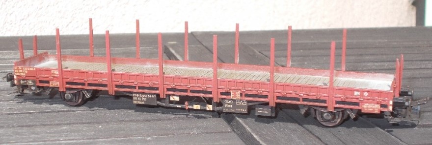

Tak jsem dokončil další úpravu nákladního vozu, tentokrát Kbs/Nsk od ČS train. Vůz jsem koupil v provedení ČD, cílem byla podoba ze sedmdesátých let. Moc podkladů na tento vůz z tohoto období nemám, ale nějakou fotku jsem nakonec přecejen vyštrachal. Sice ne úplně zblízka, ale na to abych poznal rozmístění popisů to stačilo. Obtisky jsem stejně musel sestříhat ze zbytků, takže některé údaje na drobných popiskách neodpovídají skutečnosti, ale na tohle obtisky stejně nikdo nedělá, takže nebylo na výběr. Vůz jde celkem snadno rozebrat, takže jde zvlášť nastříkat černý rám a zbytek červenou. Nejvíc práce dalo vyrobit nové čelnice a dosadit pár tabulek na popisky. Do větších úprav se mi moc nechtělo, už vzhledem k chybějícím správným obtiskům, takže výsledek je stejně jen určitý kompromis. :D

Na dvou fotkách z let 1973 a 75 jsou dostatečně vidět popisy - jsou trochu jinak, nevypadá to špatně jen bych nehradil všechny klanice Evergreenem - hranol 1x1 mm + žádné seříznutí nahoře - rovný hranol až nahoru. V 70. letech čelní klanice buď stejně dlouhé jak ostatní a nebo je tam nedávat vůbec.

O těch klanicích vím, čelní buď krátké nebo stejně dlouhé jako ostatní. To skosení na konci se mi taky nelíbí, časem asi nahradím, tyhle nejsou přilepené, jen nasazené, ale mě už se do výroby nových táááák nechtělo, tak jsem to zatím nechal. :D Jinak mi přišli obtisky na tu rumunskou cisternu a Raj, od pana Matouška, takže je dokončím a už si brousím zuby na ty St a Stz. O víkendu je objednám. :)

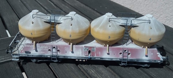

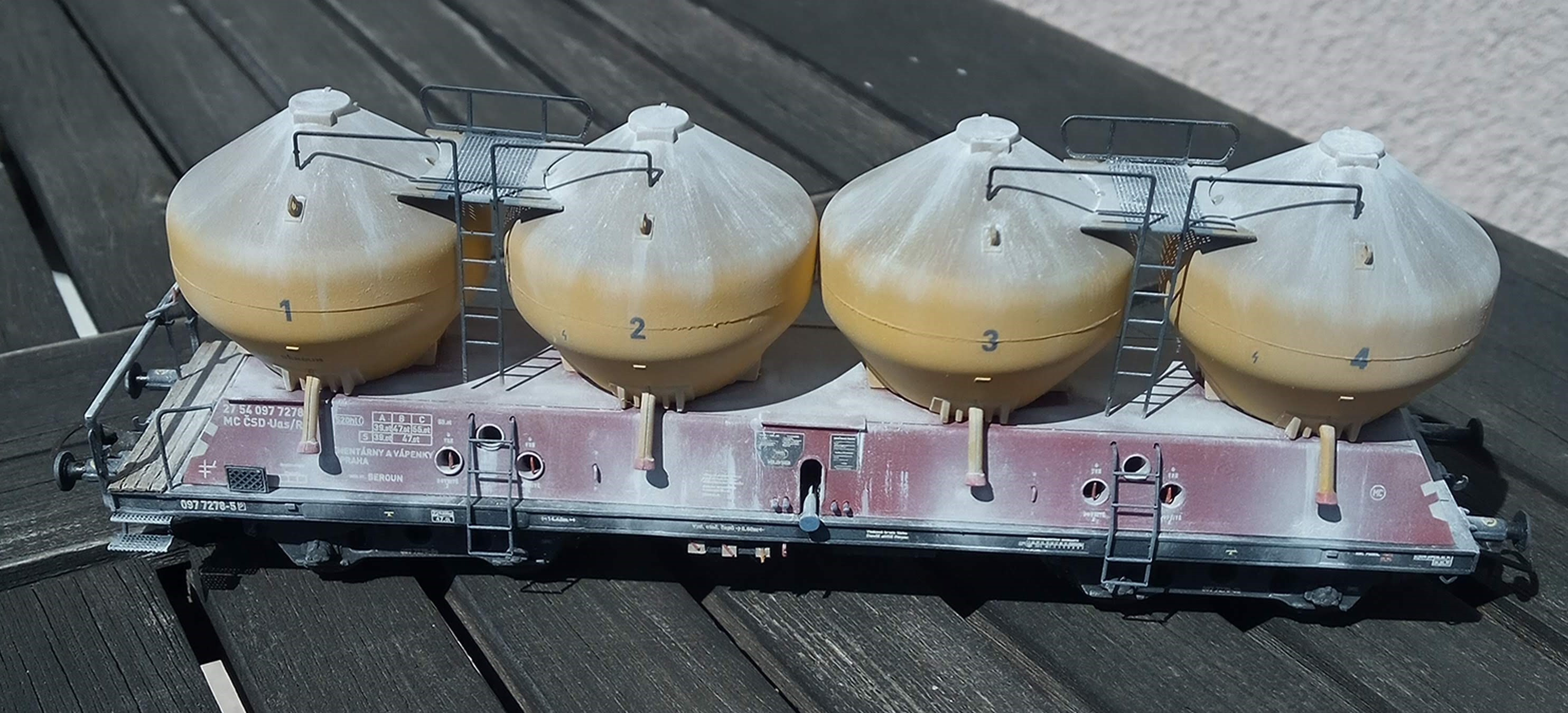

Tak jsem dokončil jeden z posledních vozů, které mi leželi v krabičce. Vlastně je to takový slepenec ze zbytků, který by se měl podobat vozu Raj 495. Tento typ pokud vím nikdo v H0 nenabízí a mě doma leželi nějaké zbytky které mi bylo líto vyhodit. Nádoby a podvozky jsou Bramos, rakev z odlitku, rám je upravený Bramos, doplněno sadou leptů. Důležitým doplňkem jsou obtisky od pana Matouška. Všechno jsem to hodil do krabičky přidal lepidlo a barvy, pořádně protřepal a vypadlo z toho toto. :lol: Silná patina má zakrýt nedostatky a nepřesnosti "stavebnice". Mcx bude mít určitě výhrady hlavně ke tvaru rakve, ale jak už jsem řekl, je to sestaveno ze zbytků, no přece to nevyhodím :D

Ja sice neznam technicke detaily tohoto vozu a nakonec ani jinych, ale me to na pohled pripada jak realna fotka.... Kdyz bych mel klobouk, tak jej smeknu.
