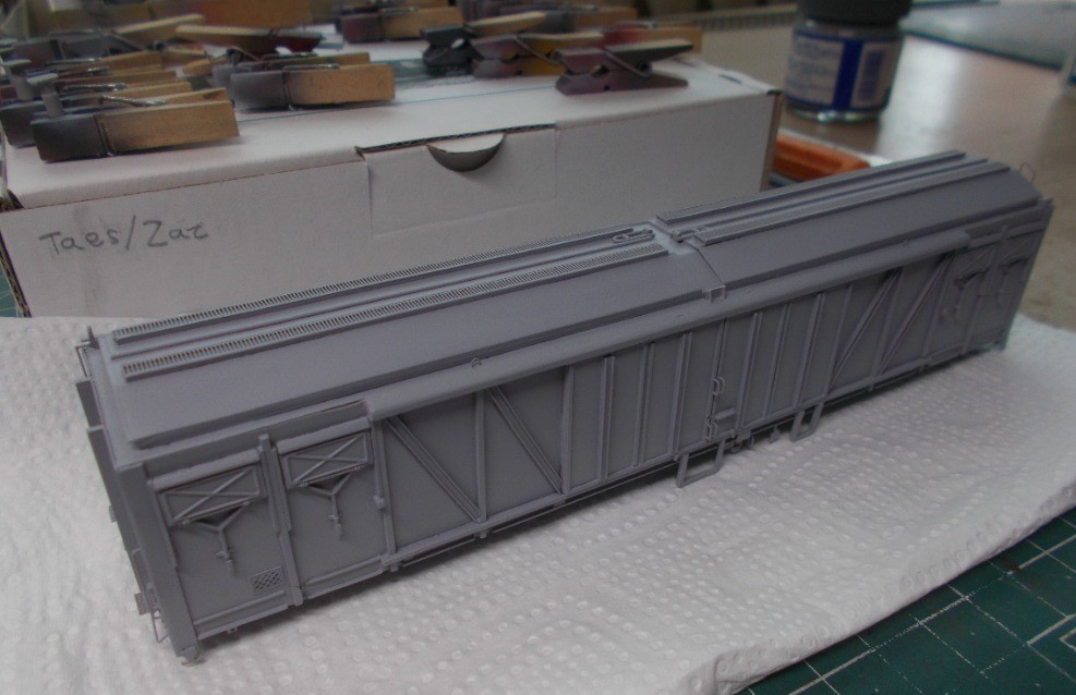

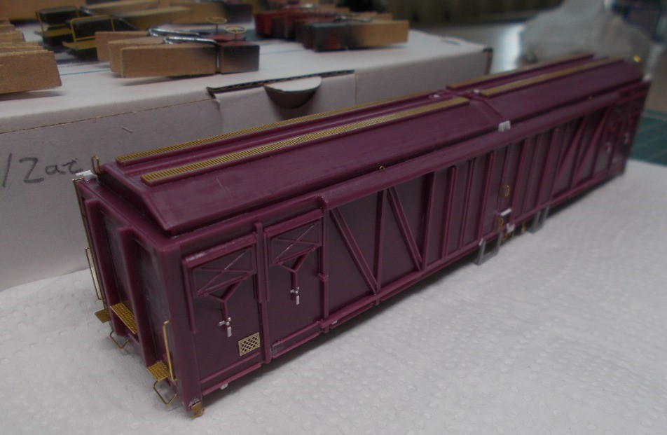

Příspěvekod Milan.D. » ned 14 črc, 2024 9:43 am

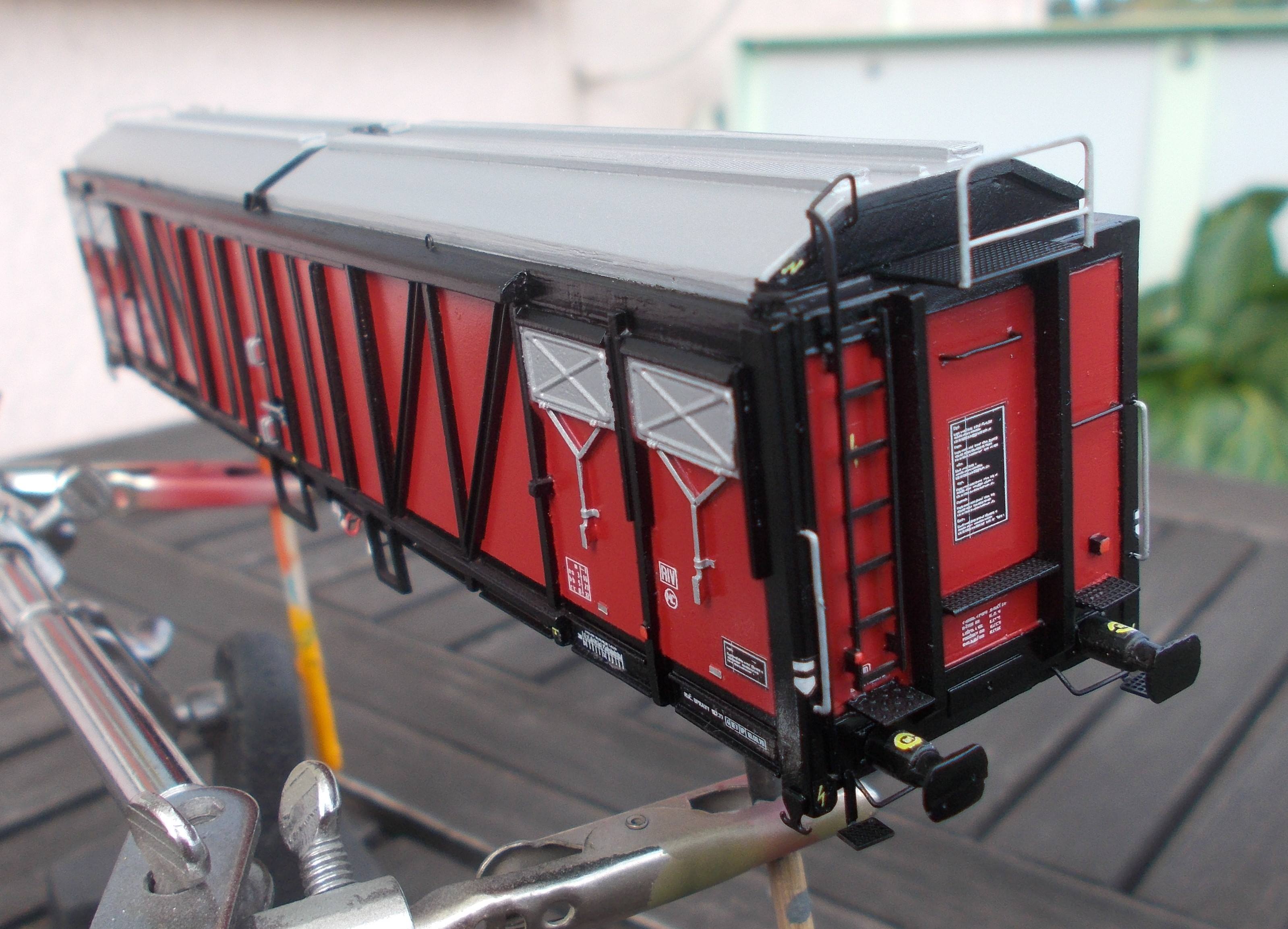

Tak jsem trochu pokročil ve stavbě vozu Taes/Zaz. Dosazené jsou lepty od pana Maliny, vyrobeny madla z drátků a další drobnosti. Madla i ostatní drobnosti nelepím natupo, ale vše zalepuji do předvrtaných dírek a i když se to nezdá, na model bylo potřeba rozměřit a vyvrtat přes šedesát dírek vrtáčkem 0,4 mm. Docela dost drobných dílků zatím kvůli barvení není osazeno. Mám nastříkáno základem a teď mě čeká to nejtěžší, postupně nastříkat a vymaskovat stříbrnou, červenou a černou barvu, tak snad se to povede.

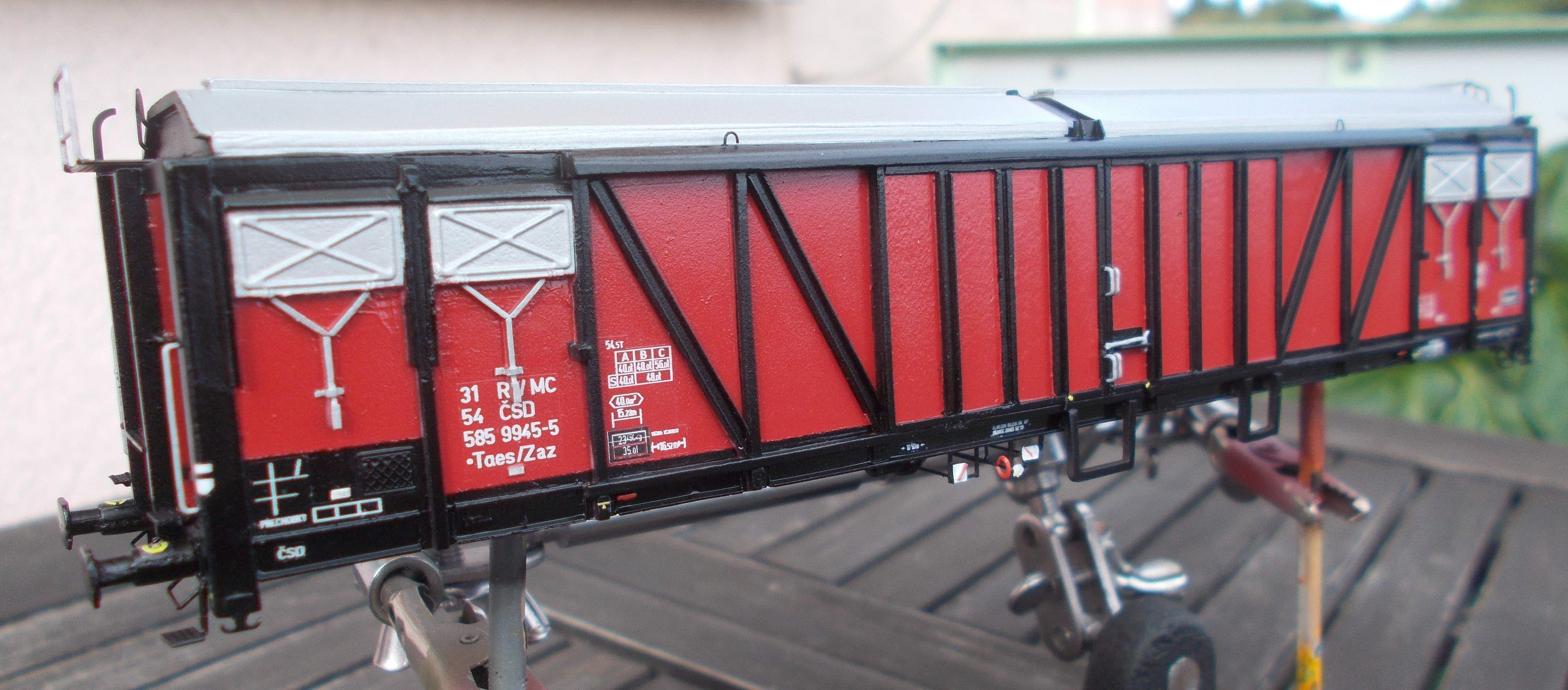

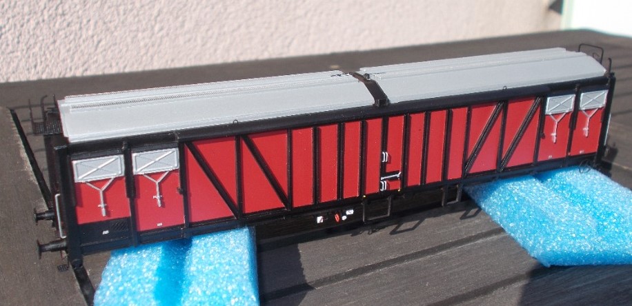

Příspěvekod Milan.D. » úte 16 črc, 2024 4:01 pm
Nakonec se povedlo, uf, nástřik je hotov, ale byla to fuška. Nevím proč, ale u odlitků mám vždycky problém s tím, že mi maskovací páska někde strhne barvu. I přesto, že zodpovědně odmašťuji, nejdřív lázeň ve vodě se saponátem, potom odmaštění isopropylacoholem, nástřik surfacerem, potom barvou a stejně se mi to někde utrhne. Teď ještě nástřik lesklým lakem pod obtisky, nanést obtisky a zalakovat. S patinou to nebudu přehánět, jen lehce zapráším spodek a bude hotovo. No opravdu to bude krasavec. :D

Potíž asi nebude v použité maskovací pásce. Podle mne spočívá problém v použití nevhodného separátoru na bázi silikonu při odlévání do formy. Vím, že například v automobilovém průmyslu se dodržuje tzv. silikonová sterilita, protože silikon je potvora a prakticky nejde bezezbytku odstranit a pak vznikají problémy s adhezí, což je problém např. při lepení. S jinými modely problém při maskování nemám, jen s odlitky, takže zakopaný pes bude nejspíš v nich. :D

Příspěvekod Milan.D. » stř 17 črc, 2024 3:54 pm
No u mě je to už taky na hraně, nejhorší je to přesně vymaskovat, a protože je to odlitek, je každé pole trochu jiné, takže pěkně jeden kousek pásky po druhém změřit a zaříznout. :roll: Postup byl, nastříkat stříbrnou, vymaskovat střechu a klapky, nastříkat červenou, vymaskovat bočnice a čela a zbytek stříknout, černou. následně štětcem stříbrná madla a další drobnosti. ale protože mám dovolenou, uzmul jsem si na to celý den. :D Obtisky jsou už taky na místě a je zalakováno, takže už jen lehká patina a je hotovo. Hm, opravdu krasavec, barevně sice trochu cirkus na kolečkách ale mě se moc líbí.

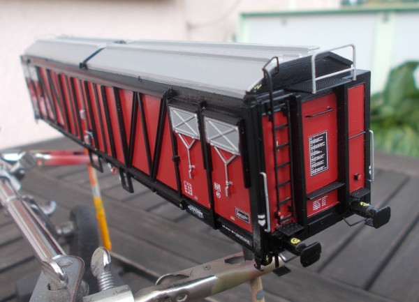

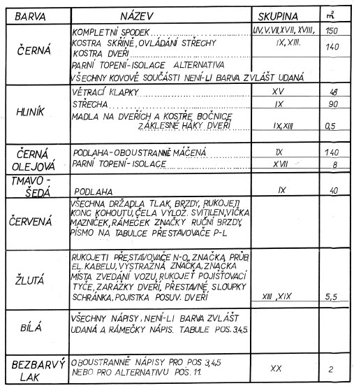

Re: Nákladní vozy skutečnost a model
Příspěvekod Mcx » stř 17 črc, 2024 5:44 pm
Perfektní - snad jen zábradlí na plošince je černé, stříbrná jsou jen ta madla a záklesné háky, ovládání střechy černé.
Mcx
Příspěvky: 2847
Příspěvekod Milan.D. » stř 17 črc, 2024 6:03 pm
Madla ovládání střechy mám černé a u toho zábradlí na plošince jsem váhal. Na Vaší barevné fotce mi připadalo stříbrné, ale není to jednoznačné. Samozřejmě by nebyl problém to přetřít. :D
