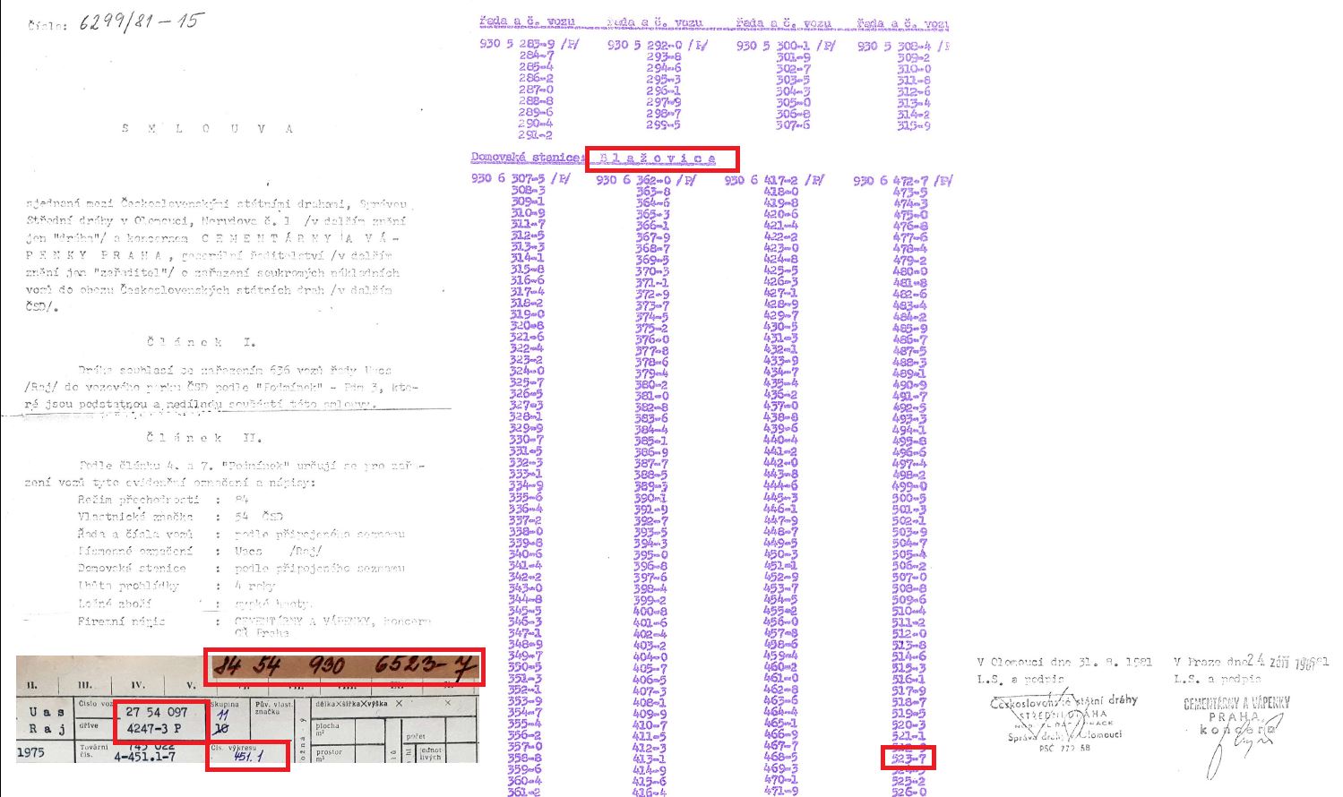

Je těžké odpovědět, kolik bylo v Mokré typu 451.1, rozhodně to narozdíl od jiných podniků v době ČSD nebyl převažující typ, ale odhaduji to tak na 30 vozů v roce 81. Bohužel vozy byly číslovány skrze typy řadou za sebou, tak jak byly přidělovány jednotlivým podnikům i v rámci CEVA. Je tedy pro určení typu a jeho domovské stanice nutné mít zařaditelskou smlouvu a kartu vozu, kde jde vidět typ a čísla, která v růvných letech nesl.
Zde tedy jsem vytáhl na jeden obrázek k vozu 4247-3, co už tu psal Mcx.

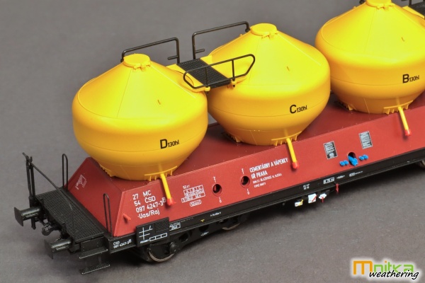

Pěkný den, máme tedy nějaké shrnutí ohledně horních ploch rakví Rajek? Jedná se mi o obecné pravidlo, ale současně i o set ROCO ČSD (jednotlivé vozy vzhledem k datům jejich revizí). Děkuji
Přestříkat to relativně pohodlně jde.

Krásna práca, bude prosím na Vašom webe článok jak na to?

Žádnej problém. Omaskovat a stříknout správným odstínem.... :wink:

Shrnuti ohledne hornich ploch rakvi za dob CSD je z me strany jedine, z vyroby byly v barve rakve a potom neni jednoznacny dukaz. Odlupoval jsem barvy, brousil primo horni plechy, ale je to velmi spinave a castecne zkorodovane, vyskytuji se tam barvy rakve i barvy kopuli, ale vysledky badani mi nedaly jednoznacny zaver.
Bohuzel musi mit clovek fotku vozu cerstve po revizi, protoze i dnes je to po case jednolite sede, takze v minulosti to muselo byt rozeznatelne pouze par tydnu po revizi. Mluvim o vozech na cement a i vapno.
Set CSD jsou podle vseho vozy po vyrobeni...

Ještě si myslím, že vzhledem k datu revize, by vozy měli mít na rozích rámu označení typu brzdy. Na prvních ilustracích je Roco mělo, ale pak se značky asi někde vytratili. Budu muset doplnit. Jinak ale za mě moc pěkné modely.

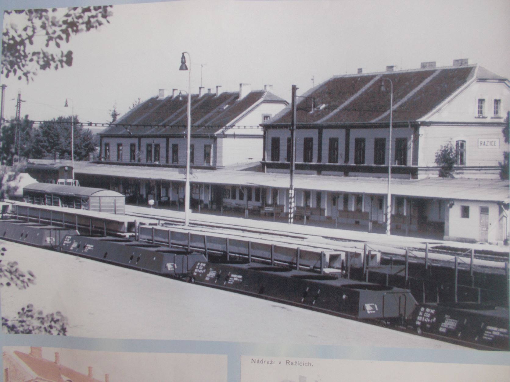

Přidám ještě fotku z místního muzea v Ražicích, kde je vidět souprava rakví , podle popisu osmdesátá léta. Vypadá to, že celá rakev je ve stejné barvě.

Pekna fotka. Vsimnete oznaceni Uac, to me bavi. Jak kazdou chvili mely z vyroby vozy jine oznaceni: Uas, Uacs, Uaces, Uac. Jinou kombinaci uz snad nemely.
Na modelech samozrejme oznaceni brzdy na rozich chybi... dobry postreh
