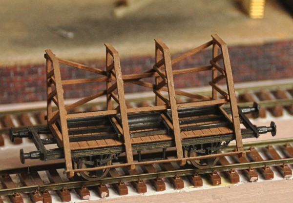

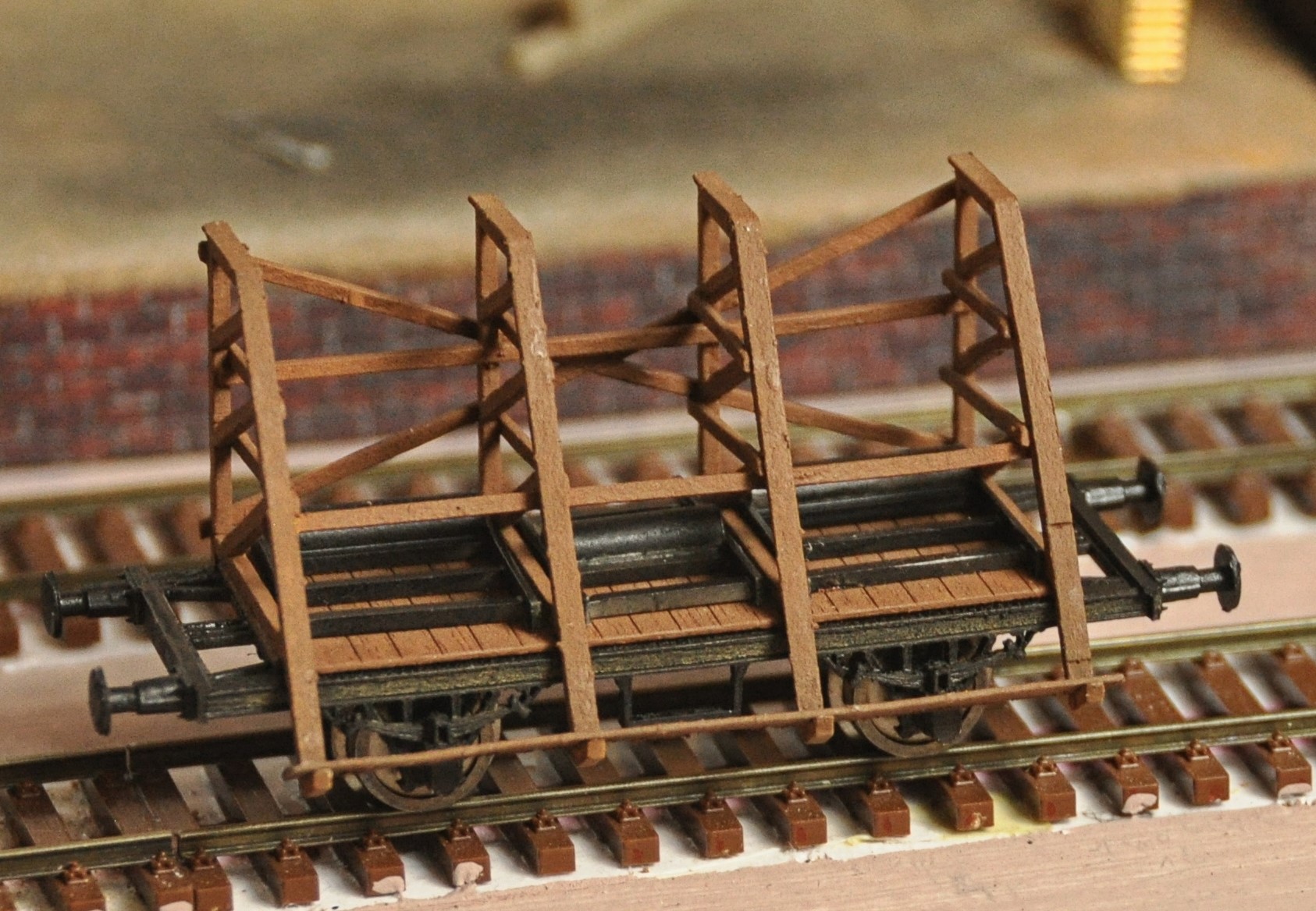

Bohužel, během modelářského víkendu jsem byl 2 x povolán do práce, takže jsem stihl pouze zhotovit a doplnit čelníky, dát vozu nárazníky a zespoda přilepit závaží. Protože jde o prototyp, který si svůj modelový život odstojí spíše na odstavných kolejích, tak jsem použil zbylé nárazníky od SDV ze stavebnic Rybáků. Přece jen se na stavebnici dělají ještě úpravy.
