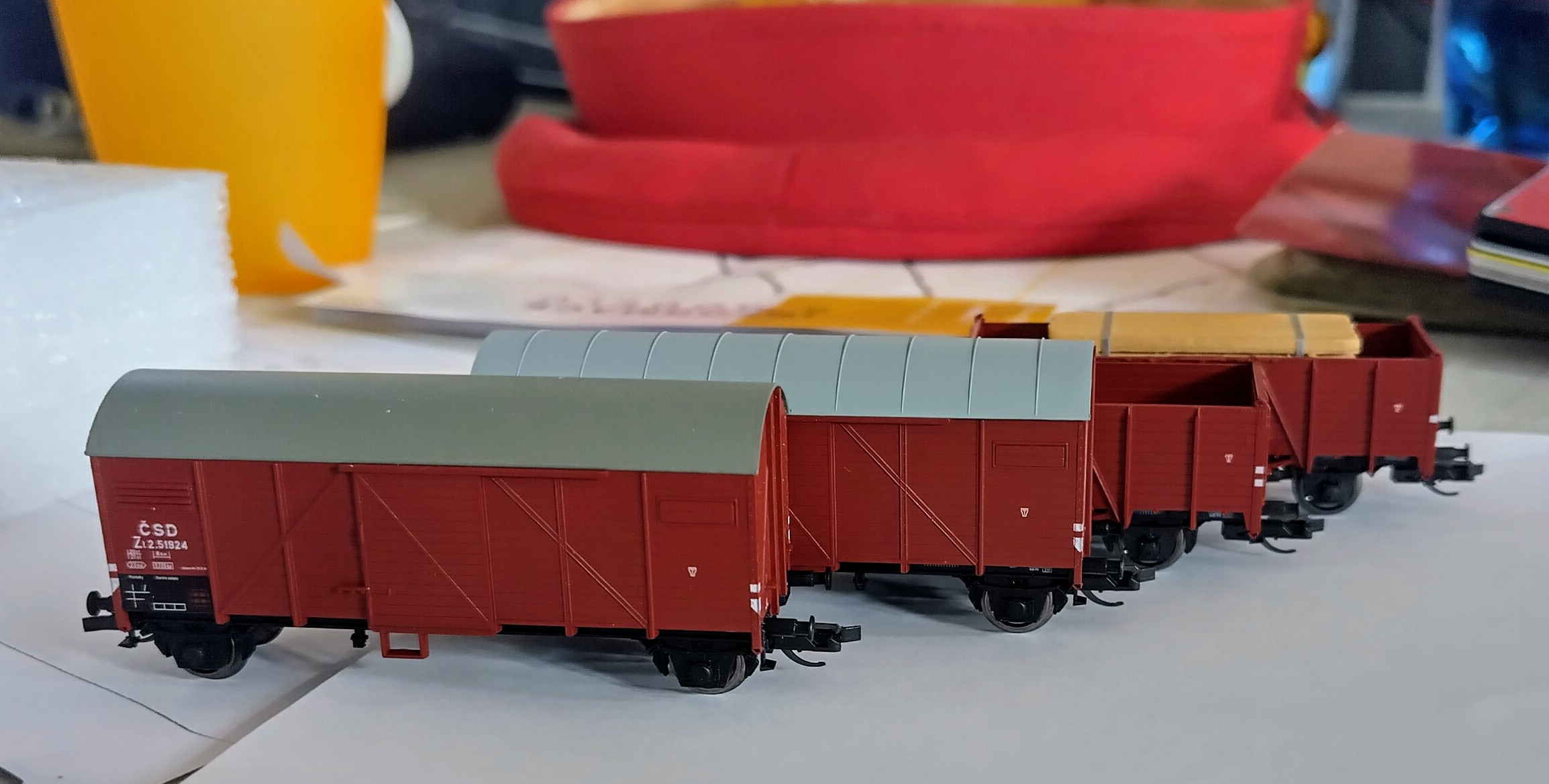

Ad vozy Bremen.
Ta fotka tu barvu trošku zkresluje, v reálu jsou hnědo-červené, spíše více hnědé.

Na str.2 vlákna Vozy Oppeln u ČSD ukazuji fotku našeho Oppelnu v ČSD spolu s vozem Zdv a ty jsou na fotce taky hodně zkreslené, ve skutečnosti jsou tmavé, RAL 3009 (Cavalry Brown od Vallejo). Takže jestli je to tak i s těmi Bremeny, tak určitě zainvestuju :⁠-⁠) Srovnával jsem to s vozy Vut taky od Kolmara a ty jsou hodně červené.

Ty uhláčky jsou o fous červenější.
Ale fotka hovoří jinak :D

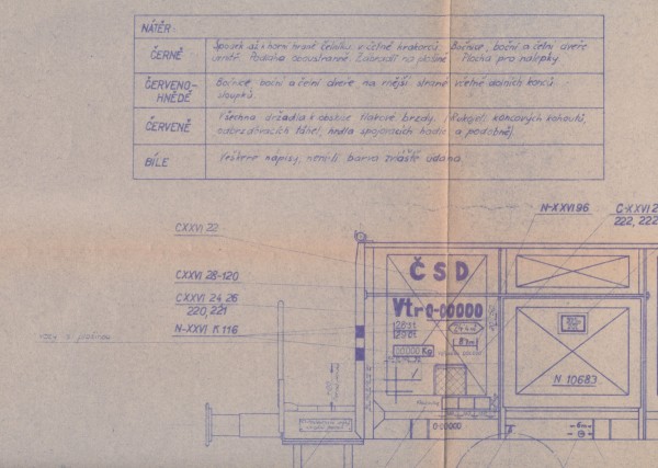

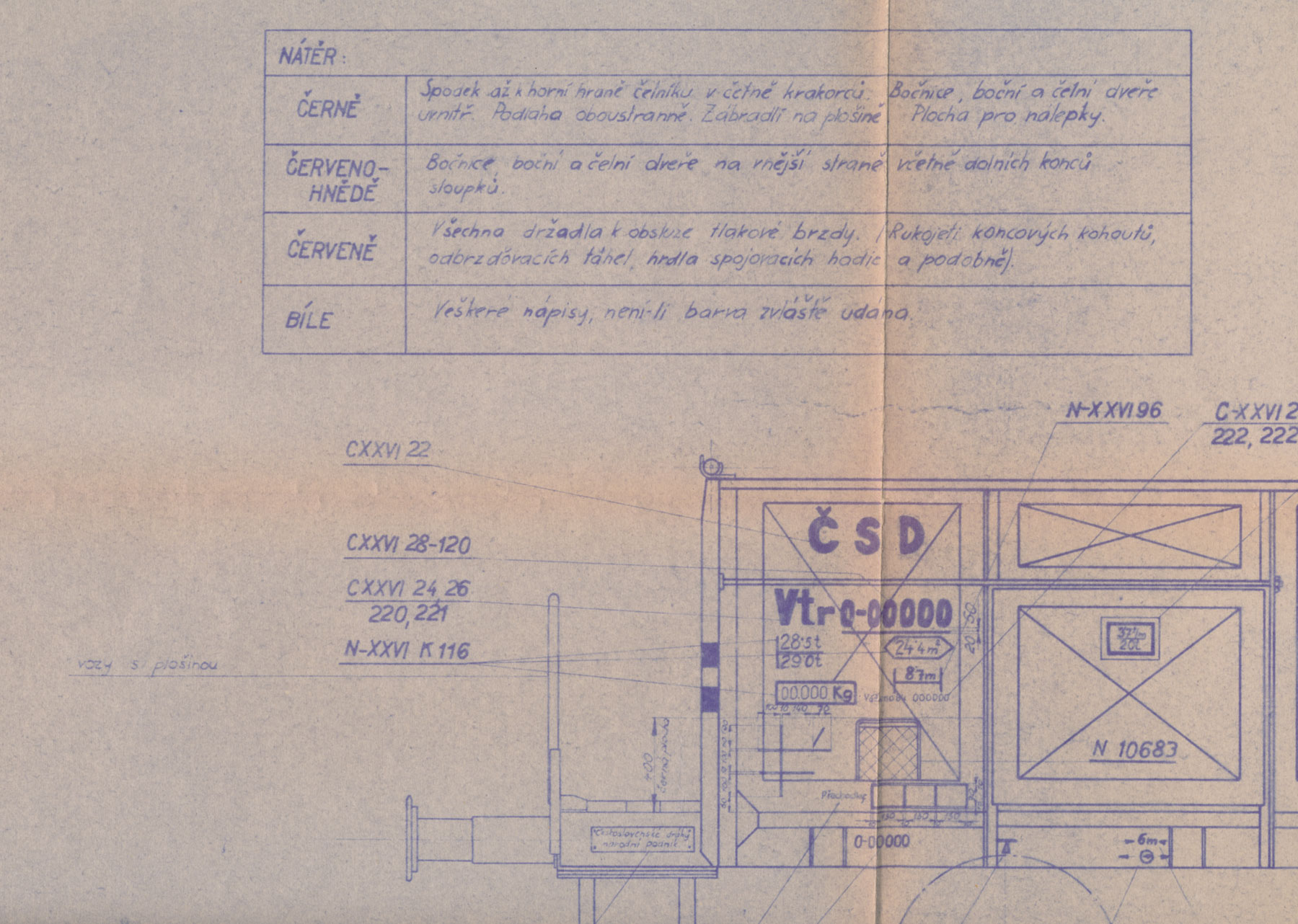

A vzhledem k tomu, že žádný standardizovaný vzorkovník v té době nebyl, je otázkou od které firmy a v kterém měsíci byly barvy dodané ("každý měsíc" jiný odstín), jinak je tady i zmínka o úsporných nátěrech s ručební dobou pouze 1 rok, tak se musíte spokojit s tímto:
výkres 92284 z roku 1950
protože vzhledem k výše popsanému je třeba nemít všechny vozy stejného odstínu ..... protože to je do nebe volající blbost !!

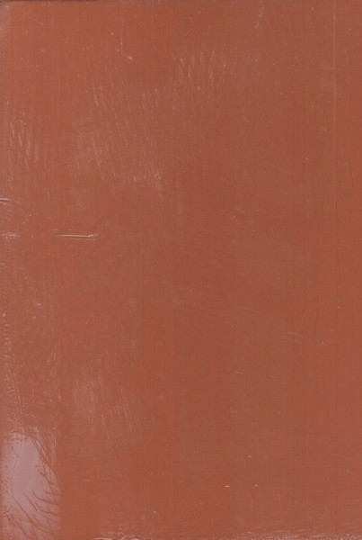

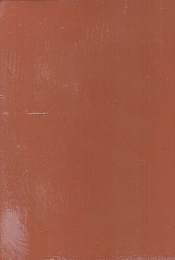

A tady vzorek odstínu z vozu Sa, který se zachoval - samozřejmě zkresleno stářím (70 let), digifoto + obrazovka monitoru a je to možné aplikovat na vozy Vsr/Vtr z Kopřivnice či odjinud .... hoďte si korunou

Když budu brát tenhle vzorek odstínu, tak koukám, že barva obsahuje bílou a šedivou, popelavou, myší barvu. Prostě pastva pro oči a výtvor.
