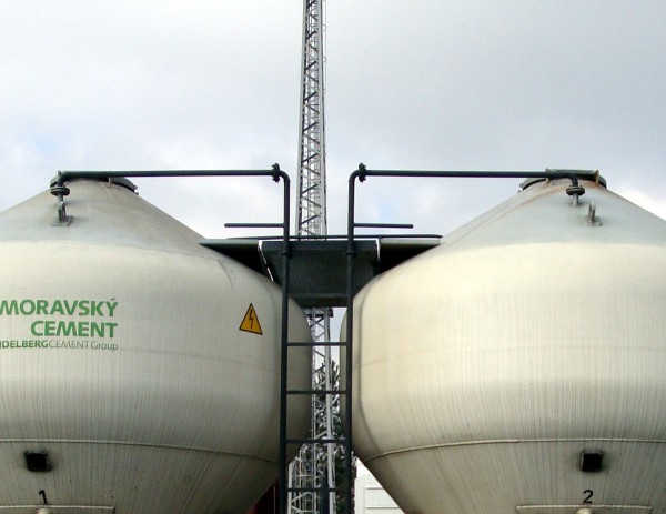

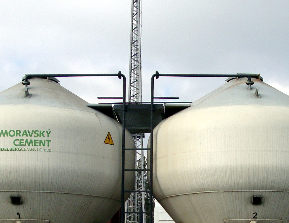

jagg píše:A jaká tedy...
Mala by byť vo farbe zvyšku rakvy. Nenašiel som VšAK v archíve záber zhora na rakvu.

igino píše:
Tak proč sem fotky nedáš, nebo nějaký odkaz, kde se to dá najít.
Takhle se udává jen teorie. A jsou opravdu všechny vozy stejně natřeny?

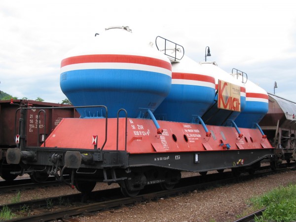

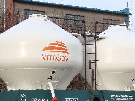

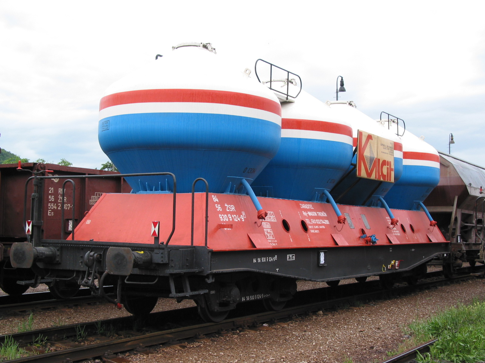

Příspěvekod jagg » ned 27 říj, 2019 2:45 pm
Další barevná vodítka: rakvičky v Bořím lese 11.7.1989, foto Johannes Smit

Příspěvekod jagg » ned 17 lis, 2019 11:43 am
Jedna z Flickru od John Stein, kombinace černé a hnědé na rámu Uacs CVM:

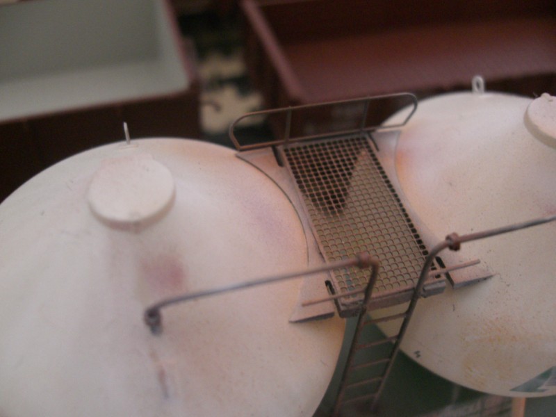

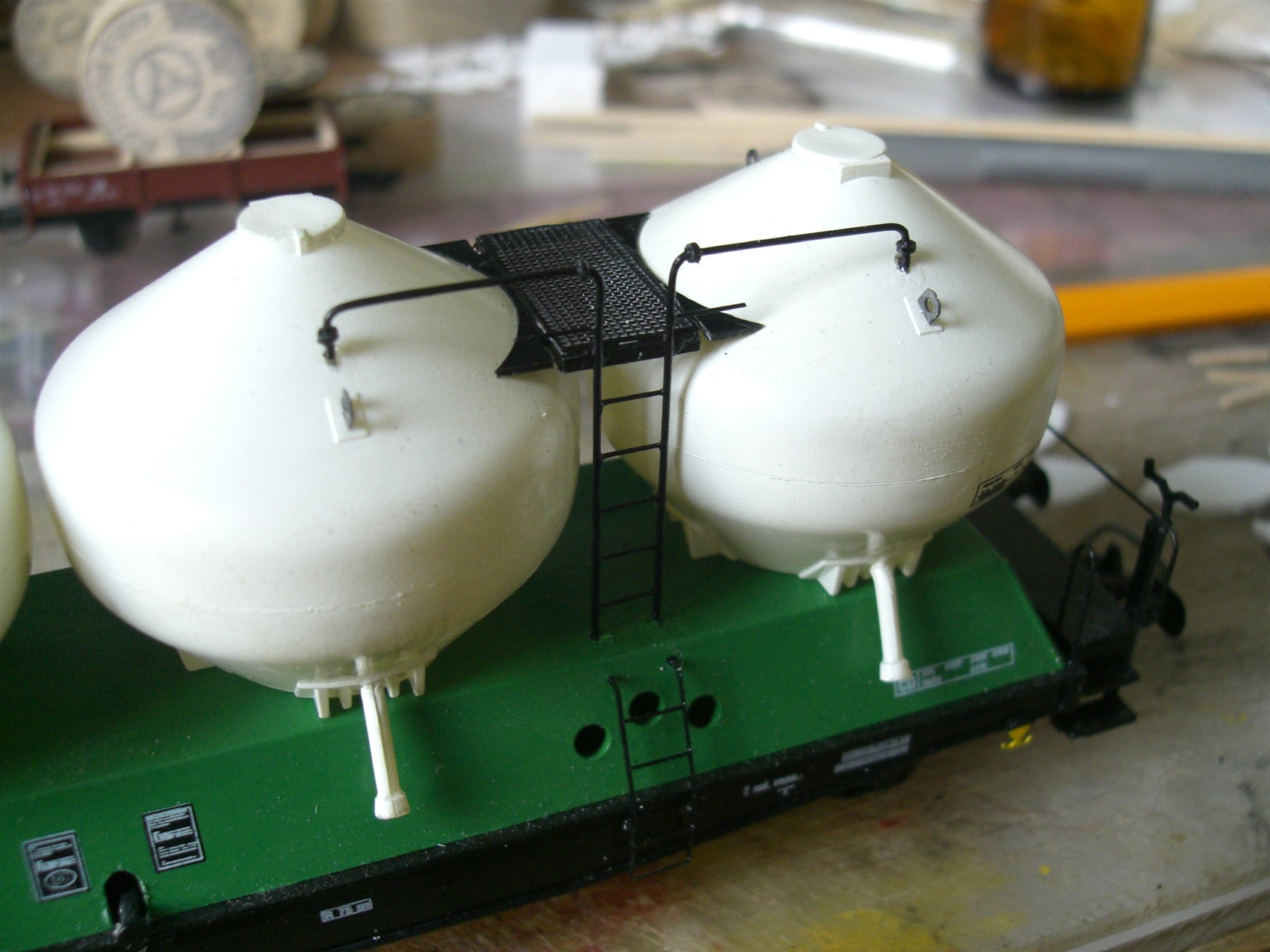

Zdravím páni,
má tu niekto radu, kde by sa dal zohnať výkres na stavbu brzdy Uacs/Raj s rovným (tým silnejším) rámom. Nemyslím ešte z 3. epochy, ale tú verziu, čo jazdí aj dodnes. Chcem totižto stavať modely s rovným rámom (lept od Cekula) a tá brzda a staviče by sa tam už skutočne hodili. Je to pekne vidno na modeli potom. :D
Za prípadne rady ďakujem.
Prikladám obrázky letovaného rebríka na modeli. + frézovaná plošinka s vystrihnutým aršíkom z leptu od DK-modelu. Rebrík je z mosadze 0,45mm a priečky 0,3mm hrúbka.

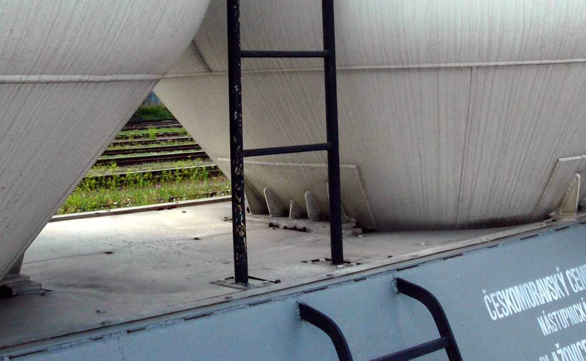

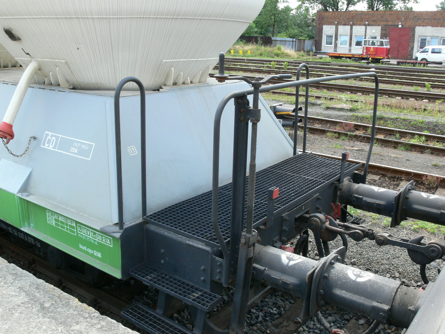

Příspěvekod Mcx » čtv 22 říj, 2020 10:01 am

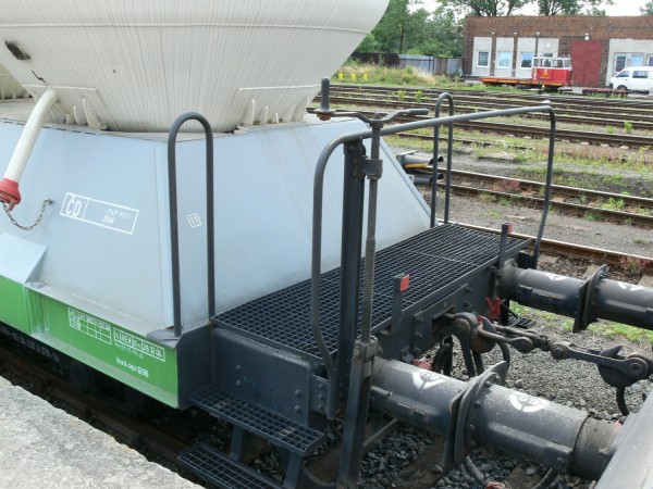

K úpravám Uacs/Raj - chtělo by to vždy konfrontovat se skutečností, protože mnohdy pracná úprava vede k výsledku ne zcela odpovídajícímu skutečnosti. Neberte to jako kritiku - jen názor.
Skutečná roštová plošina je vložena mezi držáky, které jsou součástí komorových podavačů - tedy nádob (držáky jsou většinou v barvě nádoby) a je mezi nim malá mezera v celé délce
je třeba i udržet poměr "hrubosti" detailů, tedy co tím myslím - zábradlí plošiny/ruční brzda zde skutečnost, někdy není vhodné některé díly vozu přepočítávat 1:87, když jsou jiné které nejsou či technicky nejdou, vše by mělo být sladěno aby na modelu nepůsobilo násilně

Příspěvekod cer.t » čtv 22 říj, 2020 12:11 pm
K barevnému provedení - i horní roštová plošina je v barvě kopulí. Jinak co by si na voze zasloužilo dodělat, tak je horní plocha rakve, která není hladká, ale jsou tam přichycené krycí plechy. Mám v plánu zkreslit lept, ale nevím, jestli by se nenašel jednodušší způsob.

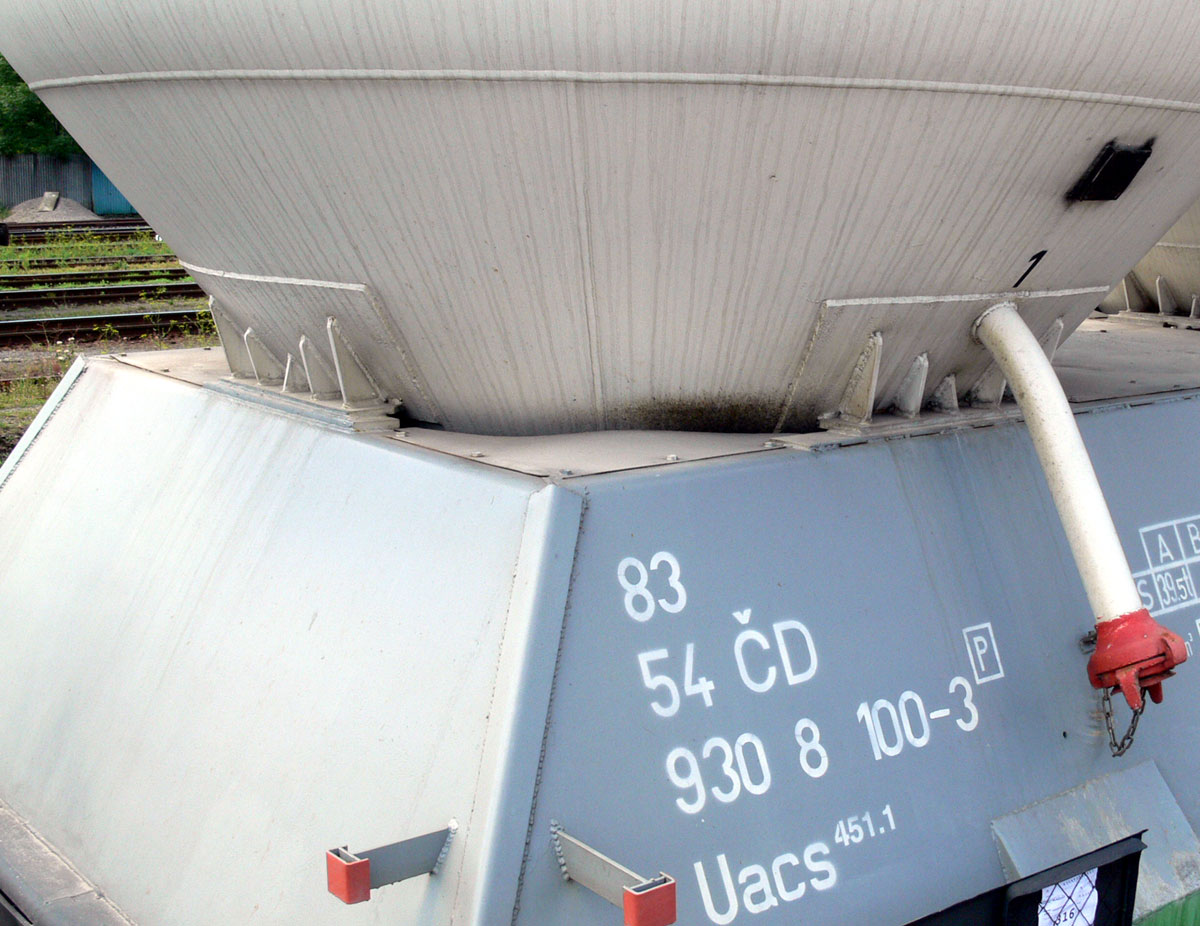

Příspěvekod Mcx » čtv 22 říj, 2020 3:24 pm
Modely Raj patří k vozům, nad kterými vždy mávnu rukou, patří totiž k těm do kterých nemá cenu investovat další práci, protože tam je toho tolik zjednodušeno, že ..... zůstanu u toho - je to tvarově zajímavý vůz, pro provoz ok, ale výstavní kousek to nikdy nebude. Prostě je to model více jak 25 let starý.
Tady jsou ty krycí plechy, rohové úhelníky, držáky UIC.......

Příspěvekod mihal-888 » čtv 22 říj, 2020 4:27 pm
Tak na modeli sa oplatí zapracovať podľa mňa. Nie z neho robiť výstavný kus, ale aspoň to, čo stojí za to spraviť a je to relatívne jednoduché. Rohové plechy sa dajú spraviť z leptu a pekne na rakvu len dolepiť. To isté vrchné plechy na rakve a aj držiaky UIC. Model od Bramosu by som skôr videl ako základ, na čom stavať. Vždy lepšie ako odliatky....
V mojom pôvodnom príspevku som sa ale pýtal na spodok. Či náhodou niekto má výkres brzdového valca, prestavovačov a rozvodov. Ja mám čo to pofotené, ale výkres je výkres. Vagón otočený hore nohami som nemal tú česť vidieť. Chcel by som to do budúcna robiť a keďže plánujem aj cca 20 kusov v súprave (alebo v dvoch 10kusových súpravách), tak sa mi do toho oplatí ísť. Možno aj na 3d tlačiareň ten spodok nakresliť.
