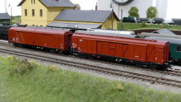

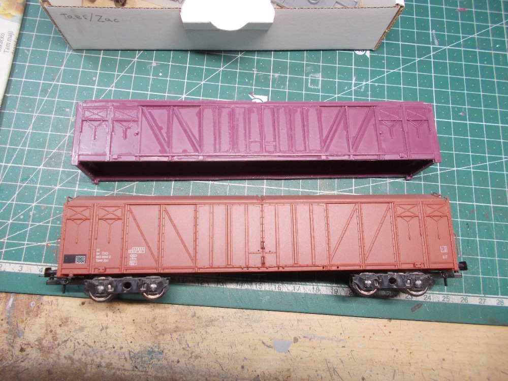

Model čtyřnápravového krytého vozu Zaz byl dlouho dostupný pouze jako stavebnice z odlitku, do kterého se mi moc nechtělo. Měl jsem radost, když jej před pár lety vydalo MTB jako hotový model a koupil si dvouvozový set. Provedení modelu MTB se tu už někde probíralo, s tím závěrem, že je proporčně mimo. Navíc i popisy jsou hodně zjednodušené, takže modely putovali do zadní řady ve vitríně, protože předělávat je by znamenalo rozřezávat a to se mi moc nechce takže vlastně nevím co s nimi. Protože se mi ale jinak předloha líbí, koupil jsem nedávno na burze odlitek a zkusím vůz vysochat z něj. Při porovnání proporcí mi přijde o hodně lepší než MTB, úroveň detailů je samozřejmě poplatná technologii výroby, takže bude třeba spoustu detailů doplnit, ale věřím, že konečný výsledek bude věrný své velké předloze. V zásobě mám leptík od pana Maliny a obtisky ze zásob jako jedny z posledních od Parostroje, jak jinak než ze sedmdesátých let, zbytek bude samo domo. Mimochodem obtisky na tentovůz nově nabízí i MArfDKnL. Zatím jen dvě porovnávací fotky a až trochu pokročím ve stavbě, určitě poreferuji. :D

Příspěvekod Mcx » čtv 04 črc, 2024 10:14 am
Milan.D. píše: Zatím jen dvě porovnávací fotky
No, nevím zda je to dobrá volba - Ano MTB je paskvil, ale s tím odlitkem si mohou podat ruce :D
Co má MTB dobře je délka skříně - zde odlitek viditelně kulhá na obě nohy, co má MTB blbě je výška skříně - větší o cca 1,5 mm a šířka skříně o cca 2,5 mm a potom v detailech si nemají navzájem co vyčítat.
MTB
- Větrací otvory posunuty o cca 1,5 mm nahoru, chybí okapový plech nad vraty, žebříky - hrůza, stupačky to stejné, podvozky rozšlápnout,...
Odlitek
- všechno velmi hrubé, špatně sloupky na dveřích - U profily hodně mohutné
Já to vyhodnotil tak, že raději upravím MTB - tedy co upravit lze než investovat do odlitku, který již z dálky je jak z minulého tisíciletí

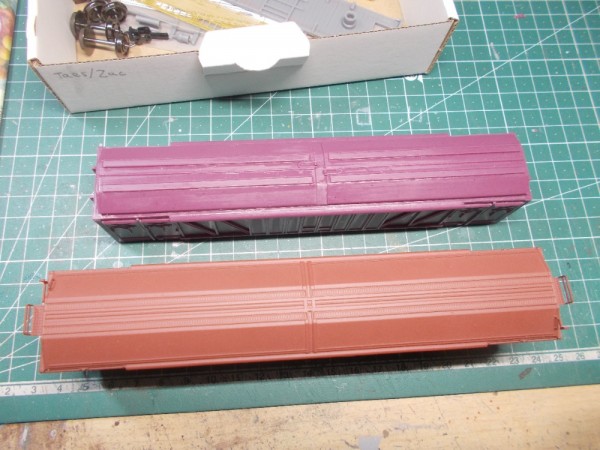

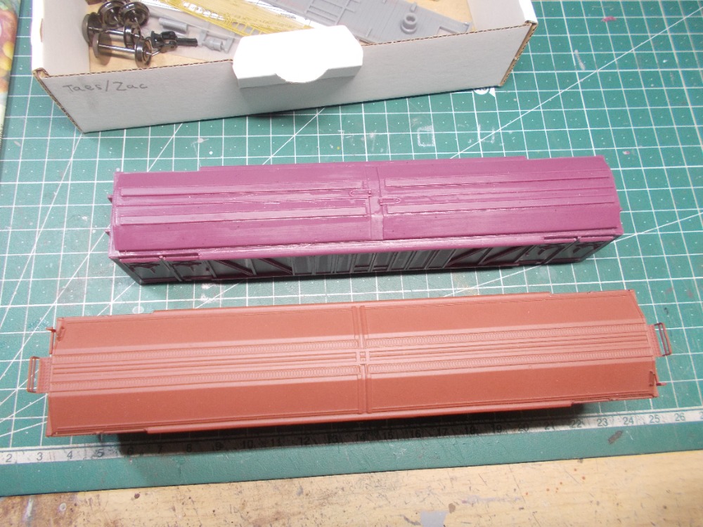

Příspěvekod Mcx » čtv 04 črc, 2024 10:33 am

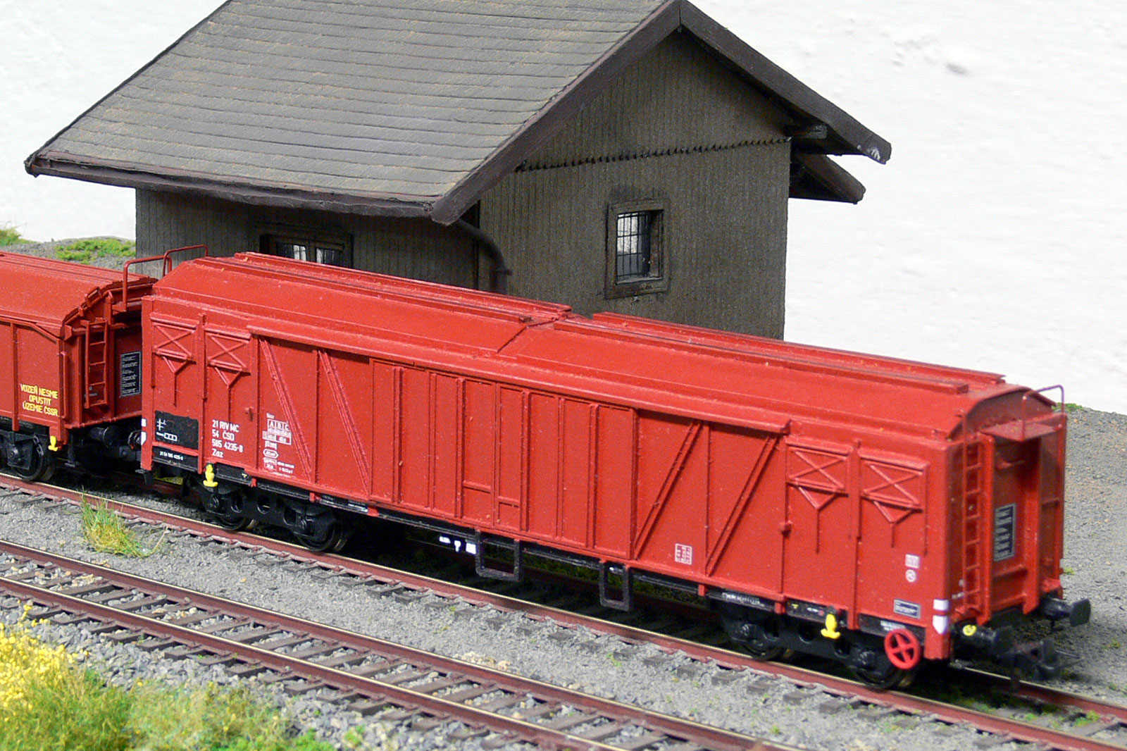

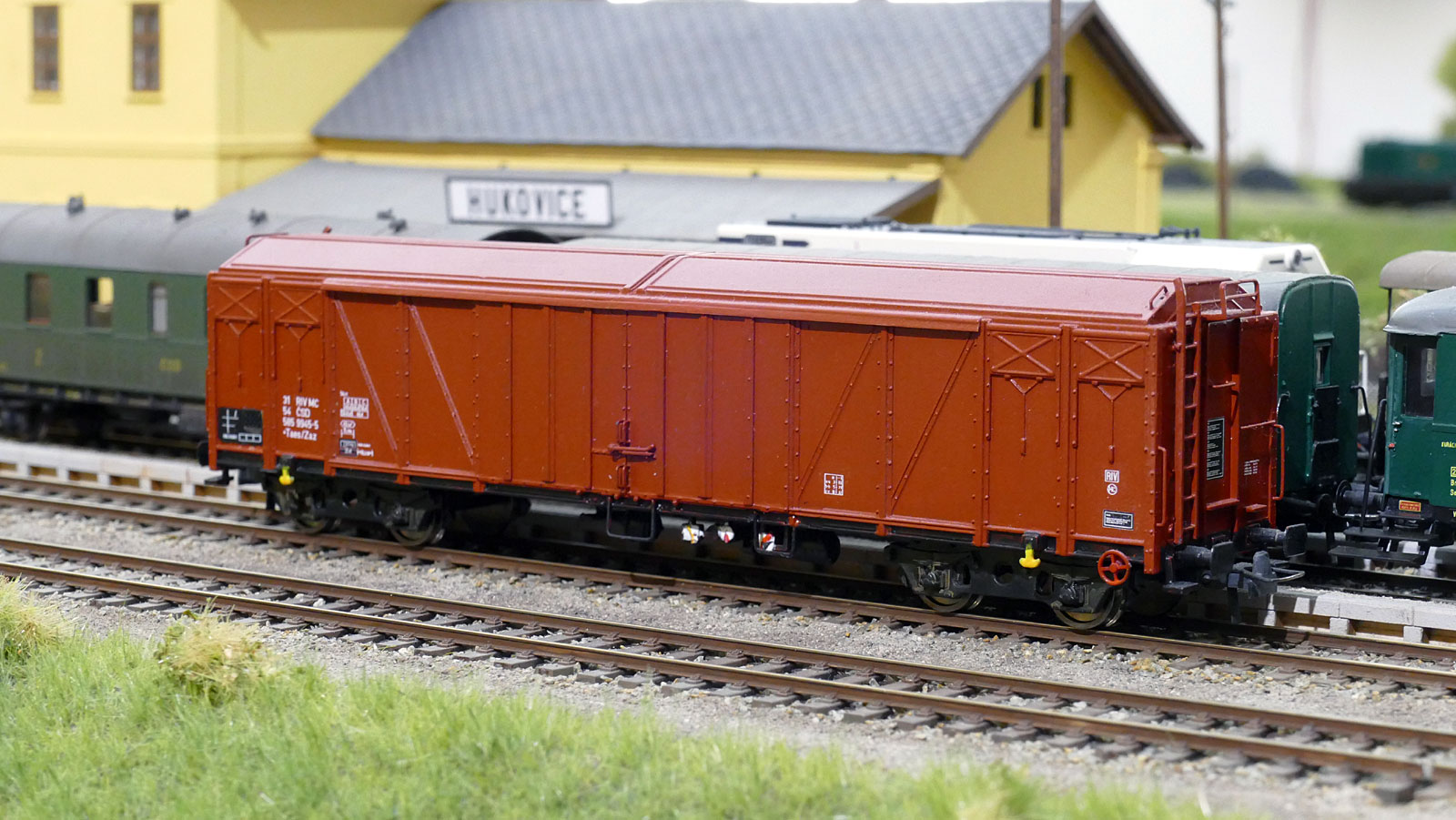

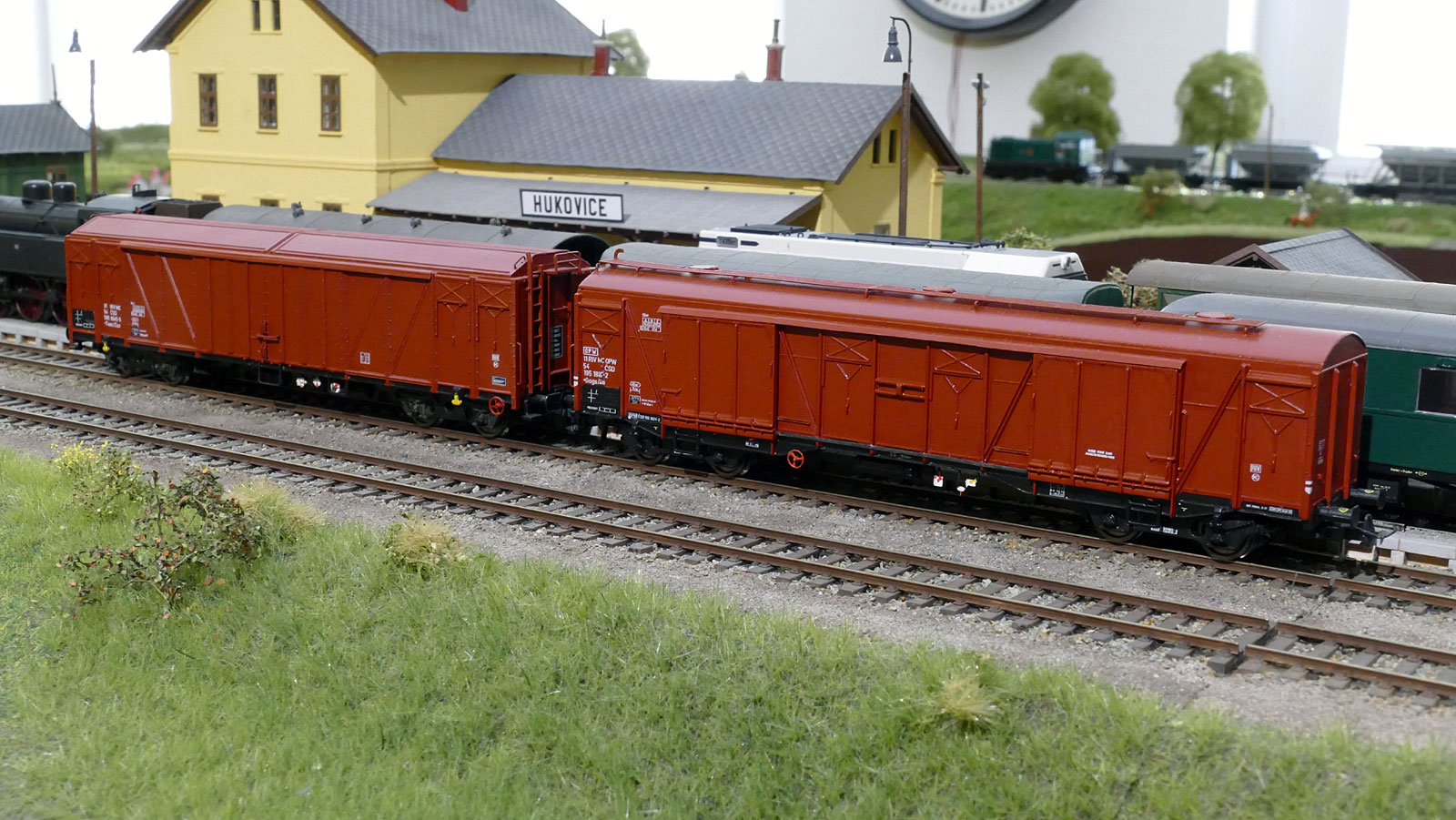

A ještě fotografie
Tady kamarádův odlitkový
tady můj MTB
tady porovnání s Gags 11 sk.
Prostě z žádného zdroje to zázrak nebude a je třeba si vybrat kudy cestička.....

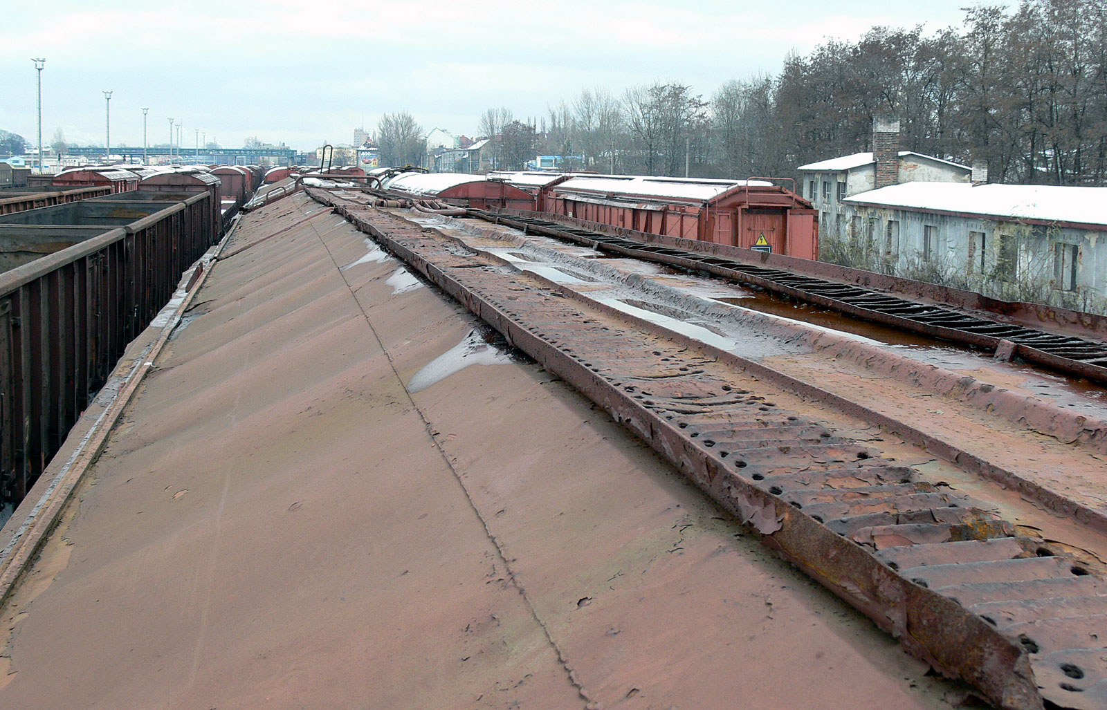

Příspěvekod Mcx » čtv 04 črc, 2024 10:35 am

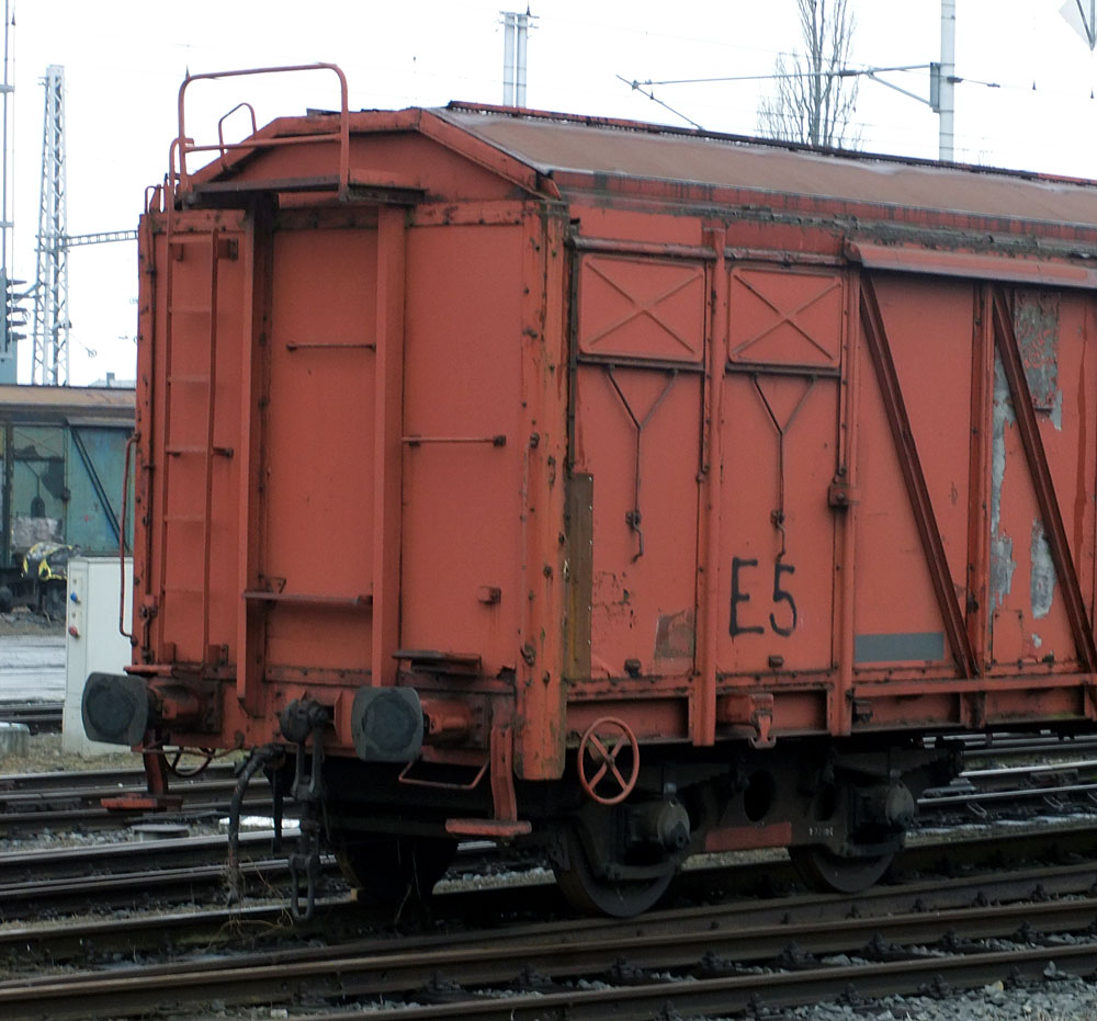

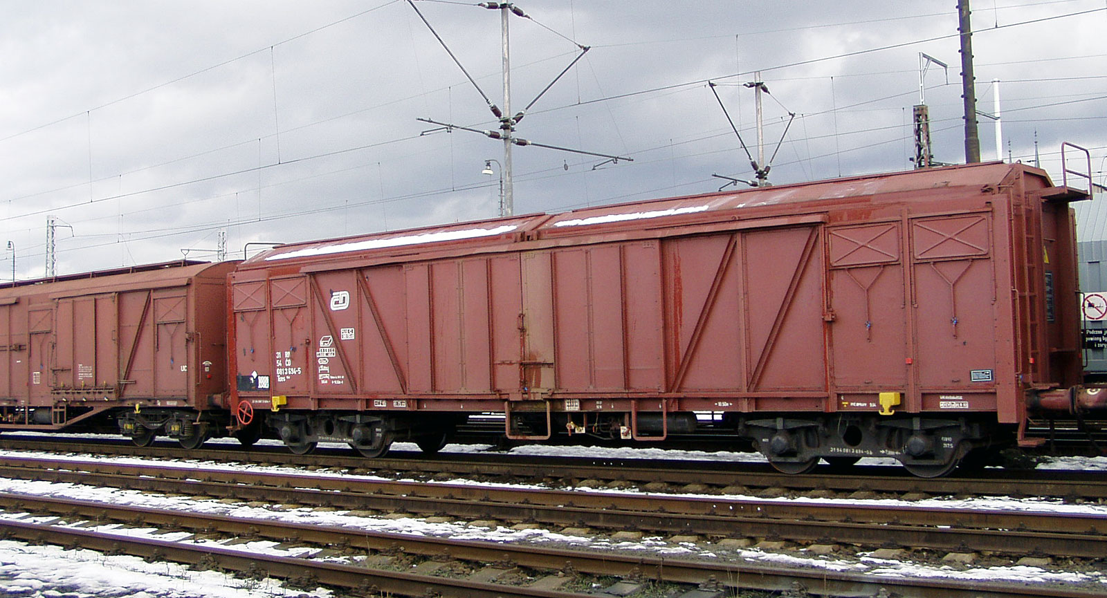

A tady skutečný vagon - ve srovnání s Gags, sice 51 sk. ale skříň je v podstatě rozměrově stejná s 11 sk.
a kdo byl na střeše ?? já jo
ještě poznámka - Zaz/Taes MTB má čelo podle nejstarších Zaz - sloupky jsou blíže k sobě, zábradlí na plošince má MTB blbě - ale to se mi už předělávat nechtělo, zázrak se z toho nevyrobí

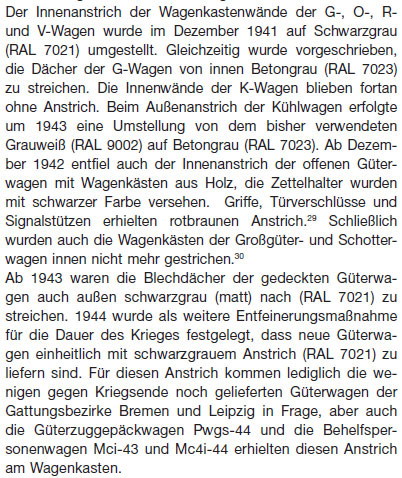

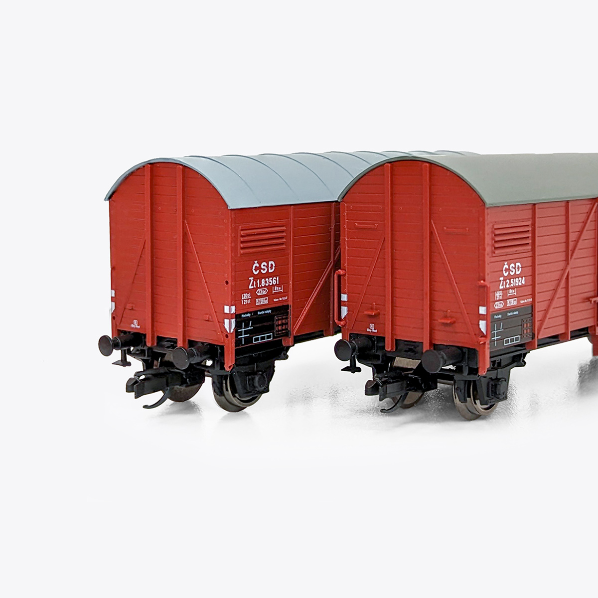

Mcx 2657: Tvrdím že ty vozy ČSD Bremen, pokud mají popisy dle vzoru platného v roce 1947, mají mít barvu německé hnědé. A to, co se na nás v TT zase chystá, je paskvil. Stejně červené jsou i modely vozů TT řady Vut. Tvrdím, že pokud měly řadu Vut, mají mít taky barvu německé Hnědé.

Příspěvekod Mcx » čtv 04 črc, 2024 1:11 pm

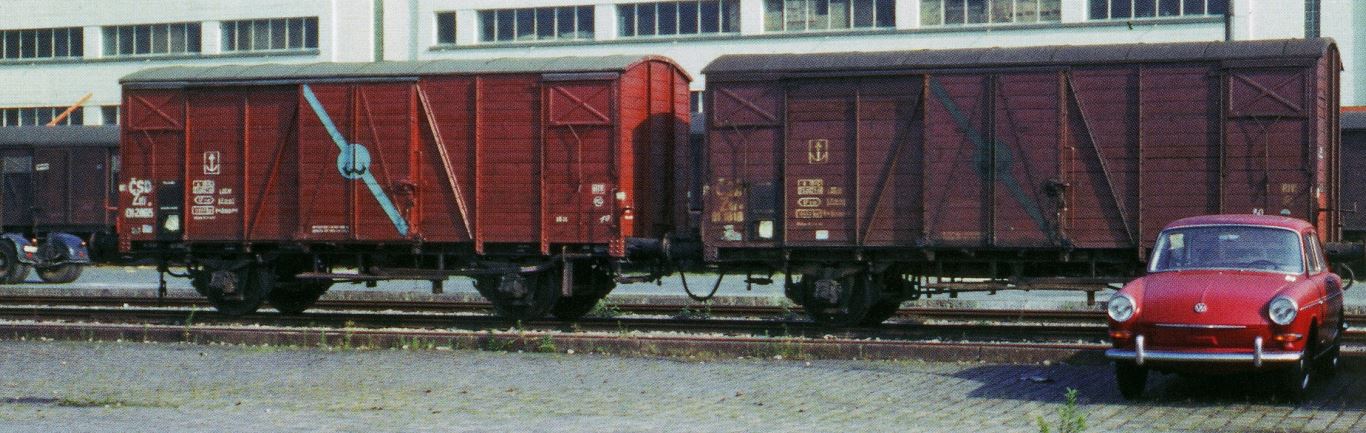

UncleFardy píše:Tvrdím že ty vozy ČSD Bremen, pokud mají popisy dle vzoru platného v roce 1947, mají mít barvu německé hnědé.
Podle
takto

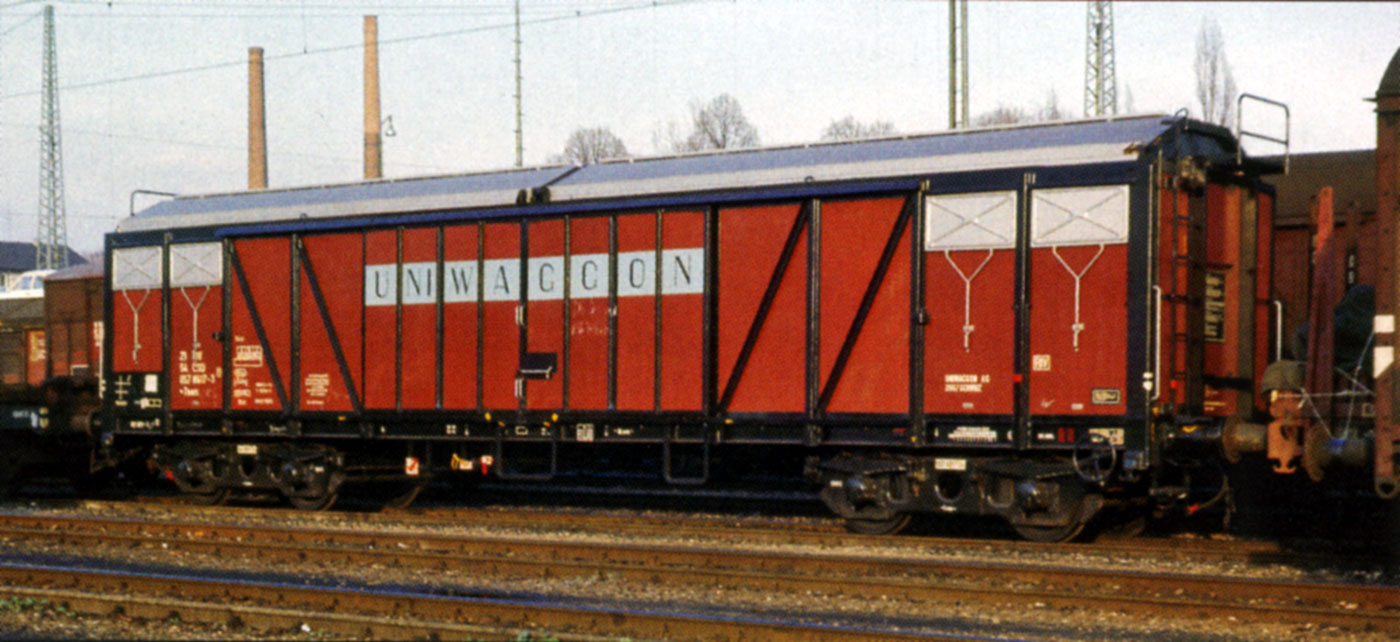

Ale když už Taes, tak takový, chci vidět modeláře, který zvládne tu černou kostru skříně :D , stříbrnou střechu, větrací klapky a všechna madla - byl to krasavec
