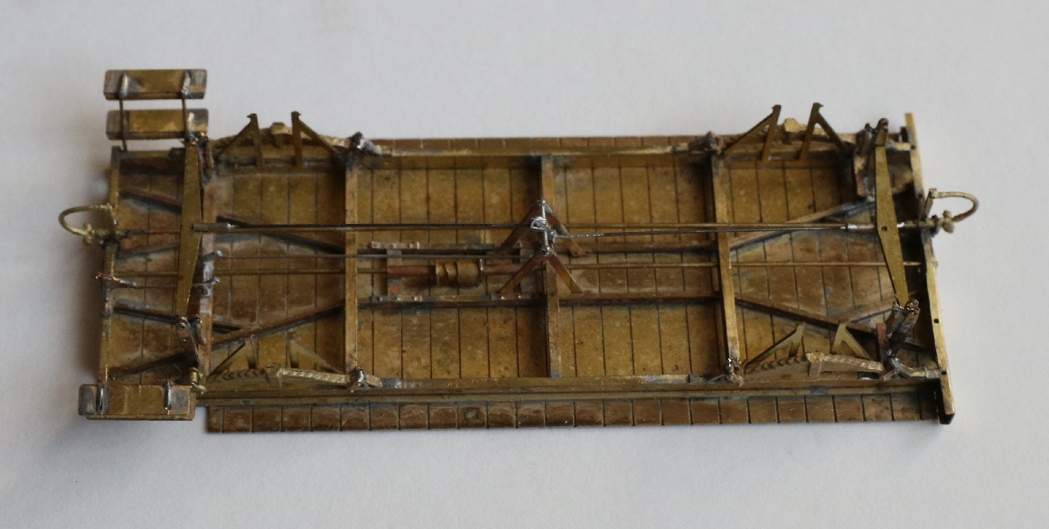

První zkouška leptaných dílů na staré uhláky - varianta s vykládacími klapkami. Díly jsou použitelné již na první pokus, nicméně drobné úpravy budou udělány. Lept obsahuje ještě madla a stupačky pro posunovače a čelníky s madly pod nárazníky a hákem. Ty ukážeme zítra. Aplikace dílů zabere jistý čas, myslel jsem si, že jsem byl docela přesný, ale makrofotka odhaluje vše. Každopádně oproti kartonu je to posun vpřed. Zkušenosti využijeme při finalizaci leptu pro uhláky se středními dveřmi a doplňkového leptu pro vozy bržděné s brzdařskou plošinkou. Na vozy s rozvorem 2,5 m už máme i popisy, tak snad do neděle dokompletujeme aspoň jeden vůz úplně. Měl jsem v plánu takový rychlý montážní postup kování a ejhle - mosaz je magnetuodolná..... :mrgreen: To jsem fakt netušil.....

Vypadá to moc pěkně. Ale pár připomínek mám :) Na obrázku jsem z jedné fotky vyřízl kus, na kterém je vidět část vozu BEB, jehož model vzniká.
Jednak si všimni spodního kování, kde jsou zavírání klapky. Železo na sloupku má horní šroub až uprostřed druhého prkna odspodu a sahá prakticky jeho horní hraně. Stejně tak kování nahoře dosahuje na sloupku ke třetímu prknu shora, zatímco na modelu je prkno kratší. Je to sice pitomost, ale zbytečně si zmenšuješ už tak malé díly a hůř se s nimi manipuluje. Další věc je kování na uhlopříčné výztuze v krajním poli a rohovém sloupku, které tam vůbec nemá být. Teď nevím jak máte konstruovaný spodek a jak je sesazený se skříní, ale ve skutečnosti tam vykukuje čelník. Jehlanovitá špička na fotografii představuje odlitek, který se z boku nasazoval z boku na dřevěný profil čelníku.
Ale abych jen nekecal.Taky uhlák, ale o 25 let novější typ. Zatím jenom spodek, vršek je z odlitku.

Navrhnout tento typ uhláku je poměrně výzva. Kování je navrženo podle fotky vozu ÚTD z knihy Lokomotivy Ústecko Teplické dráhy, ve které je poměrně velký výkres uhláku s plošinkou a brzdou v příloze. Podle tohoto výkresu je vše navrženo, protože jiný tak kompletní a podrobný podklad jsme neměli. Pár náhod chtělo jako první komplet díly pro vůz s klapkou a nikoli středními dveřmi, kde jsme museli něco odkoukat z mnoha různých fotek. Když se vrátím k vozu ÚTD, tak kolega HOforTT, který díly navrhoval, chtěl udělat i to kování, které je umístěno na bocích skříně tak, že je na boční pohled "kolmé", nebo "z profilu", což jsem usoudil, že už by bylo až moc... a teď si přísloví podle libosti doplňte :D Pokud budeme brát množství fotek, které se s přispěním mnoha kolegů modelářů a příznivců železnic podařilo shromáždit, tak máme připravené k aplikaci verze bočních trámků, které mají třeba v případě šikmých výztuh ukotvení do rohu, vedle rohu, nad roh, zkrátka se nám ty verze hrozně moc rozvětvily. Máme je označené písmenky a poslední přidělaná verze je "i", byť tedy "i" je verze s korbou 1,9 m vysoká, o které jsem psal minule, jejíž vzhled se následně ustálil na úplně jiné podobě, než jsme ji nechali zpracovat, ale to "nevadí". Vůz ÚTD to kování v dolních rozích má, Jiné vozy ho nemají. Bržděné vozy ÚTD a BEB se zase liší tím, že vůz BEB má skříň asymetricky vůči rozvoru, vůz ÚTD ji má na rozvoru symetricky a plošinka je "navíc" z jedné strany vozu. Vůz BEB má, a teď jsem zapomněl na odborný výraz, rozsochy spojené vespodu táhlem. Na vše se snažíme myslet, ale vše nejde udělat. Takže náš model nakonec převzal podobu vozu ÚTD, protože jsme měli nejvíc podkladů a ze zmíněné knihy i docela detailní fotku. To že prezentuji vůz s klapkou je spíše náhoda, kolegové ty lepty dali dohromady jako první, ale základ je vůz ÚTD. Planžeta obsahuje díly svým počtem odpovídajícím vozu se dvěma klapkami, kde je odlišné kování na čele vozu, které planžeta rovněž obsahuje. Samozřejmě to nevyšlo napoprvé na sto procent, takže než lept a komplet díly nabídneme ostatním, ještě odstraníme drobné nedostatky. Každopádně poznatky z tohoto typu uhláku uplatníme u dalších verzí, jejichž vývoj se tímto podstatně urychlil. Mezitím kolega HOforTT zapracoval na dalších velmi potřebných dílech, jejichž vzorek zde brzy ukážu a které budou univerzálně použitelné na nákladní vozy II.epochy bez ohledu na typ vozu a jeho rozvor. Každopádně všem děkuji za připomínky, jsou nesmírně užitečné.

A ještě co se týče detailu v dolních rozích skříně - ano, leptané kování se mi nepodařilo umístit zcela přesně. Konstrukčně má být na krajním sloupku a v dolním rohu máme takový obdélníček, který leptaným kováním nemá být ani z části zakryt, což mě se nepodařilo, mám to tak přibližně uprostřed. Ten obdélníček má imitovat "čouhající" část čelníku. Mysleli jsme na tento detail, ale trochu jsem ho zakryl tím kováním. Teď dělám druhou skříň a pokusím se, abych to zvládl lépe :D
