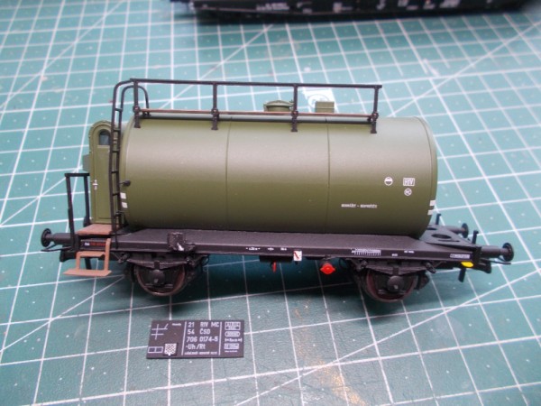

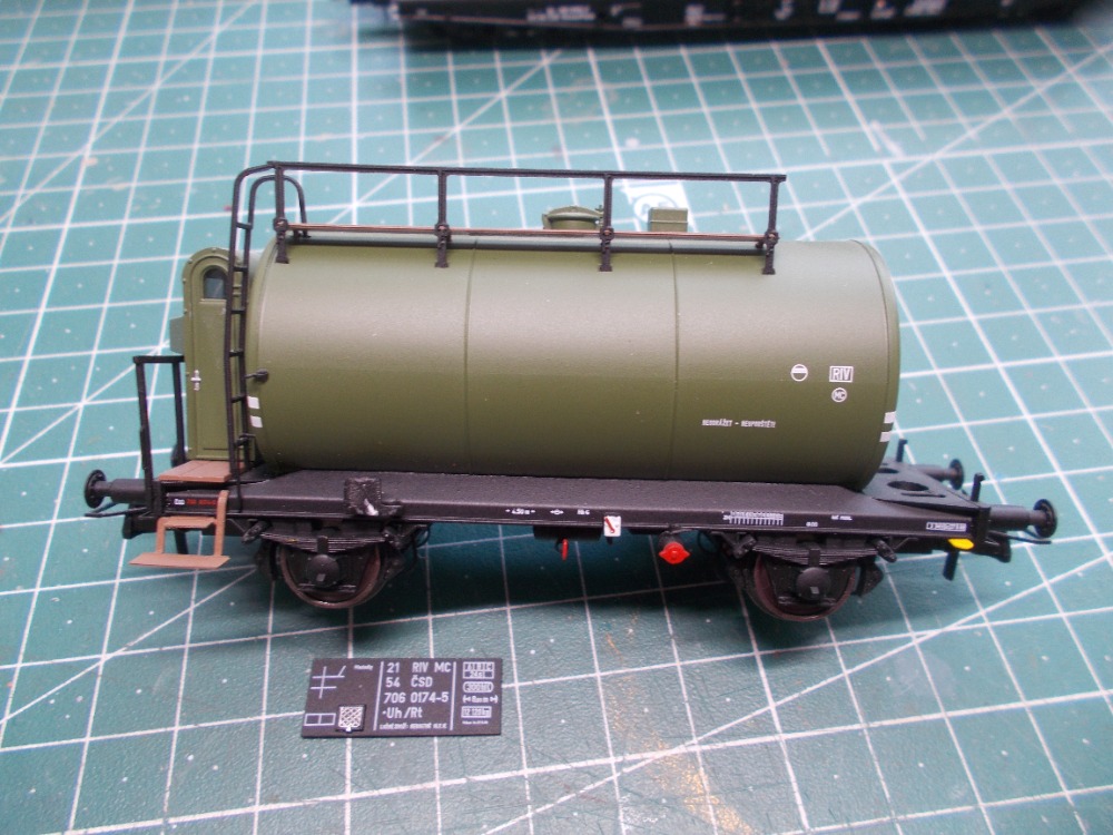

Před časem jsem koupil dva kotle od Exact-train a i když vím o drobných nedostatcích, nebudu je upravovat, doplním jen provozní patinu. Jediné co jsem se rozhodl upravit, byli popisy na velkých popisových tabulích. Nikde jsem neviděl takto uspořádané nápisy a řešení se zdálo snadné. Popisovou tabuli opatrně rozříznu podél levé svislé linky a odříznutou levou část přilepím napravo. Po odloupnutí se ukázalo, že popisová tabule není plastová ale kovová, takže při rozřezávání hrozí poškození popisek. Obtisky na tento typ bohužel nikdo nevyrábí, takže se s rozmístěním popisů asi smířím. Třeba to tak některé vozy měli, ale spíš si jen výrobce usnadnil práci a raději upravil rozmístění popisů, než by přemístil schránku na tiskopisy. Třeba mě ale někdo vyvede z omylu a přidá fotku s takto rozmístěnými popisy. :D

Ona má ta skutečná tabule i jiný poměr stran, ale po úpravě by to aspoň nebylo tak do očí bijící. Kdyby byli obtisky, vyrobím ji celou novou, ale bohužel nejsou. Ty očka na zábradlí už se tady myslím taky propírala, ale zábradlí je kovové, takže než úprava, bylo by asi lepší vyrobit nové a to dělat nebudu. Hnědé držáky schůdků natřu načerno stejně jako žlutá vázací očka, protože vůz má revizi 8. 1969. Ta hnědá jako dřevo je šílená, ale to taky přetřu. A tím asi moje úpravy skončí. Mcx díky za fotku skutečného vozu, těch není nikdy dost. :D

Model BRAWA Uerdingen 300 hl je o dvě úrovně lepší než Exact-Train. Lepší je vyrobit si ČSD verzi z něj, než upravovat ČSD verzi Exact-train.
Tištění tabulí na tiskárně jsem zkoušel, ale nepovedlo se mi to vyladit tak, aby byla černá tištěná na tabuli stejná jako černá stříkaná na rám vozu. Pokud má někdo nějaké doporučení na typ tiskárny a papír, tak sem s ním. Proto taky jdu většinou cestou obtisků.

Problém není v černé, jako v barvě, ta je stejná, ale bohužel je jiný lesk a tím pádem se zdá, že je jiný odstín.
Mám odzkoušeno jiný postup a vypadá to lépe.
Všude kde má být bílý popis, tak se to místo natře bíle a pak si vyrobím průhledný černý obtisk, takže se tiskne barva a písmo je průhledné. Po nanesení na místo je písmo bíle a celá popisová deska a boční rám tím pádem má stejnou černou barvu.

Já upřednostňuji obtisk, s ostatními technikami nemám dobré výsledky, bohužel na tento typ kotle jej ve čtvrté epoše nikdo nenabízí. S tou černou bych si dovolil nesouhlasit, není černá jako černá, mám asi deset různých černých barviček a barva tisku je jiná než ta co je použitá na spodku cisterny a není to jen o lesku. Tím ale nechci říct, že to Tempotaxi dělá špatně, spíš má tu techniku zmáknutou líp. :D Cisterny od Brawy budou asi lepší, ale přece tyhle nevyhodím, zase tak tragické nejsou.

Jen poznámka k černé - ale nejsem znalec reálných postupů a používaných barev u dráhy, spíš nápad jak to znázornit:
Pokud se tabule natíraly, asi se přetřely černou a na ně se udělal nový bílý popis. Časem černá vybledla a bílá trochu zašla do hněda.
Takže v modelu bych neviděl potíž v černé jako takové, spíš to chce jen hotovou tabuli napatinovat - aplikovat pistolí hodně ředěný bílý wash pro znázornění vyblednutí a pak to párkrát fouknout "špinavou vodou" ze šedé, hnědé a zelené podle potřeby. Bílé se to moc nedotkne, ale ta černá se vyšisuje. No a matný lak podle potřeby a typu předtím nebo potom. Není v tom žádný kumšt, jen používat vše hodně ředěné a pozorovat výsledek.
