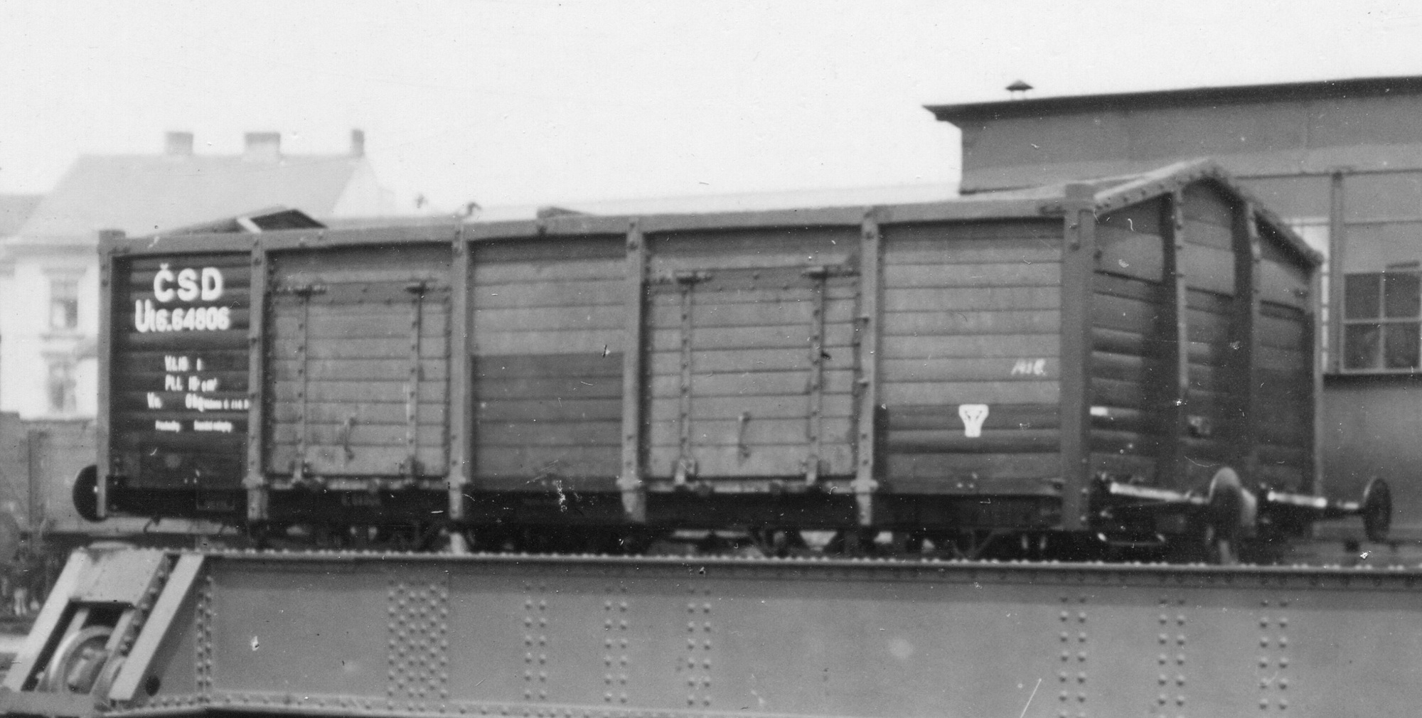

Příspěvekod rkwa » pát 28 říj, 2016 1:27 pm
s popisy cosi trochu čitelnějšími, jinak v období první republiky byl docela překotný vývoj popisů na vozech, ty změny v provedení popisu se dělaly i jednou za rok a když k tomu přidáme invenci dílen, tak bych si s úplnou přesností nedělal moc hlavu. Ještě poznámka ke spřáhlu-u takto krátkých vozů je při použití spřáhel s očkem zbytečná kinnematika.
