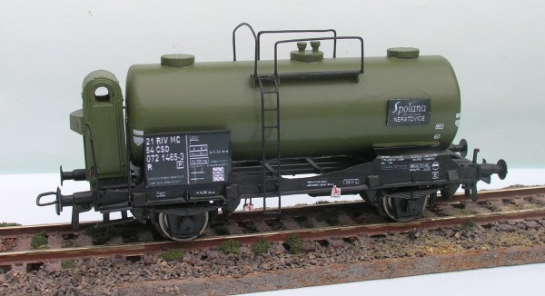

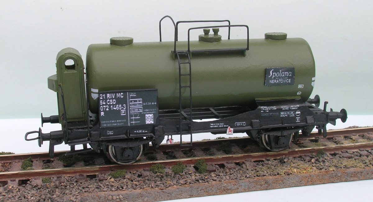

R 21 54 072 1465-3 Spolana n.p. Neratovice
R 569325 Chemické závody Juraja Dimitrova n.p. Bratislava.

Příspěvekod Tempotaxi » ned 07 čer, 2015 11:09 am
Bohužel popis na fotce má malá písmena nečitelná. Ale na jednom vraku je velká cedule „síran železitý“ , tak jsem to tam napsal.

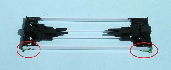

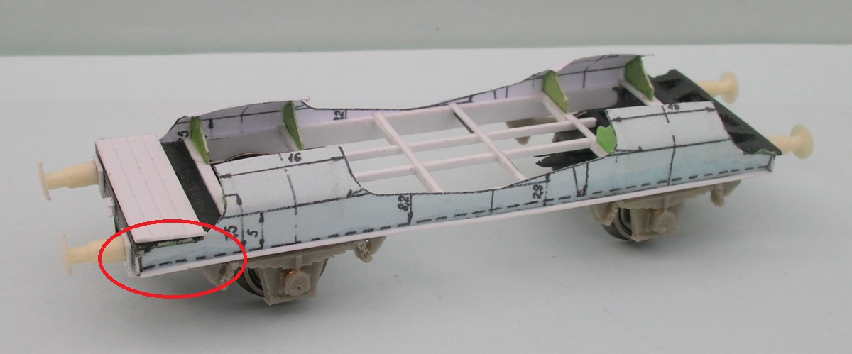

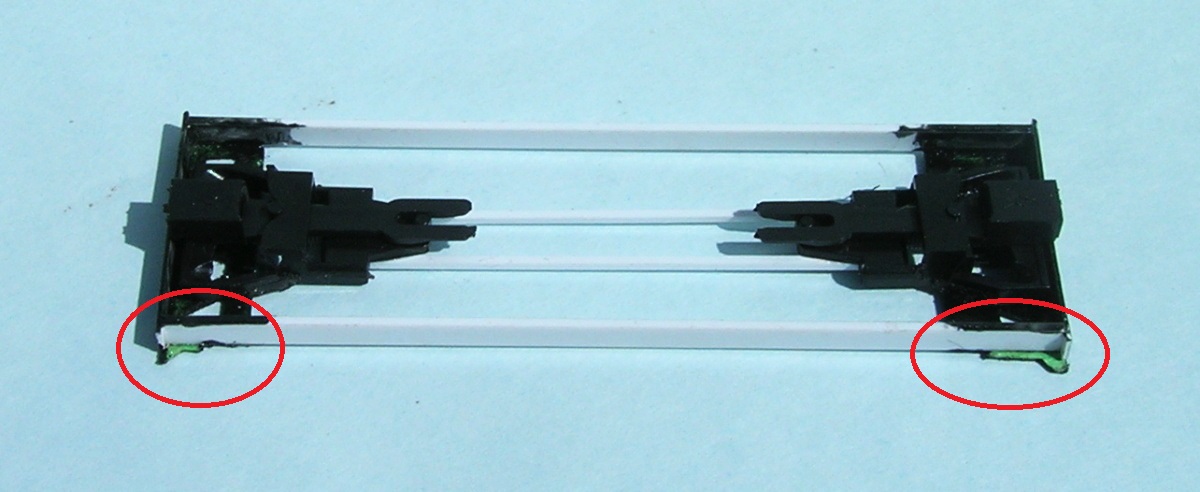

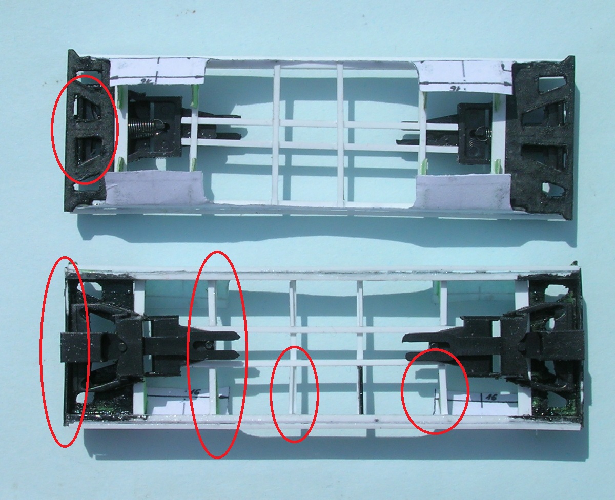

Původně jsem nechtěl vůbec vozy komentovat, ale poslední fotky mi prostě nedají. Jsme na modelářském fóru, takže komentář k modelářské práci je myslím na místě. Nesdílím s jinými názor, že se jedná o pěkné modely, spíše naopak. Pokusím se srozumiteně ukázat, kde jsou největší problémy.
1. Nedbalé a nepřesné vyřezání dílů vede k tomu, že dochází k tvarovým nepřesnostem.
- na obrázku jsem zakroužkoval třeba různě vyřezané části rámu, což se projeví nestejným přesahem přes podélník.
2. I když se podaří díl rovně uříznout, tak je spousta dílů k sobě křivě slepených. Obzvláště dobře je to vidět na rámu, ale ve výsledku se to projeví na celém voze a na různých detailech.
- na horním rámu je vidět zcela nestejně vyřezané otvory v rámu s neočištěnými okraji
- na dolním rámu jsou zřetelně křivě vlepné příčníky
- prohlý čelník
3. Zvolená technologie není někdy vhodná (např. nelaminovaný papír na prostorové tvary). Plochy jsou různě zohýbané a po natření se to jen zvýrazní. Na výsledné povrchové úpravě se negativně projevuje i to, že v průběhu stavby není model broušen a očišťován od lepidla a otřepů.
- křivě nalepená plošinka, kromě jiného to bude i tím, že podkladový díl nebyl přebroušen a zůstaly na něm otřepy kvůli kterým to nejde. Otřepy jsou na předchozích obrázcích vidět.

Re: Stavba dvounápravových kotlových vozů
Příspěvekod radeksindy » pon 08 čer, 2015 7:47 am
Na posledním obrázku jsem nic nezakroužkoval, protože by přes kroužky nebylo na vůz vidět.
- křivá plošina
- křivě nalepené schůdky
- nevytmelený odlitek budky (na střeše i na krytu kliky brzdy)
- křivě nalepené rozsochy s pružnicemi
- křivě vyřezaný a slepený boční plech (naprosto prasácky je to udělané po plošinou!!!)
- výztuhy v rámu nejsou proti koníkům (navíc je každý jinak velký!)
- zalití podélníků barvou
- křivě nalepený přestavovač brzdy
Celkově jsou Tempotaxi modely dobrou ukázkou, že to lze dělat jednoduše bez větších nároků na vybavení. Ale modelářské provedení a postupy jsou naopak ukázkou toho, jak to nedělat.

Podobný argument jsem čekal 8) Ale upozorňuji, že ho považuji na špatný. Nerad, abych to skončilo jako v modelářské diskuzi na K-reportu, kde sebemenší kritika obrátí proti přispěvateli, jenom proto "že nic neukázal". Křivě uřezané a špatně slepené to je bez ohledu na to, kolik kritik postavil modelů. Nestavět modely neznamená být slepý a nevidět podobné prohřešky.

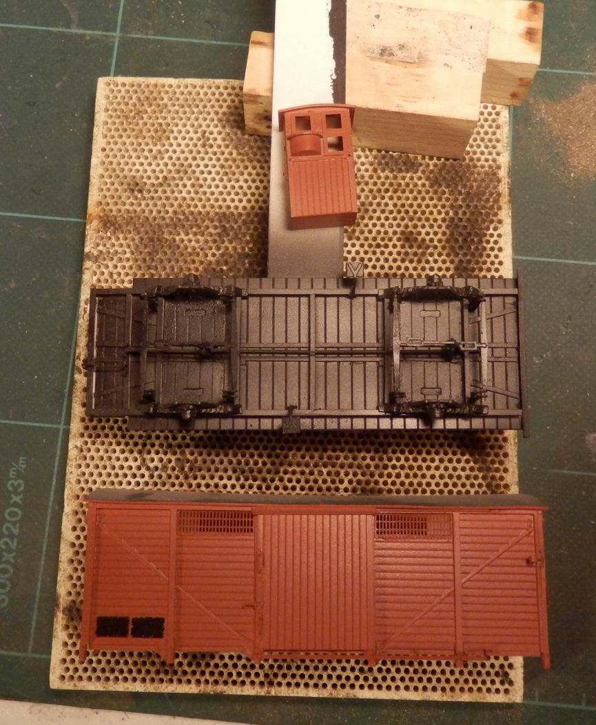

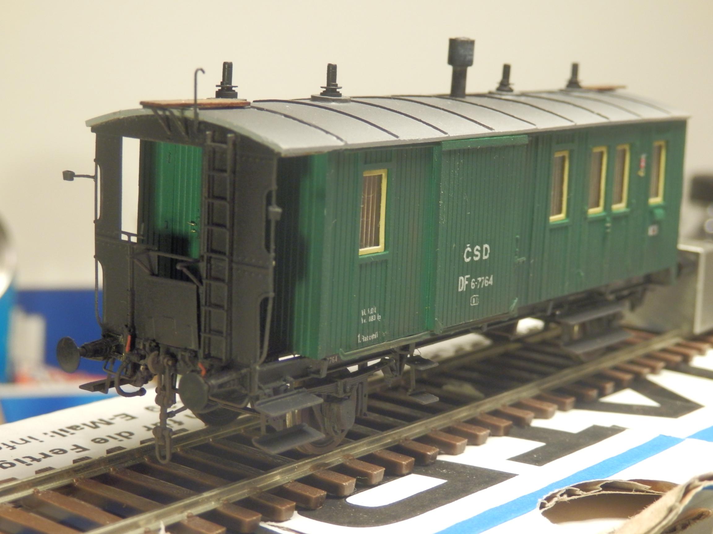

Upozorňuju, že předmětem mé kritiky byl výhradně způsob práce, provedení a čistota. Nijak nehodnotím míru modelového provedení a detailnosti, protože ta závisí na každém z nás. A taky nijak nehodnotím vztah ke skutečnosti, to jsou jiná kritéria. Jde výhradně o to, jak modelář řeže, lepí, brousí atd. Něco málo pohledů na mé modely:
Rozdělaný vůz ze stavebnice ve velikosti 0,
stavba G kkStB voz.sk. Ia z plastu, tedy podobný způsob co dělá Tempotaxi,
a skoro hotový hotový vůz DF.

Ale já neporovnávám modelové provedení nebo způsob výroby kotlového vozu. Poukazuju jenom na naprosto základní modelářské postupy. Nemusíte vůbec stavět vůz nebo lokomotivu, tady na fóru je dost dobrých příkladů z jiných oblastí. I domečky, kůlničky, mosty a jiné věci vypovídají o kvalitě práce.
Díly se musí vyříznout, očistit od otřepů, správně slepit, očistit od lepidla a pak dělat povrchovou úpravu. To je na modelech viditelně odfláknuto.
Snažím se kritizovat věcně, všechno jsem na fotografiích vyznačil, aby bylo zřejmé, co mám na mysli. Pokud prezentuji model, musím počítat s tím, že ho budou ostatní posuzovat.
