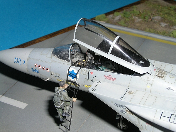

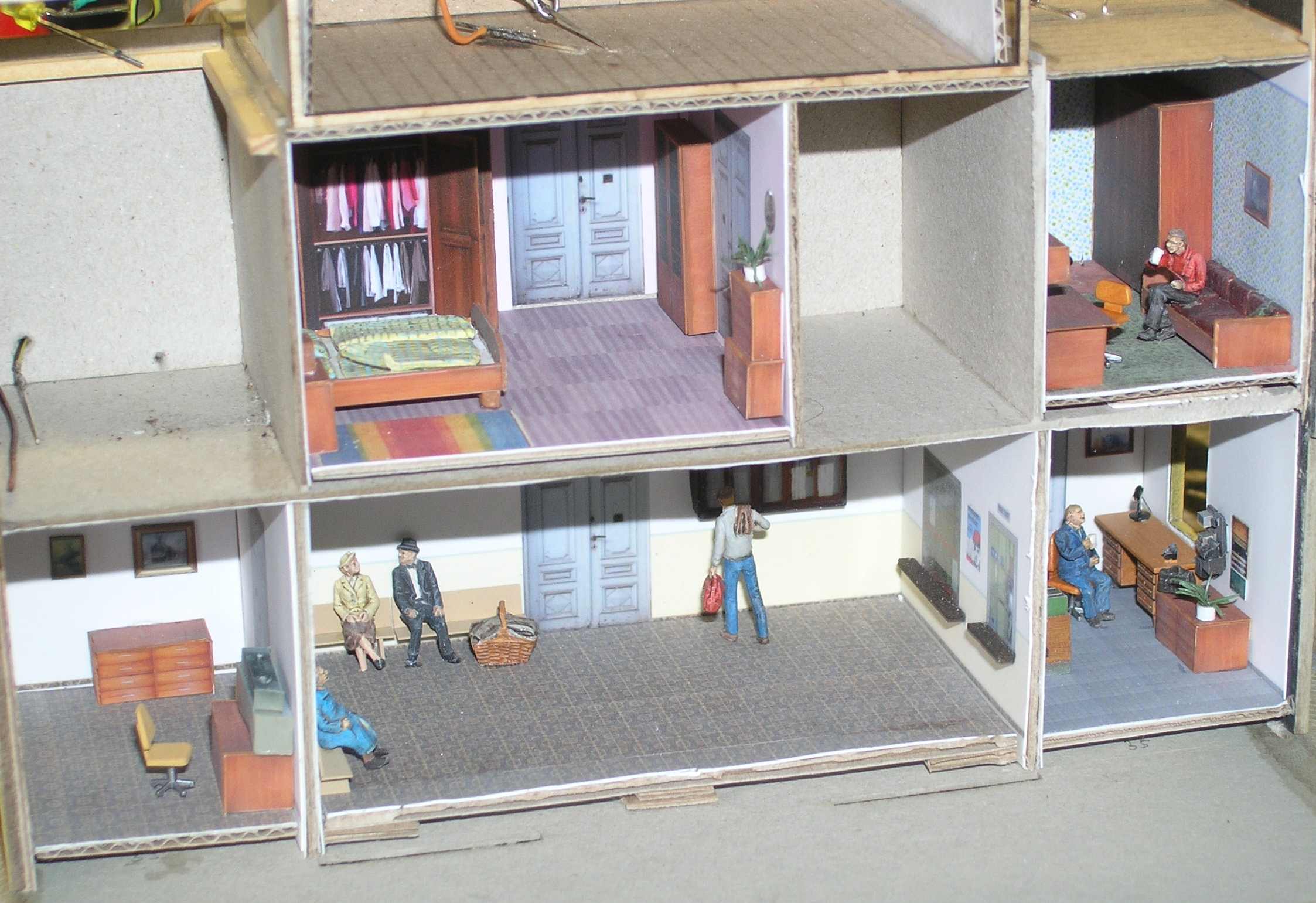

Příspěvekod Petr Zatrepalek » úte 09 úno, 2016 7:18 pm
Malá ukázka, figurky zabudované v mém nádraží Igra HO, a tedy "jednodušší" metoda viz výše - dvě barvy na ksicht, prosté nabarvení oděvu a vlasů, wash vandykovkou a finální drajbrušh...
Druhý obrázek - pilot 1/72, jinak mnou barvený TTčkový figurky může případně nafotit a fotky vyvěsit kolega Miloš... Na svoje vlastní figurky krom tankistů a letištního personálu v 1/72 bohužel s ohledem na zakázky nemám čas...
F15 IDF 1-72 ladder.jpg (228.99 KiB) Zobrazeno 9013 krát
