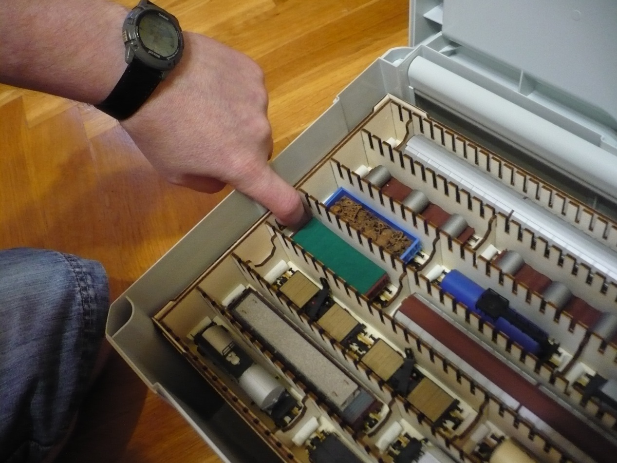

Příspěvekod Jirka1 » ned 08 bře, 2015 4:55 pm

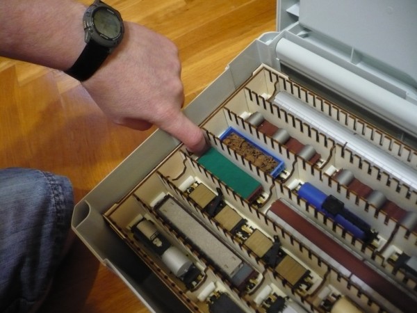

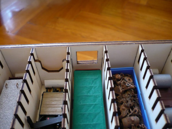

Na přepážkách a koncových čelech fochů je nalepeno těsnění do oken profilu D (kousky délky 2 cm).
Vůz uchopíme prsty na čelech (krátké vozy ukazovákem a palcem jedné ruky, dlouhé ukazováky obou rukou), vsuneme shora do příslušné přihrádky, posuneme podélně na jednu stranu tak, aby se spřáhlo dostalo před těsnění. Potom vůz zatlačíme na druhou stranu, spřáhlo zatlačíme do těsnění tak, až se před těsnění dostane i spřáhlo na opačné straně. Po uvolnění se vůz vystředí mezi těsněními. Při této manipulaci je třeba ještě dosáhnout toho, aby se kolečka dostala do drážek ve dně.
Pokud se to nepovede hned napoprvé, lze to posouvání zopakovat, až dosáhneme kýženého cíle. Je ale třeba, aby spřáhla byla správně v podélné ose - ne vytočená bokem, protože pak mohlo dojít k vytlačení vozu na bočnici. Stačí spřáhlo uvolnit posunem vozu, samo se srovná.
Sice to vypadá dle popisu dost složitě, ale jde to poměrně snadno, stačí trocha cviku.
A pokud by se nedařilo, lze si pomoci například pinzetou s kulatými čelistmi.
Pro případ, že by bylo třeba umístit přepážku hned před čelo fochu (nebo dvě vedle sebe), tak je vhodné mít pár kousků pouze s jedním těsněním, protože dvě těsnění se tam nacpat dost dobře nedají...

Re: krabičky, obaly na modely
Příspěvekod Jirka1 » ned 08 bře, 2015 5:15 pm

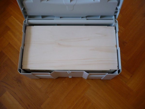

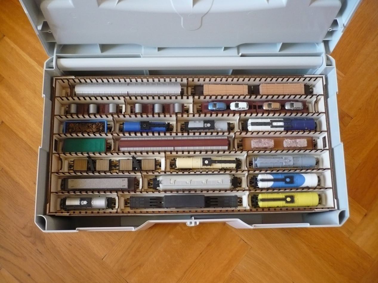

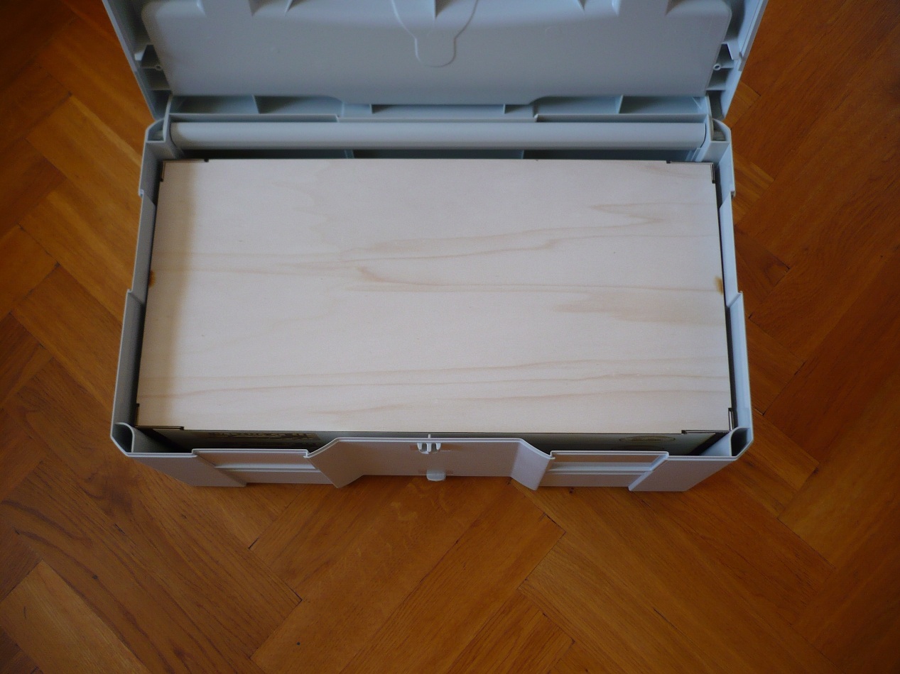

Hotová plata s víkem v systaineru
Hotová plata v systaineru

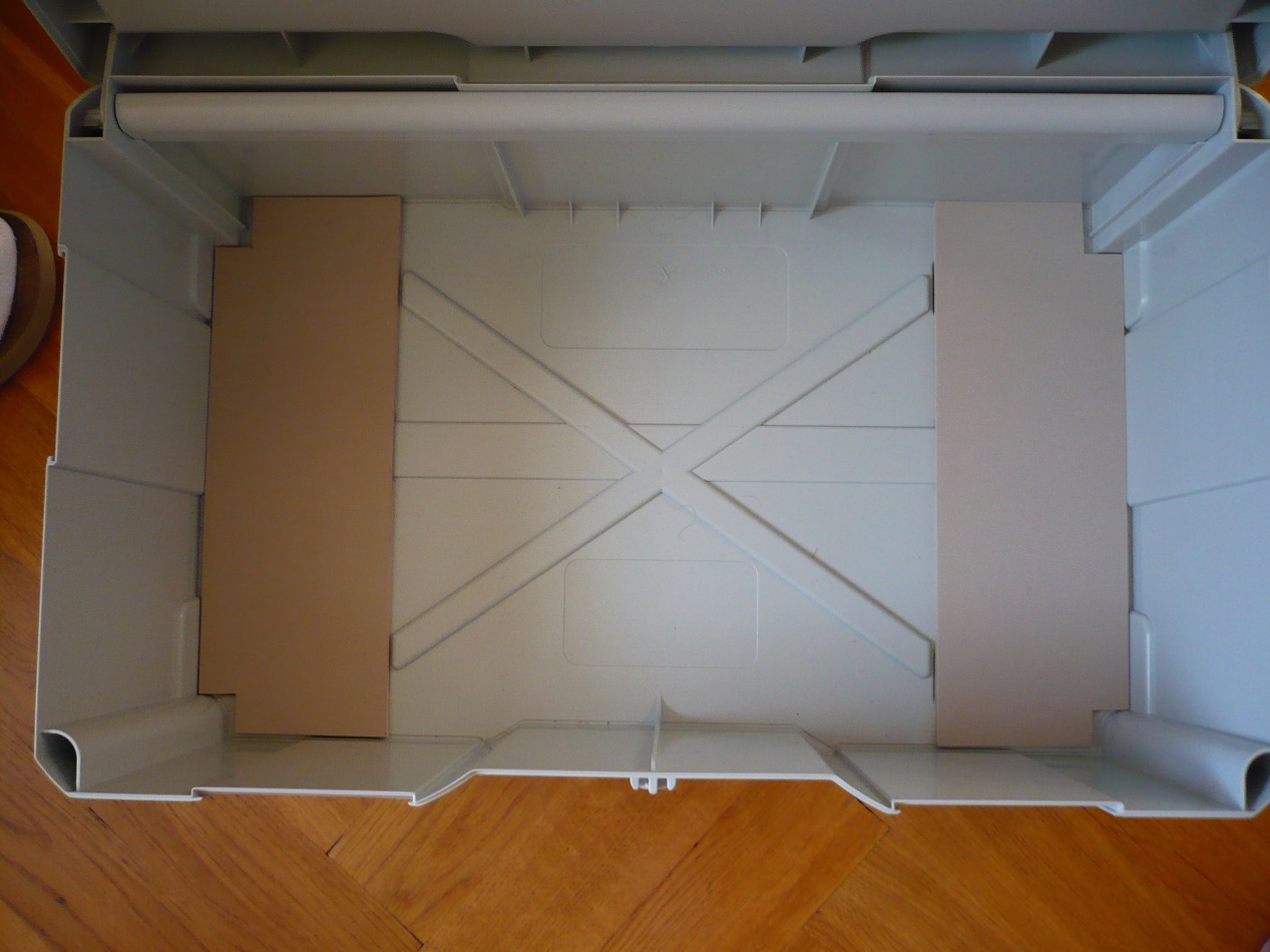

Protože dno systaineru není úplně rovné a má zpevňovací profily, je třeba plata podložit. Jako ideální se jeví použití pěnovky tloušťky cca 2 mm ve dvou vrstvách vzájemně slepených oboustrannou lepící páskou. Pěnovku na dno stačí položit, nikam nám neuteče...
Pěnovka pro podložení plat na dně systaineru
Příspěvekod Jirka1 » ned 08 bře, 2015 5:30 pm

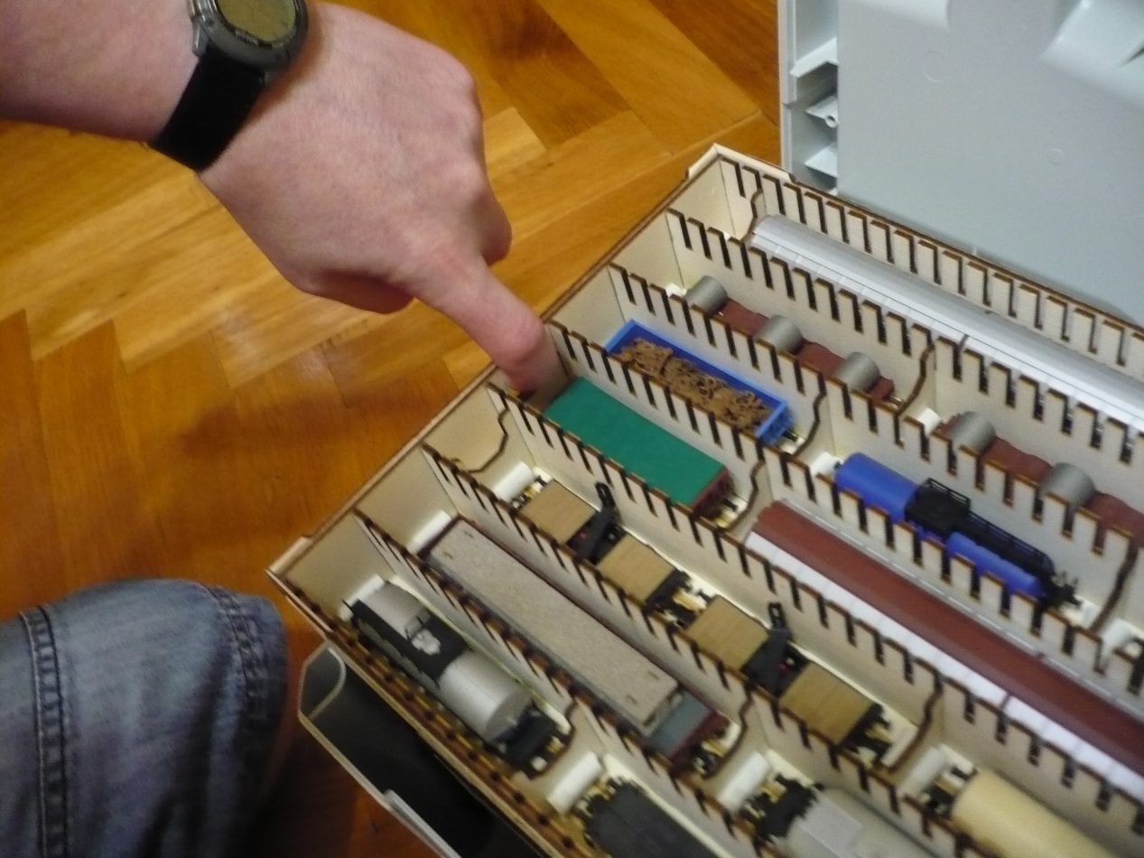

A pro vyjímání plat ze systaineru slouží otvory na středu bočnic, zevnitř tam nasuneme ukazováky a vytáhneme.
Otvory v bočnicích pro vyjímání plat
Uchopíme...
... a vytáhneme
No a před uzavřením systaineru je při přepravě na překližkové víko vhodné dát třeba kus molitanu, aby se to pěkně zamáčklo a nehrkalo to...

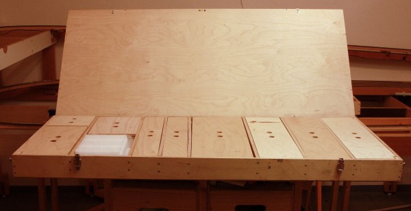

Moje velmi nepraktická přepravní bedna.
Vleze se do ni asi 50ks.vagonku, a 6 ks mašin. H0 velikost.
Ma nespornou výhodu v tom že můžu vagonky přepravovat i ,,hore nohami,,
Odolná je proti nárazům do 50Km v hodině.
Praktická jenom v tom že má velikost modulu ,,Zababov Fremo,, ale o tom jiná.
Neprtaktická váhá. A další rozšiřovaní . Co je to 50ks. Vagonku, prd do ,,šumavy,,.
Váše řešení jak už jsem psal , je velmi jak bych to řek (operativni ).Ale přepravní kontejnery určitě dají se sehnat kvalitnější rozměrově lepší a hlavně cenově dostupnější.

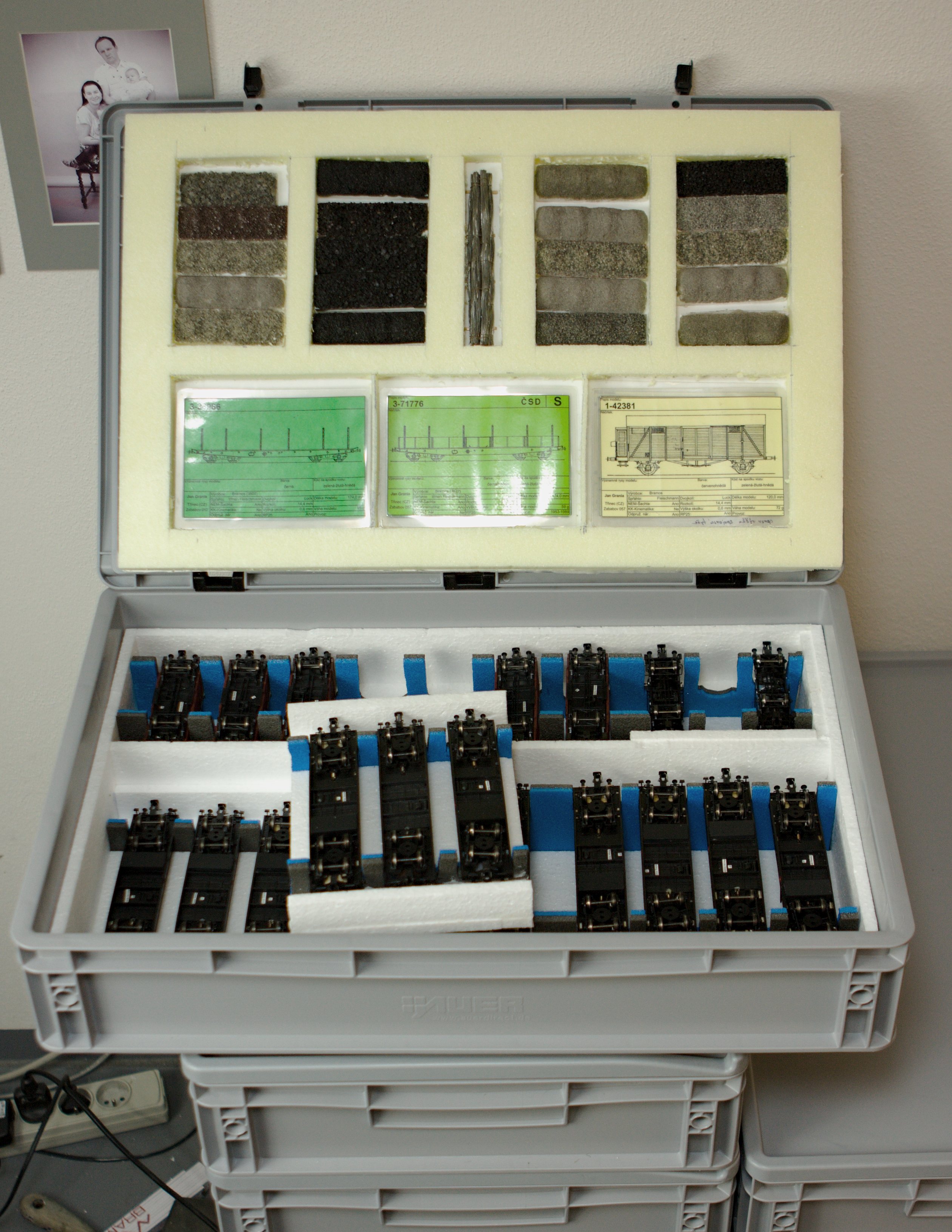

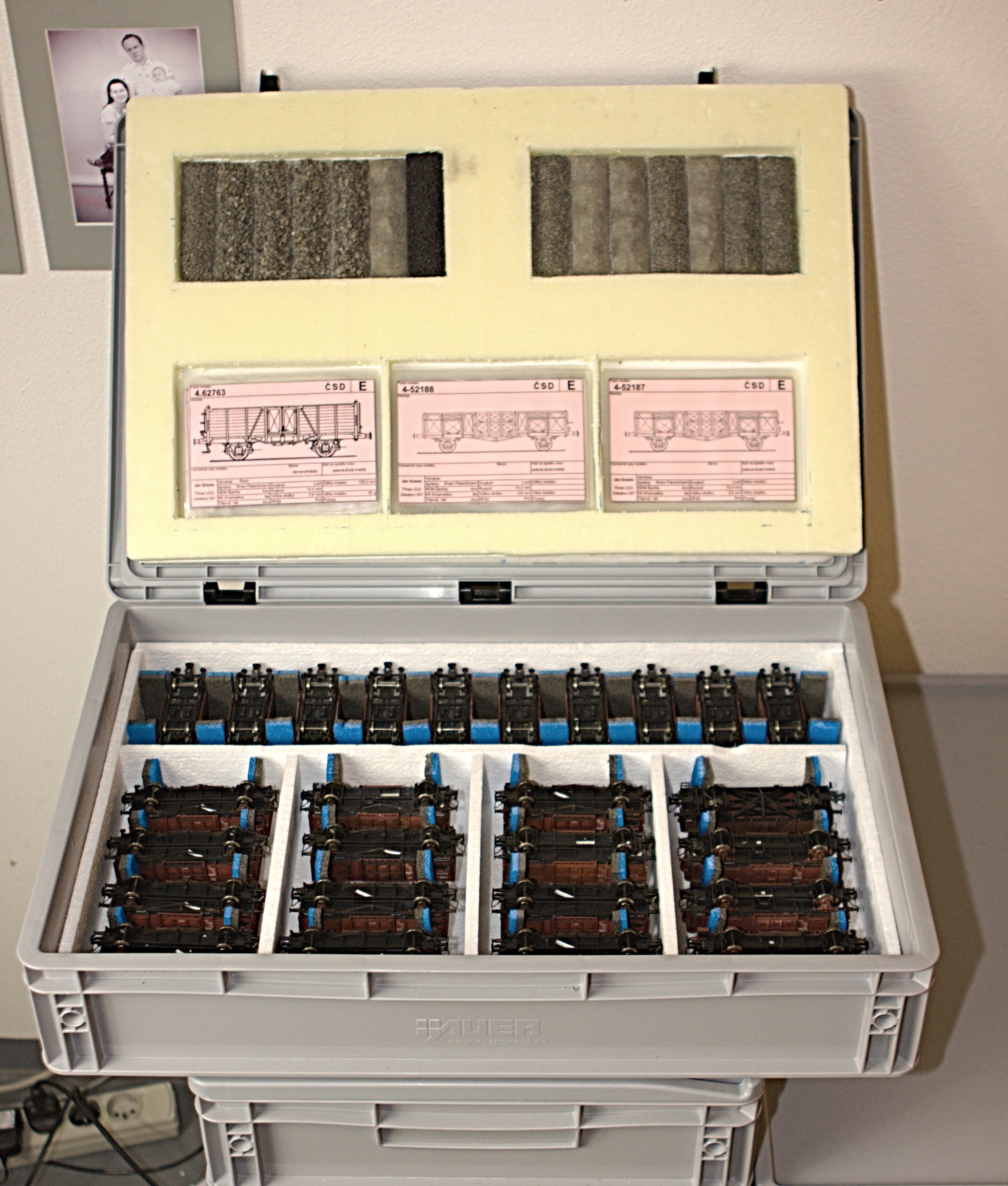

Příspěvekod veteran » pon 07 led, 2019 8:51 am
Ahoj
Nějake foto přepravnich přepravek na vagony velikost H0.
Vagonky jsou v pohodě.Akorat musim udělat generalku uloženi vagonku dle Epoch.
Tim vlastně zamezim voženi na setkani všech modelu.
,,Ořech,, Jsou mašiny.Na to jsem si pořidil menši přepravky.Taky to budu dělit dle Epoch.
U kupovanych mašin neni problem použiji se původni krabičky. Ale u postavenych mašin tam krabičky nejsou. musi se vyrobit.

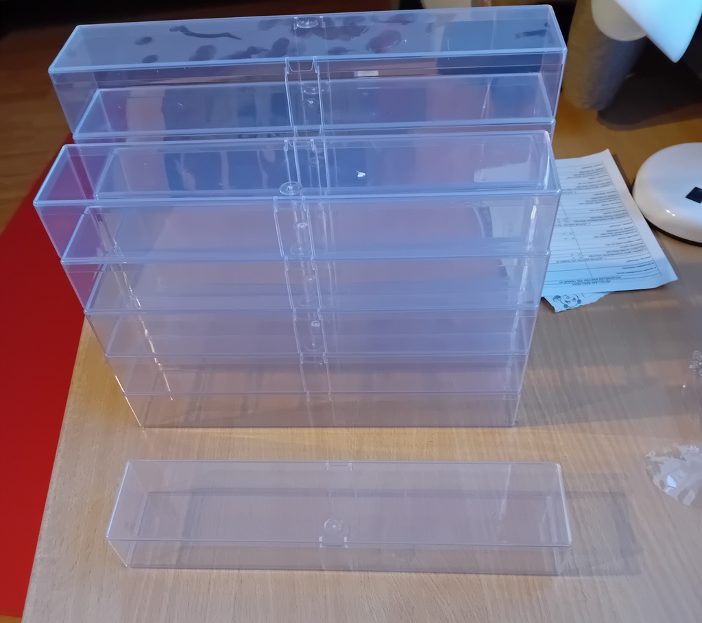

Zdravim. Jelikoz mam doma taky bedny na modely tak me zbylo 12ks plastovych obalu od cisteren roco. Rozmery jsou 30x6x4cm. Napada nekoho vyuziti? Potrebuje to nekdo na neco? Nechce se me to vyhazovat ale momentalne me nenapada co stim.
