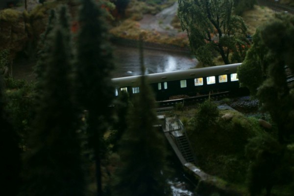

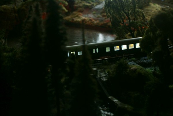

Příspěvekod milostt » pon 28 dub, 2014 4:33 pm

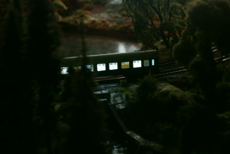

Že lze pěkně osvětlit vozy v analogu par fotek zde:

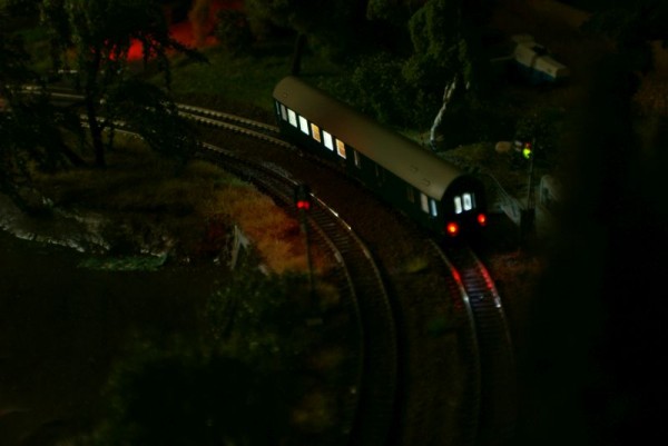

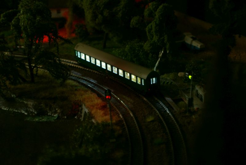

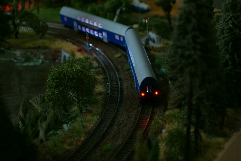

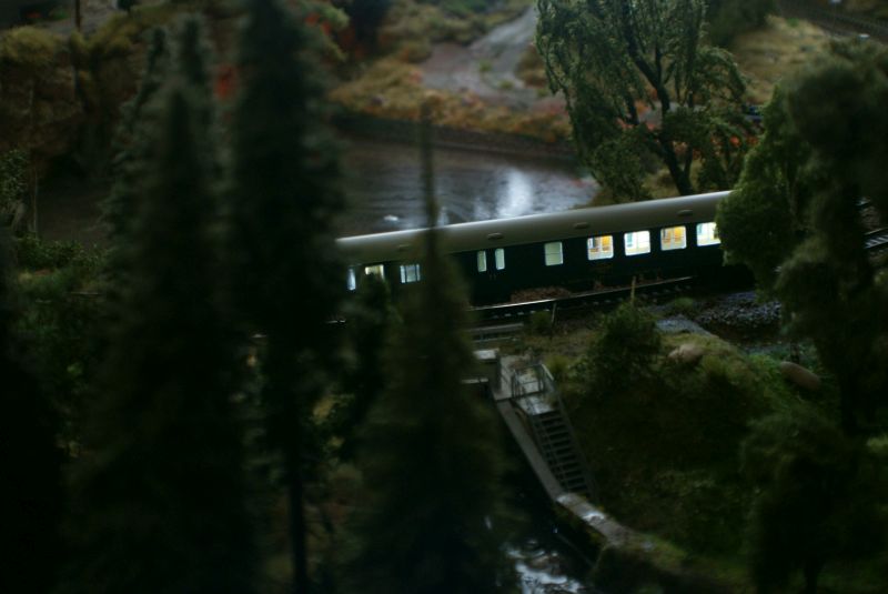

Příspěvekod milostt » pon 28 dub, 2014 4:35 pm
A zde:

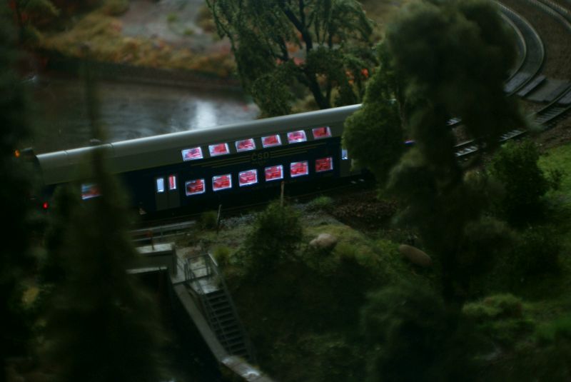

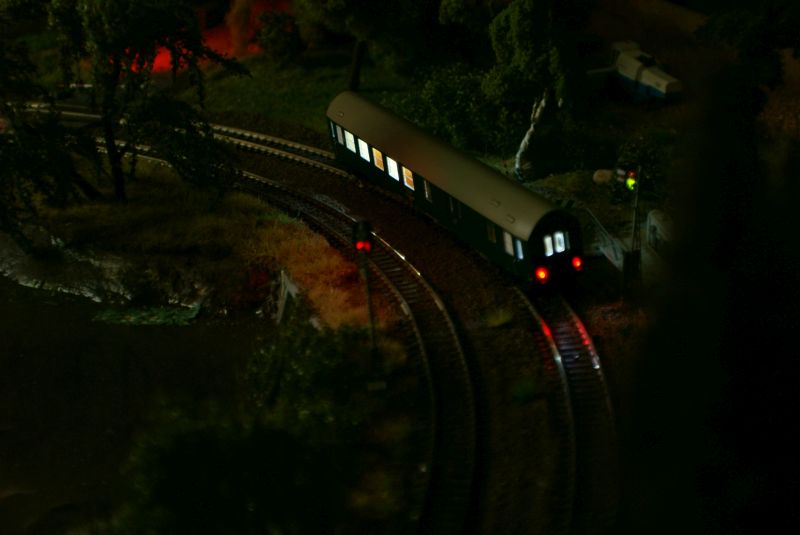

A ještě Ypsilona :

Re: osvětlení vozů
Příspěvekod Pavel-HP » pon 28 dub, 2014 5:14 pm
Svítí to pěkně, jen si nemůžu pomoct, svítí to až moc - jak LasVegas.
