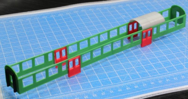

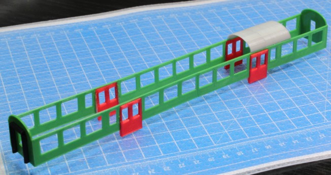

No já si nejsem jistý, že by to teď bylo v tisknutelném stavu. Nicméně protože mi nejde přiložit soubor, kód z OpenSCADu je níže, kdo chce, může experimentovat, co hrdlo ráčí...

S malymi upravami... na prvu hmotovu a rozmerovu studiu to staci. Ale je to zaciatok cesty.

Ahoj, Dopadl ten tisk nějak ? Já ještě zkoušel patrový Bmto, ale tristně, není to cesta... Mám trysku 0,4mm, možná to chce tenčí, ale možná to chce taky vymyslet úplně jinak

S tryskou 0,4mm vůbec nic takového nezkoušejte. I kdybyste vytiskl něco koukatelného, začištěním přijdete o veškeré detaily, kterých tam ani tak nikdy moc nebude. Pokud chcete za každou cenu tisknout, doporučuji zkusit tuto službu https://www.shapeways.com/.

Je to tlacene tryskou 0.2mm z PLA, pri takejto urovni detailov by to islo aj z ABS, akurat nahrievanie podlozky trva dlho a pri experimentoch sa mi nechce cakat.
Tiez je pravda, ze sa neda ocakavat, ze co nakreslim, to vytlacim. Technologia vrstvenia roztavenej plastovej nite ma svoje obmedzenia. Ja som sa dopracoval k tomu, ze tlacim diely podobne plastovym stavebniciam, ktore zliepam. Je praktickejsie vytlacit niekolko slusnych dielov a zlepit ich ako jeden komplexny diel ktory treba zlozito zacistovat a dopracovavat. Nieco sa lepsie vytlaci na vodorovnych plochach, nieco na zvislych plochach, chce to skusat, ucit sa a nevzdavat sa.
V tomto pripade su boky a cela tlacene zvlast, kusok strachy je tlaceny nastojato.
Da sa diskutovat, ci to stoji za namahu, ci by nebolo jednoduchsie pouzit tradicne metody. Vyhodou 3D tlace je samozrejme opakovatelnost a presnost. Ale to si musi rozhodnut kazdy sam. Mna to bavi :)
