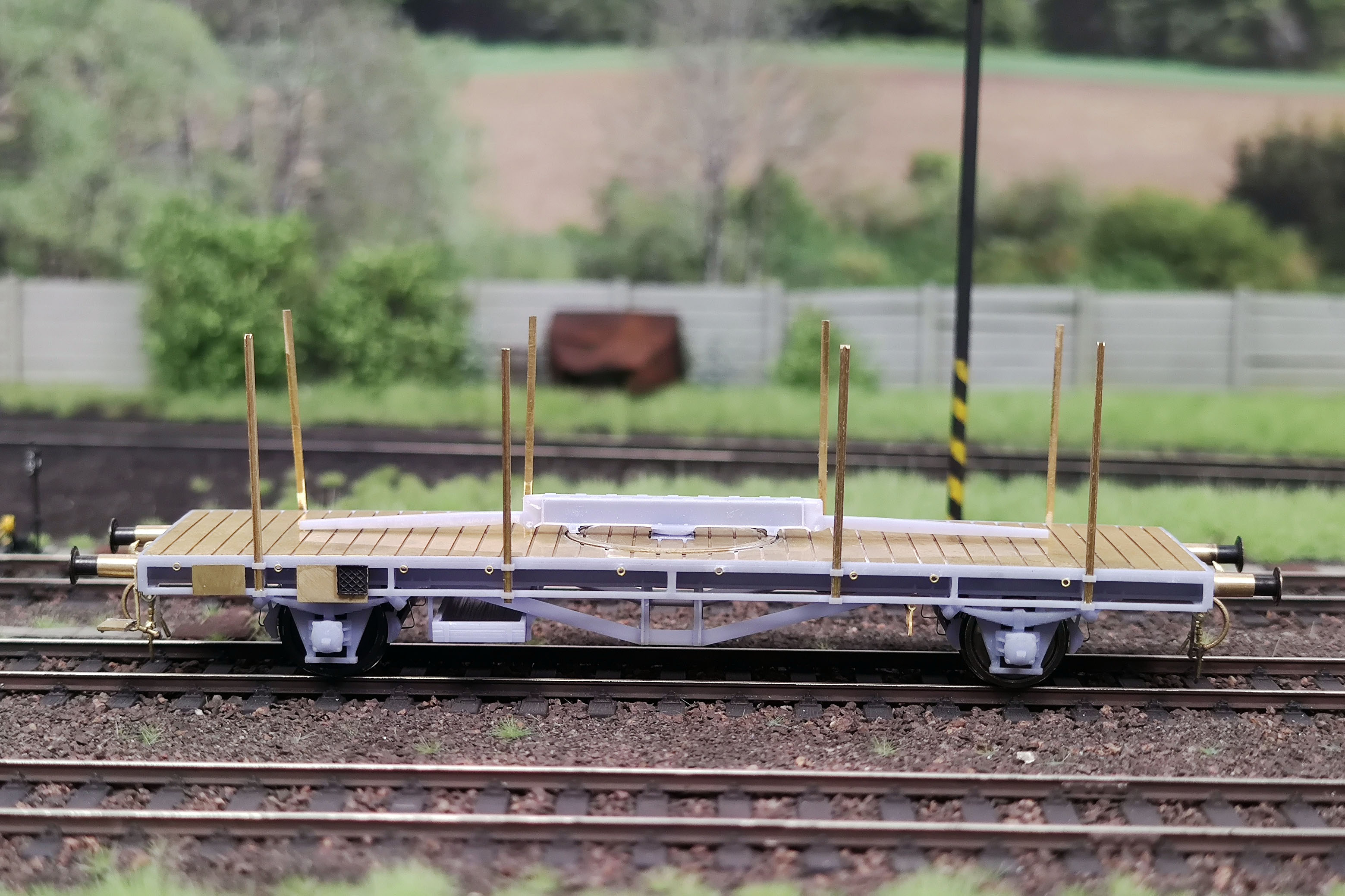

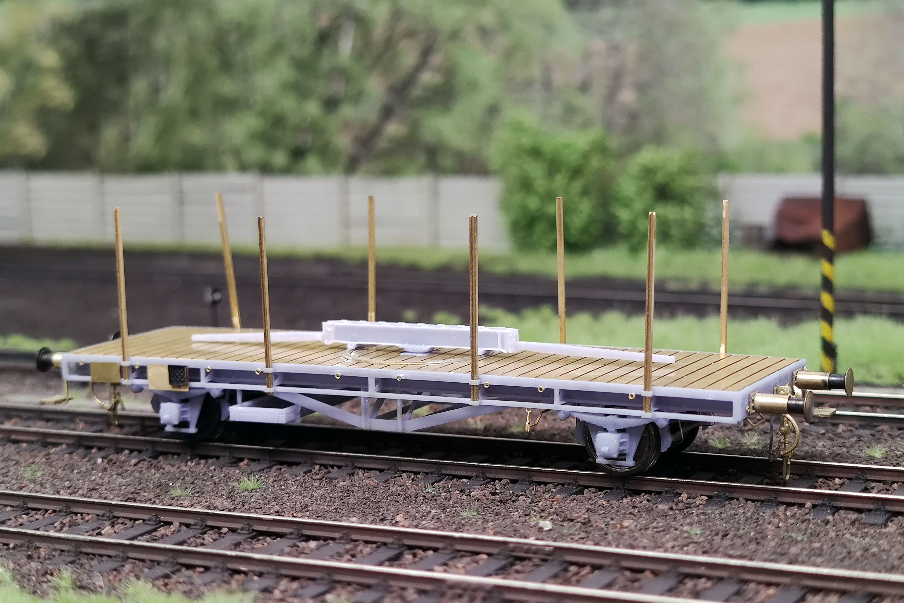

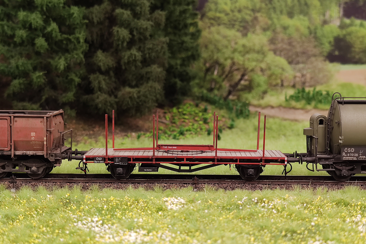

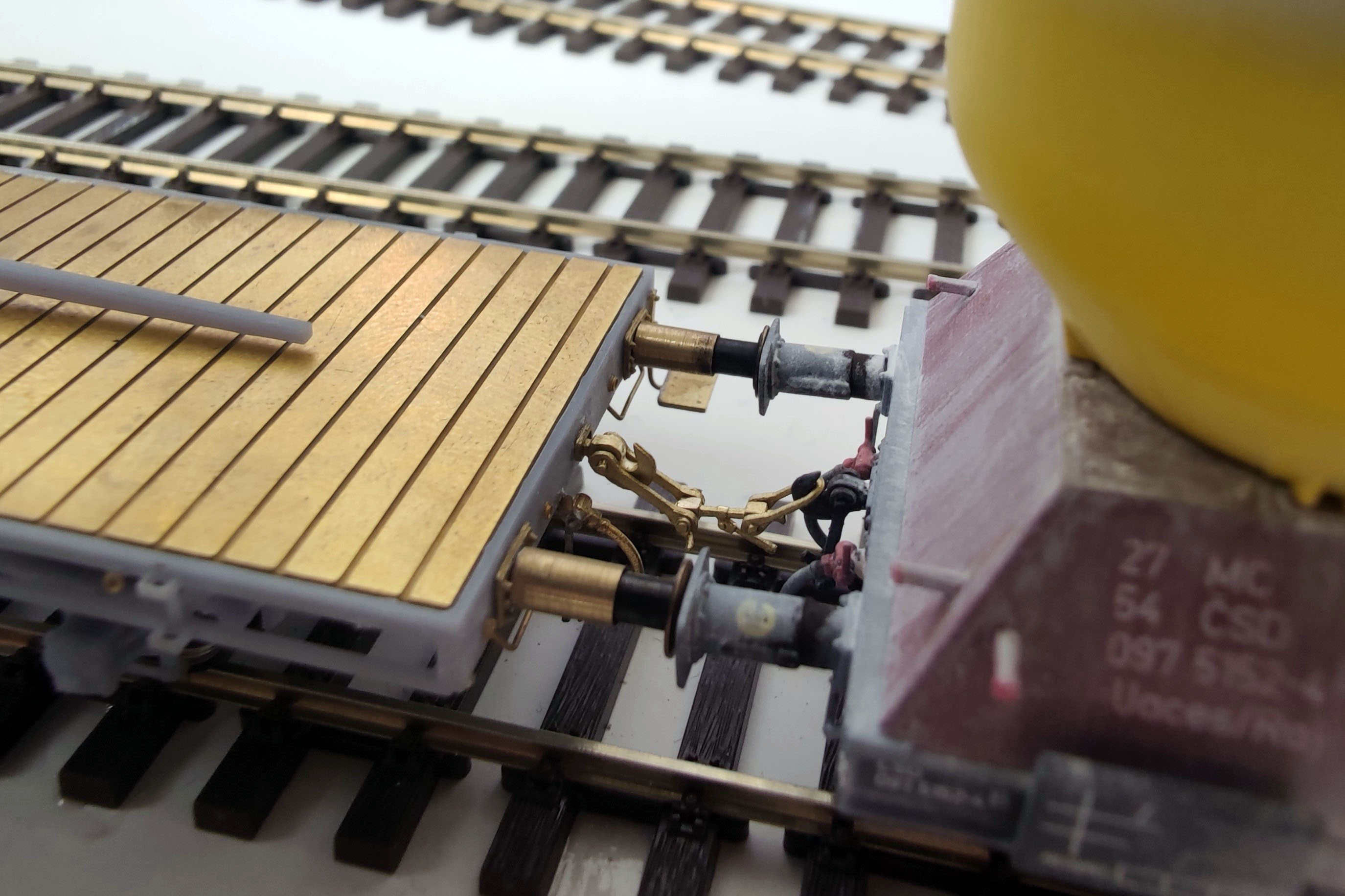

Příspěvekod semza » pon 27 úno, 2023 7:59 pm
Stavebnice vozu s rozloženým oplenem zkompletovaná od modeláře Petra Hanka - opět několik komponentů navíc v jeho režii. Vůz je zatím bez nástřiku a klanice jsou pouze nasucho zasunuty, budou zalepeny po nástřiku kvůli lepší manipulaci s modelem.

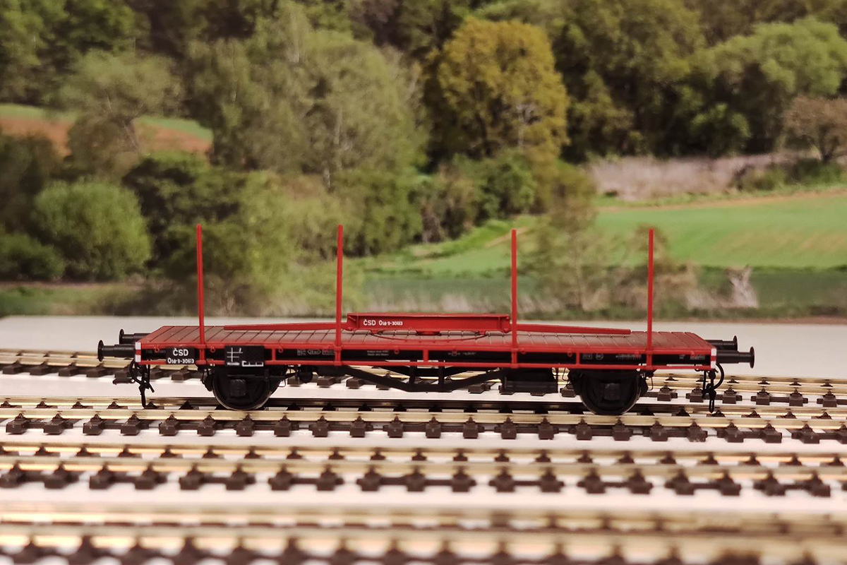

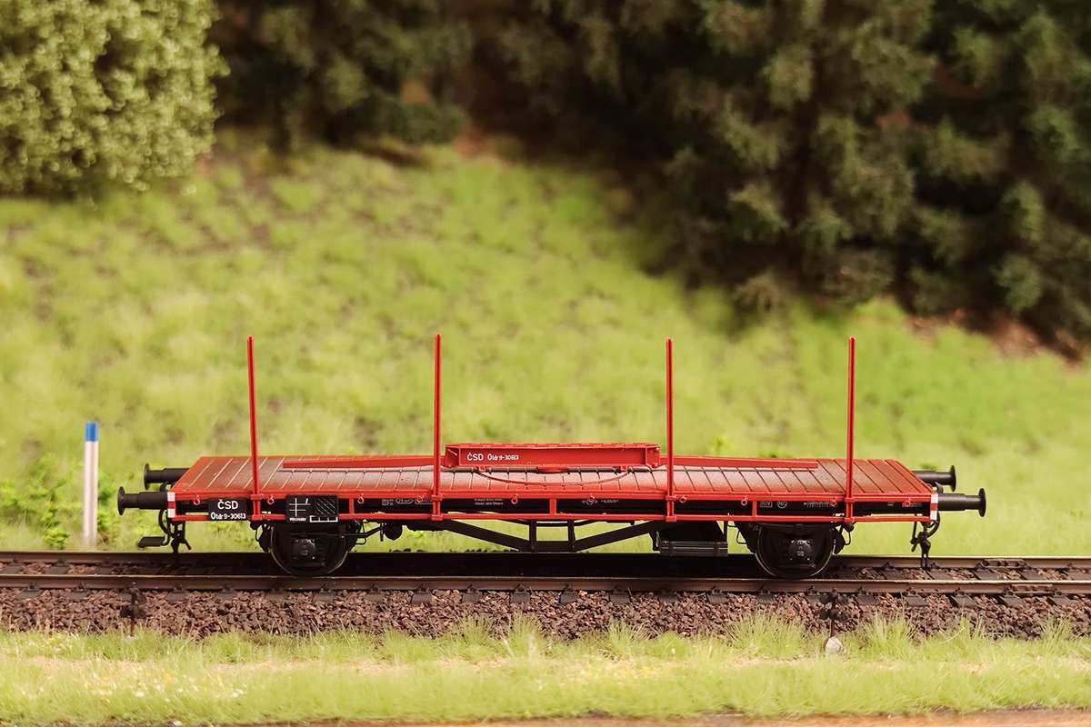

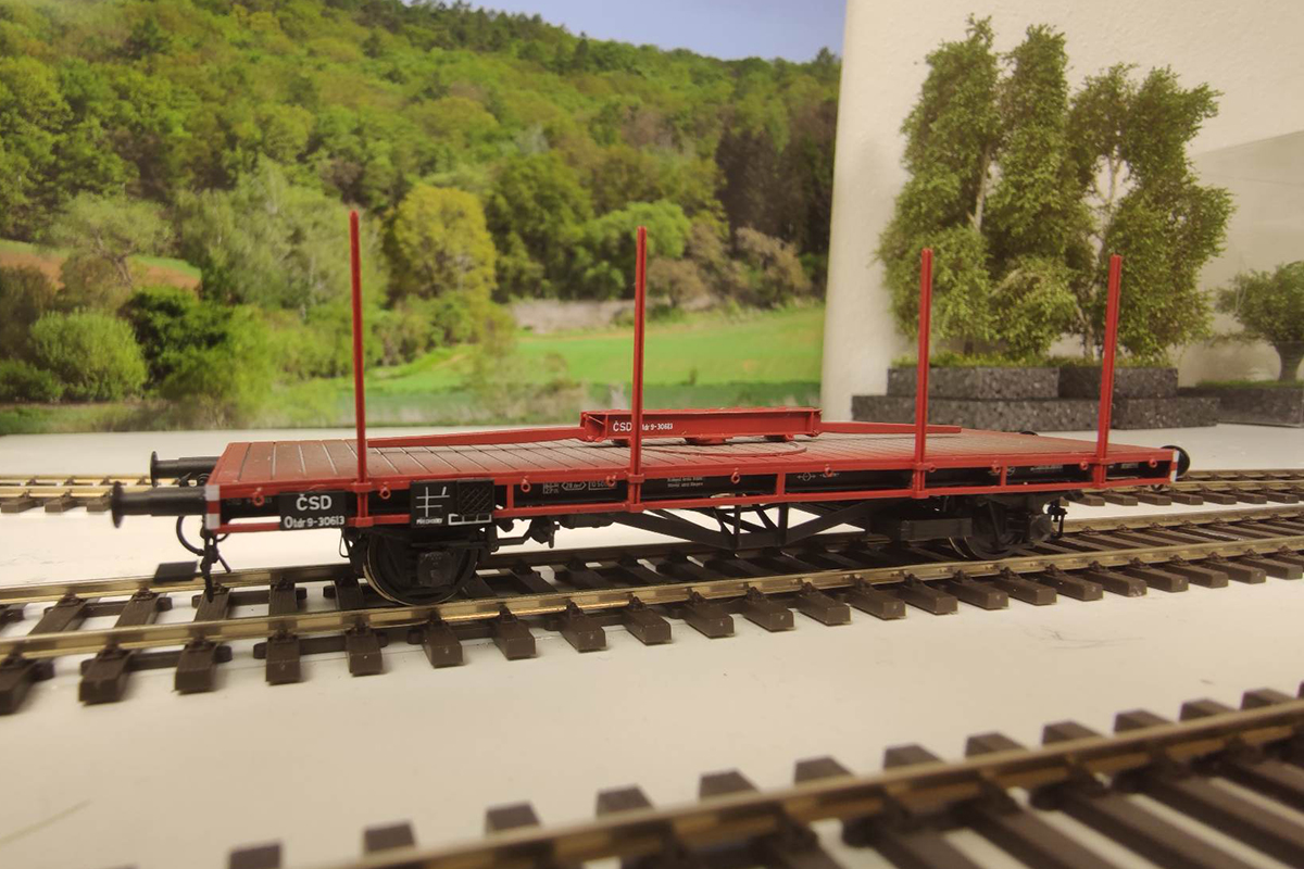

Příspěvekod Ceki » úte 28 úno, 2023 10:16 am
Přikládám také fotografii dokončeného vozu Otdr.

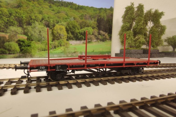

Příspěvekod semza » úte 28 bře, 2023 4:43 pm
Další postup v dílně Petra Hanka - vůz Otdr je již v barvě, má aplikovány obtisky a je nalakován. Dřevěná podlaha bude provedena následovně, stejně jako patina, vytvoření nákladu a následné zalepení klanic a řetězů.

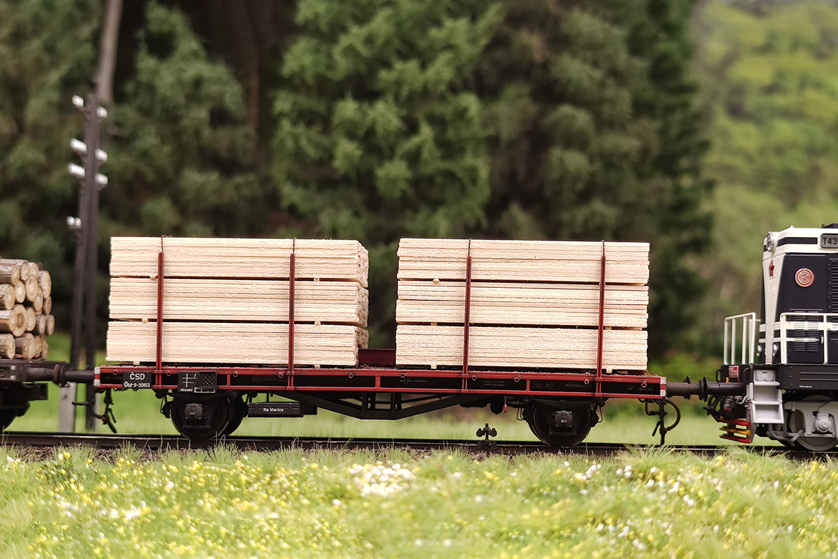

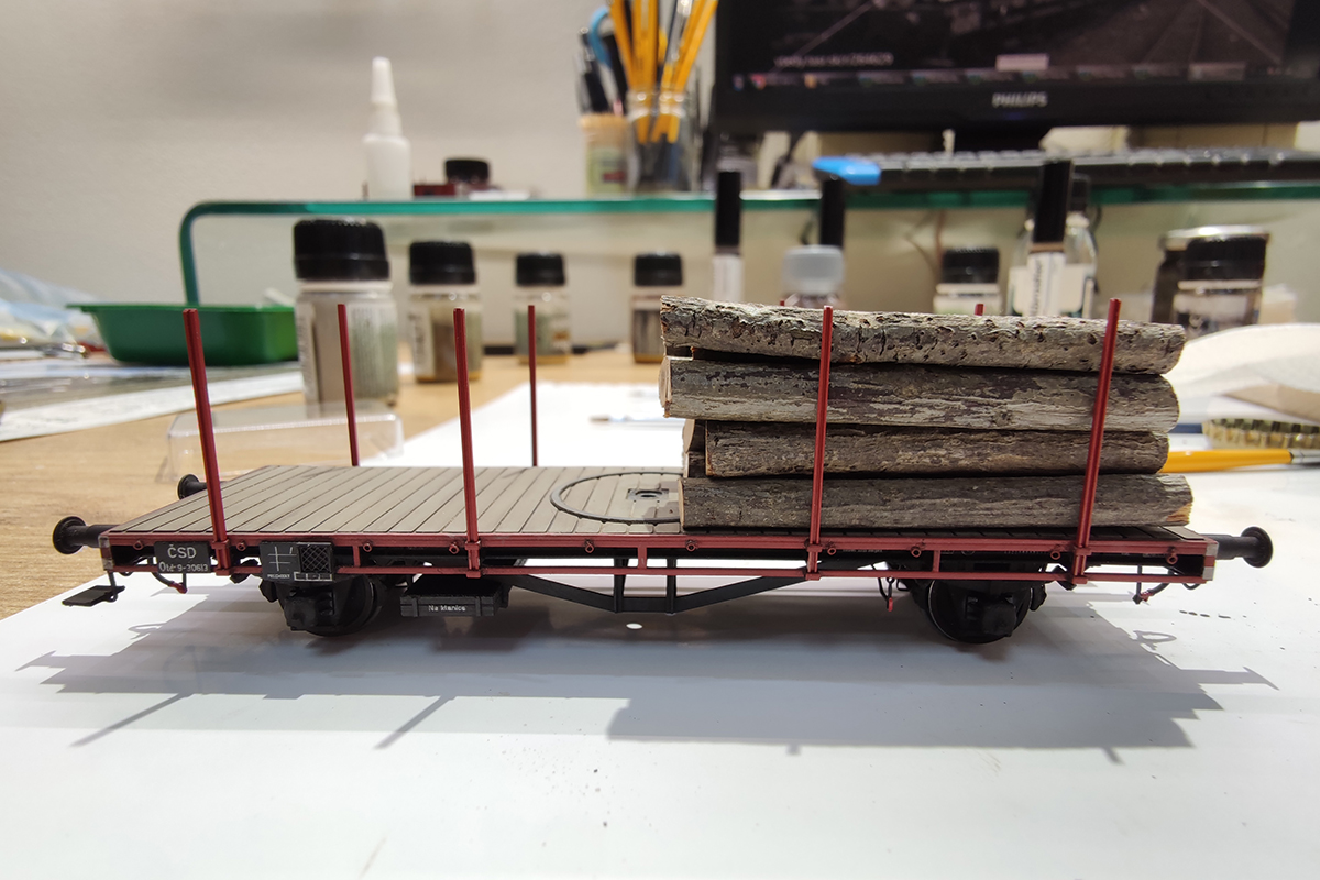

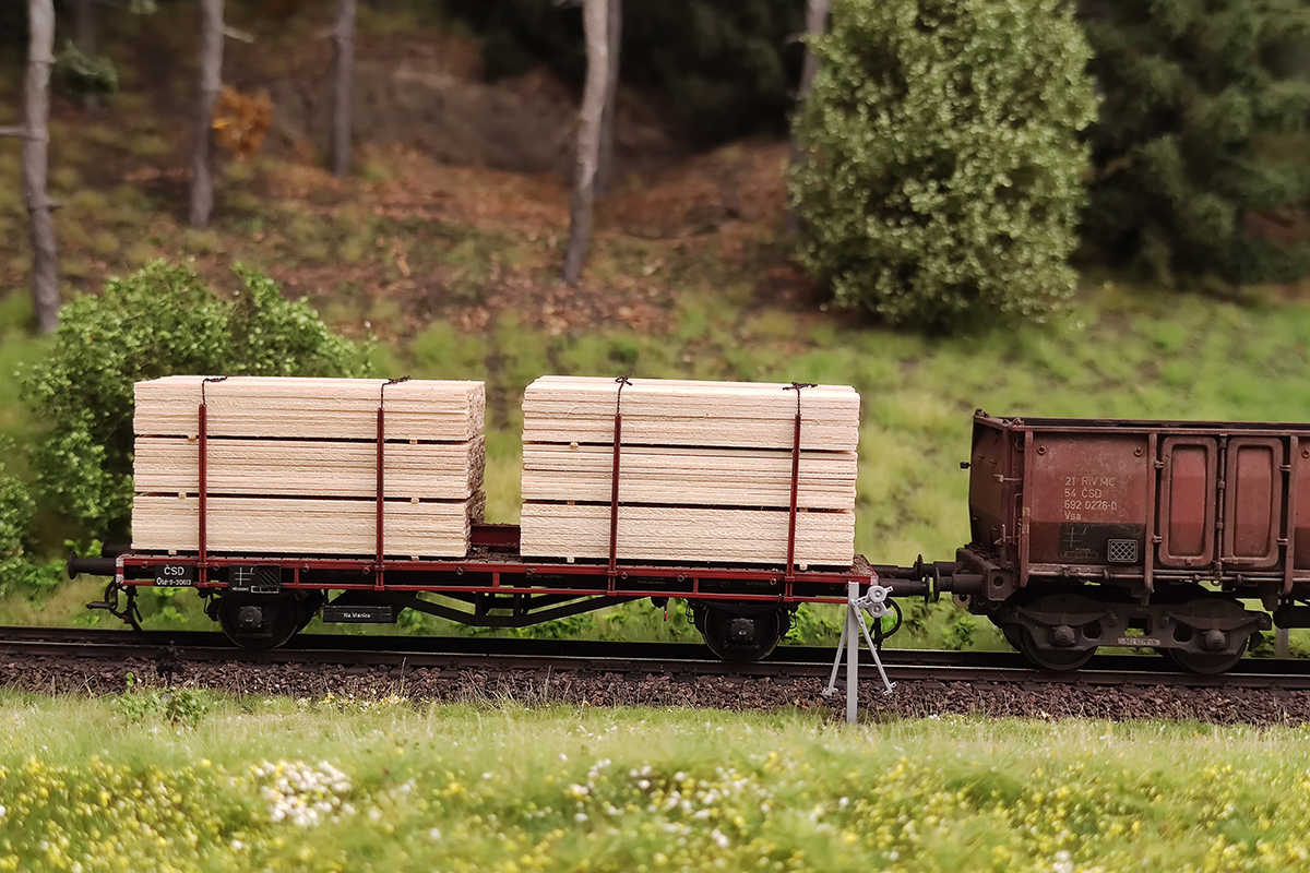

Příspěvekod semza » pát 07 dub, 2023 5:10 am
Od Petra jsem obdržel další fotografie ze stavby. Dřevěná podlaha již je hotova a začalo zvažování, jaký náklad bude tento vůz vozit.
Jeho první myšlenka byla náklad statných kmenů

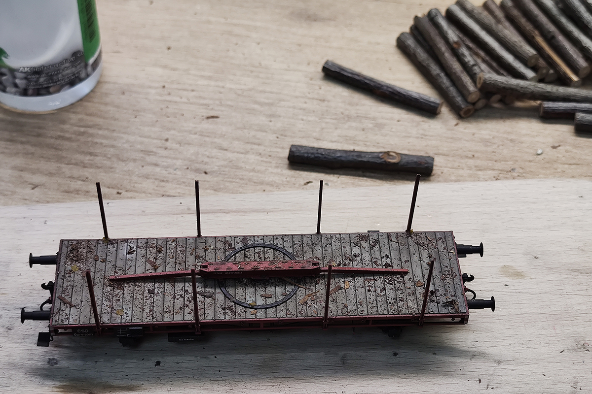

Příspěvekod semza » pát 07 dub, 2023 5:11 am
Proto byla i podlaha patřičně ušpiněna

Re: Stavebnice vozu Otdr

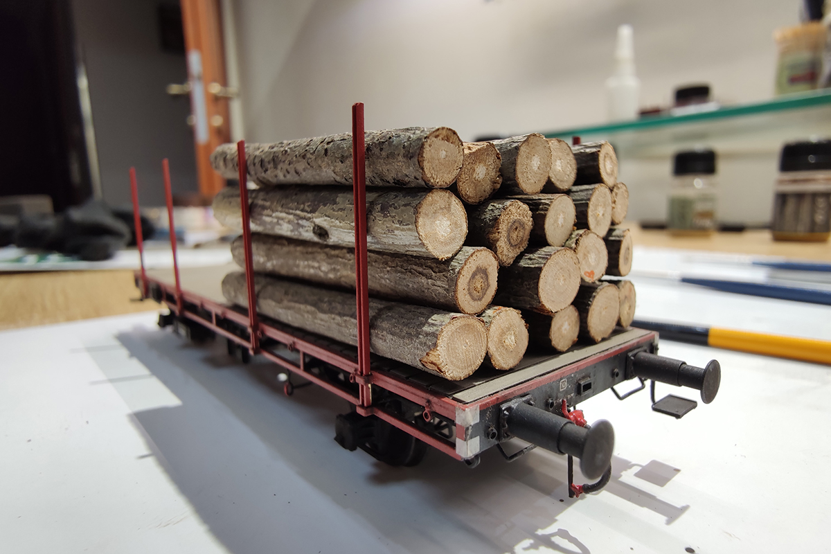

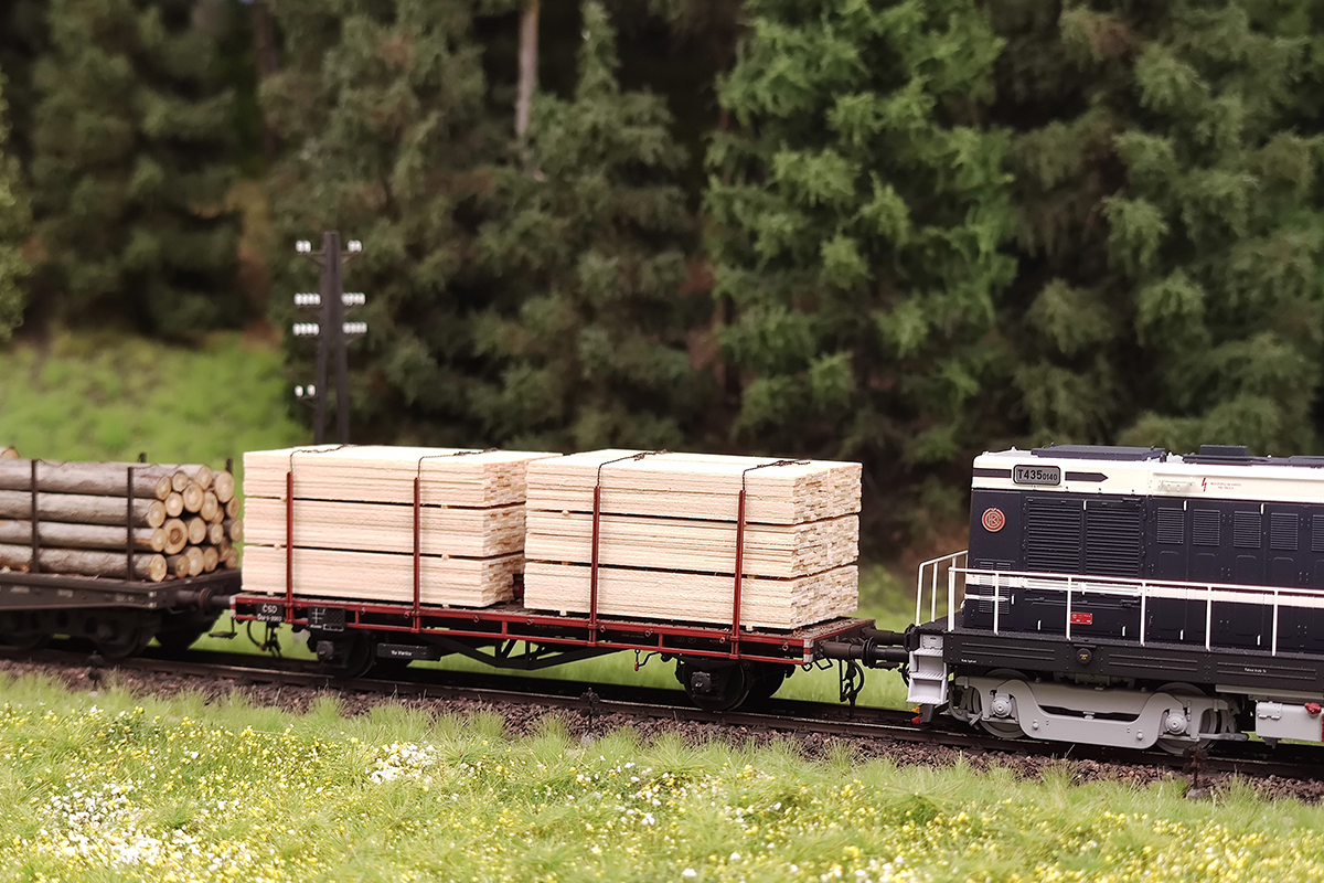

Příspěvekod semza » pát 07 dub, 2023 5:14 am
Ale nakonec zvítězil náklad řeziva. Model je již kompletně hotový a přeji Petrovi, ať mu dělá v provozu radost.

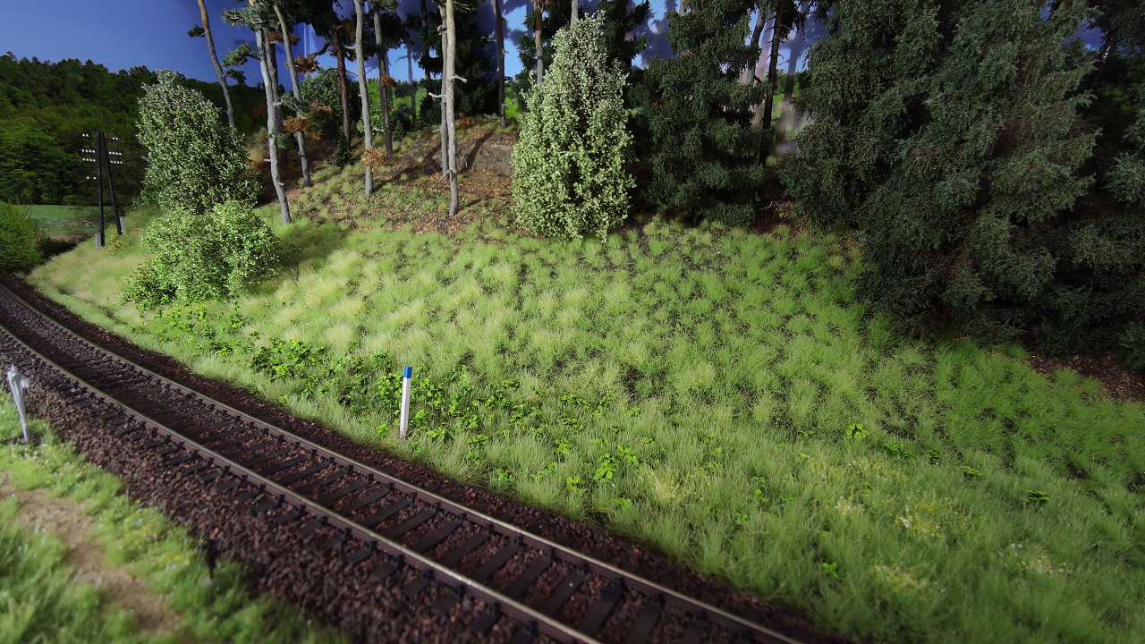

Příspěvekod Ivan » pát 07 dub, 2023 1:05 pm
Nádherný vůz s nákladem!
Co mne však zaujalo ještě více, je kraj lesa na fotce. Náhodou, není někde z tohoto kolejiště či modulu více fotek? Ten přechod vypadá parádně.

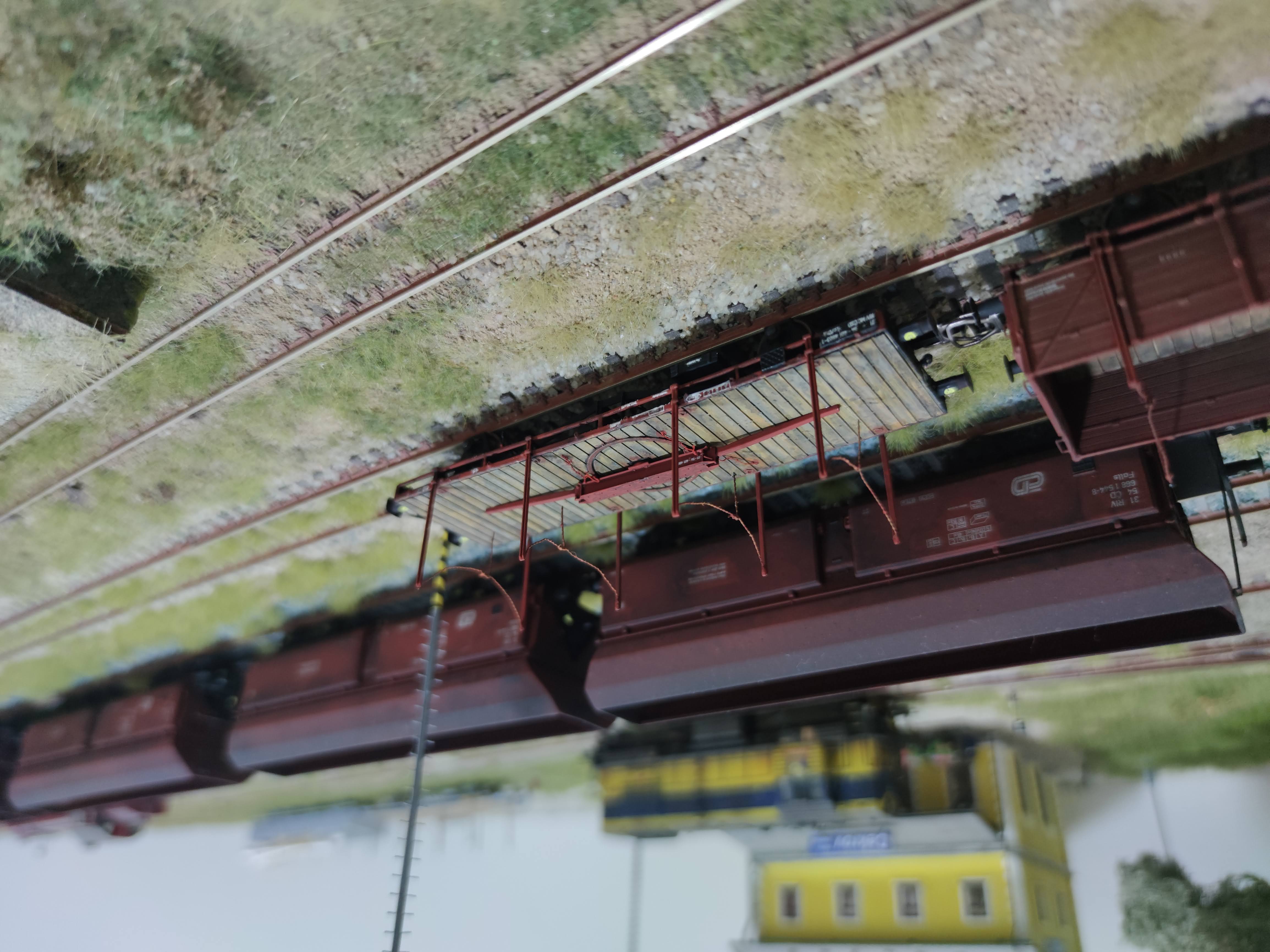

Příspěvekod vojtas » pon 10 dub, 2023 1:41 am
No ovšem ta funkční šroubovka je :o :o :o :o
vojtas
Příspěvky: 1359
Příspěvekod t6791225 » úte 11 dub, 2023 2:24 pm
Ale jo... Je to sice nad rámec tématu, ale budiž...
