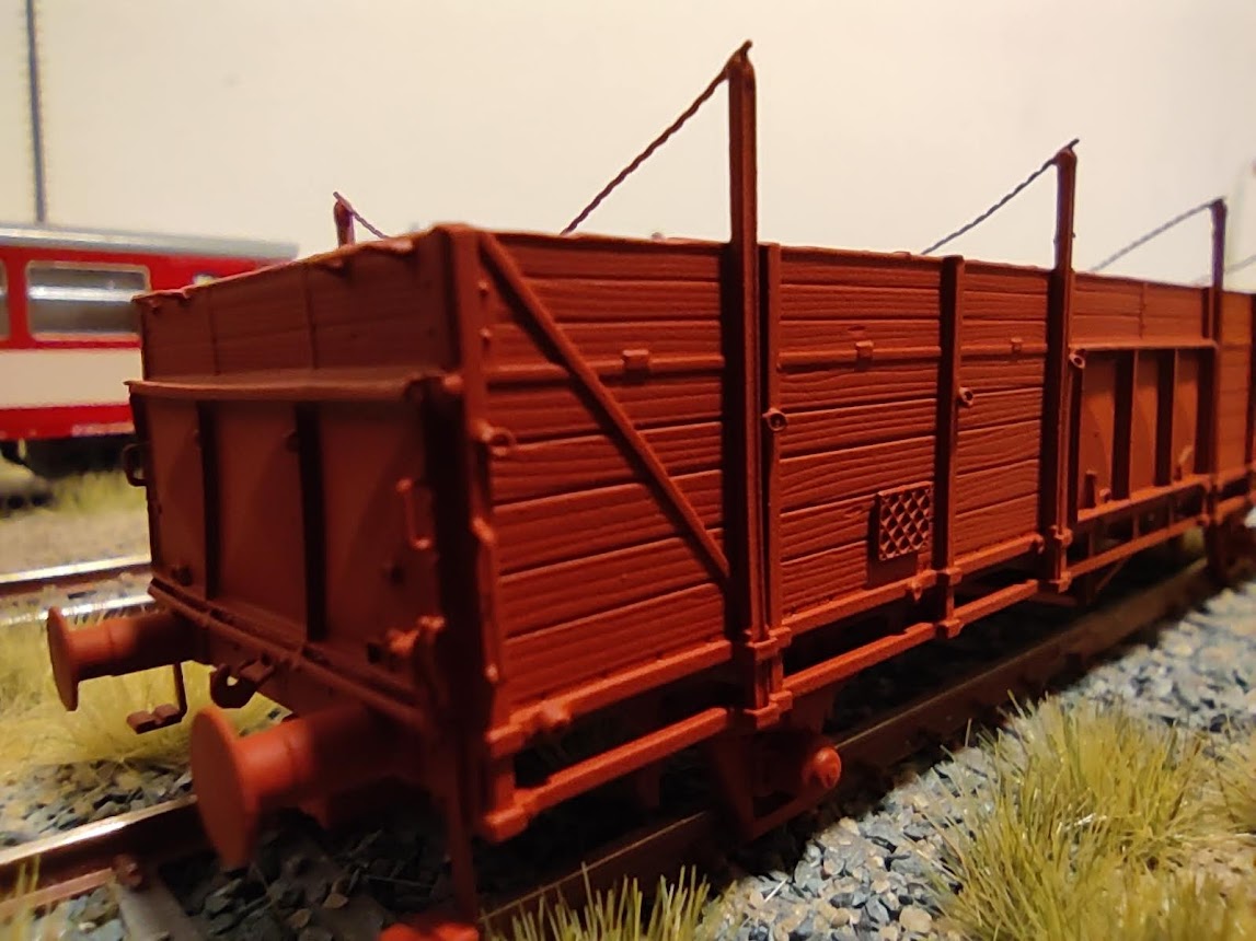

Příspěvekod Ceki » čtv 01 pro, 2022 1:48 pm
Detail zachycující texturu dřeva a všechny dosazené leptané doplňky vozu.

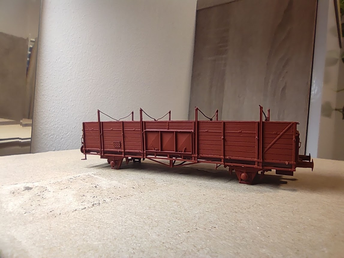

Příspěvekod Ceki » úte 13 pro, 2022 2:42 pm

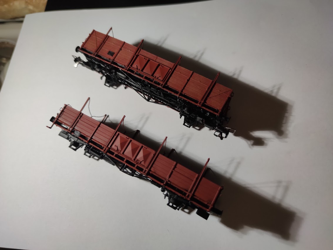

Vůz Vtdr s dřevěnýma bočnicema a Vtdrp po nastříkání bočnic a podvozku. Budou následovat obtisky lakování, patinování a náklad. Upozorňuji, že vůz Vtdr je taková naše první, řekněme zkušební verze bez úprav bočních, čelních klapek a dalších detailů a proto se tvarově liší.

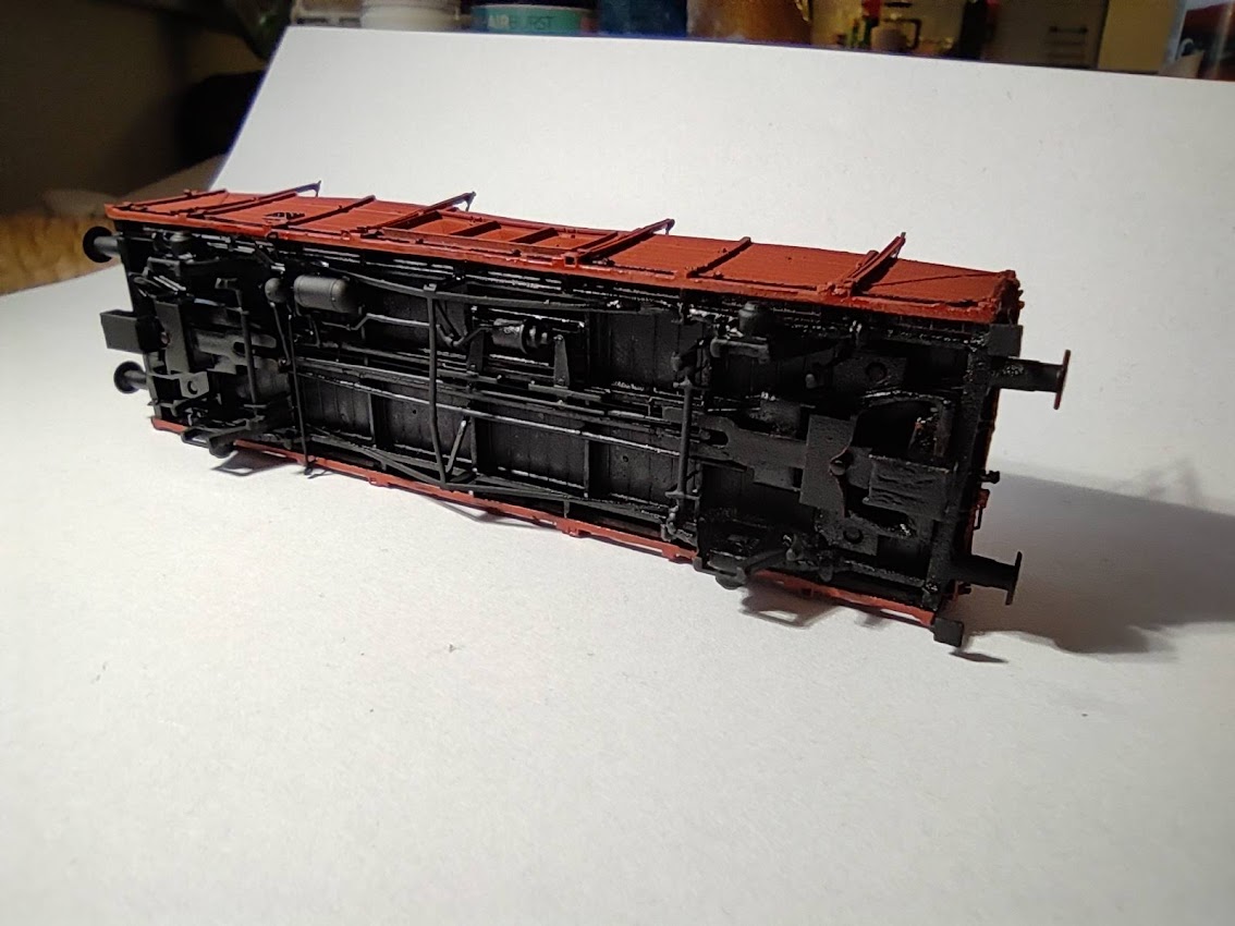

Re: Stavba vozu Vtdr
Příspěvekod Ceki » úte 13 pro, 2022 2:43 pm
Náhled na kompletní podvozek vozu s brzdou.

Příspěvekod Ceki » úte 13 pro, 2022 2:46 pm

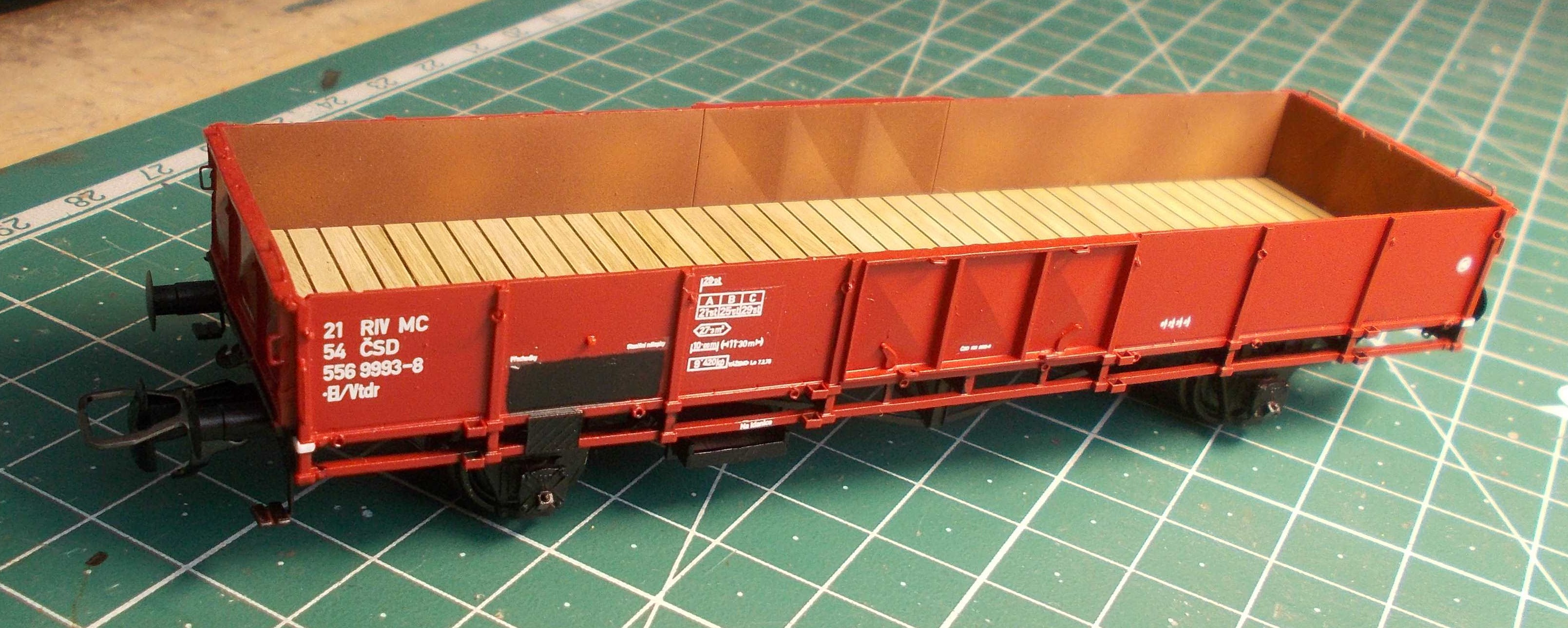

Momentálně se snažím reálně znázornit barevnost podlahy ve voze bez nákladu, směsí akrylových barev které si míchám ze tří základních odstínů. Uvidíme co z toho nakonec vyleze. :)

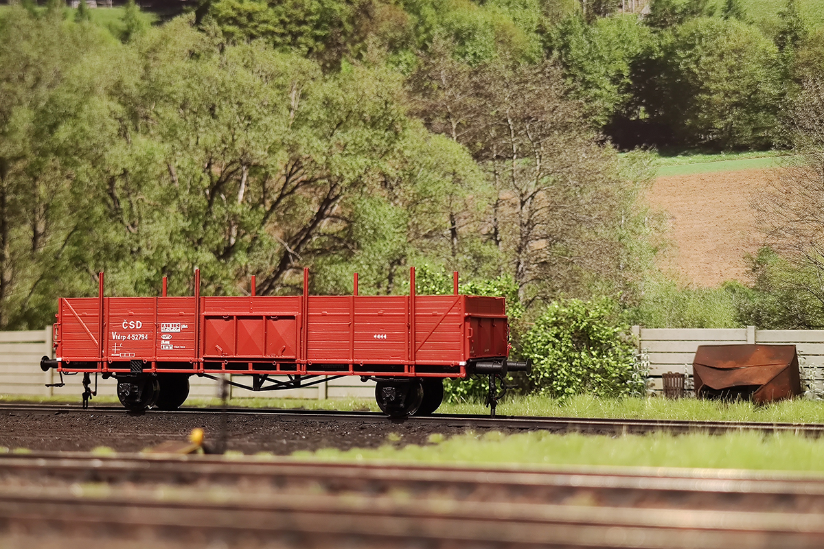

Příspěvekod Ceki » úte 28 úno, 2023 10:20 am
Vůz Vtdrp po dokončení.

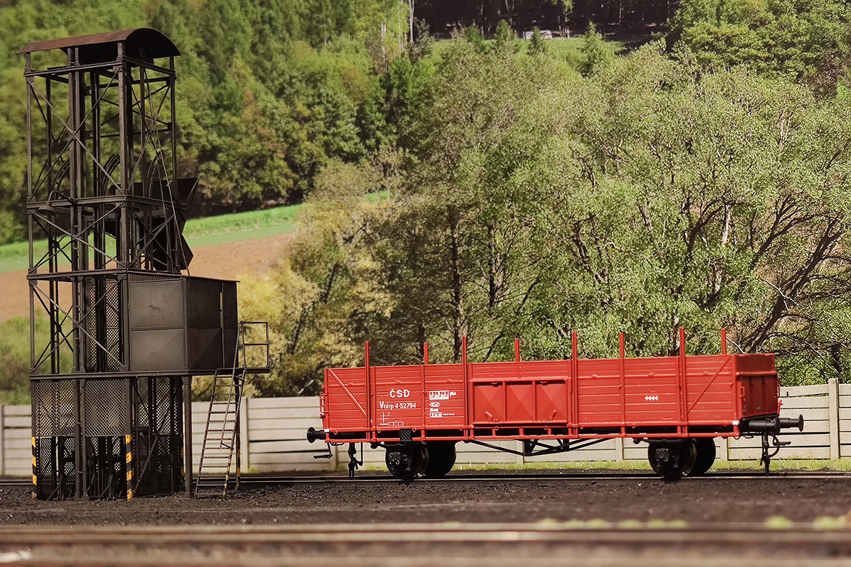

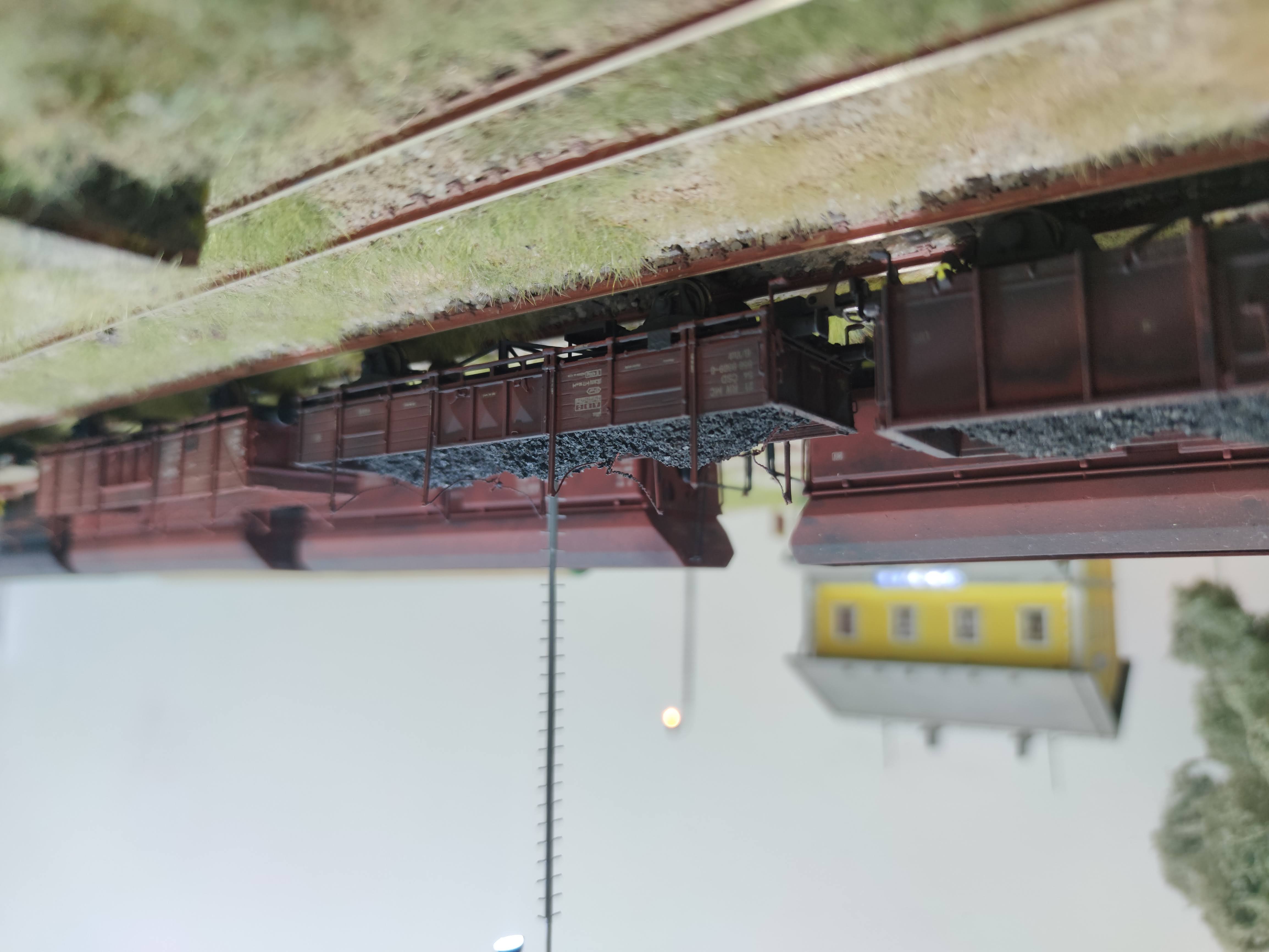

Příspěvekod Ceki » pon 06 bře, 2023 6:19 am
Přidávám také fotografii dokončeného vozu Vtdr. Vůz je ještě z tzv. ověřovací série tisků, kdy po několika konzultacích doznal změn tvarů určitých částí.

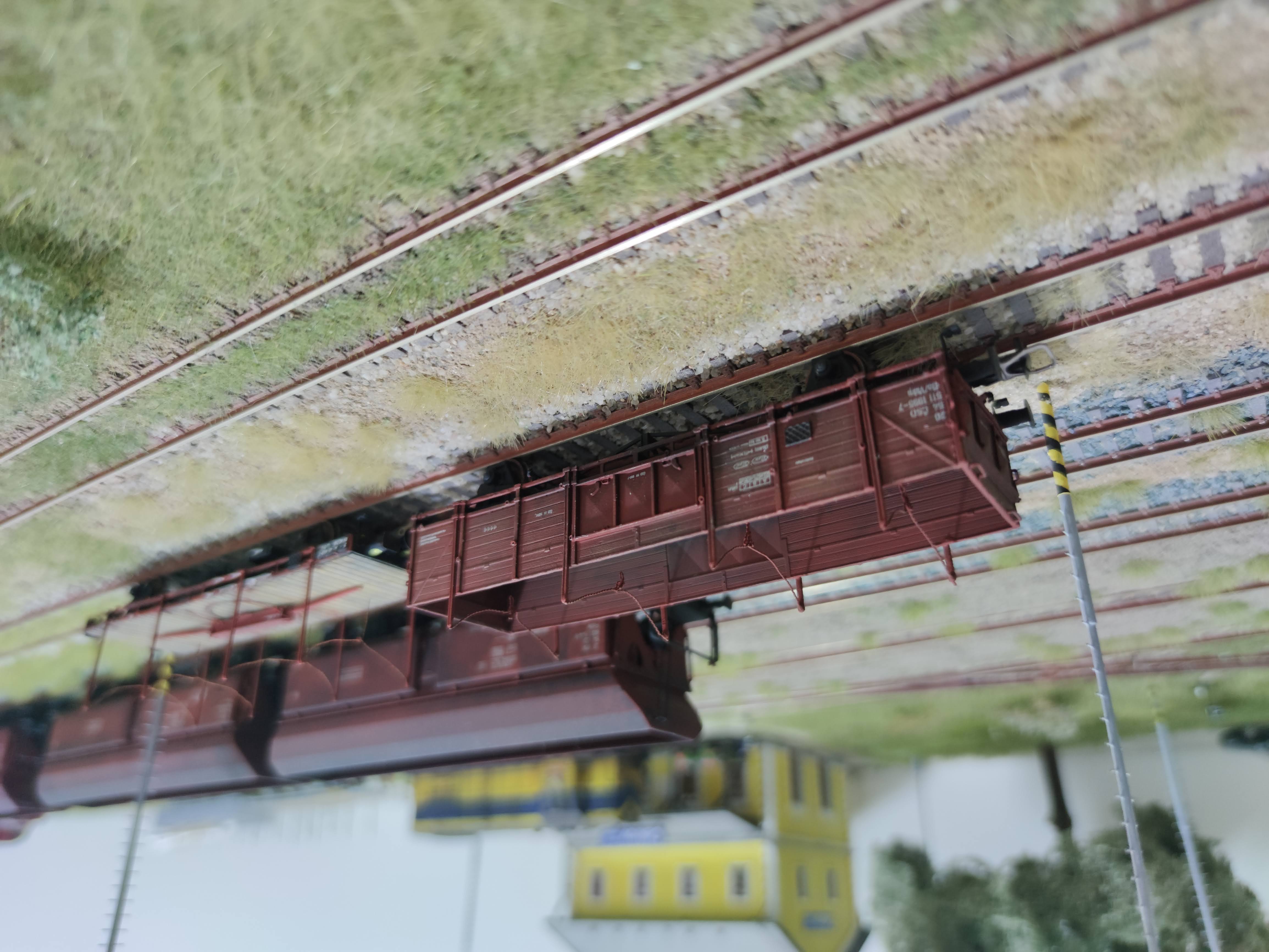

Příspěvekod semza » pát 21 dub, 2023 7:21 pm
Další vůz Vtdrp zpracoval opět Petr Hanko, vůz je zatím bez nákladu a patiny.

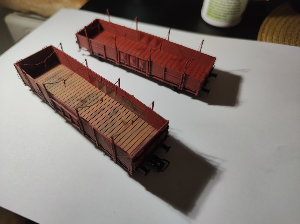

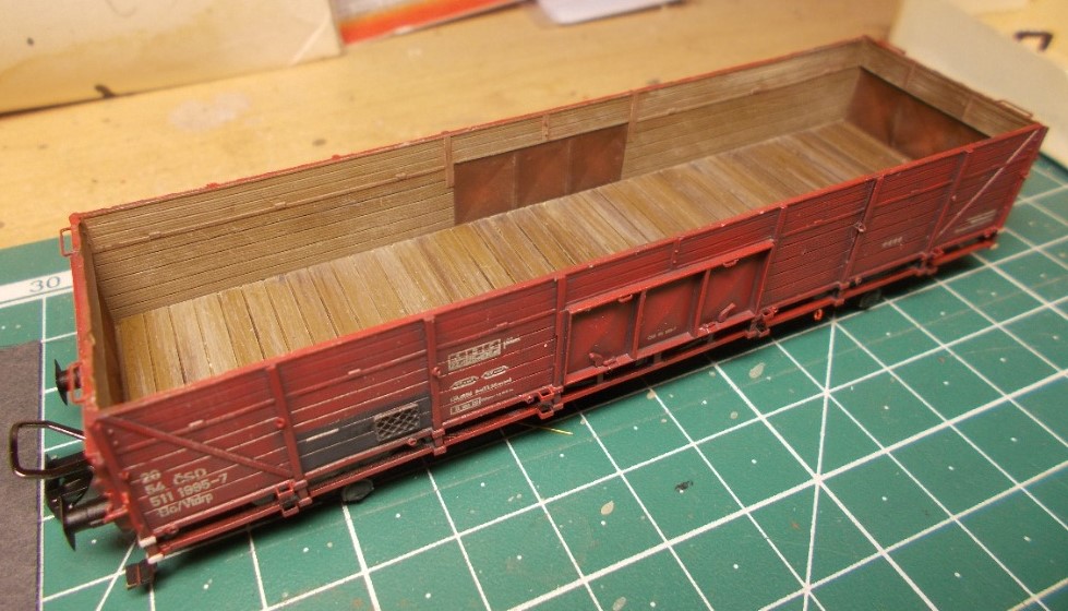

Příspěvekod Milan.D. » pát 16 úno, 2024 6:20 pm
Tak Vtdrp je před dokončením, rozepisovat stavbu nebudu, platí to samé co u Vtdr, s tím rozdílem, že tenhle má tlakovou brzdu. chvíli jsem sice bojoval s pokušením udělat ho nebržděný, ale nakonec jsem se hecnul a je s brzdou. Docela mě samotného překvapilo, jak mi barevně vyšel vnitřek. Je to sice trochu práce navíc, ale myslím, že tenhle vůz bude jezdit bez nákladu. :D
Příspěvekod Mcx » sob 17 úno, 2024 3:35 pm
Milan.D. píše:Tak Vtdrp je před dokončením, rozepisovat stavbu nebudu, platí to samé co u Vtdr, s tím rozdílem, že tenhle má tlakovou brzdu. chvíli jsem sice bojoval s pokušením udělat ho nebržděný, ale nakonec jsem se hecnul a je s brzdou. Docela mě samotného překvapilo, jak mi barevně vyšel vnitřek.
Ten vůz je dle popisu a nárazníků ve stavu cca 70. léta, má už nárazníky 350 kN. Stav té skříně je myšlen jak? že je po generální opravě skříně? - má novou podlahu + nové všechny peřejky. Na podlahu i peřejky bylo používáno smrkové dřevo.
