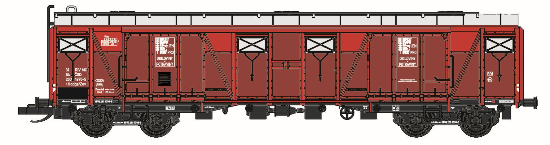

Co je vidět - na levých dveřích ta černá tabule - až za ČD, za ČSD stříknuto přes šablonu, vpravo 2 ROČ. PROHLÍDKA to je špatně z hlediska provedení popisu , chybí tam "žebříček", ale je otázkou zda tento nápis na vozech byl.
K režimu - vozy vyjely s 31, v roce 1981 dostaly 82, později za ČD některé zpět 31, většina 81.

Díky za připomínky, příště se polepším. Bohužel jsem nenašel žádnou fotku ze sedmdesátých let, kde by byl vidět celý popis, obtisky parostroj na tento typ jsem nesehnal tak jsem vycházel také z tohoto obrázku z netu a jak je vidět všechno tam není úplně dobře. Budu rád když přiložíte nějakou fotku ze sedmdesátých let, možná si postavím ještě jeden. Taky jsem koukal na nabídku obtisků od pana Matouška a na Hadgs v provedení ze sedmdesátých let má tu černou tabulku na dveřích taky. Tím samozřejmě netvrdím, že je to dobře, chtělo by to fotodokumentaci a tu já bohužel nemám.
