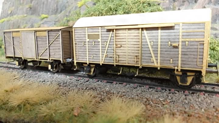

Mám už popisy na různé varianty vozů Oppeln u ČSD, tak si jich konečně několik postavím. Stavebnici jsme ještě upravili, aby model po dokončení vypadal co nejlépe. Střechy vozů na fotce jsou volně položené, stejně jako skříně na pojezdech. Madla a držáky koncových návěstí vyhnu až před nástřikem, pojezd bude ještě osazen pákami rozvaděčů
