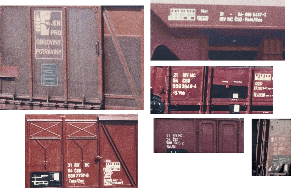

Něco k těm barvičkám (70. léta, druhá polovina):
