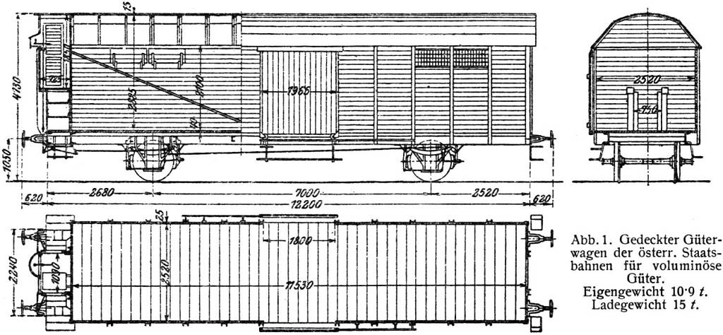

Vypadá moc pěkně, dobrá práce. Pravděpodobně je postavený podle blattu státních drah nebo typáku, který byl publikován kdysi v Železničáři. Na nich jsou skutečně větrací otvory ve druhém a třetím poli zkraje. Stejný typák je v Röllově encyklopedii. Ale ve skutečnosti měly vozy větrací otvory ve druhém a čtvrtém poli, alespoň fotky a výkresy nic jiného neznají. Ledaže by to byl nějaký prototyp, ale nejsou pro to žádné důkazy. A ještě upozornění předem, existuje i typák a výkres s vozem bez brzdy (rozvor 6,7 m), ale ten se pro státní dráhy nikdy nevyráběl. Nestavět 8)
Příspěvky: 2691
Re: nákladní vozy II. epochy
Příspěvekod UncleFardy » pon 12 úno, 2018 12:21 pm
Děkuji za uznání, zabrat mi dala střecha. Dorána mi mozek sešrotoval stavbu budky a bylo jasno, jak snadno udělat ten nešťastný kryt ruční brzdy i z toho "alobalu" (plech 0,2 mm odleptán do půlky). Ta budka totiž vypadá velmi dobře a bylo by ji škoda na ten model nedat k ostatním detailům. Je to stavěno podle tohoto výkresu:

Příspěvekod radeksindy » pon 12 úno, 2018 5:17 pm
Ano, to je Röllovy encyklopedie, kde byla jako předloha použit list z katalogu kkStB, ale podle něj se nakonec asi nevyrábělo. Nevím jak to máš přidělaný, ale snad ten jeden půjde přelepit o pole blíže ke dveřím. Moc se mi to líbí, těším se na pokračování.

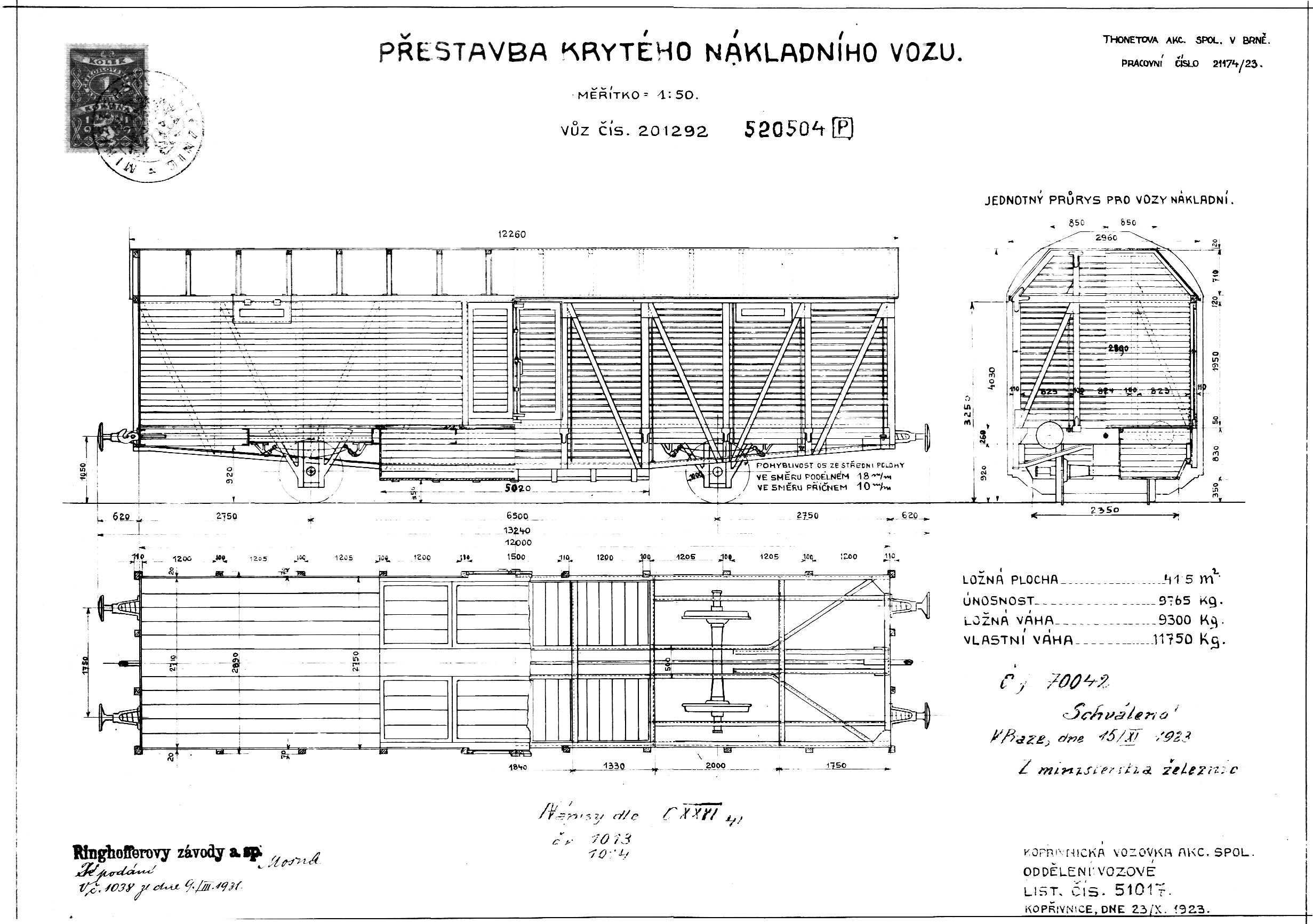

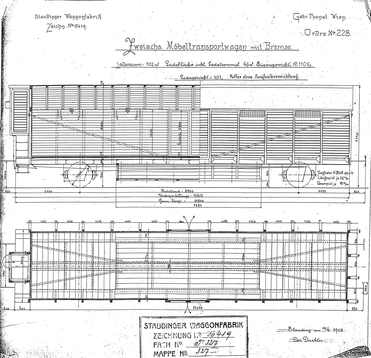

V Rollově encyklopedii je spousta užitečných informací a obrázků, ale toto je již potřetí, kdy vyobrazení neodpovídá skutečnému vozu...
Takže raději už předem :D prozrazuji, že jako další mám vyhlídnutý ke stavbě vůz na přepravu nábytku, v seznamu vozů ČSD snad je zařazen mezi soukromými vozy, a pokud by někdo měl plánek v lepším rozlišení, tak budu rád. Mám pocit, že to kdysi na diskusi dával Hank, ale jistý si tím nejsem:
Fotku vozu nebo vozu hodně podobného mám, ne však s popisem ČSD, uvítám jakoukoliv radu (barva vozu, nějaké zvláštní nápisy kromě běžných). Děkuji předem.

Příspěvekod vmucha » pon 12 úno, 2018 7:26 pm
Na každé lepidlo existuje ředidlo. To na vteřinová lepidla se jmenuje debonder anóbrž glue remover anóbrž rozlepovač a je běžně k dostání tam, kde se prodávají vteřiňáky. Tuba je zhruba stejně velká jako lepidlo.
Dláta tedy není potřeba.

Příspěvekod zmar » pon 12 úno, 2018 8:53 pm
Něco podobného také u Thoneta, ale bez brzdy.
