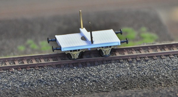

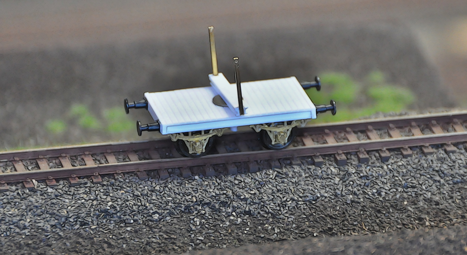

Tak přikládám fotku rozpracovaného modelu krátkého oplenového vozu, zřejmě to mělo u ČSD řadu O, rozvor 2,7 m. Plánek je zde někde na diskusním foru. Mám hotový i pojezd druhého vozu do dvojice, i spojovací tyče 4,5 a 2,5 m, ale rozsochy jsem nestihl, ty budu dělat příště. Oplen je na voze volně položen, zatím není čep zcela funkční, nejdříve bude třeba vůz nastříkat, pak až se oplen připevní. Samozřejmě oplen bude otočný. Tak je modelován i na předchozím delším voze.
Dostal jsem ještě nápad zkusit použít ty "kloboučkové" ložiskové pouzdra. V jednotlivých vrstvách leptaných rozsoch je jistá rezerva na rozšíření děr pro ložiska a leptaný díl ložiskového domku vytváří jakousi dutinu, tak vyzkouším, jestli to vyjde, jestli se do toho ten klobouček vejde. Mám těch kloboučkových ložisek 8, předpokládal jsem jejich příležitostné využití na modely s kulatým ložiskovým domkem. Uvidíme
