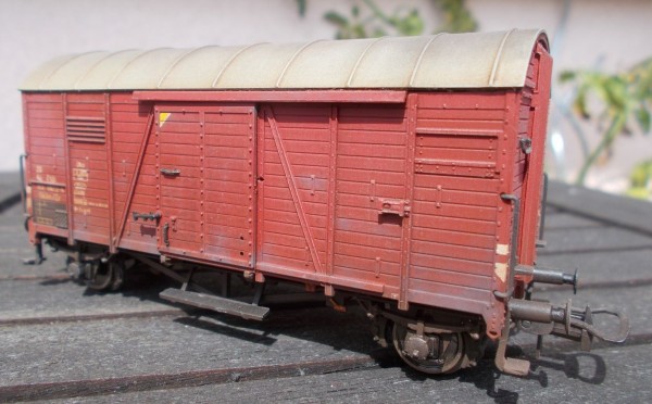

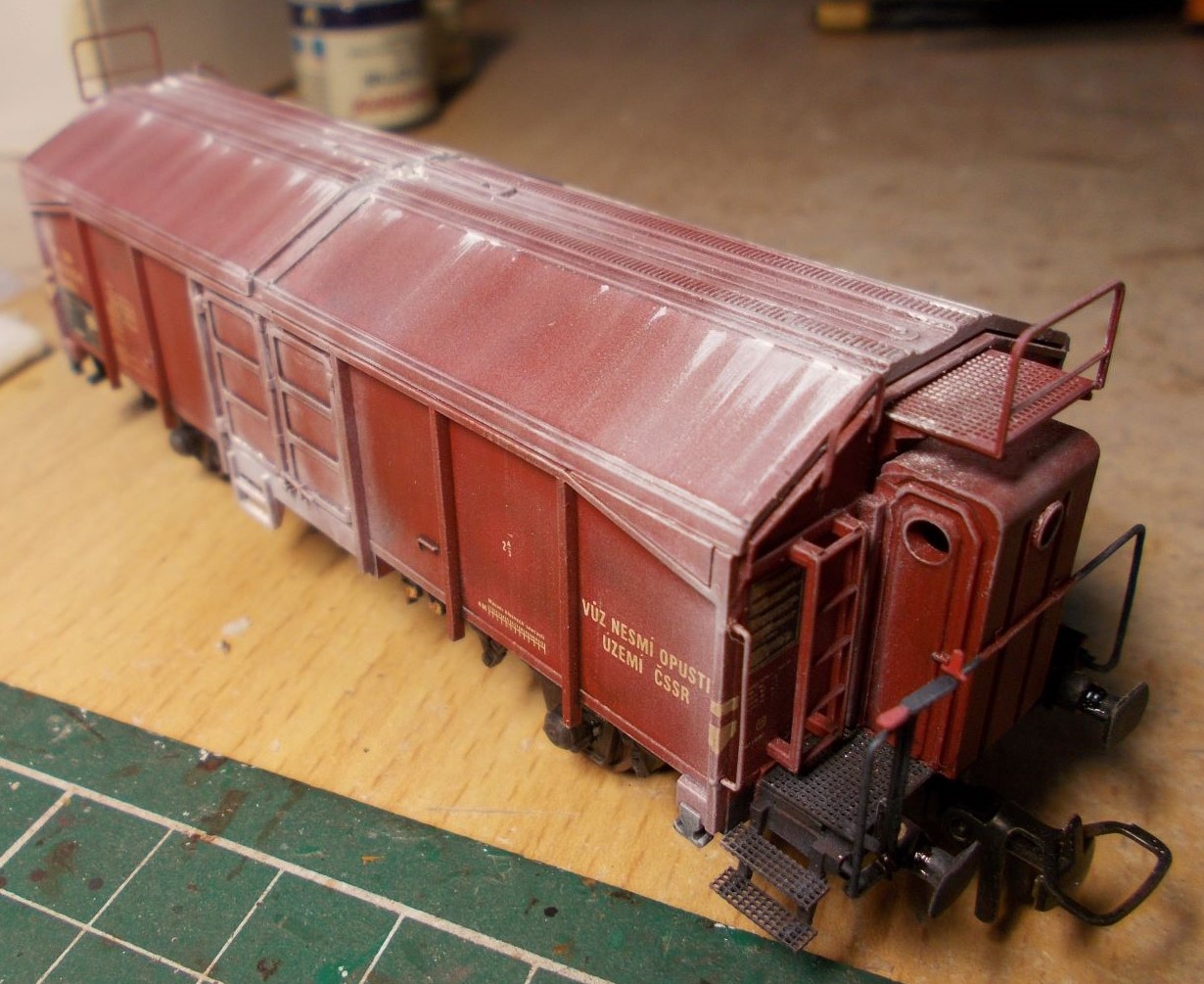

Jsem rád, že se na to nakonec díváte trochu shovívavěji. Mě se prostě ty zavápněné zetky líbí. Schválně jsem si spočítal své "provozní" kryté vozy a z celkového počtu 35 kusů jich mám zavápněných pět silně a pět lehce, zbytek má jen běžnou provozní patinu. Přesto, že je to necelá třetina, tak je to dost. Ale jak jsem řekl, mě se to prostě líbí. :D A jak píše hank, např. na Raj nebo Utz jsem se vyřádil :lol:

Příspěvekod StandaR » čtv 16 bře, 2023 10:27 am
Milan.D. píše:....např. na Raj nebo Utz jsem se vyřádil :lol:
Ta Raj je naprosto perfektní, to si musím uložit pro budoucí inspiraci :shock:

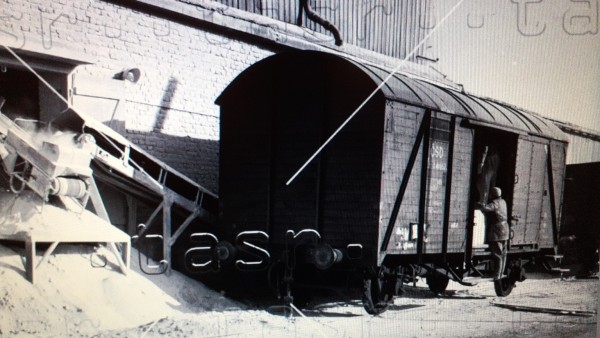

Ad radeksindy:
A ja zas tvrdim, ze se tudy muselo nakladat.
1) na bocnici vozu Ztr jsou dva typy klapek, mrizovane a bez mrizi. Klapky bez mrizi evidentne nejsou vetraci, proc by take mely byt, kdyz vedle jsou klapky s mrizi. Takze jaky jiny duvod je mit v bocnici otvor bez mrize.
2) pri lozeni vozu volne lozenym substratem urcite nebyl vuz nalozen az po strechu, takze takto silne zaspineni od substratu nakladaneho jinak moc nehrozi. Ze by to nekdo hazel lopatou do 2m jen tak... Pro ilustraci foto otevreneho vozu pri vykladce takto nalozeneho vozu davam do prilohy. Jde videt, jak vysoko byl lozeny. Jinak samotna vykladka takto lozeneho vozu musela byt zazitek a popravde si moc nedokazu predstavit nakladku jinak nez ze to tam alespon castecne nasypu temi otvory.

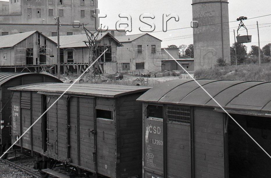

Tady už otevřené klapky - připraveno na nakládku - Stupava

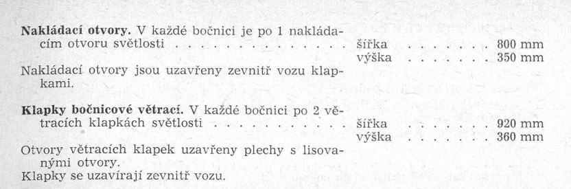

A zde důkaz místo dohadů: v příloze část katalogu vozů z roku 1965 - vůz Ztr.
Takto je to napsáno u každého vozu, který má nekrytou klapku. Pro mne jen záhadou, proč je v bočnici vždy jen jedna. U českých vozů vlevo a u německých vpravo na bočnici. Já bych viděl ty klapky lépe symetricky 2 na bočnici, ale jak vidno, stačila jedna.

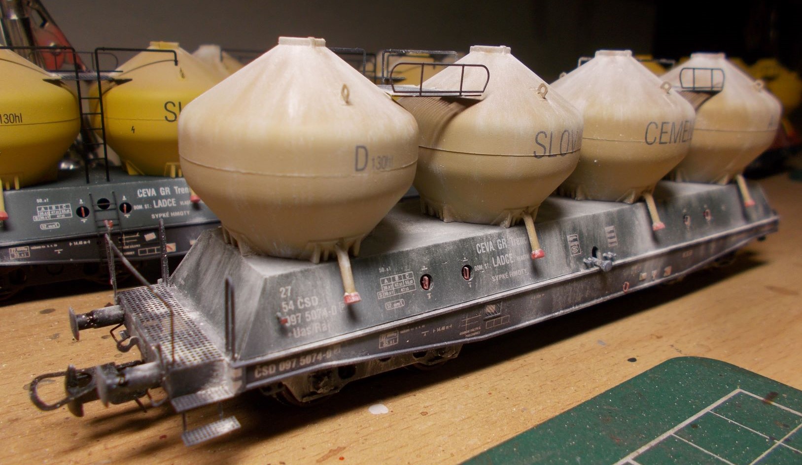

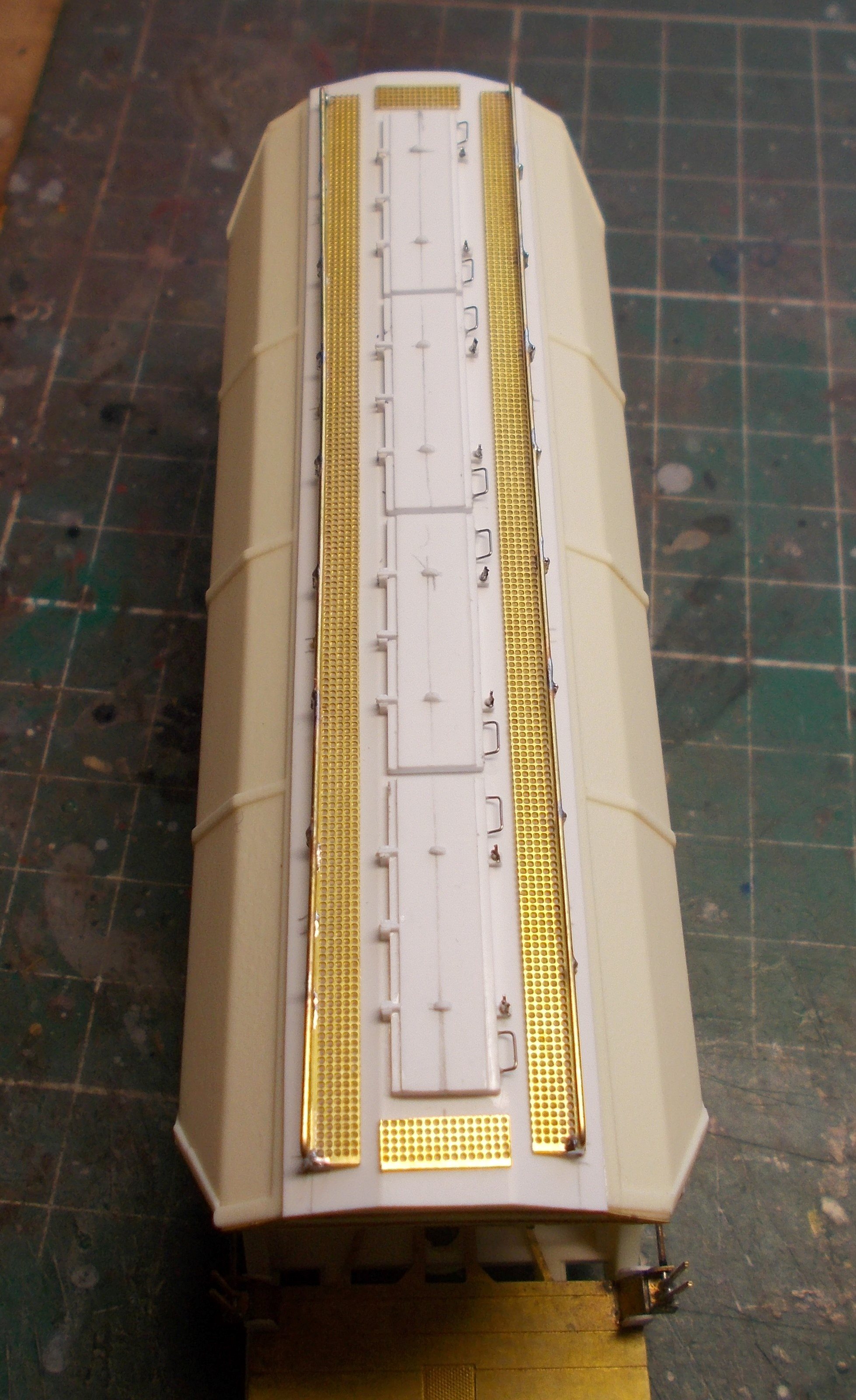

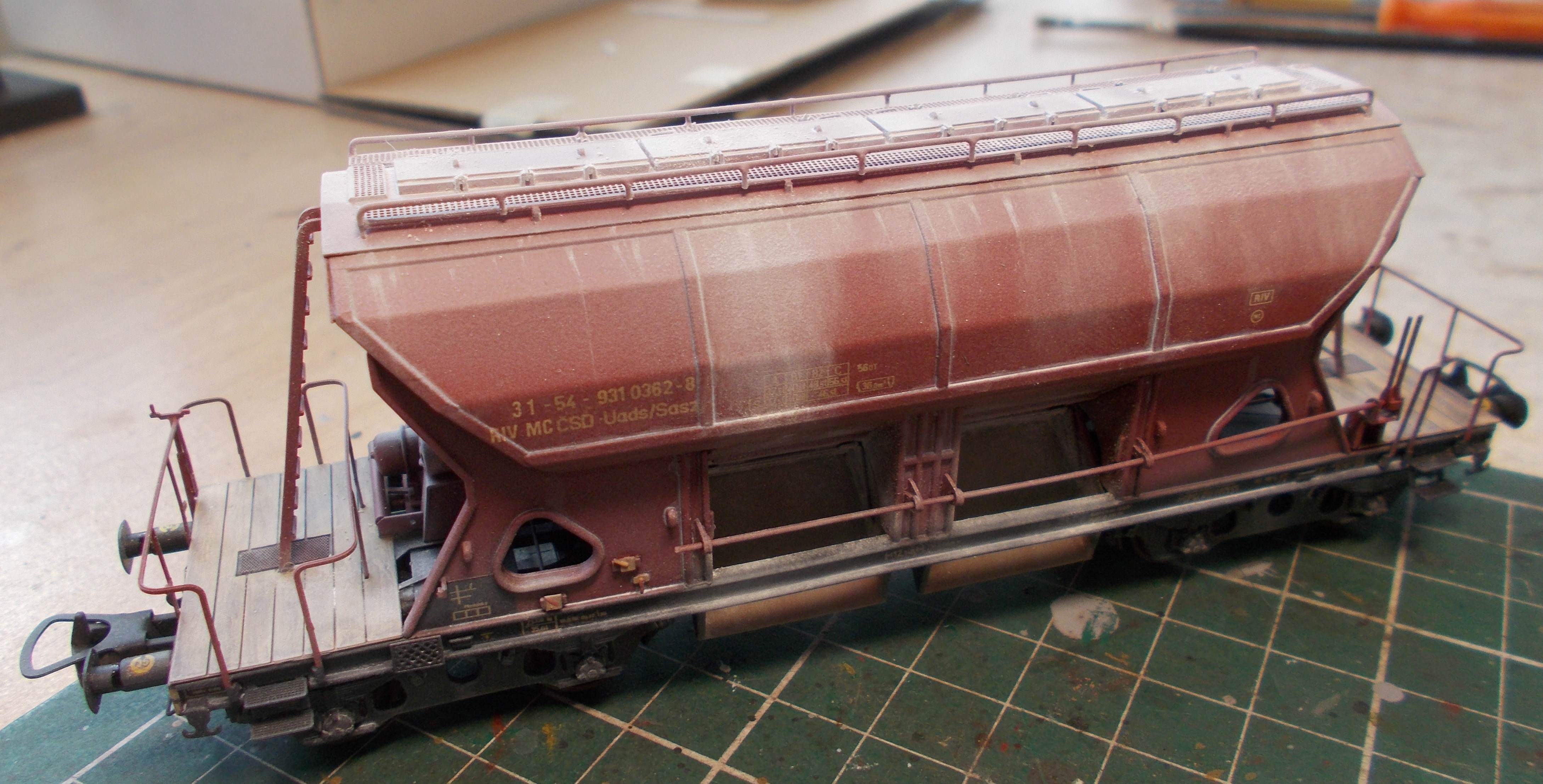

Vápenec, kaolín a podobné substráty se nakládaly i do dalších typů vozů a jedním z nich byl i Uads/Sasz. Tento typ ale nikdo nevyrábí a já jsem se snažil některé malovýrobce přesvědčit k výrobě konverzního setu na stavebnici Bramos. Bohužel se mi to nepodařilo, takže nezbylo nic jiného než si vyrobit konverzní díly sám. Základem byla destička a profily Evergreen, zbytky leptaných roštů a mosazný a stříbrný drátek. Základ je samozřejmě stavebnice vozu Sas od Bramosu. Obtisky jsou upravené od Parostroje. Tady snad nikdo nad patinou polemizovat nebude, protože tyto vozy byly často bílé od horního ochozu po podvozky. No a jak už jsem psal, mě se ty vápeňáky prostě líbí. :D

Pěkné, včetně "předělání" na 10 sk., mně by se s tou střechou piplat nechtělo :D Takto vypadal vůz krátce po revizi - je skoro čistý.
