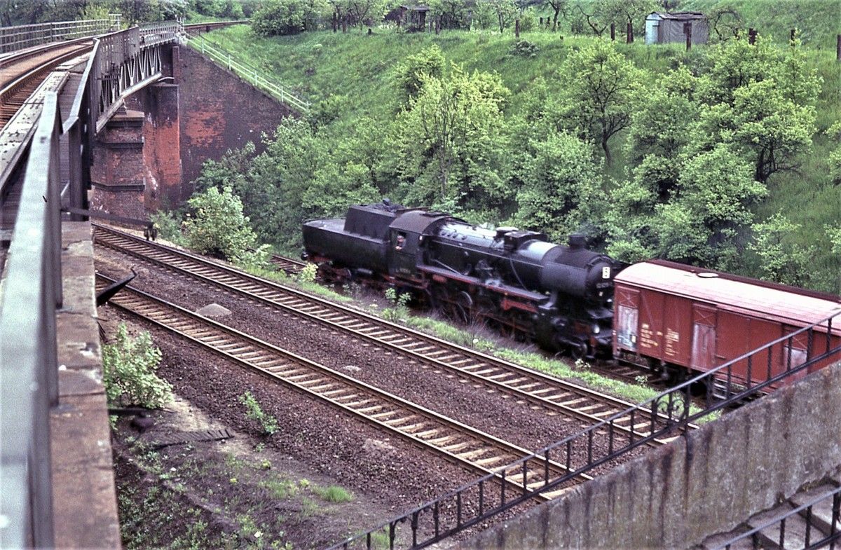

Příspěvekod cer.t » ned 12 bře, 2023 11:32 am
radeksindy píše:2. Bočnice se buď ušpinila zvenku při návštěvě vápenky (všeobecně, kde se co otřelo, nakládací otvory), při vykládce (dveře a okolí), nebo v místech kde se mohl za jízdy materiál vyfoukávat (tj. typicky dole u dveří). Ušpinění větracích otvorů a plochy pod nimi dolů nedává smysl.
A já myslím, že i pood větracími otvory je to zcela běžné - viz přiložené obrázky nebo předešlý příspěvek. Asi to měli tak hodně naložené, že jim to těmi otvory padalo ven.

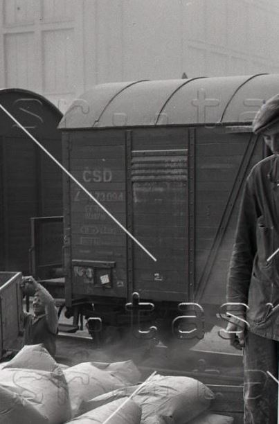

Re: Nákladní vozy skutečnost a model

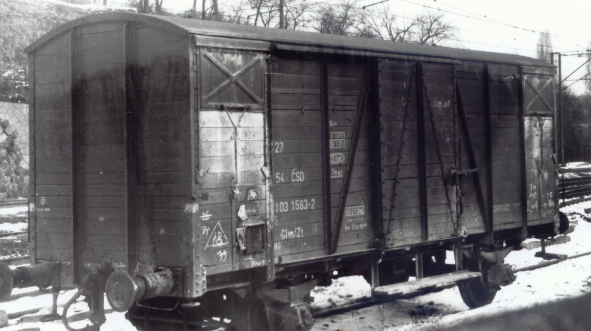

Příspěvekod Petr Barchánek » ned 12 bře, 2023 12:13 pm
Moc hezká fotka -původně anglický nebo americký vagon, dodaný ČSD v akci UNRRA na přepravu mezi ČSSR a Anglií lodním trajektem přes kanál La Manche, zde už po odebrání mezinárodní přechodnosti degradovaný na vnitrostátní vozbu sypkého sajrajtu na dnes už neexistující nakládkové koleji v Praze-Bubenči.

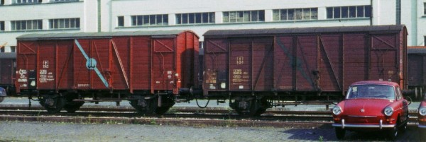

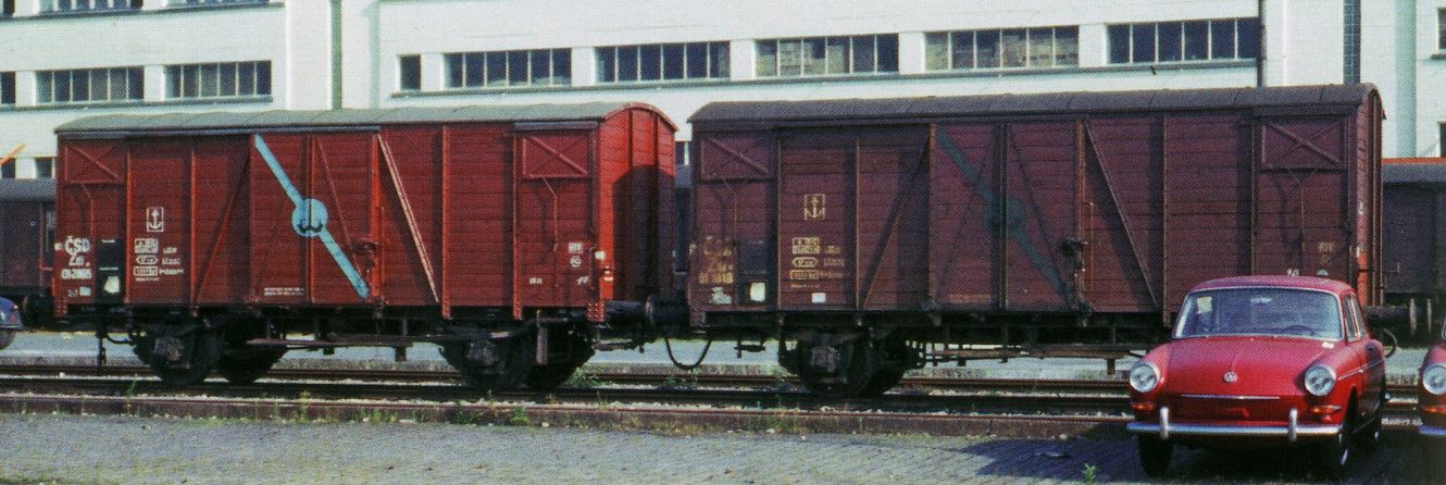

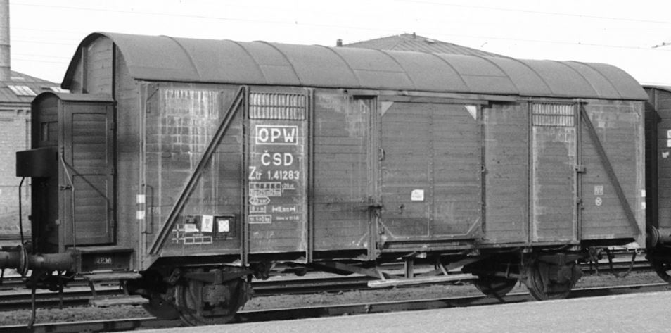

Příspěvekod cer.t » ned 12 bře, 2023 12:36 pm
Tak ještě jednou Ztff bez zašpinění vápnem... Zde je krásně viditelný rozdíl, jak vypadá vůz po dílná a vůz po pár letech provozu. A tak by to mělo vypadat i v modelu, něco pěkné, něco schmutzig.

Příspěvekod Petr Barchánek » ned 12 bře, 2023 2:01 pm
Super fotky.
Spolu s odebráním pákové zajišťovací brzdy a RIV se taky změnila řada vozu.
Taky je vidět, kde si v roce 1964 vzali designeři Škodovky inspiraci při tvorbě MBčka: Volkswagen 1600 typ 3 z roku 1961.

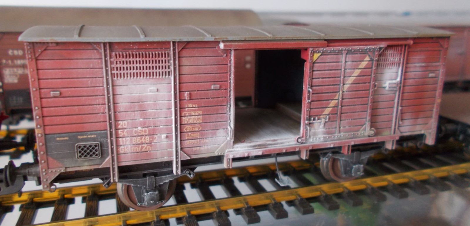

Příspěvekod radeksindy » ned 12 bře, 2023 2:18 pm
čenda, cer.t: Podívejte se ale, jaké typy klapek/větracích otvorů mají vozy na fotkách. Plechová klapka zvenku, uvnitř jsou obvykle pevné nebo sklopné mříže, podle toho zda jde o nakládací nebo větrací otvor. Jenomže patinovaný Dresden má stejně jako naše vozy pevnou dřevěnou klapku zevnitř, která ucpává otvor a zvenku lamely (naše vozy mříž). Z těchto vozů to takto nestékalo, znám je různě zašpiněné od cementu a podobného materiálu, ale ne takto. A dlouhý Dresden jsem v přepravách těchto materiálů nezaregistroval. Ale pokud máte fotku, rád se nechám přesvědčit :)
Příspěvekod radeksindy » ned 12 bře, 2023 4:47 pm
cer.t: Moje původní reakce byla výhradně na patinu modelu vozu typu Dresden. Je to dobrá ukázka toho, jak je důležité znát konstrukci vozu, protože třeba ovlivňuje způsoby špinění skříně a tím i patinaci.
Příspěvky: 2670

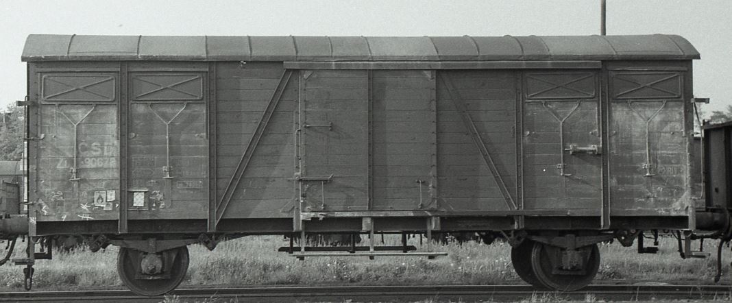

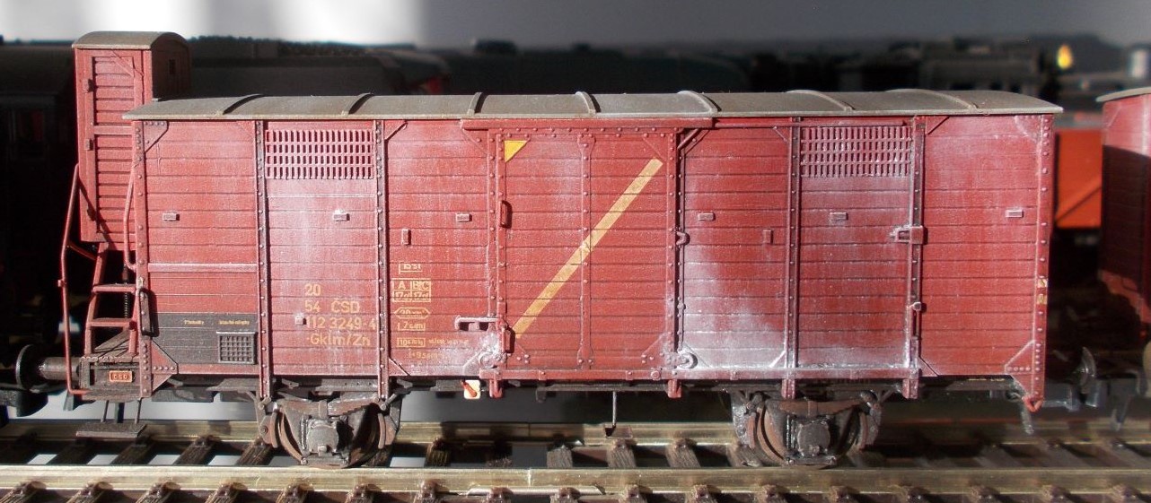

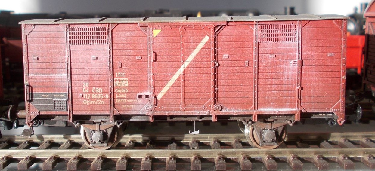

Příspěvekod Milan.D. » ned 12 bře, 2023 6:47 pm
Na té výtce k patině určitě něco je, naštěstí jsou to jen práškové patinátory bez fixace, takže nebude problém to hodně utlumit. Stačí to zalakovat a bude toho víc než polovina pryč. Je škoda, že k typu Dresden je málo fotek z konce provozu, já nemám s dvanáctimístným číslem vlastně ani jednu. Tipnul bych si, že na konci své životní pouti už se s nimi nezacházelo zrovna v rukavičkách, takže se do nich nakládalo kde co. Tak si dovolím vystavit fotky krátkých zetek, kde je snad patina správně. :?:

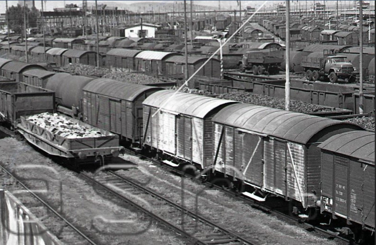

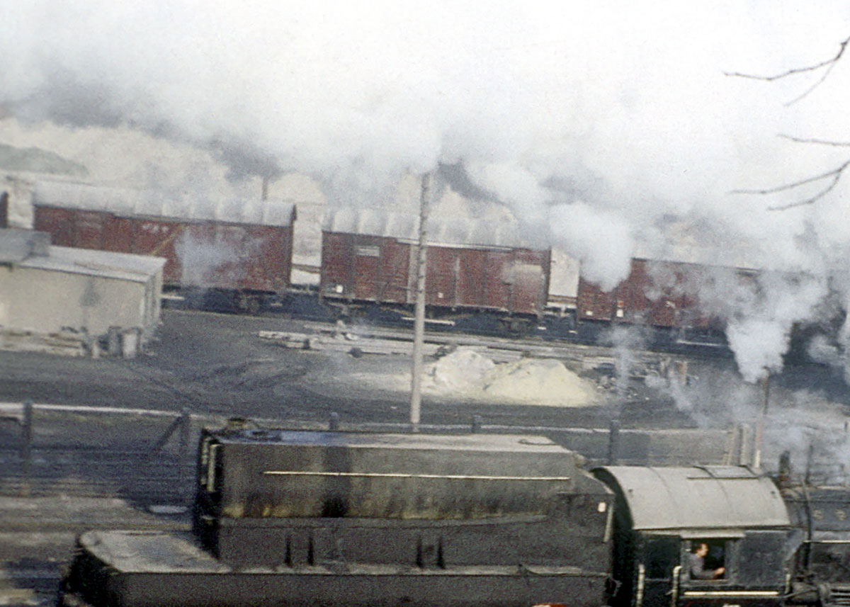

Příspěvekod Mcx » pon 13 bře, 2023 8:00 am
Tady na fotce z archívu TASR je vidět na překladišti v Čierne n. T. kolik těch bílých vozů bylo, a zrovna vedle Ztr bílých je Dresden - nebílý.

Příspěvekod radeksindy » pon 13 bře, 2023 9:40 am
Milan.D: Souhlasím s Milanem (Mcx), takto znečištěných vozů bylo na našich kolejích relativně málo. Největší část vozů měla na sobě jen běžnou patinu, tu v původním významu toho slova. Patina je změněný povrch věcí vlivem času, počasí, běžného zaprášení, stárnutí materiálu atd. Krásný příklad je dvojice vozů Ztff na fotce F.Wilkeho výše - vlevo z dílen, vpravo běžná provozní patina. Tak by to mělo být na většině vozů, různě odstupňováno podle doby do dílen.
