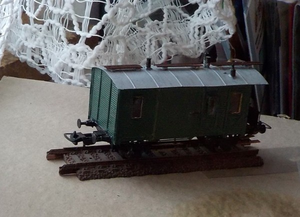

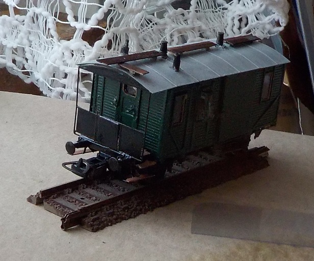

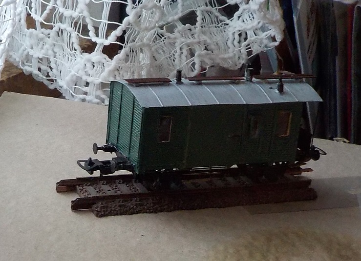

Příspěvekod Střelec » pát 24 lis, 2017 5:39 pm
Dvě použitelné fotky té obludky. Bohužel jsem přišel o obtisk na jeden bok - rozhodl se držet na pinzetě místo na vagónu. Budu muset na burze sehnat jiné. zatím to bude bez popisek.

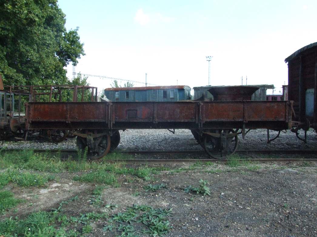

Příspěvekod radeksindy » čtv 28 pro, 2017 7:28 pm
Zajímavá fotka, díky. Jedná se opravu jednoho z celokovových nízkostěnných vozů StEG, rozvor byl 3,66 m. Jeden stojí zachovaný v Jaroměři
