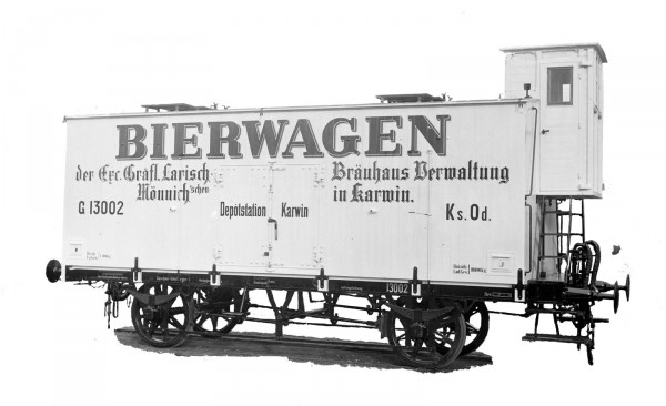

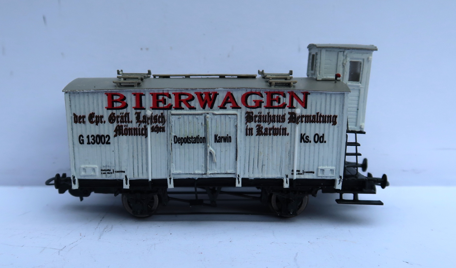

Reál nebo fikce ?
Mám dotaz na naše dva profesionály v této oblasti a to na Milana/Mcx a Radka/radeksindy. Dnes mi dopoledne přišla fotografie modelu pivovarského vozu v modelové velikosti H0/1:87(autor stavby neznámý). Byla mi poslána proto, že žiji v této oblasti a mohla by mě zajímat. Pivovarský vůz mě něčím zarazil a začal jsem procházet svoji literaturů a všechny weby co existují, ohledně pivovarských vozů (Parostroj,vytopna.hekttor.biz a další ohledně pivovarů). Literatura o žádných pivních vozů pro karvinský pivovar neví, weby taktéž. Tak jsem hledal v katalogu o vozech z roku 1935/soukromé vozy/, zda tam něco nebude.
Našel jsem jen toto:
Lp 510518
Lp 510521
Lp 510687
Lp 511018
Lp 511146
Lp 511147
Až na konci seznamu jsem narazil na dva vozy
Lp 511157
Lp 511158
, které byly ve vlastnictví K.B.D./Ks.Od. vozová skupina 145. Všechny vozy měly domovskou stanici Karvinná hlavní nádraží. Tím se potvrzuje, že karvinský pivovar měl v té době dva pivovarské vozy od této společnosti. Problém je, že neexistuje nikde žádný nákres vlastnické značky pivovaru na vozech.
Bádal jsem dál a na str.124/Košicko-bohumínská železnica/2022/ jsem našel fotografií vozu se stejným číslem. Vtip je v tom, že jde o čtyřnáprávový vůz s označením Ga13002 a je majetkem "Železničního muzea" na Slovensku. Náhoda :?:
Dále jsem zkoumal nápisy a porovnával ze SOKU Karviná. Nápis města na voze má gramatickou chybu. Byly tři názvy Karvín - Karwina - Karwin. V české podobě s názvem Karvinná s dvěma -en- (tato oblast v dnešní době neexistuje).
Dál už jsem nepokračoval v hledání.
První snímek, model vozu.

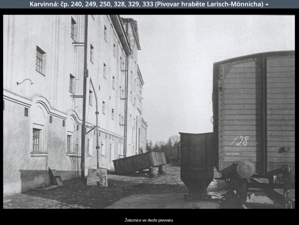

Druhý snímek, jediná fotografie se železničním vozem v karvinském pivovaře.
Předem děkuji, za jakýkoliv příspěvek.

Milane na modelu je vše správně, výroba Kopřivnice 1897

Příspěvekod Zlámalík » úte 20 zář, 2022 6:50 pm
Milane, autorem modelu bude nejspíš Tempotaxi (Vladimír Klusáček), viz jeho poslední příspěvek zde: https://www.k-report.net/presmerovani/? ... ek=4462950
Tamtéž ve vláknu budou i jeho další stavby.

Milane/Mcx, děkuji. Pro mne je to překvapení, protože o těchto vozech v odborné a modelářské literatuře není nikde žádná zmínka.

Jenom trochu poopravím toto
Vozy nebyly ve vlastnictví KBD a pivovar je neměl od ní, ale vozy byly buď majetkem pivovaru nebo pronajímatelské společnosti a u KBD byly pouze zařazeny.
Obě čísla jsou překvapivě správně. Před první světovou válkou, přibižně v letech 1910 až 1914 došlo k přečíslování mnoha skupin vozů v číslovacím plánu KBD. Takže Gb 13001/13002, což byly dva vozy v majetku pivovaru, toto číslo nesly od výroby v roce 1896. V roce 1914 dodal Arad 3 vozy řady Ga s čísly 13001 až 003 a v tu dobu už musely mít jiná čísla, ale není náznak toho jaká. Třeba pivovar v Těšíně měl u KBD 4 vozy a čísla zůstala nezměněná až do jejich přechodu k PKP.
Na model od Tempotaxiho jsou z neznámých důvodů místo teček nad písmeny zřetelné čárky, ale důvody podobné kreativity nedokázal nikdy srozumitelně vysvětlit. Nesedí mnoho dalších drobností.

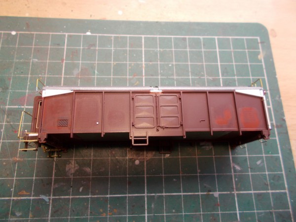

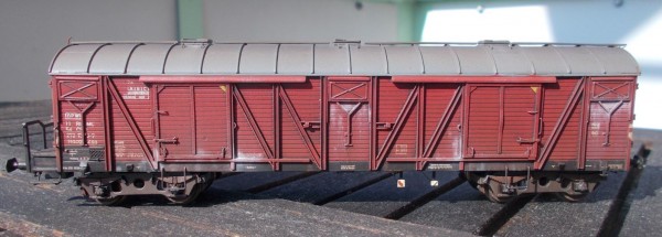

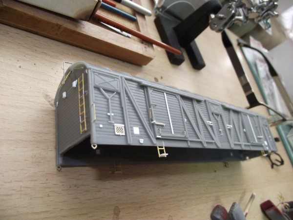

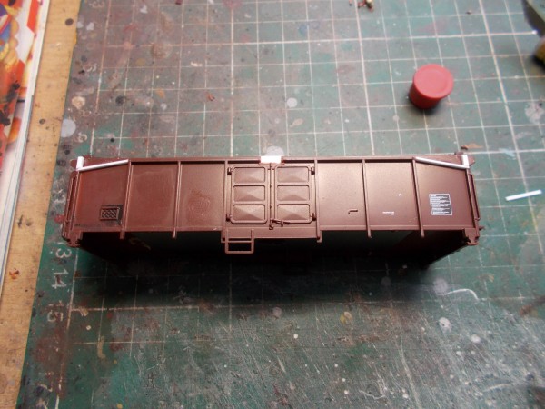

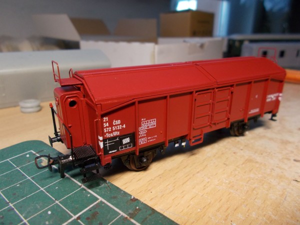

Ahoj, na burze jsem nedávno koupil výše zmiňovaný nákladní vůz řady Utz a upravil ho do podoby vozu desáté skupiny. Nejmarkantnější odlišnost od vozů vyráběných v Jugoslávii je jiná podoba šikmých částí posuvné střechy které na modelu nekorespondují s podobou bočních dveří. Vyměnit dveře by asi bylo složitější, ale upravit posuvnou střechu pomocí profilů evergreen je docela jednoduché. Nebudu to zdlouhavě popisovat, z obrázků je úprava zřejmá. Tak třeba to někomu pomůže.

Jen pro doplneni vyse prezentovaneho vozu Utz:
https://www.parostroj.net/katalog/nv/clanky/Utz/Utz.php
