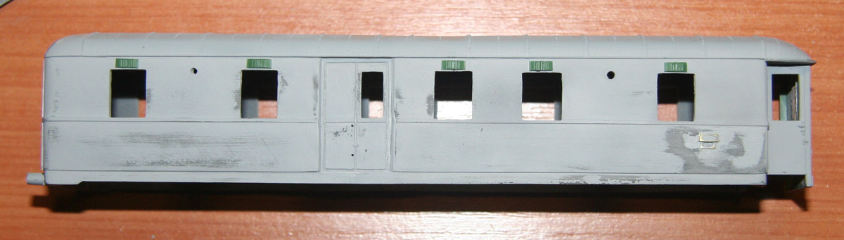

Příspěvekod Tempotaxi » stř 30 bře, 2016 5:34 pm
Nejprve rozebereme vůz a pak vyřežeme vše co bude vadit nové bočnici.
Pak plastovou skříň rozřízneme. Pak na plastové boky vlepíme lept. Chybějící střechu pak vyplníme plastem a opracujeme ho hladka. Pro kontrolu, zda vše sedí a jak co vypadá, jsem novou slepenou skříň stříkl stříkacím tmelem. Nepřesnosti se budou muset opravit. První nepřesnost vytmelit spojení spoje střechy. Dále se bude muset vyřešit okap střechy.

Re: Poštovní vůz řady Fa
Příspěvekod Tempotaxi » pát 01 dub, 2016 8:43 am
Skříň vozu DFsa jsem vytmelil. Přetmeleno bylo spojení obou půlek skříní, okapničky a po zaschnutí tmelu vše bylo dočista obroušeno. Vše pak stříknuto stříkacím tmelem a jemným brusným papírem přebroušena skříň. Do skříně byly vlepeny posuvné dveře, vyhlídková okna a další drobnosti. Pak vše bylo stříknuto základním lakem a pak byl model stříknut zelenou a šedivou barvou.
