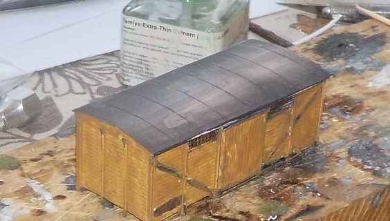

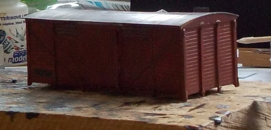

Vrak Z7l-ka u trati mě trochu popohnal v postavení dalšího pastoleptového ''lepiešovce''. Sice má ještě mouchy, ale je o dost lepší, než předchozí kus...

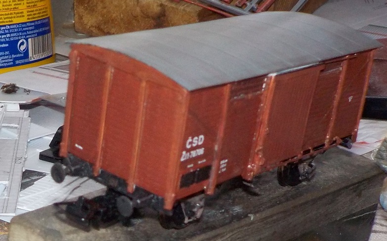

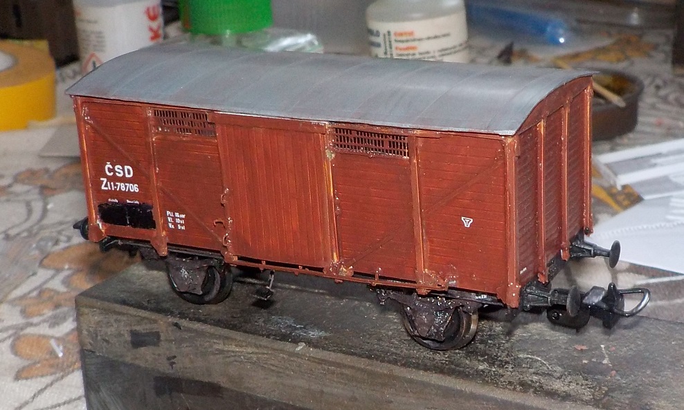

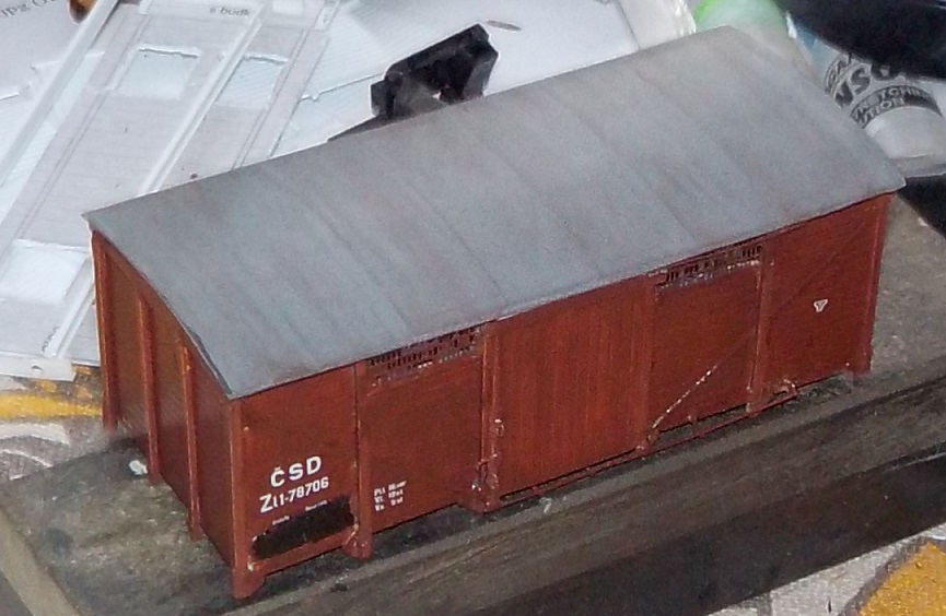

Nakonec jsem ho dokopal do pojízdnýho stavu, ale pořád to není ono. Mám rozdělanej třetí kus - tentokrát s brzdařskou plošinou. Ale bude to na dlouho. Ale po všech pokusech už na kochací kroužek můžu vypustit dvě soupravy z druhý epochy - jednu osobní a jednu nákladní - nebo smíšenej vlak.

Ahoj. Nechci hanět tvoje dílo ale štětec není opravdu to pravé! Soudím podle fotek. Pokud nemáš vybavení a zkušenost tak si je raději nech nastříkat u někoho zkušeného. Degraduje to pak ve výsledku tvoji snahu. Jinak dobrý.

Na stříkání nemám podmínky a ani nemám důvod s tím někoho otravovat. Ostatně ani není koho... Prostě jsem chtěl zkusit postavit vagón, kterej se momentálně nevyrábí. Co se týká patiny, udělal jsem olezlou střechu a lehce zaflákal podvozek a časem možná vhodně zaprasím zbytek. Předpokládaná produkce se pohybuje kolem deseti kusů různých vozů pro soukromou potřebu. První pokus patrně rozeberu a postavím znovu. Problém mám s transparentností barvy - ať namíchám jakoukoliv hustotu, vždycky mi někde prosvítá světlý podklad.
Zatím poslední kousek byl Zl s brzdařskou plošinou, ale tam se mi podařilo doprznit pájené zábradlí plošiny. Na pájení jsem levej a tohle má hodně jemných dílů (9 vlastní zábradlí a dalších 5 brzda).

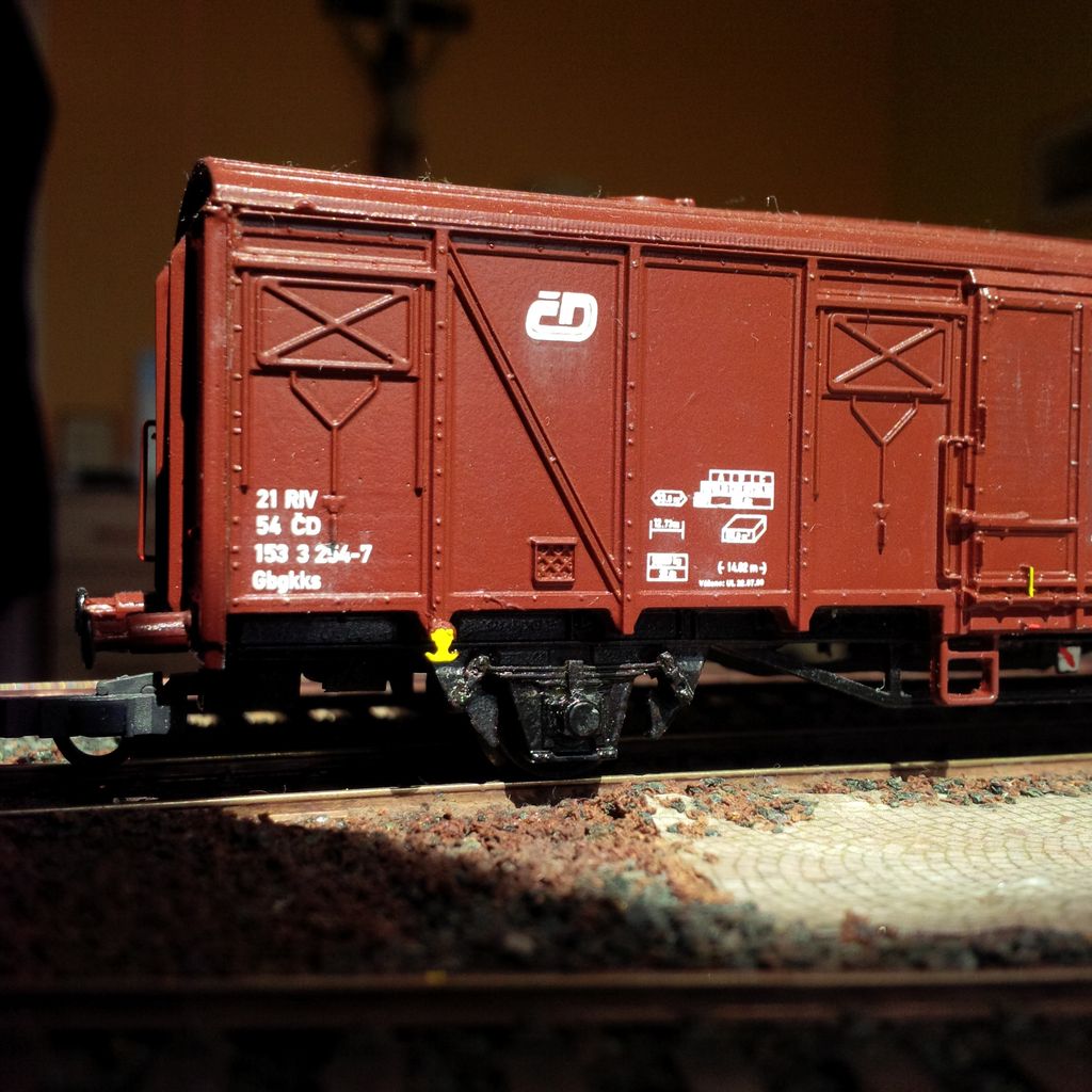

Omlouvám se, že ti plevelím vlákno, ale jedno foto Gbgkks z Peček. Všimni si, že spíše jde vidět, jak jsem se vykašlal na přípravu povrchu, než zatečená barva.
