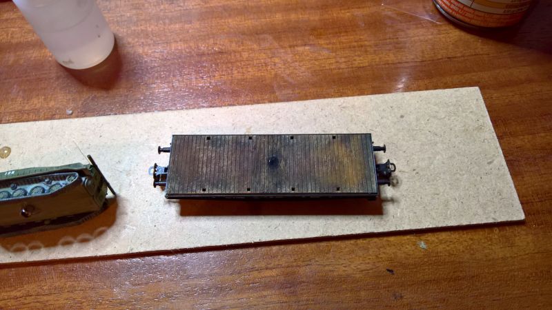

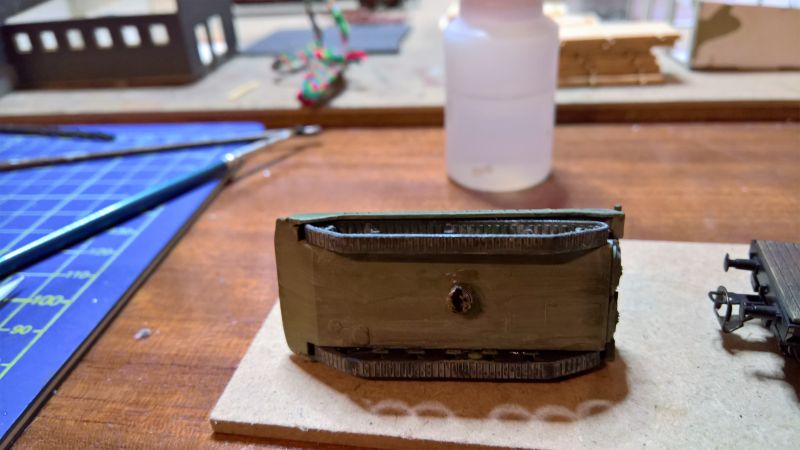

Příspěvekod milostt » ned 05 bře, 2017 5:59 pm
Začal jsme dodělávát také soupravu s vojenskou technikou , nejdříve jsme chtěl modely na vozy lepit nakonec vyhrála varianta s magnety...
Jen pro pořádek, jedná se o TT..Ještě přijdou dodělat zakládací klíny

Příspěvekod Tempotaxi » pon 06 bře, 2017 9:22 am
milostt píše:Začal jsme dodělávát také soupravu s vojenskou technikou , nejdříve jsme chtěl modely na vozy lepit nakonec vyhrála varianta s magnety...
Uchycení bojové techniky nebo jiného podobného nákladu pomocí magnetů není špatný nápad, pokud chceme náklad na voze obměňovat za jiný náklad. Nebo modelová ztvárnit vykládku a nakládku zboží. Ale problém je budu-li muset přilepit zakládací klíny. Pokud je přilepím na podlahu, tak smysl magnetů ztrácí smysl. Pokud je přilepím k nákladu, tak máme po vyložení čistou podlahu.
Další problém jsou úvazky, které se musí také někam přilepit. Pak magnet zase ztrácí svůj smysl. Když budu vykládat a nakládat zboží, tak nemohu klínovat a uvazovat náklad. Jediná cesta je, že se vše přilepí na podlahu vozu a celá podlaha vozu bude vyměnitelná. Pak se ale bude muset upravit vůz tak, aby podlaha šla lehce zněmit za jinou podlahu, třeba pomocí suchého zipu.
Další možnost místo magnetů použít šroubek. V nákladu pak bude otvor a zalepená matička.
Ale vše má jednu velkou nevýhodu. Na model je přilepeno mnoho podrobností z leptů, drátů atd., a všechny krásné drobnosti nemají rády ruce. Ruka šmátralka dokáže každý detail uhnout, utrhnout atd.

Příspěvekod milostt » pon 06 bře, 2017 9:58 am
já budu řešit zakládací klíny přilepené k vozidlům, tak aby přijela naložená souprava a odjela vyložená , pokud na rampě zůstane vyložená technika tak zaklínování ničemu nevadí , i by správně mělo být, pro spodobnění techny v terénu použiji jiné kusy techniky ,pro mě je priorita aby bvp při jízdě z vozů nepadal , nyní se tak dělo při sunutí soupravy a pak odjezd prázdné soupravy a možnost její další ložení

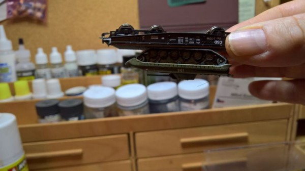

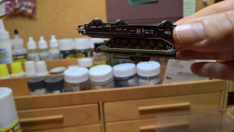

Příspěvekod Tempotaxi » pon 27 bře, 2017 2:15 pm
Dále jsem pokračoval ve vagónování další kolové techniky.
Moje představa byla použít krátké německé plošinové vozy, které zde jsou po roce 1945 na našem území. Jeden vůz je v DKV Česká Třebová, jako Pom 44242 a na podvozku je původní číslo Pao 3.13304.

Příspěvekod Tempotaxi » pon 27 bře, 2017 2:20 pm
Zde je pak sestaven základ dvou plošinových vozů řady Pao. Pro představu, jak bude model vypadat, jsou vozy naložené nákladem.
Kontrola průjezdnosti pod obrysnicí.
Vše je v pořádku a postupně se mohou vozy doplňovat detaily a popisy.
