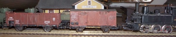

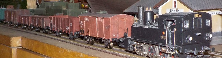

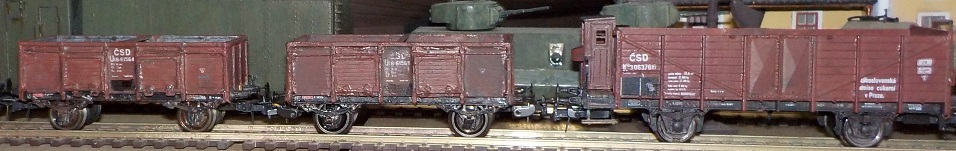

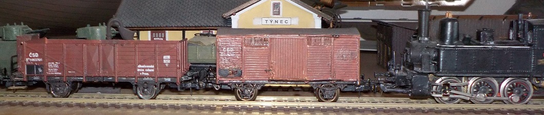

Tak jsem začal zkoušet stavět a upravovat. Dva kousky plechových Ul od Lepieše skončily na hnědo. Jeden je lepený, na druhém jsem se učil pájet - ani na jeden se nedá koukat zblízka. Vut od FLM jsem ''ostařil'' na Ke cukerní komise a pokusil se o Zl z evrgreenu. První pokus je taky fiasko - jednak je materiál nečekaně ''gumový'' (díly se kroutí jako hadi), druhak mi dvouvrstvou střechu změnilo silnější lepidlo v měsíční krajinu, takže jsem to nakonec místo origo leptů od Lepieše osadil zbytky odjinud a nijak extra se nezabýval ani nátěrem. Jako základovku jsem použil ''dřevo'' a přes něj napráskal od oka namíchanou červenohnědou - bohužel dost řídkou, takže leckde leze podklad.

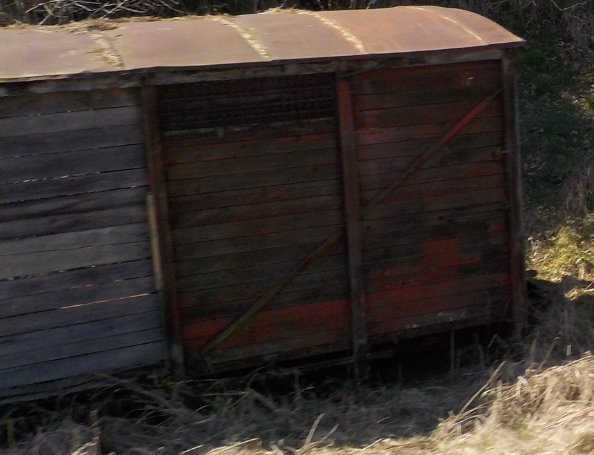

Dneska jsem doslova z rychlíku udělal pár mizernejch snímků trosky Zl, který se rozpadají na půl cesty mezi Pačejove a Horažďovicema předměstím. Skříň je bohužel podélně průchozí, boky ještě drží.
