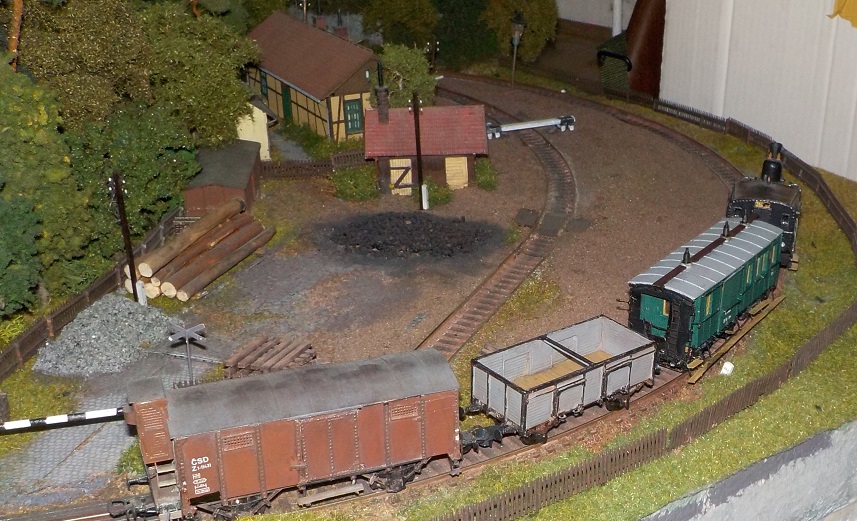

Nevypadá to nejlíp, ale jsou to moje první pokusy o vozy z jiných, než plastových stavebnic. Zetka je překopávka G10 od Malé železnice, uhlák je lept od Lepieše (lepený a ne zrovna dobře spasovaný), DF je patrně poslední kousek svého druhu od Berky lokomotiva je odlitek 314.3 napasovaný na pojezd Piko(polyuretan - lept, na rámu jsem se učil pájet a je to znát).

Střelec: Fotka je sice malá a mnoho na ní vidět není, ale souprava je pěkná. Zaujal mě vůz na uhlí, tolik práce s nesmyslným nátěrem :-)

Jako první pokus svého druhu se vůz moc nepoved, takže slouží k experimentům s nátěrem a patinou. V mezičase dostal nějaké zašpinění, ale nic moc. Další pokus bude asi celošedý nátěr, nebo to zvenčí umeju v ředidle od Gunze a dostane klasickou hnědou. Rakouská silbergrau na katalogových fotkách vypadá dost podobně, jako moje směska hliníkové a bílé s kapkou černé. Černé výztuže a kování jsem zkusil, protože na některých starých fotkách jsou výrazně tmavší, než zbytek vozu (někdy i u těch vozů. co by měly být celodřevěné). Ale v reálu je to tmavý moc, takže šlo možná o zašpinění, stíny, nebo jinou reakci povrchu na odlišný podklad. Efekt bude asi podobný, jako na některých fotografiích celostříbrných sovětských stíhaček I-153, kde lakovaný plátěný povrch vypadá kovověji, než stejně lakovaný plech, na který plátěný potah navazuje. Mám objednaný další uhlák, ale ten bude rovnou hnědý (a budu ho pájet, ne lepit). Byly vnitřky otevřených vozů barvené, nebo jen inpregnované?

Výhoda leptu je, že se dá strčit do ředidla a udělat nátěr znovu. Ale jestli není pájený, ale lepený, tak si nejsem jistý jestli to všechna lepidla vydrží.
U vozů se dříve natíralo černě pouze kování, ale před rokem 1900 se to praktikovalo už jen vyjímečně u některých společností. V provozu se to už nedrželo, dílny kování natíraly stejnou barvou jako skříň. Natírání dřevěných sloupků jinou barvou než bednění se u nás nedělalo, rozhodně ne u KFNB nebo kkStB. Vnitřek se z výroby většinou natřel stejnou barvou jako skříň.
