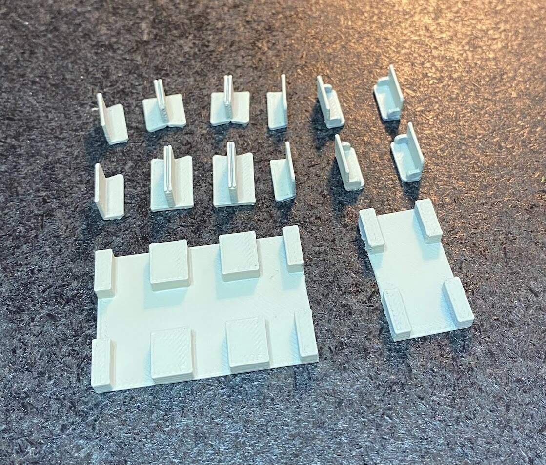

S panem Průšou jsme vytiskli "naznačení" interiérů. Pro mě dostačující. Náročný modelář si poradí po svém.
Varianty budou BCl, BCl s WC, Cl a zkoumám i DFl a Dl (vše rozvor 4.20m, rok výroby 1904/1905).

Já teď válčím s druhým prototypem. Nejvíc času zabere práce na podvozku... Vycházím z Helesse, tam je typák nejkompletnější (třeba brzdoví alespoň z boku). Varianty vidím jen na fotkách, tak odvozuji - třeba uspořádání WC bodle pětioknového BCi. V přehledu vozů jde tušit víc variant vnitřního uspořádání. To už ale půjde řešit při konkrétní stavbě. Teď je priorita sestavitelnost a robustnost vzhledem k modelovému provozu - chci aby se s nimi mohly tahat třistadesítky :)

Interiér je víc než dostačující, ale říkám si, jestli by se nevyplatily dvě verze - stavebně jednoduchá provozní/začátečnická (minimum detailů na spodku, jednovrstvá konstrukce skříně) a stavebně složitější "sběratelská" se všemi detaily.

Věřím, že jsem to zas tak složité neudělal. Třeba jednovrstvá skříň mi krom ošulenosti moc jednoduchá nepřijde - chci to mít robustní, držící tvar. Vnější vrstvy jde klidně lepit. Detaily tam jsou a osazovat se nemusí.

Vypadá to hodně dobře. Předpokládám, že na snímcích je to poskládané z podsestav na sucho, aby to bylo možné doplnit detaily a jednoduše to barvit.

Myšlené je to tak, že podvozek, skříň a střecha jsou trvale oddělitelné.

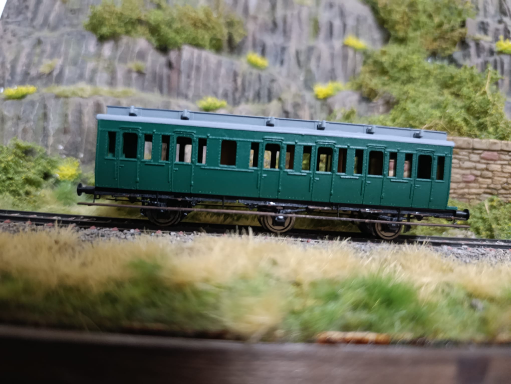

Dělám si úpravu a přestavbu modelů vozu C3Pr na vozy ČSD. Na Parostroji je o těchto vozech pojednání v hezkém článku. Tyto vozy měly vozovou skupinu 147. Šlo tedy o vozy z Hlučínského přídělu. V knize Osobní vozy ČSD 1918-1939 jsou uvedeny jako vozy Cy 3-0985 až 0996. Když jsem si dělal před přestavbou rešerši k těmto vozům u ČSD, narážel jsem na úplně jiná čísla, některá ani v seznamu na str. 307 až 328 nejsou. Většinou se u nich rovněž uváděla řada Cey. Než tedy soupravu vozů popíšu, chci se zeptat, jestli v období kolem roku 1930 tyto vozy nesly řadu Cy a uvedená čísla, nebo byly jejich vnitřky upraveny jako průchozí a byly přeznačeny na řadu Cey se současnou změnou čísel. Pokud se tak stalo, tak jaká byla jejich čísla po případné úpravě vnitřního uspořádání? Podle informací, které jsem postupně našel, tak se o úpravách vnitřku píše. Vozy bych chtěl mít posazené do období kolem roku 1930. Tillig má u vozů vnitřní vybavení a to odpovídá průchozí variantě. A poslední dotaz - varianta kombinovaného vozu 2 a 3 třídy měla rozvor 8 m a větší prostor ve dvou oddílech druhé třídy. Asi nebude velkým prohřeškem, pokud bych si tedy jednu skříň popsal jako vůz 2. a 3. třídy. Mohu použít BCy 2-5995 ? (Další dva skutečné vozy měly ještě čísla 996 a 997), nebo jakou řadu a číslo měly vozy v případě, že byly přestavěny obdobným způsobem na řadu BCey? Děkuji

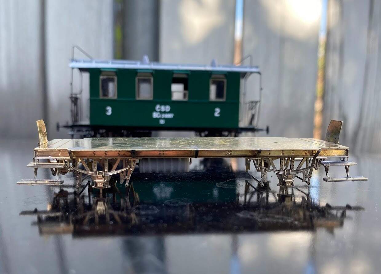

V rámci přestavby jsem udělal nový pojezd a nové stupačky včetně podélné lávky, které mám z mořené překližky. Přikládám fotku jednoho z modelů před popsáním a zasklením.
