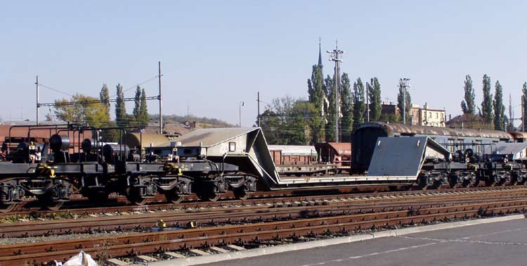

Jste si jist, že vůz byl z výroby v celočerném zbarvení? Neznám žádnou fotku, která by to dokládala. ČD vozy vanové natíraly v kombinaci černá/světle šedá, tedy s šedou vanou a příp.brzd.budkami. Vůz je z roku 1985, otázkou tedy je, dokdy se hlubinové vozy natíraly celočerně a kdy nastává ten přelom?

Příspěvekod Svratka » pon 22 čer, 2015 10:23 pm
Skutečně v dobách ČSD se hlubinové vozy natíraly celé černé, včetně brzd.budek. I na čb fotografiích je jasný stejný odstín. Za časů ČD se již brzd.budky a vany vanových vozů natíraly světle šedou. Je zde jedna výjimka. Vozy osminápravové Uaaikks mají sv.šedý i celý most. Jsou to vozy též z Vagónky Konstal Chorzow, vyráběly se 1985-86. Čili, stačilo by nám vidět fotku, na které je takový vůz v letech 1985 - 1993 a máme jasno, jaký nátěr měl náš vanový vůz. Vzhledem k tomu, že těchto vozů je více, najít jeho fotky by mohlo býti snažší. Pro úplnost přikládám fotku z roku 2004 z Parostroje.
K Vaší zmínce o šedých budkách - to se patrně jedná o starší typ podobného vozu z Vagónky Studénka, vyráběný ovšem o téměř dvacet let dříve, ano ten budky měl. Ovšem, opět nevíme, dokdy byly černé a odkdy již šedé...?
Na tvrzení od Malé železnice bych nestavěl, možná mají pravdu, ale raději bych to prověřil...
