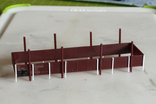

Podľa návodu sa môže urobiť verzia bez stien:
Toto sú príslušné (nekvalitné) tabuľky:
Ja som našiel Otdr iba s oplenom. Bez oplenu vraj bol Ptdr (Otdr po odobraní oplenu). Mám na to kúpiť

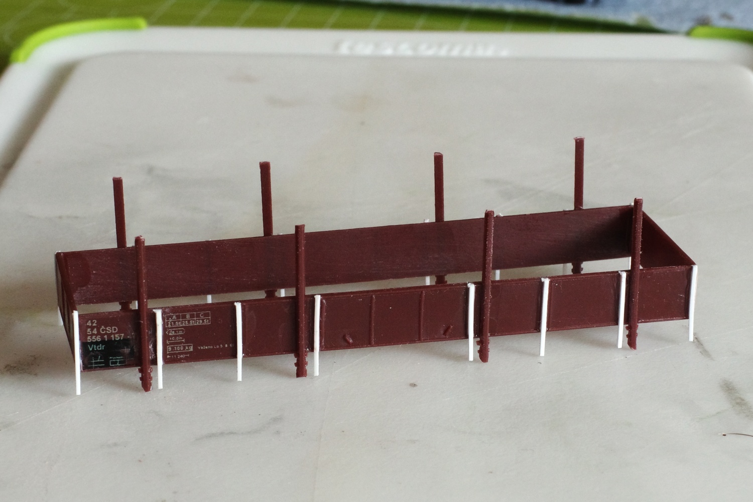

Ptdo ako-tak hotový.
dioráma - Peter_P
lepty - Leptané modely LM-002
šabličky - ES-Pečky
retiazky - miniatur
"rohy" - vlastný výkres, zákazková 3D tlač

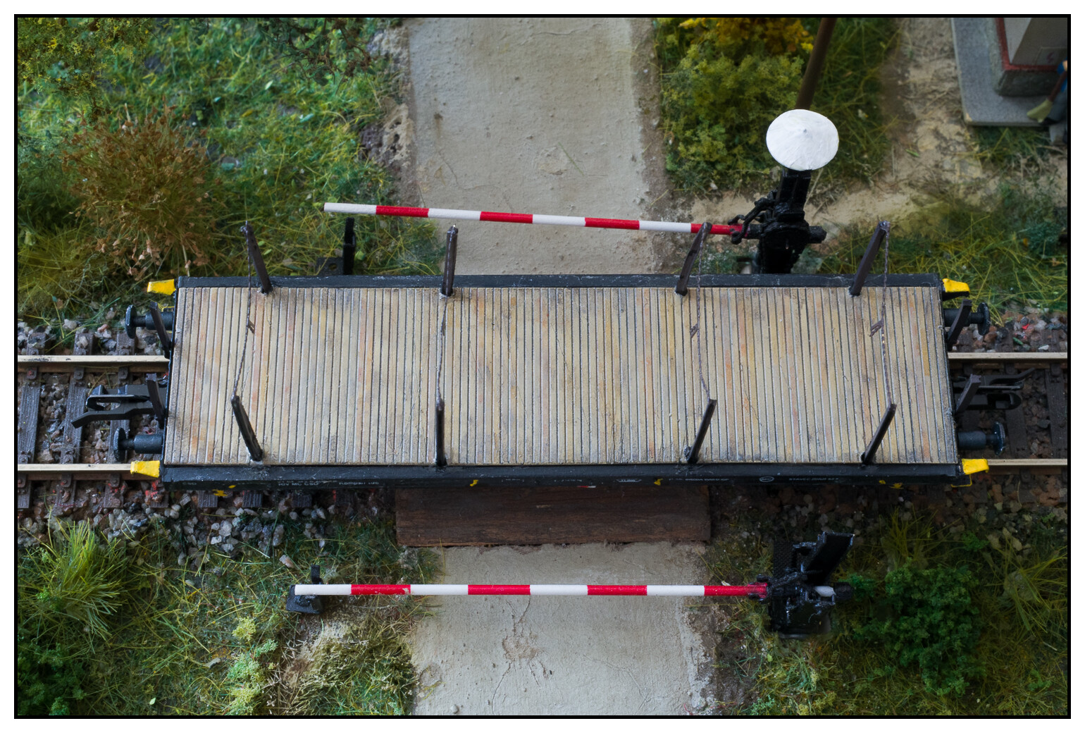

Ešte letecký snímok podlahy, no, nie je ako som si to predstavoval...

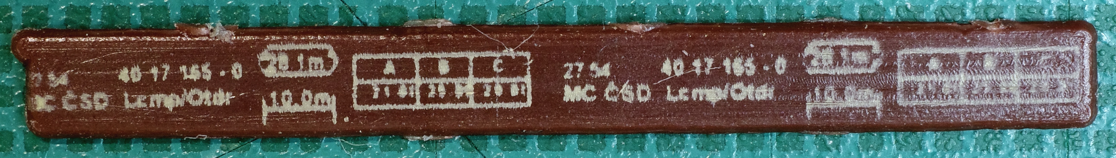

Lcmp / Otdr
je to asi číra fantázia.

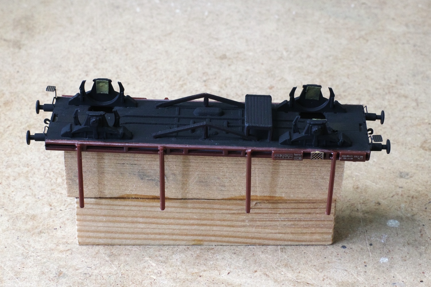

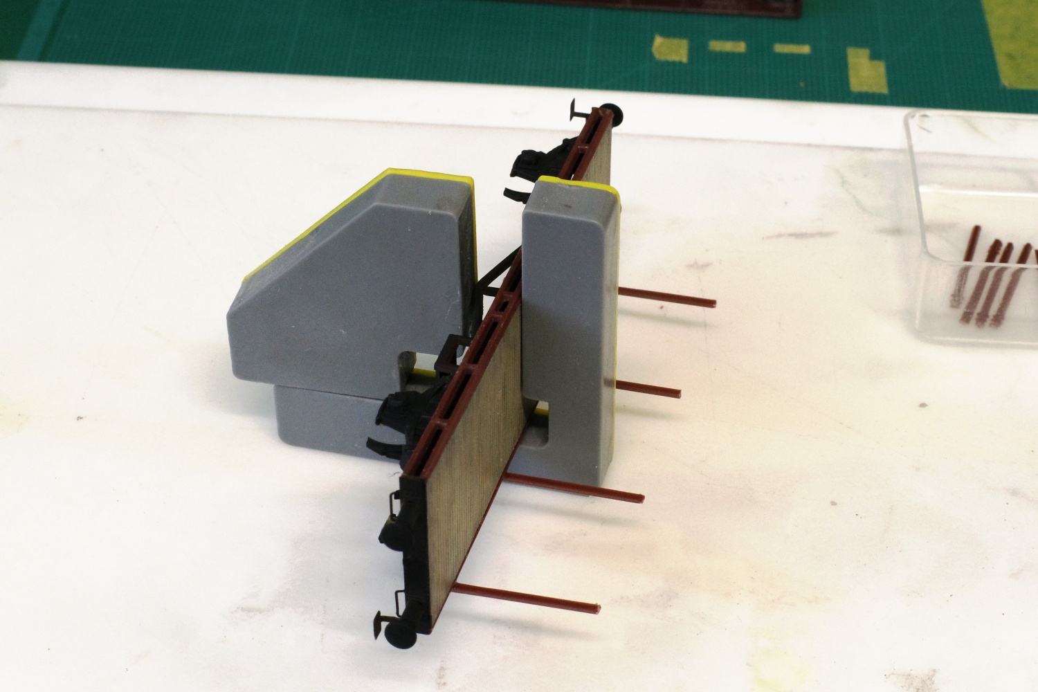

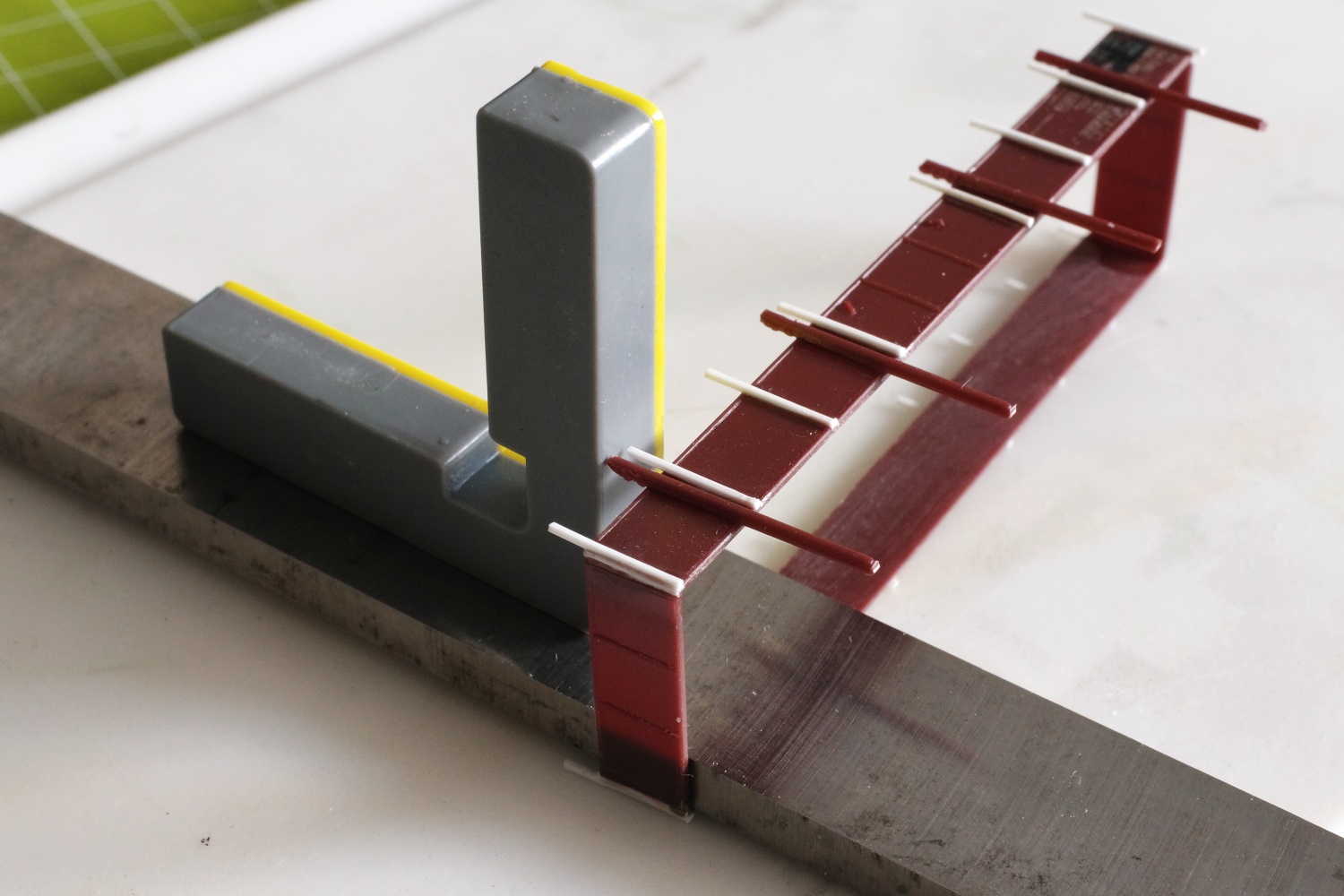

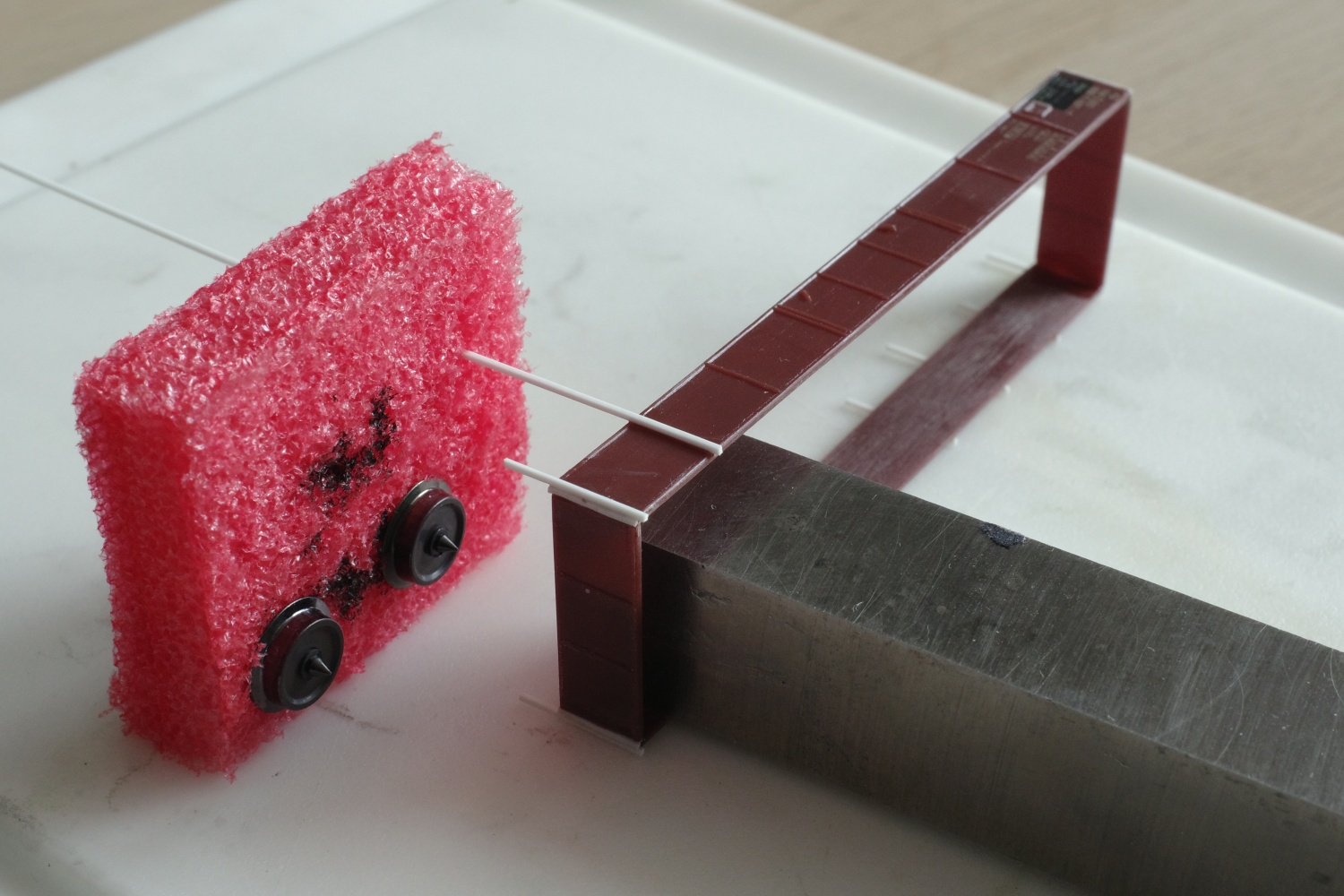

Držiak na lepenie klaníc:
Držiak na striekanie:

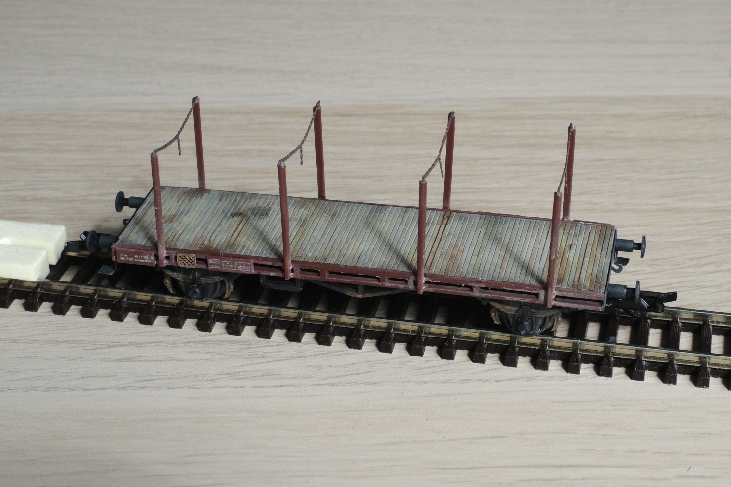

Konečný stav:
retiazky - ES-Pečky (Vtr TT) (sú dlhšie)

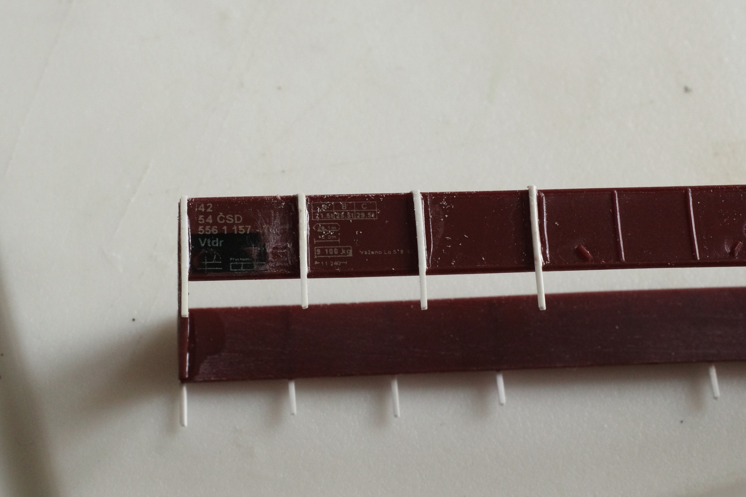

Příspěvekod marian_r » sob 07 čer, 2025 3:34 pm

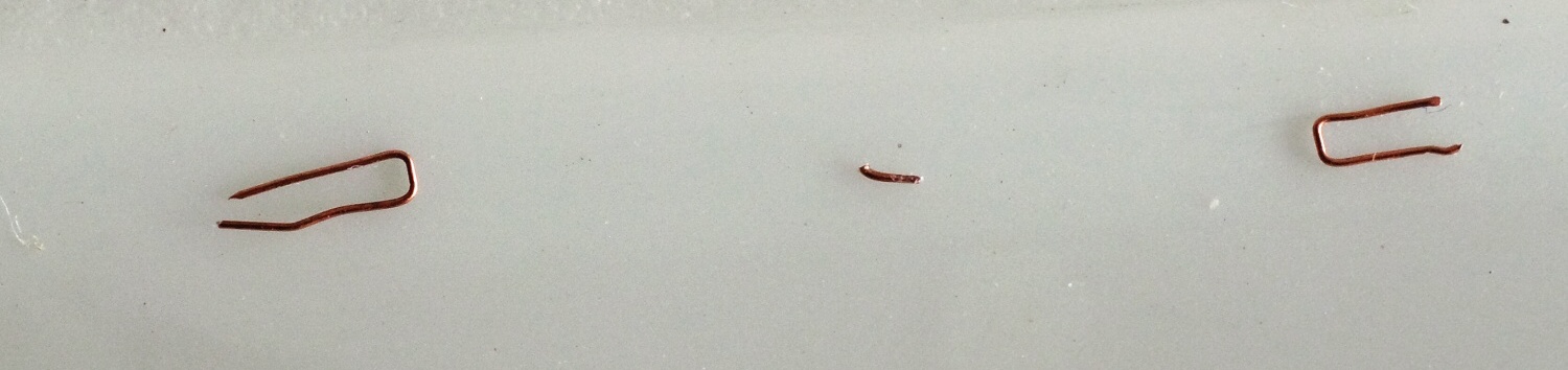

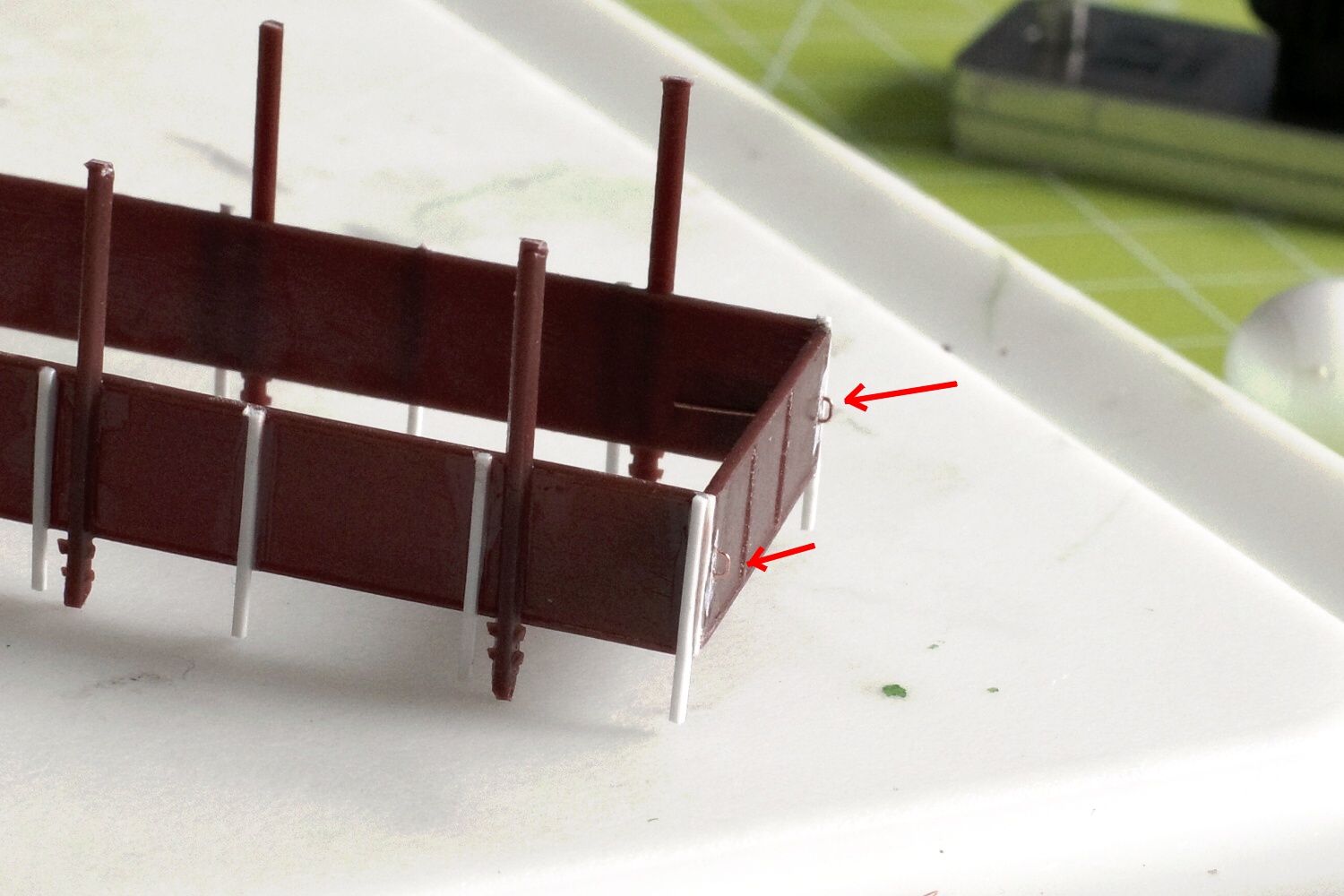

Prvé 4 madlá sú tam. Aj keď je to robené ohýbačkou, ohyby nie sú ostré.
(Neviem nahrať obrázok, píše mi "Přiložený soubor je prázdný". Zoner aj corel photopaint v pohode. Ktovie čím si ho želá zaplniť.)

Příspěvekod Zlámalík » pon 09 čer, 2025 8:46 am

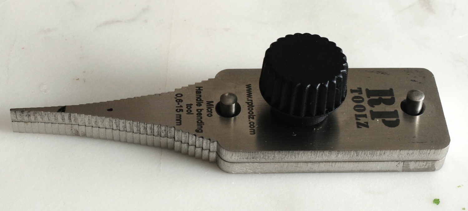

Na ohýbání madel existuje nějaký přípravek, taková špice se zoubky snad.
Já to ale ohýbám "na hulváta" ručně - sevřu mosaznou kulatinu do pinzety nebo kleštiček v místě, kde mají dostatečnou šířku a oba konce ohnu dolů, ty pak zakrátím.
Pokud šířka vyhovuje, udělám si v tom místě na pinzetě značku fixkou a jedu dál.

Příspěvekod marian_r » pon 09 čer, 2025 9:53 am
Použil som ohýbačku, ešte sú na nej značky fixkou.
Problém je ohýbanie prstami. Aj keď som sa snažil dotlačiť ohyby kliešťami, vyzerá to takto (šírka je 1.6 mm, drôt asi 0.18).

Příspěvekod Zlámalík » pon 09 čer, 2025 11:11 am
Ono je dobré mít možnost to přetlačit dál, jak o 90°. A nebo pak zkus měkčí drát.

Příspěvekod michal_d » pon 09 čer, 2025 6:01 pm
Nevím co je to za drátky, ale mě na výrobu madel nejlépe vyhovuje mosazná trubička Albion Alloys MBT03 - 0,3x0,12mm. Oproti různým strunám je přiměřeně měkká na řezání nebo stříhání a zároveň dobře drží tvar. Drátky mi nevyhovovaly svojí měkkostí, různé struny zbytečně velkou pružností a tvrdostí a mosazná plná kulatina se ráda zlomí. Nevýhodou trubičky je hlavně cena, když je třeba, tak se snadno pájí.

Příspěvekod marian_r » pon 09 čer, 2025 7:06 pm
Je to meď 0.18 mm, ešte som skúšal oceľ 0.2.
0.3 je už veľa.

Příspěvekod Zlámalík » úte 10 čer, 2025 8:23 am
Zkus tu mosaz Albion Alloys, já s tím taky pracuju - kulatiny a trubičky v hromadě průměrů. Zrovna ta 0,18 kulatina ti dovolí lepší ohyb.

Příspěvekod Mcx » úte 10 čer, 2025 1:34 pm
marian_r píše:Je to meď 0.18 mm
Můj názor je, že i madla mají být proporcionální k "hrubosti" jiných detailů modelu a nikoliv udělat je prostým přepočtem 1:87, tady bych hodně nesouhlasil s madly 0,18 mm k ostatním detailům modelu.
