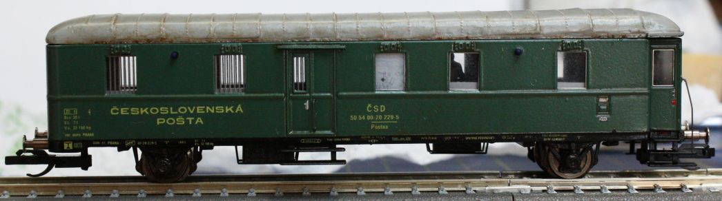

Příspěvekod Netáhlo » pon 15 zář, 2014 4:02 pm
Ahoj, moc toho není, navíc to není F ale Dsd, nicméně ty čela jsou hodně podobné a přechodové lávky jsou naprosto stejné. Bohužel mám jen jednu stranu, než jsem se dostal na druhou, tak mi ho odvezli. Tak pokud pomůže aspoň to, tak jsem to nefotil zbytečně :mrgreen:

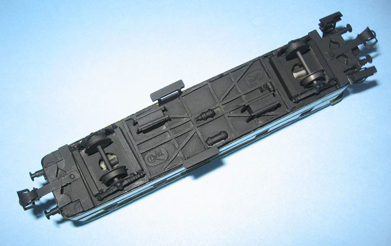

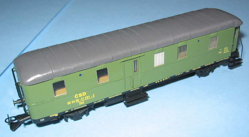

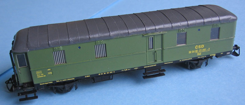

Příspěvekod Borik » stř 11 úno, 2015 5:12 pm
Páni kolegové, díky moc za Vaši pomoc. Vůz jsem dokončil, ale musím přiznat, že to není můj šálek kávy. Přikládám několik fotek, aby bylo vidět, že Vaše pomoc nebyla zbytečná (bez Vás bych to nedal). Díky.

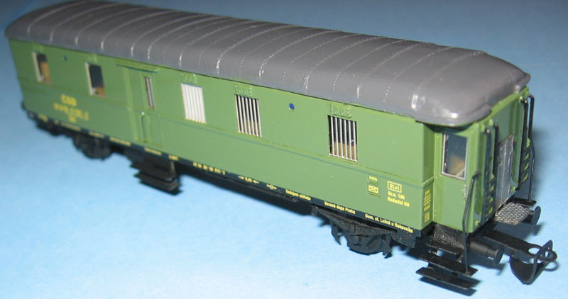

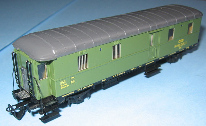

Příspěvekod Borik » stř 11 úno, 2015 5:13 pm
A ještě dva snímky.

Příspěvekod T 478 3022 » čtv 12 úno, 2015 4:43 pm
Řekl bych,že na prvotinu je to dobré.Nicméně si pár poznámek neodpustím.
1.Zamřížovaná okna mají být ta na druhé straně vagonu.
2.Popis-ČSD+číslo+F na levé straně vozu,má být správně na straně u představku.
3.Přechodový můstek a dvířka natřít na černo+přechod.můstek sklopit nahoru.
4.Nad schůdkama u představku nejsou vlastnická z jedné a váhová(?) tabulka z druhé strany.Přitom na konci vozu je máte.
5.Před nástřikem dotmelit a vybrousit přechod střecha-bočnice okolo celého vagonu.
6.Modrá návěstní světla v bočnicích vozu mají přesahovat ven.Rozsvícená návěstili návěst 129 otevřené dveře při vykládce a nakládce.Takto označ.vlak nesmí být uveden do pohybu.

Příspěvekod Vladimír_B » čtv 12 úno, 2015 6:25 pm
T 478 3022 píše:3.Přechodový můstek a dvířka natřít na černo+přechod.můstek sklopit nahoru.
Poštovní vozy jsou neprůchozí, takže můstek a dvířka nepotřebují...
Vůz je hezký, akorát ta zelená mohla být víc tmavší...

Příspěvekod T 478 3022 » pát 13 úno, 2015 6:09 am
Vladimír_B píše:
Sakra to mě uniklo,že je to vlastně pošták a ty jsou samozřejmě neprůchozí.
V tom případě,ale opravuji bod 3.na:co tam dělají ty přechodové můstky?
a přidávám bod 7.co tam dělají popisy Dsd?
