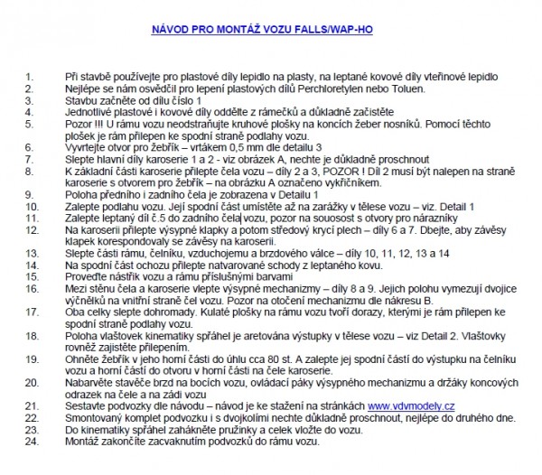

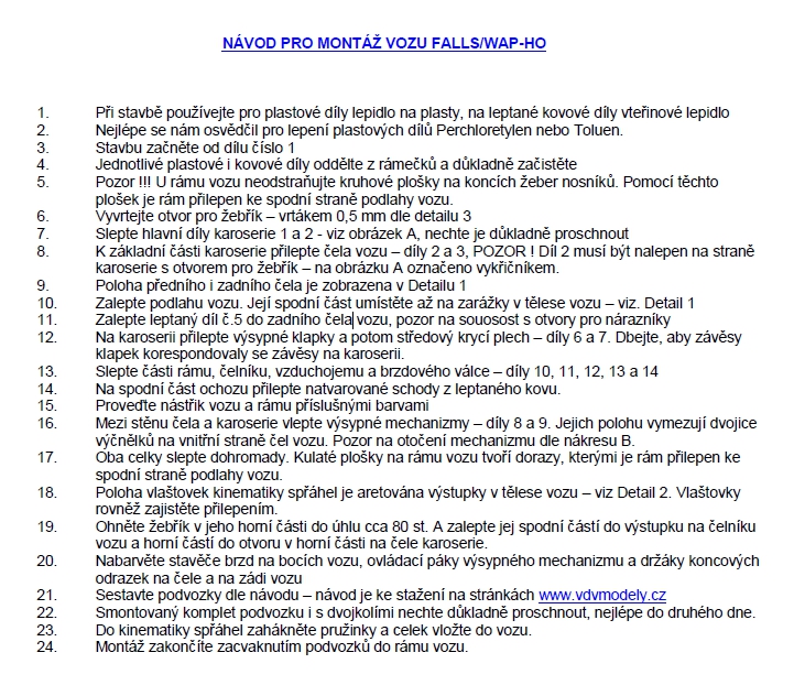

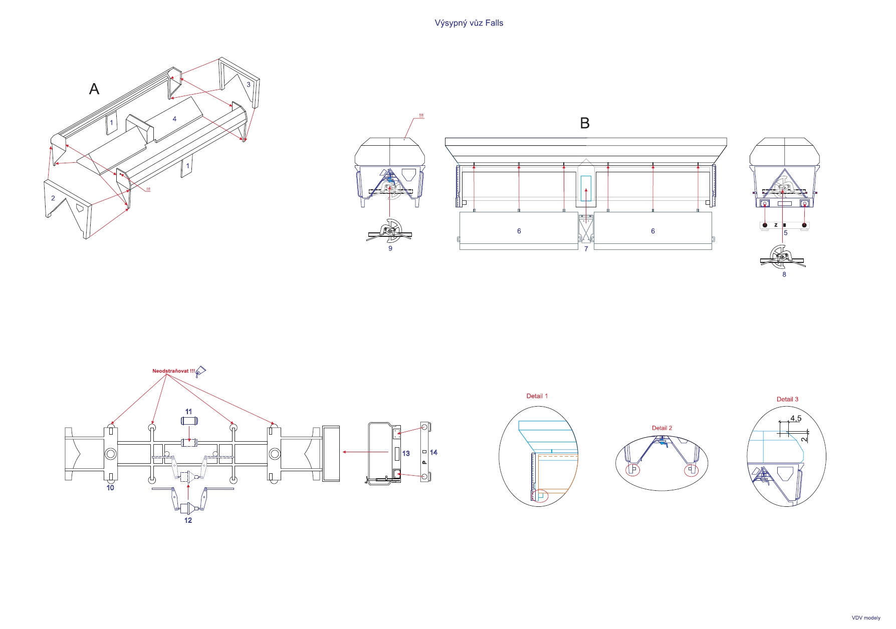

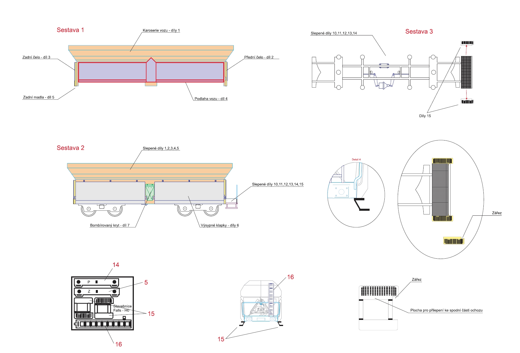

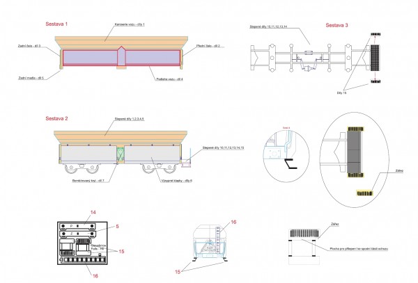

Příspěvekod Sandy » sob 09 zář, 2017 7:19 pm
Nechci zakládat nové vlákno (možná by se tohle mohlo přejmenovat na Stavebnice BRAMOS).
Mám podobný problém. Marně hledám návod na sestavení vozu Wap/Falls od Bramosu (ex VDV). Uměl by někdo poradit? Díky.

Příspěvekod loscarlos » úte 12 zář, 2017 11:45 am
Wap ex VDV:

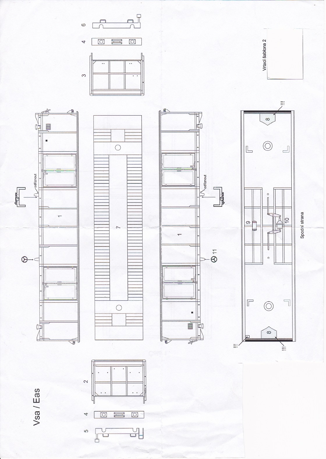

Příspěvekod Cermis » úte 12 zář, 2017 6:47 pm
Dobrý večer,
prosím vás, má někdo návod na Eas. Koupil jsem to před několika léty a teď jsem se do toho pustil. A stránky nefungují. Předem děkuji. Čermák

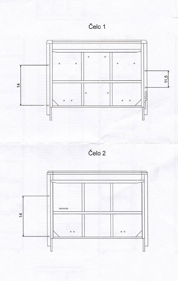

Příspěvekod Cermis » sob 30 zář, 2017 4:02 pm
Dobrý den , můžu poprosit někoho o ten návod na Eas.

Příspěvekod PASKVAL » pon 09 říj, 2017 7:54 pm
Kedze to sem nik nepridal, snad pomoze aspon toto. Zial, vrtacie sablony som vystrihol a neviem kam som ich dal.

Příspěvekod Cermis » pon 09 říj, 2017 8:57 pm
Dobrý večer. A děkuji za odpověď. Čermák
