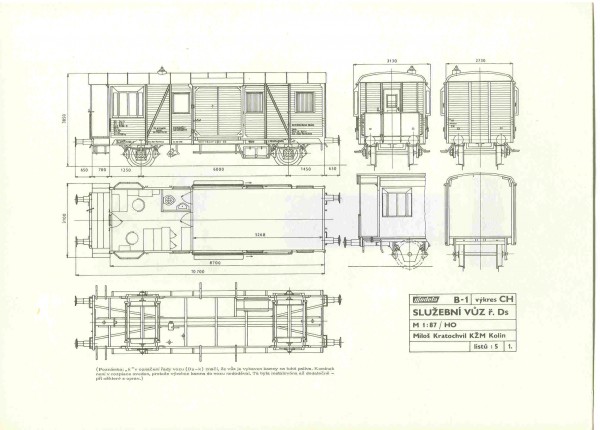

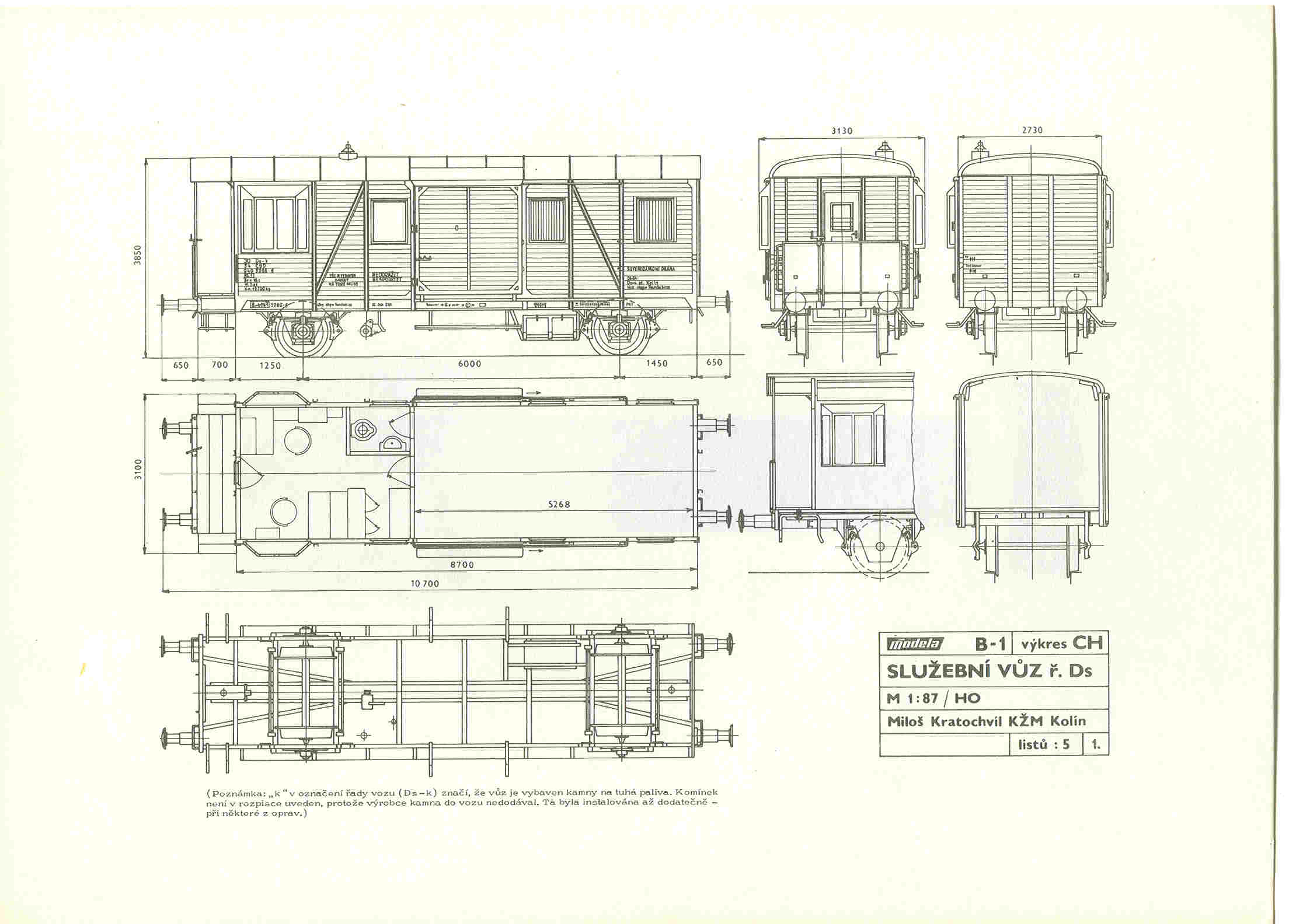

Můžu se zeptat, jak je to se značením? Našel jsem na internetu fotky s různým značeními, Ale když chci rok cca 1975- 1980, tak nevím co mám obtisknou a kde sehnat obtisky. Mám tu verzi od LPH s plným zábradlím na plošince. Ale to by šlo potenciálně předělat. Můžete mi poradit. Díky...
V letech 75 - 80 tam bude u drtivé většiny vozů 30 54 940 xxxx-x a řada Ds nebo Ds-k (u vozů s kamny na tuhá paliva). Ještě bylo pár vozů Ds-k/Daa-k pro osobní provoz s označením 30 54 93-21 xxx-x, ale tím si nelamte hlavu, stejně byste na to nesehnal obtisky.
Rozmístění popisu drtivé většiny vozů je patrné na přiloženém obrázku.
Co se plošiny týče, správně jsou obě verze, jak se zábradlím vyplněným plechem, tak s "děravým", není nutno to předělávat.

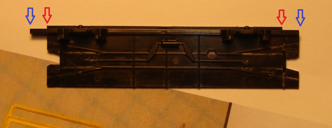

Nazdar,
skládám (poprvé) Ds ze stavebnice LPH a leptů od TTJeníka, ale dostal jsem jen pytlík výlisků bez návodu.
Prosím o radu, jak slícovat podélníky se středním dílem spodku. Podélníky jsou v části mezi červenými šipkami opatřeny osazením na skříň vozu, konce jsou tenčí. Jaká je správná poloha podélník - střed?
Děkuji za pomoc, Radek
