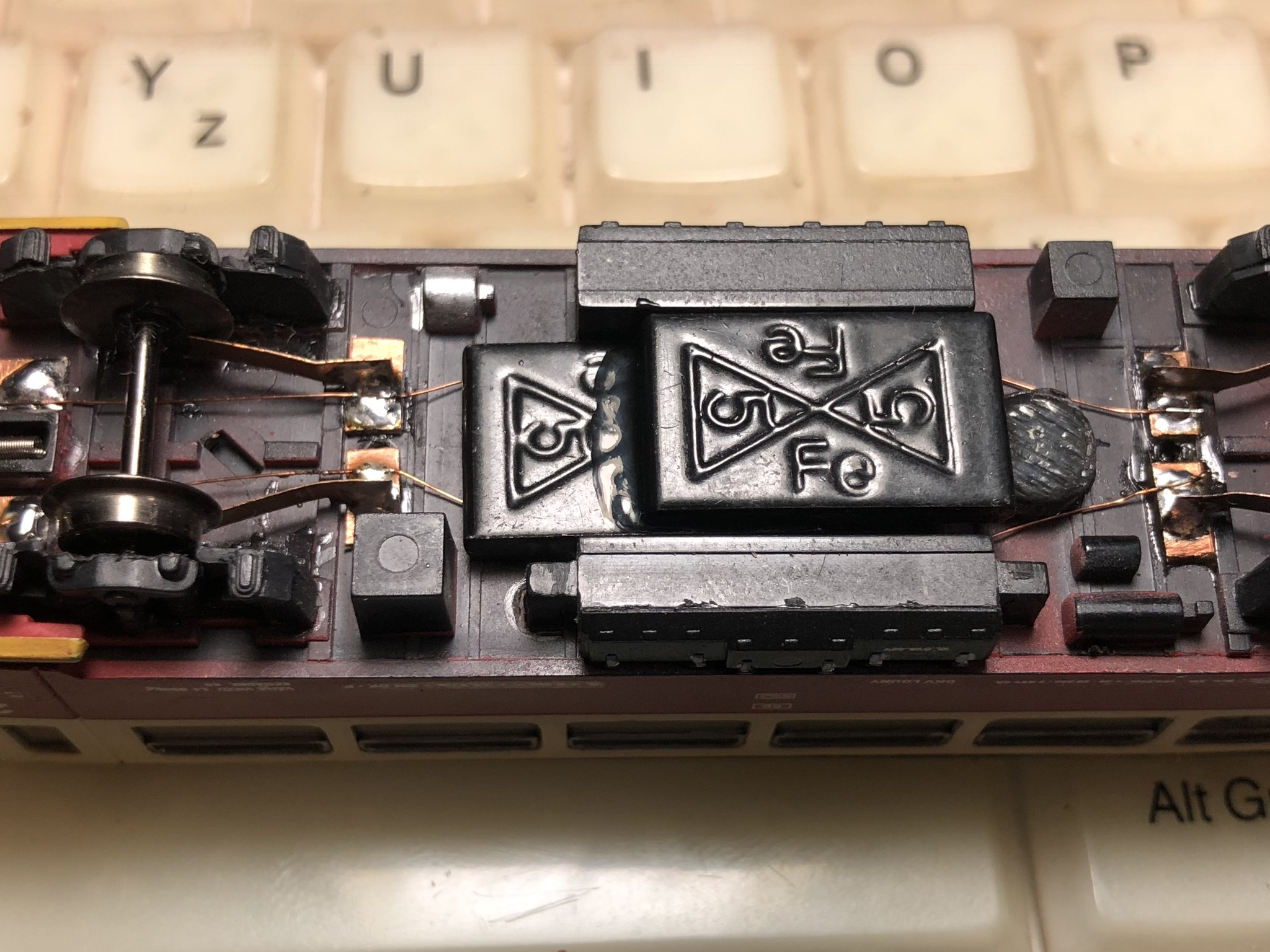

Příspěvekod belgarat » pon 25 bře, 2019 10:17 pm
Panove, jak u Baafx sbirate proud na osvetleni ? Nad rozsochou zrovna moc mista na plisek - sberac neni ... presto bych rad sbiral ze vsech 4 kolecek, nejen s os. Nejaky napad / foto ?

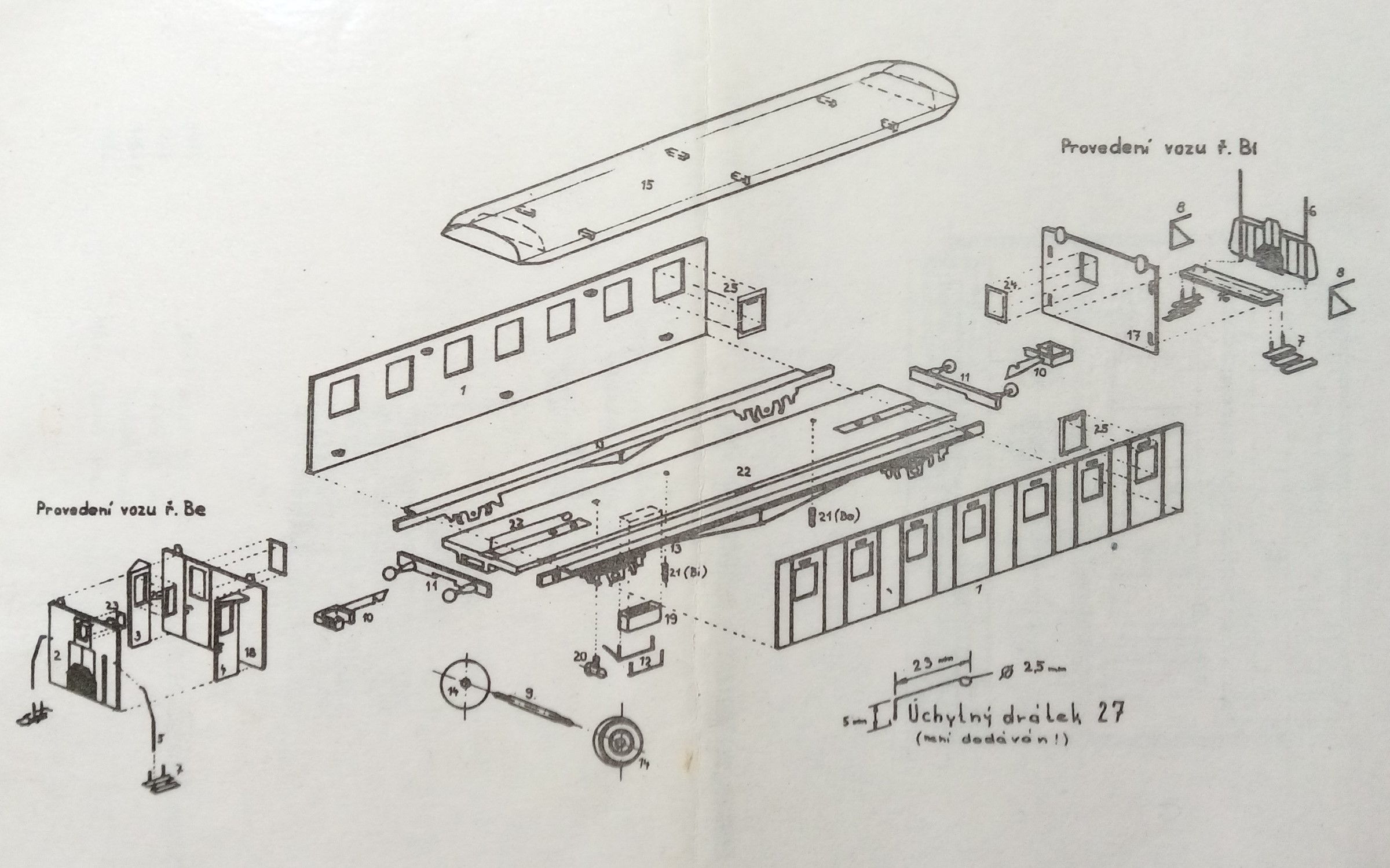

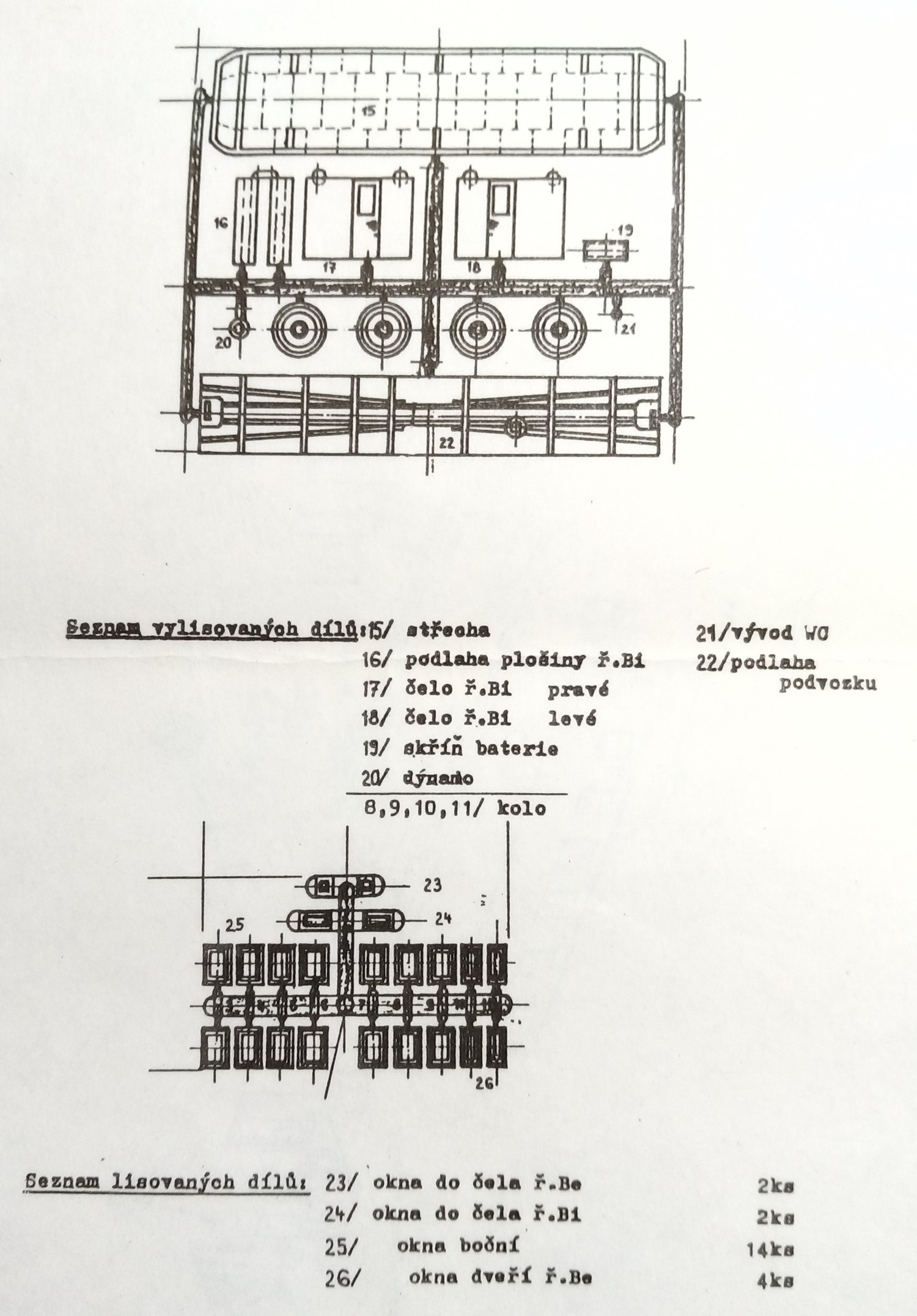

Příspěvekod Ivan » ned 05 pro, 2021 5:29 pm
weby s návody výše jsou bohužel už nedostupné. Nemá někdo k dispozici návod n stavbu vozů Be/Bi od LPH?
Vím, že to asi nebude nic složitého, ale aspoň nebudu tápat.
Díky

Příspěvekod Pavel 152 » ned 05 pro, 2021 9:18 pm
Mám ofoceno, pošlete zprávu sz s Vašim mailem.

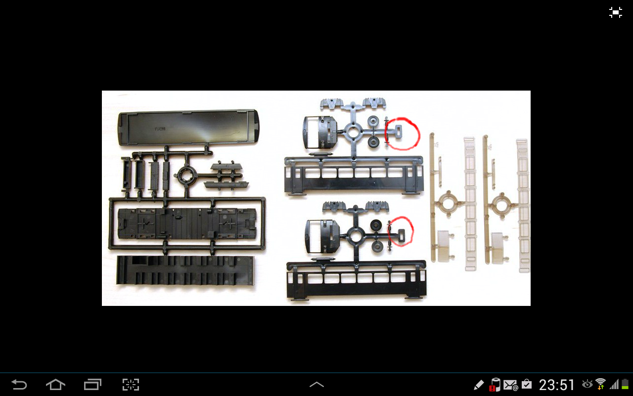

Příspěvekod Luděk » ned 05 pro, 2021 9:29 pm
Mám toto:
